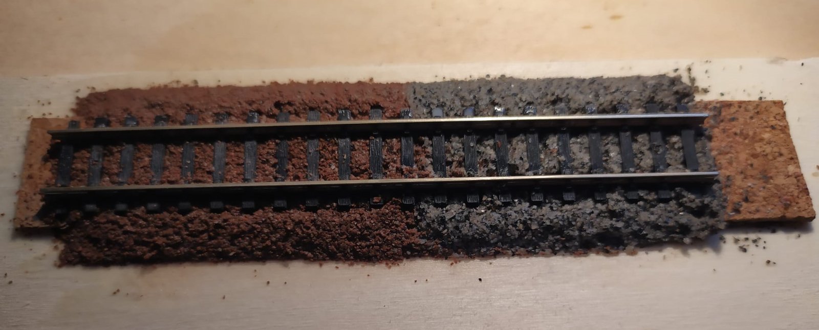

Colgo l'occasione par inserire una foto della prova ballast effettuata con due colori e seguendo i suggerimenti di Doc, tenete presente che è la mia prima volta, e come tutte le prime..... :mrgreen:
Sono stati usati due colori e, francamente, sono molto indeciso su quale usare... mi è stato detto che il rossiccio è più indicato per l'epoca che faccio, ma il grigio ha un suo fascino...

Non male Fauso, non male! [264]
Farei solo in modo di livellare un pò meglio i lati a scendere, al di fuori delle traversine. Nella foto si vede soprattutto con il pietrisco grigio che manca tale livellamento. E cura un filino di più il riempimento tra le traversine, sempre più evidente nel pietrisco grigio.
Poi per il colore non farti problemi; il pietrisco veniva (e viene) dalle cave nelle vicinanze e quindi può avere varie tonalità a seconda della composizione chimica del suolo. E non farti problemi nemmeno a fare tratti di un colore e tratti di un'altro, come al vero, quando un tratto di ferrovia viene rincalzato.

Concordo con Mauro... vai Fausto, vai che "la retta via è segnata"... vaiii!!! [264]

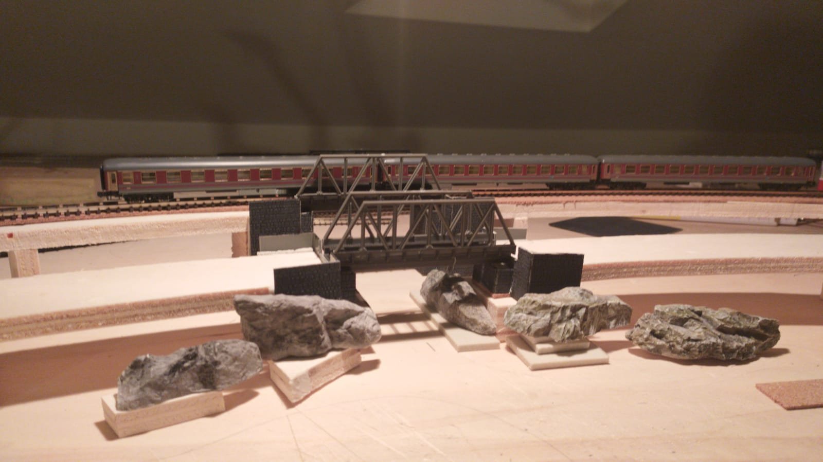

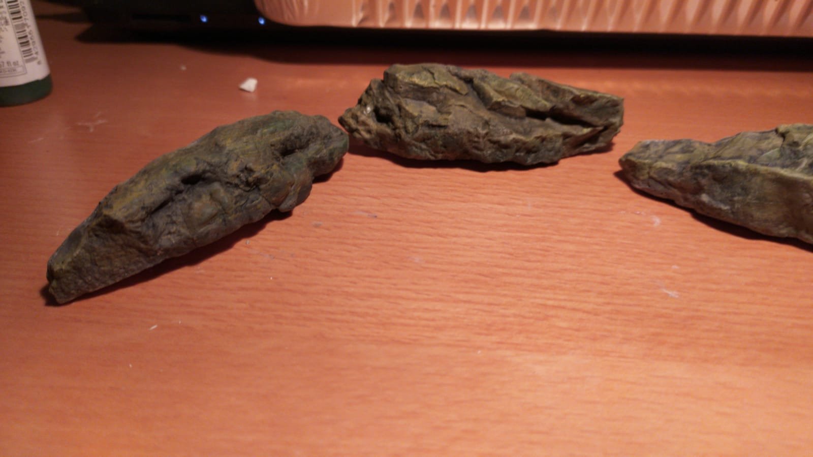

dopo tanto lavoro un po' di divertimento.
mi sono cimentato nel colorare delle rocce, tutto è migliorabile ovviamente, ma che ne dite?
tenete conto che mi manca il bianco, per lumeggiare...
Fausto

Certo Doc, devo metterci più cura ed attenzione.. era solo una prova nella quale ho capito alcune cosette da non fare :mrgreen:

Beh, per un primo tentativo direi che partiamo più che bene ....

Anche qui nulla dire, un poco di bianco e una puntina di ocra, da ultimo una spolveratina con gessetti colorati ed è fatta pure questa... Fausto.
[264]

Come prima prova va più che bene.
Ricorda una cosa che ti ho già detto ma che ritengo importante: dopo aver sistemato il ballast sul binario, bagna bene nebulizzando con acqua e detersivo per piatti prima di passare alla miscela col vinavil. In questo modo il ballast assorbirà molto velocemente il liquido colloso e non si sposterà.
Se invece il ballast è secco o poco umido, è facile che le gocce di liquido colloso formino buchi o rigagnoli spostandone una parte.

Giò, quella' dei gessetti colorati è una tecnica che non conosco.
Puoi spiegarmi per favore in cosa consiste.

Nelle rifiniture e nelle sporcature, invece di comperare le polveri costose, si usano i gessetti, quelli da madonnaro, quelli che usano per dipingere madonne e santi sui lastricati di pietra.
Prendi una confezione di gessetti e per ottenere polveri di sporcatura o di effetti speciali gratti con un cutter un pò di gessetto così da ottenerne una polverina più o meno granulosa del colore desiderato, mescolando alla bisogna più colori e la usi per le sporcature.
Puoi usare un pennello a secco, oppure appena appena inumidito, quasi facessi una lumeggiatura, solo che al posto del bianco usi colori diversi, per lo più scuri.
Puoi ridurre l'effetto o aumentarlo a piacimento fino ad ottenere il risultato voluto. Se sbagli lava o diluisci al massimo la sporcatura con semplice acqua.
Una volta finito, lasci asciugare bene per almeno 24 ore e poi meglio se fissi il tutto con una vernice spray trasparente opaca.
In generale ricorda che quasi è tutto reversibile con i colori acrilici e i gessetti, basta lavare e dilavare. Ad esempio, se dai il colore di fondo di uno specchio d'acqua, colorerai di azzurro e altri vari colori e lascerai asciugare. Una volta asciutto devi isolare il colore sottostante con lo spray trasparente opaco e poi ci disporrai sopra il liquido per formare lo spessore d'acqua, sicuro di non diluire e rovinare il colore di fondo.

Fausto... sui "gessetti" ti ha risposto benissimo Mauro [264].
Questa tecnica è il colpo finale al tutto (e non solo per il ballast ma anche per le rocce, edifici, strada ecc.) da eventualmente "bloccare" anche con della lacca da capelli, vedi tu ma esegui comunque una fissatura altrimenti con il tempo... se ne va o si copre di altra polvere casalinga...

Vanno benissimo anche le matite colorate strofinate sulla carta vetrata fine (da 100 in su) :D

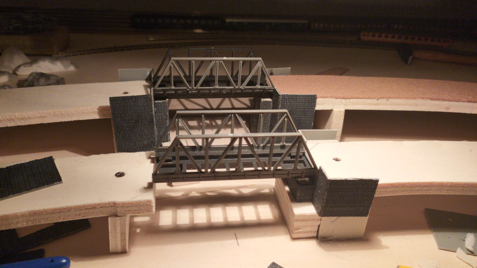

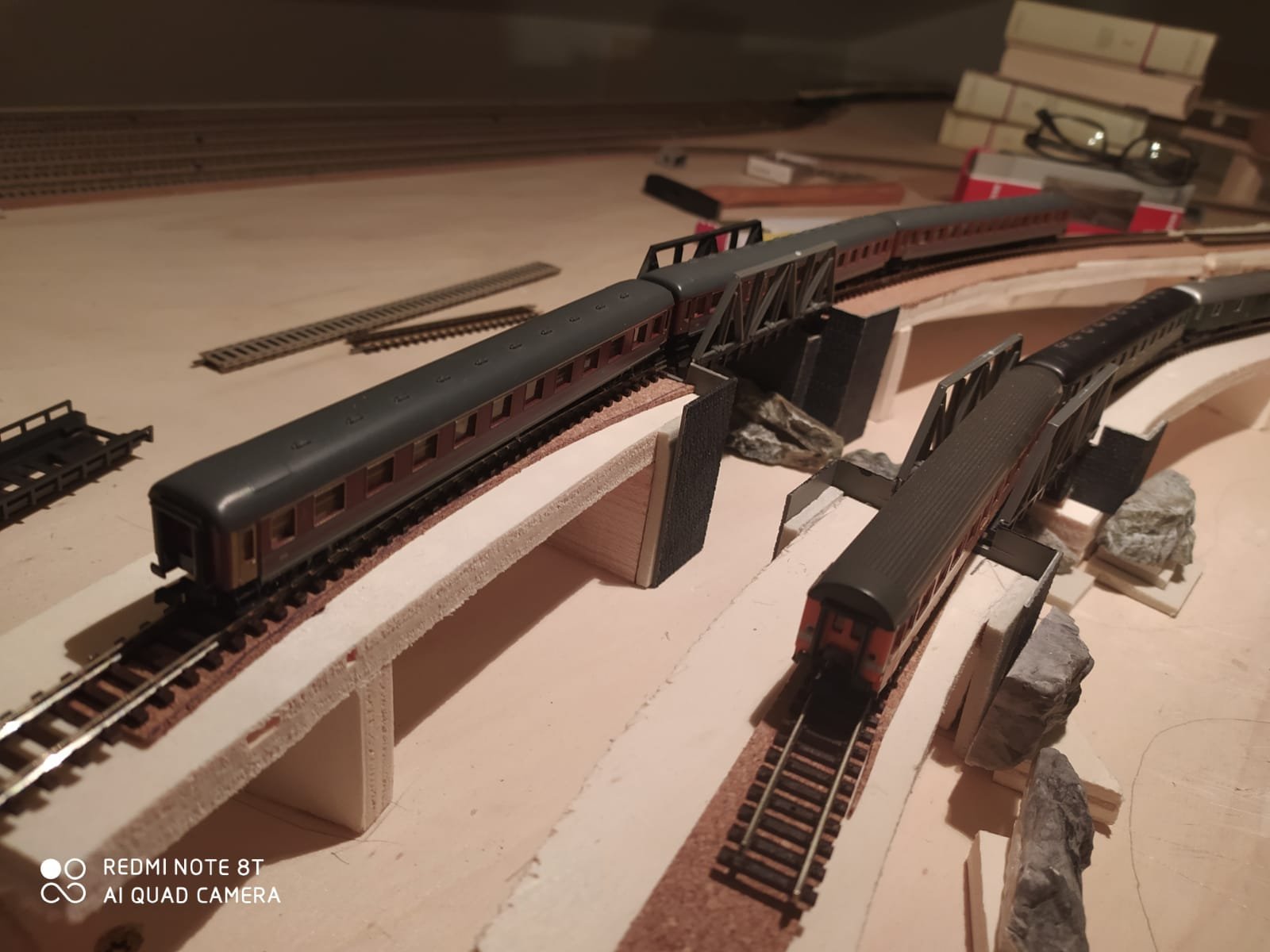

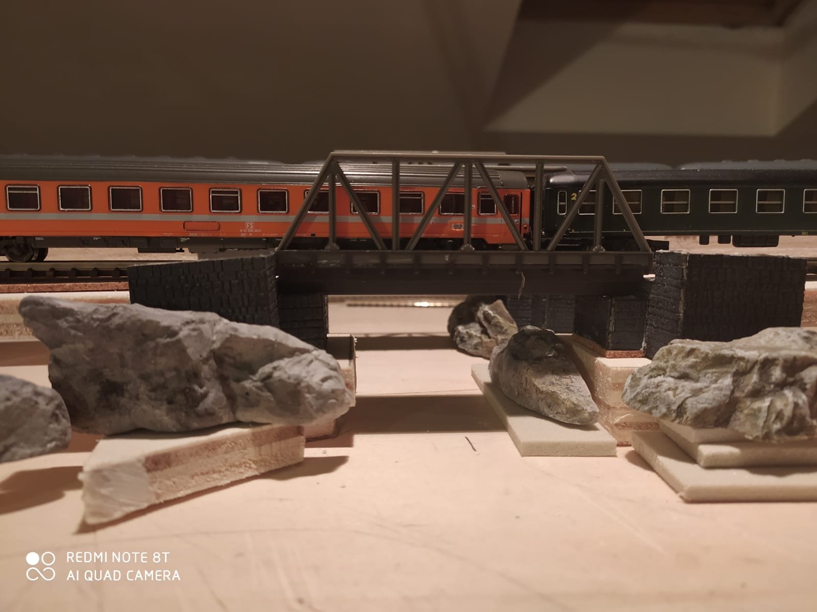

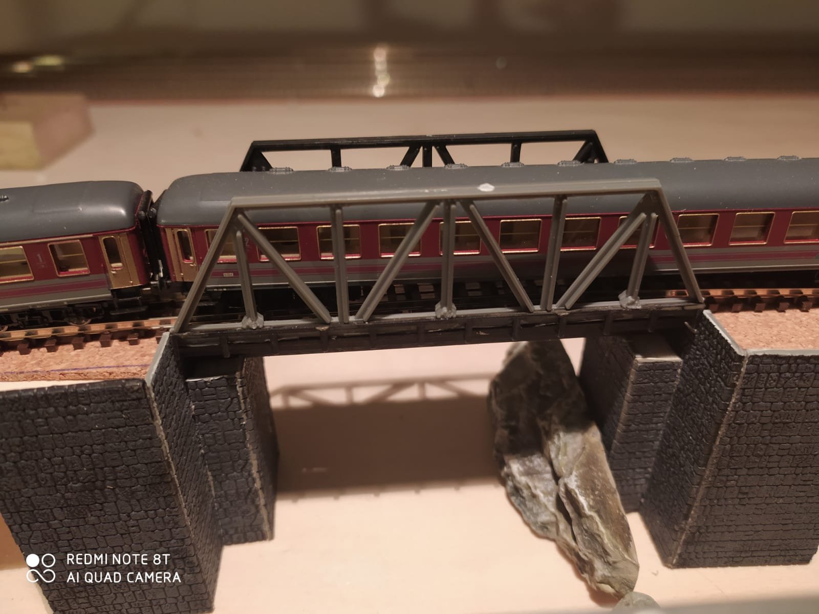

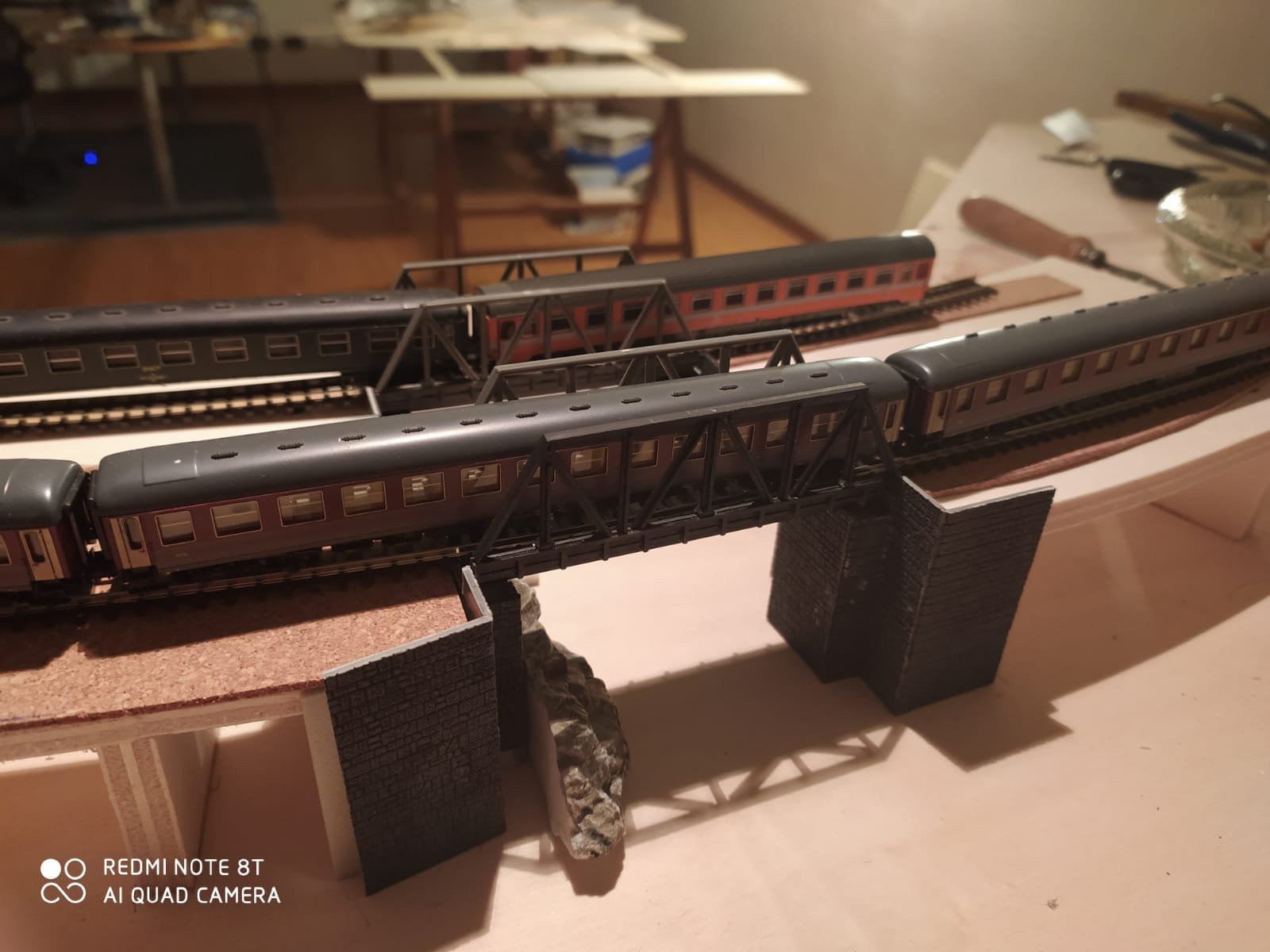

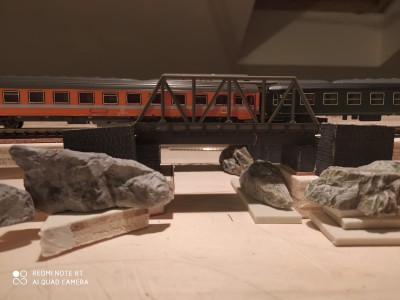

Buonasera a tutti...
in attesa che mi arrivino gli altri due moduli per poter completare la linea principale questo fine settimana mi sono dedicato alla realizzazione di due ponti. I ponti sono Faller, ma ho usato solo la struttura in acciaio, i piloni in muratura (ho curato anche il corso delle pietre negli angoli) li ho realizzati io, sempre con materiale in commercio.
Tutto è ancora da rifinire a livello sia di pittura che di finitura dei particolari (i piloni che reggono la struttura in acciaio saranno coperti con una finta lastra di pietra realizzata con della plastica) e le rocce che si vedono sono solo per figura anche se l'idea è che i ponti sia stati costruiti su un supporto roccioso.
I ponti sovrapassano una strada di campagna che conduce ad una vigna ed un piccolo laghetto ubicati nell'area che si forma dal tracciato della linea principale ed il bordo.
Tutti i suggerimenti e/o critiche sono ben accette :mrgreen:

Giusto per farti un'idea... magari hai già visto questo video dell'australiano Luke Towan.
Ultra-Realistic Muddy River Diorama
Anche se in questo video si passa sopra ad un fiume... vale la pena di goderselo...
Poi se non conosci questo "maestro", dai un'occhiata ai suoi lavori e consigli (se hai difficoltà con la lingua ti ricordo che è possibile settare i commenti in italiano).
La tua ambientazione mi piace Fausto, forza vediamo che altre sorprese ci riservi. [264]

Ciao Fausto,
seguo i tuoi progressi che meritano un incoraggiamento. Mi riferisco soprattutto ai manufatti commerciali in plastica, in questo caso i ponti. Al vero sono sempre di aspetto invecchiato con tracce per lo più evidenti di ruggine quando non ne sono quasi completamente coperti.
Soprattutto non lasciare che si veda che sono di plastica! Lima quindi tutte le sbavature di stampo con carta o lime molto fini e poi....mi permetto, anche se non sono un maestro, di segnalarti questa tecnica, che non è per niente difficile e può darti molta soddisfazione
http://www.scalatt.it/bottega%20plastici_ruggine.htm
Ne puoi trovare aspetti pratici anche in questa mia fotostoria.
http://www.scalatt.it/fotostoria_galleria_orso.htm
Un saluto "arrugginito"

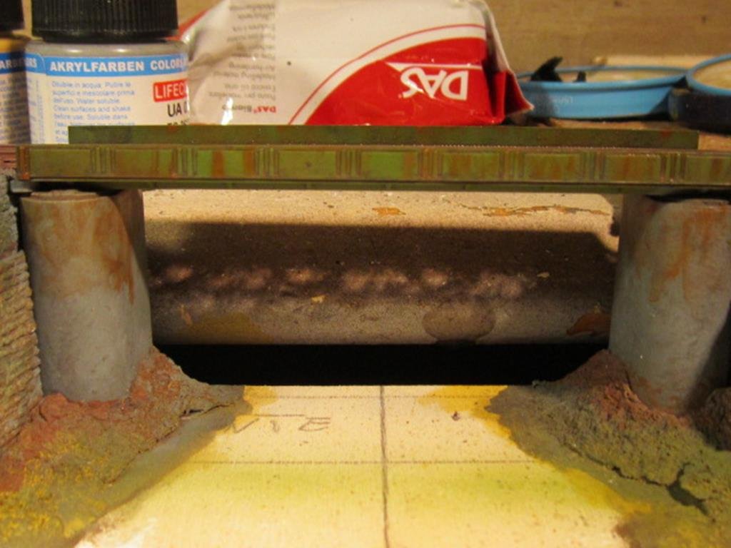

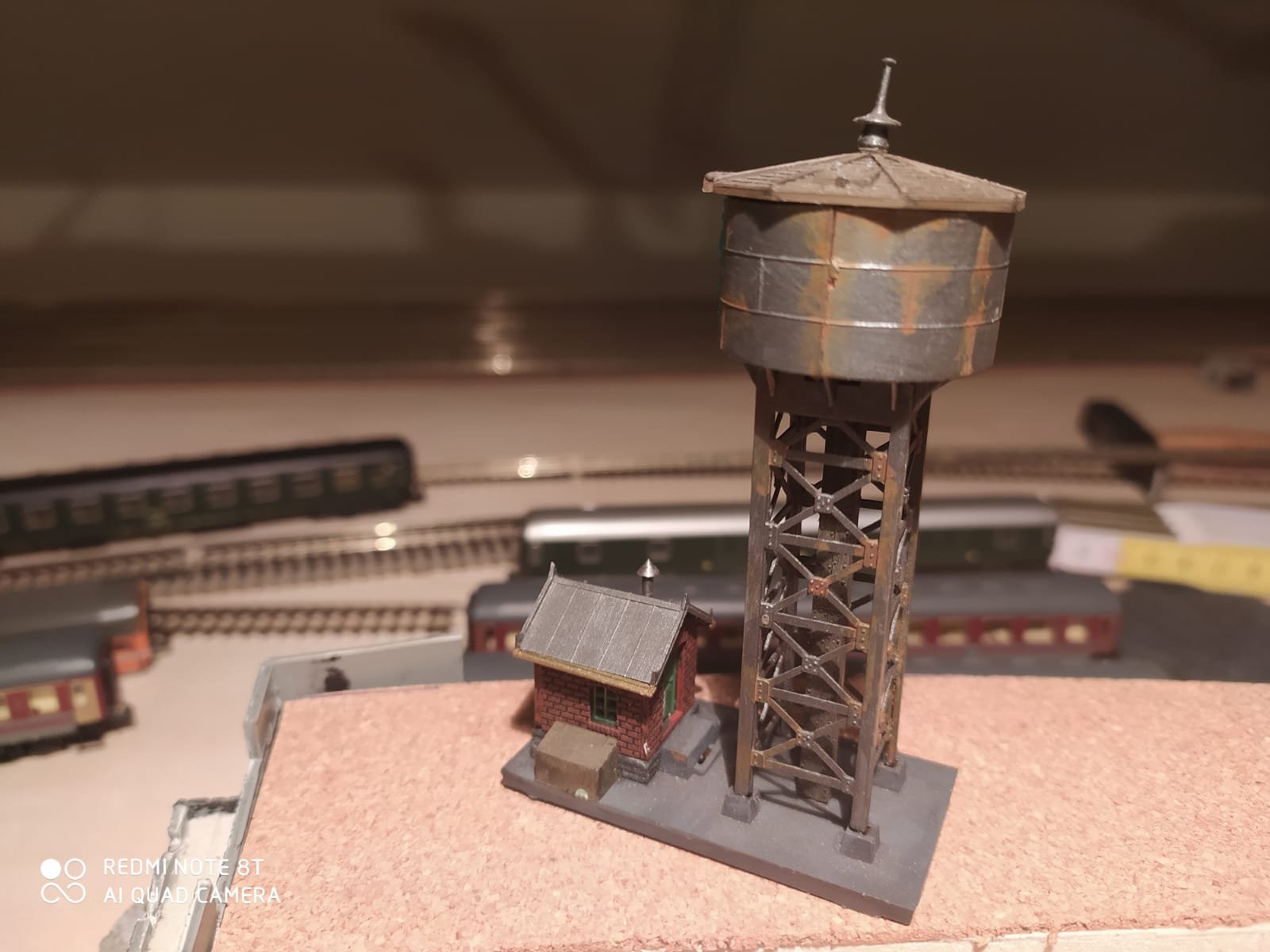

Grazie Doc, proverò senz'altro.
Intanto ti faccio vedere cosa ho provato io... certo non è al tuo livello, ma sono abbastanza soddisfatto, certo è che in scala enne tutto risulta più "miniaturizzato"... e volevo dire difficile :D

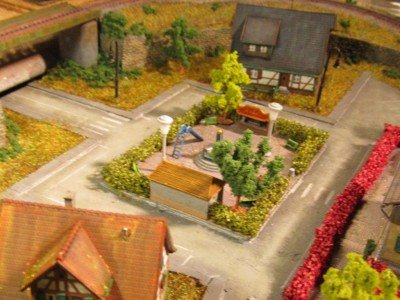

Per il terreno roccioso se non hai un costone montano accanto suggerirei un classico rilevato in terra oppure utilizzare solo qualche affioramento vedi qui un mio lavoro http://www.scalatt.it/forum/viewtopic.php?f=146&t=14769
Un paio di foto al volo.

v200 ha scritto: lunedì 23 novembre 2020, 19:15 Per il terreno roccioso se non hai un costone montano accanto suggerirei un classico rilevato in terra oppure utilizzare solo qualche affioramento vedi qui un mio lavoro http://www.scalatt.it/forum/viewtopic.php?f=146&t=14769
ciao Roby,
è proprio quello che avevo intenzione di fare, piccoli affioramenti rocciosi. Ma è ancora al di là da venire, per ora è solo una idea che devo sviluppare con calma.
La voglia, l'entusiasmo ed il piacere di fare, mi porterebbe ad imbastire tutto per vederne l'effetto... ma, e lo ricordo bene, uno dei consigli di Doc fu in parole povere: calma e gesso!!!!
Ti chiederò in seguiti un po' di consigli sui tipi di vernici da usare e sul materiali per modellare il terreno.
Grazie per ora.
