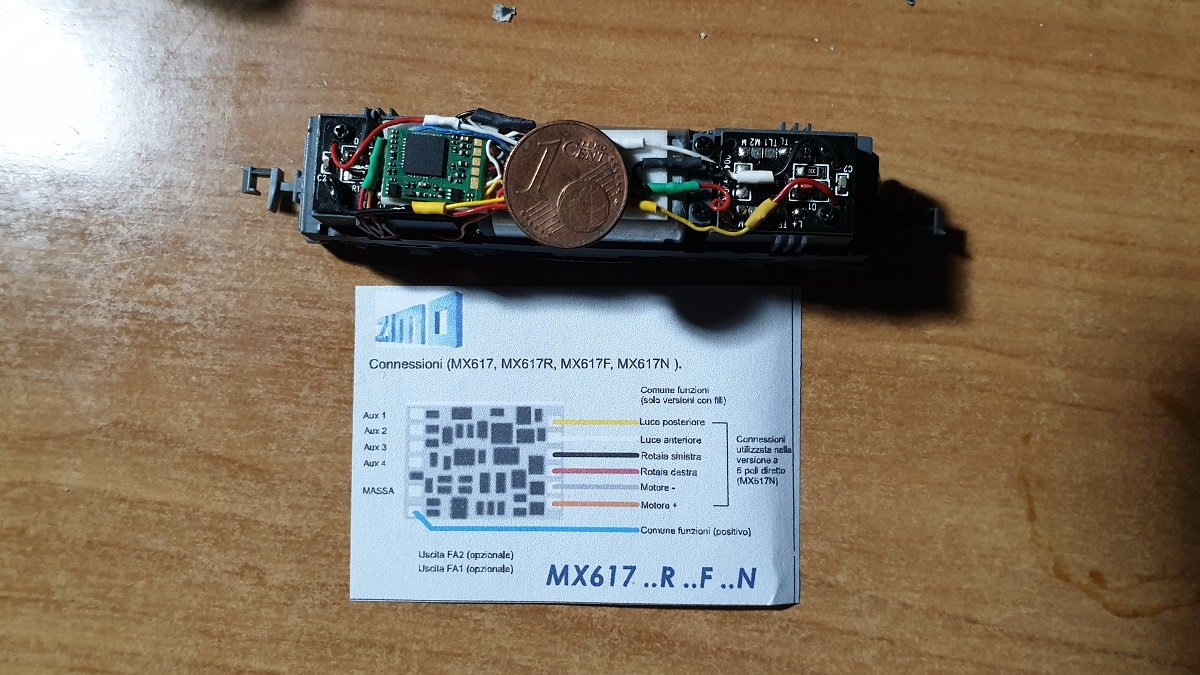

Ad esempio lo Zimo mx617, quello che ho usato io sulle loco DeA. (che e' pure piu' piccolo) e lo uso con la z21 senza problemi.

Ecco...questo sembra proprio fare al caso mio...piccolo e che gira tranquillamente con Z21.

Volendo decoder micro Lenz minisilver o gold oppure D&H Doehler & Haass DHC 10 sono tra i più piccoli in commercio ( questo lo montiano in scala Z, più piccolo ancora il DHC 05)
Ma attenzione più il decoder diminuisce di dimensioni anche l' amperaggio di picco cala per la enne mai sotto 1A ( valutare l' assorbimento di picco della loco a ruote bloccate )
