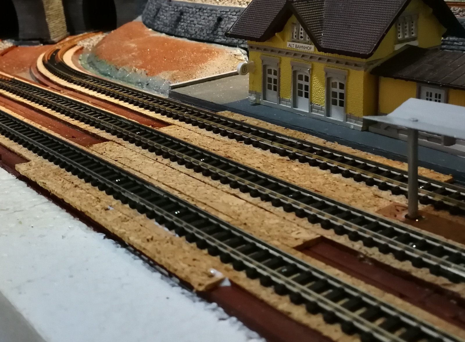

Antonio, sto usando il sughero di base e poi il Forex da 3 mm

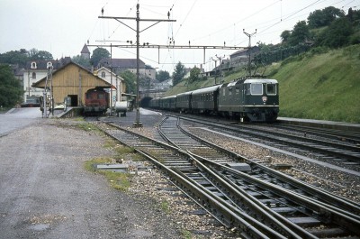

#1577 Messaggio da v200 »

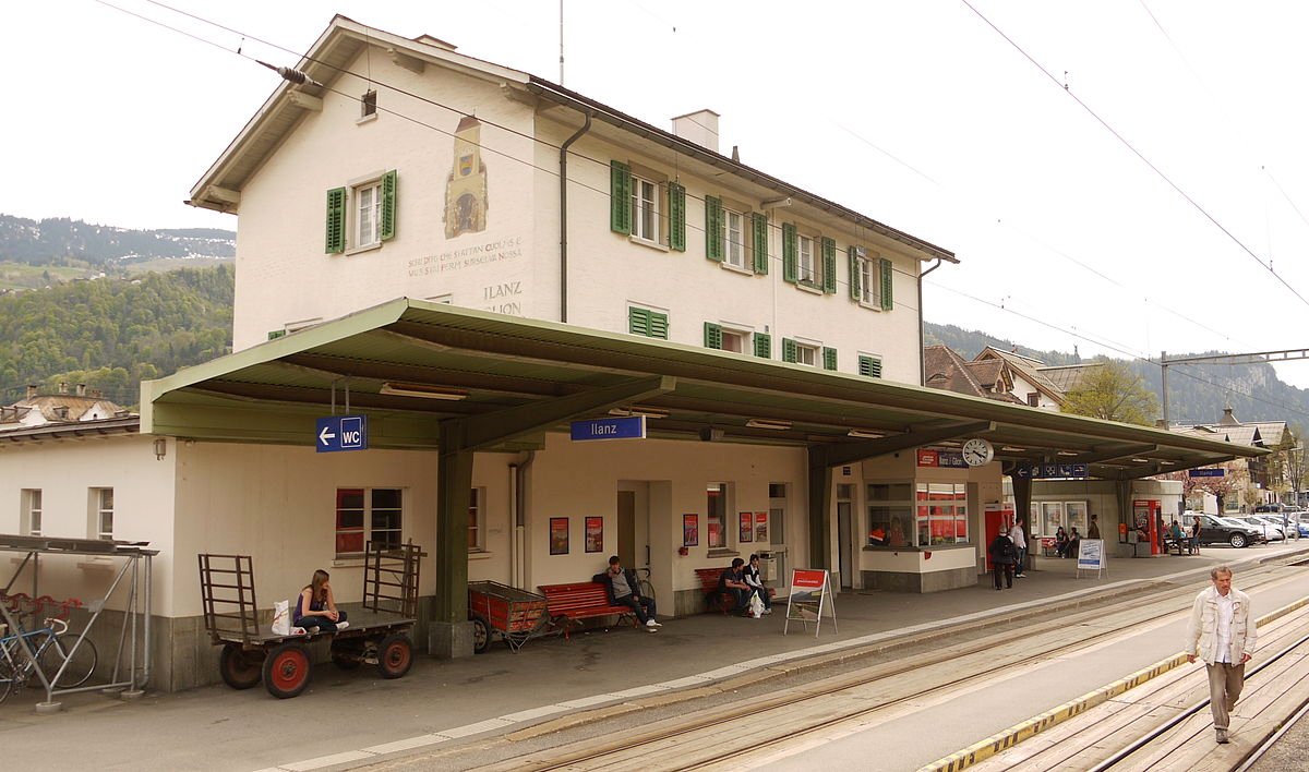

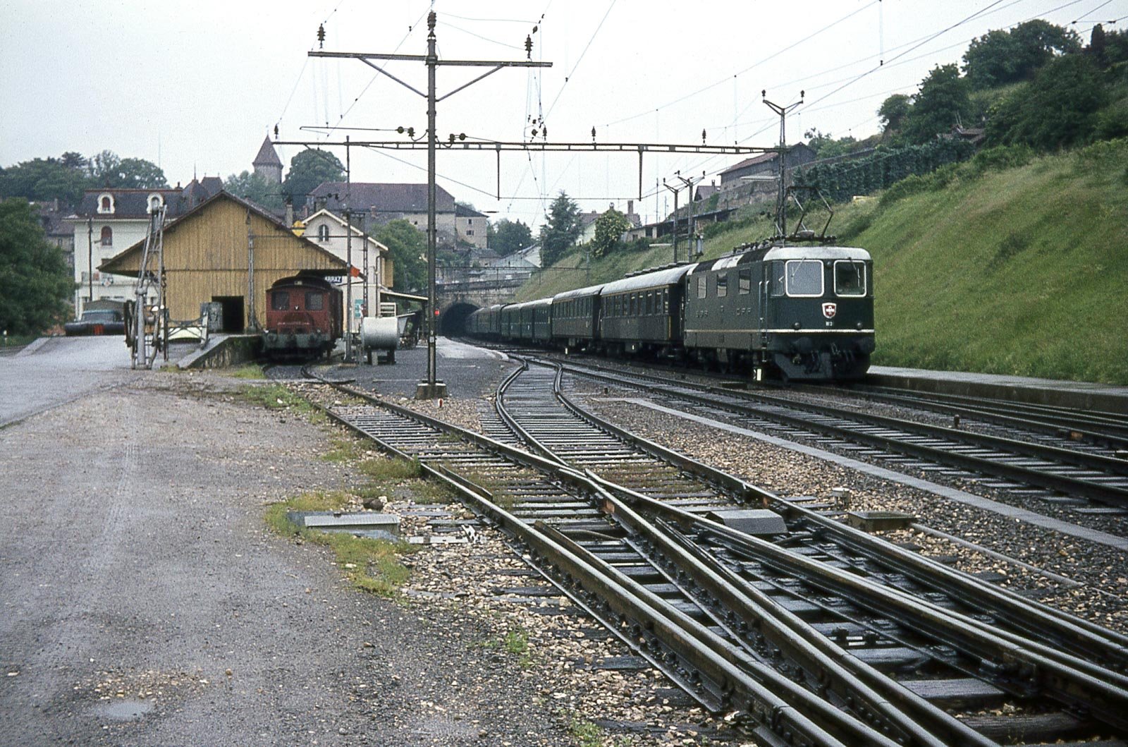

Una spigolatura, nelle ferrovie Svizzere nelle stazioni più piccole sovente in epoca terza si trovava un plancito di assi in legno che occupava lo spazio tra le rotaie antistante il fabbricato Viaggiatori per permettere un veloce imbarco passeggeri e minor manutenzione. Oggi sostituito dai comuni marciapiedi in cemento

Io li ho fatti recuperando da dei ritagli di compensato delle strisce da 2 mm per la parte inferiore e da 3mm per la parte superiore incollandole tra loro sfalsate in modo da ottenere maggiore rigidita', stuccando e carteggiando i punti di unione per renderli poco visibili.
Non usando ritagli, ma tagliando a strisce una lastra, vengono ancora meglio, dato che si possono fare della lunghezza voluta senza nessuna interruzione visibile.

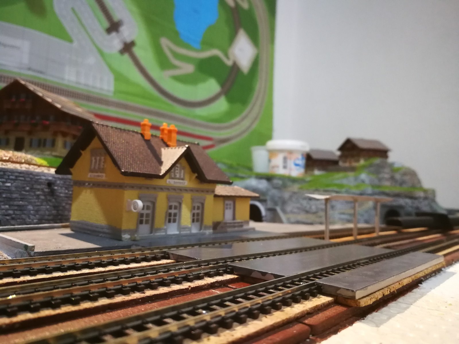

Io, per esempio, i marciapiedi della stazione li ho realizzati in questo modo, sono ancora da perfezionare gli attraversamenti dei binari da parte dei vari carrelli.

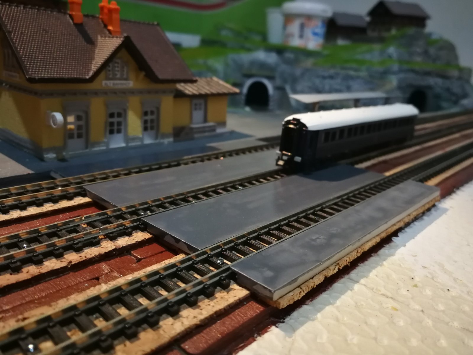

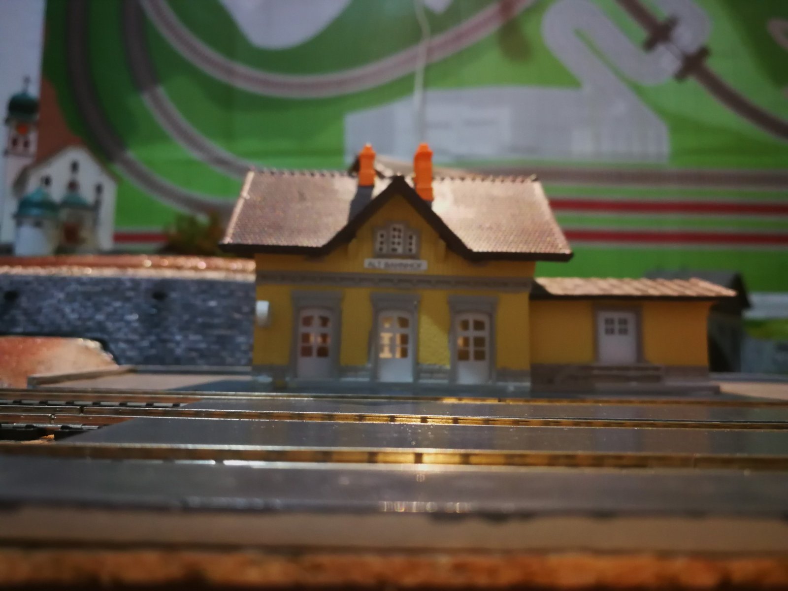

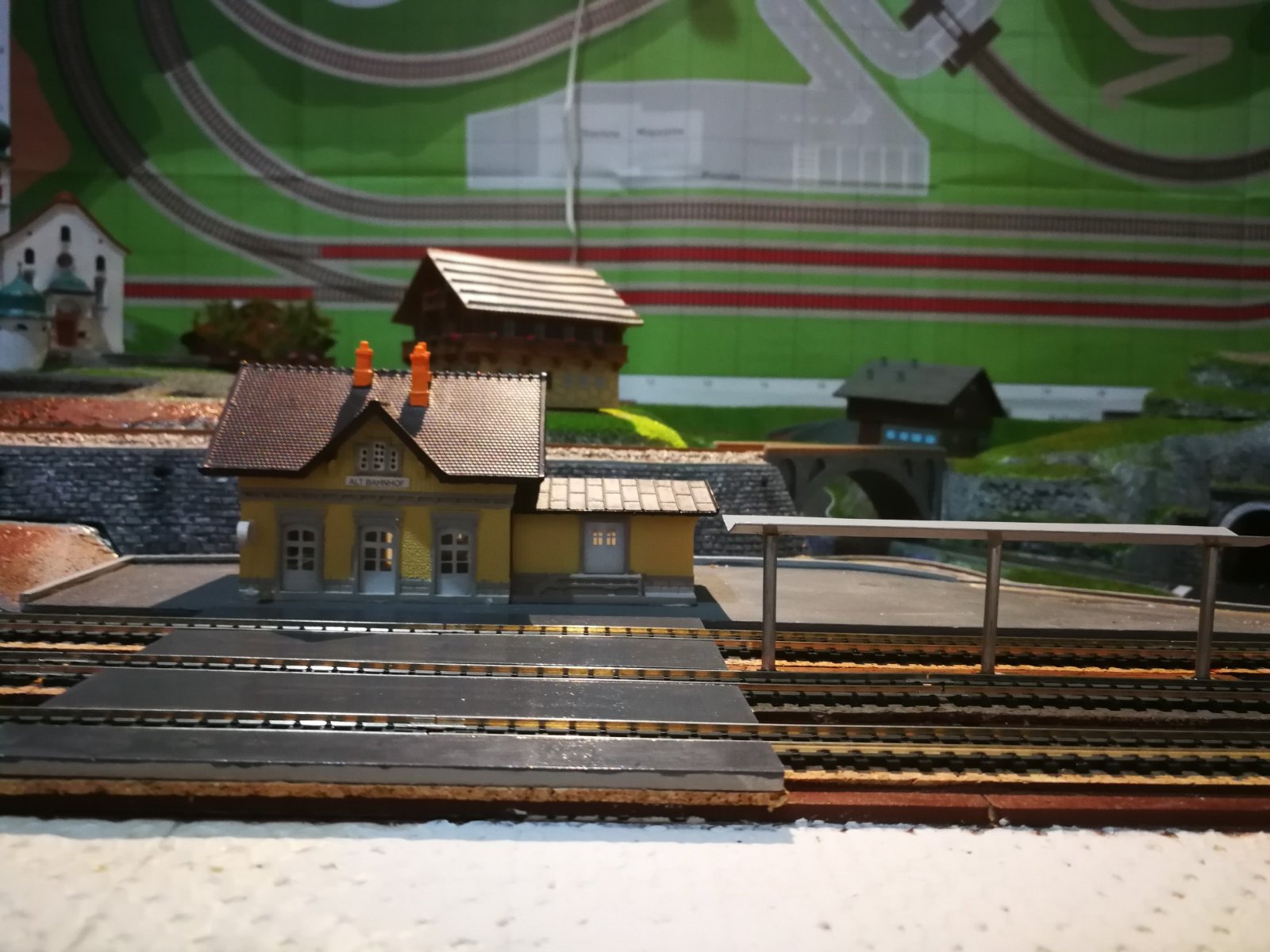

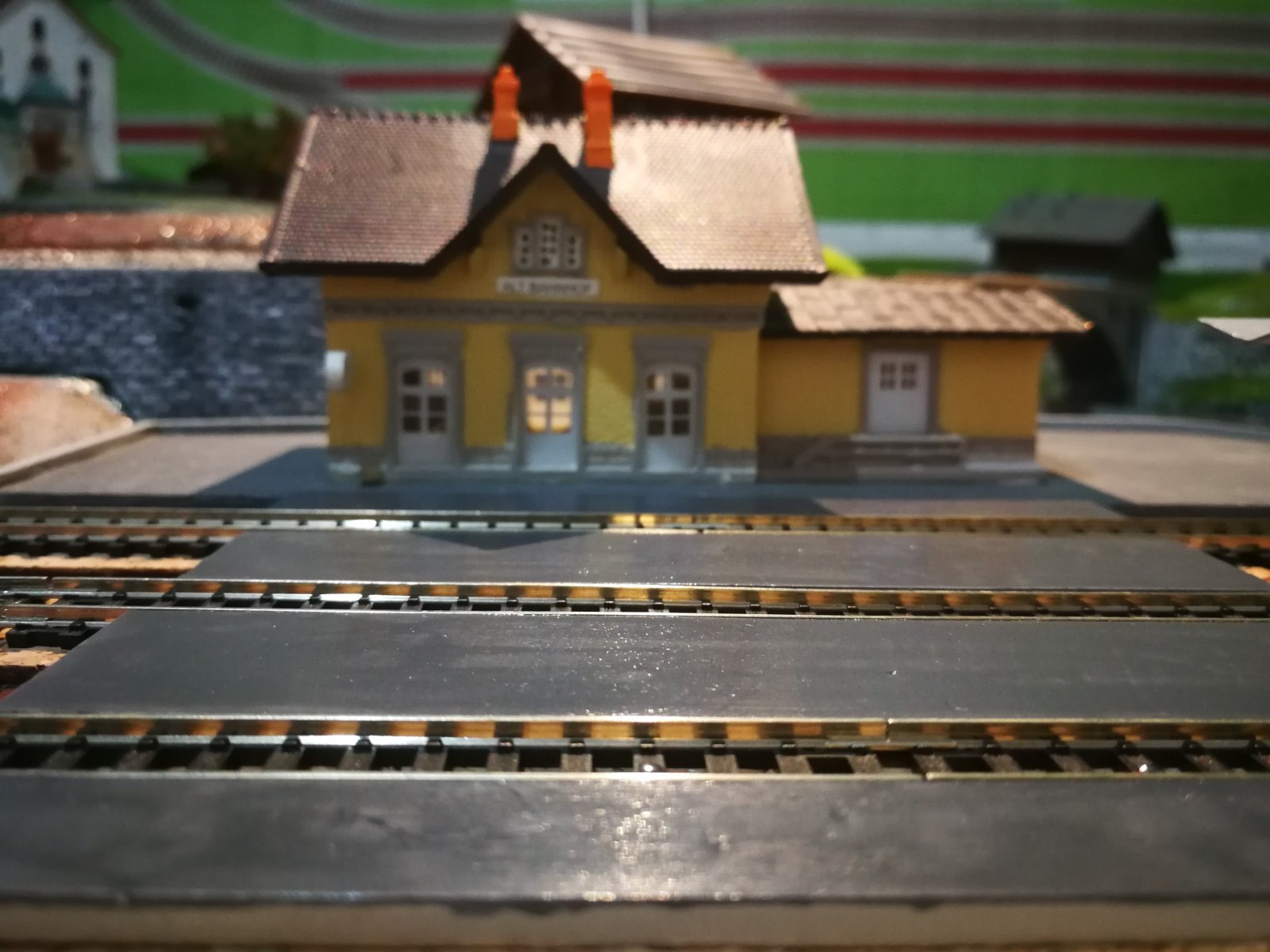

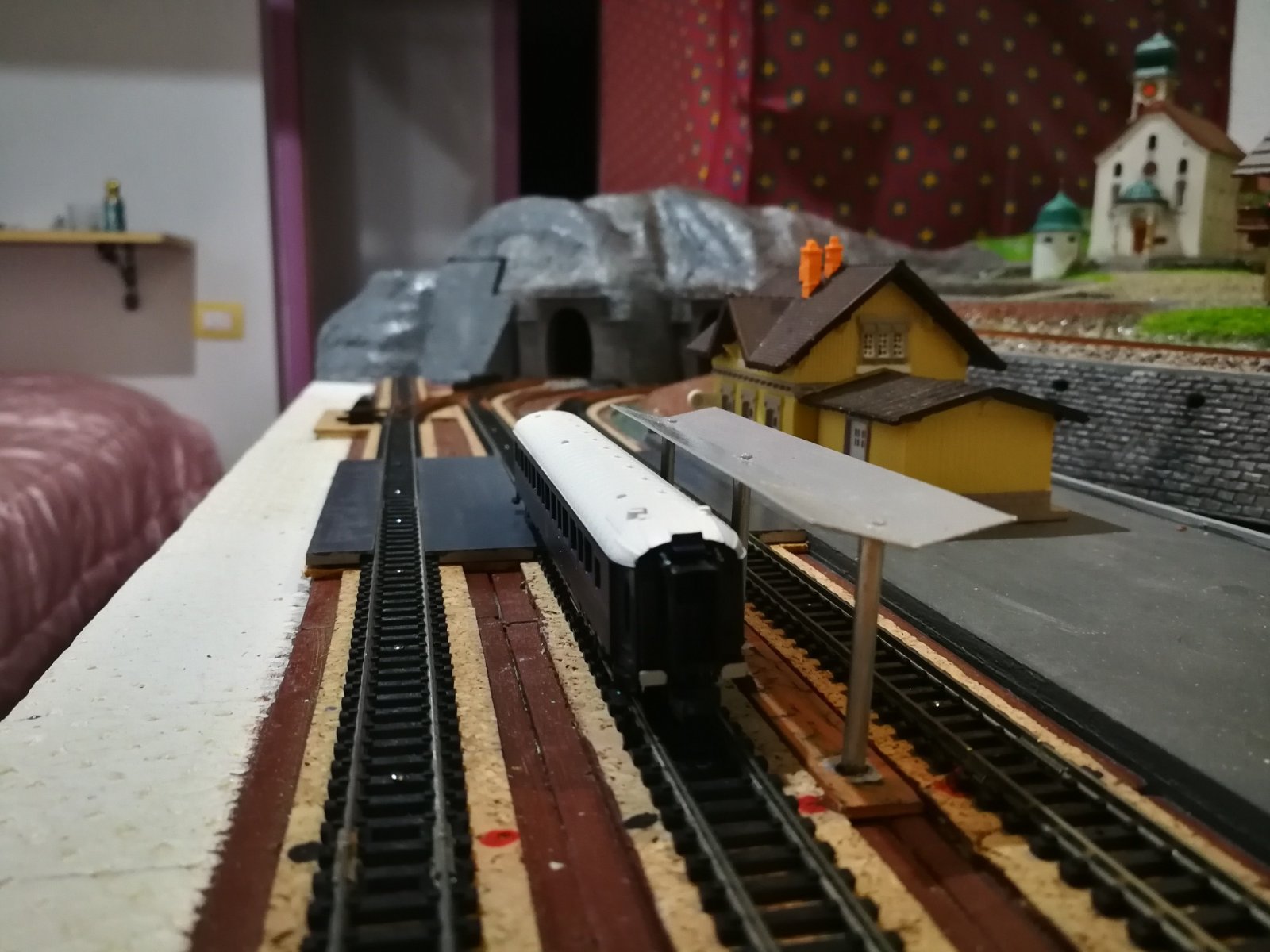

Mancano le rifiniture ma il risultato non mi dispiace [102]

Quello che non riesco a capire Francesco, è come tu possa aver ottenuto tanto spazio tra un binario e l'altro, io ho appena 22 mm. tra una rotaia di un binario e quella dell'altro binario parallelo, oppure è la prospettiva che mi inganna ? [105]

Excalibur ha scritto: martedì 4 dicembre 2018, 21:35 Quello che non riesco a capire Francesco, è come tu possa aver ottenuto tanto spazio tra un binario e l'altro, io ho appena 22 mm. tra una rotaia di un binario e quella dell'altro binario parallelo, oppure è la prospettiva che mi inganna ? [105]
Alceo, la distanza tra rotaia e rotaia (metallo) è di 26 mm non l'ho ottenuto ma è solo una conseguenza della larghezza delle plance, se noti io ho montato le plance affiancate e i binari nella mezzeria
...semplice...tu hai usato lo spezio tra un binario e l'altro...mentre Francesco ha usato lo spazio tra una rotaia e l'altra...coprendo le traversine che fuoriescono dalle rotaie..coprendole con il marciapiede :mrgreen: :mrgreen:
#1593 Messaggio da Excalibur »
Oh bèh, dunque abbiamo ottenuto lo stesso risultato, mi sta bene. [102]

FraPis ha scritto: martedì 4 dicembre 2018, 20:52 Mancano le rifiniture ma il risultato non mi dispiace [102]
Molto bene Francesco!!!

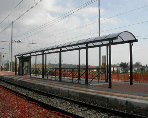

Come le hai realizzate, vanno bene come attraversamenti, non come pensiline.
Manca il marciapiede, cosi sono troppo basse rispetto ai predellini dei vagoni, devi rialzarle centralmente di circa 3mm.

#1597 Messaggio da FraPis »
Ma infatti, trattasi di attraversamenti di accesso alle pensiline che come si vede dalle foto saranno sistemate a destra, anche se il lavoro è tutto da realizzare [102]
Charlie63
Messaggi: 262
#1598 Messaggio da Charlie63 »
Accessi alla pensilina di piu 30 mt?? (in scala) mi sembrano un po troppi.

Charlie63 ha scritto: mercoledì 5 dicembre 2018, 16:47 Accessi alla pensilina di piu 30 mt?? (in scala) mi sembrano un po troppi.
Cosa intendi per 30 metri?
Charlie63
Messaggi: 262
#1600 Messaggio da Charlie63 »
che dalla lunghezza (stimata) degli attraversamenti a filo che si vedono in foto (saranno circa 15 cm, un po' piu' della stazione) nella realta' sarebbero 24mt piu' o meno.
Gli attraversamenti dei binari, dovrebbero essere al massimo di 4 - 4,5 mt (se non ricordo male)
