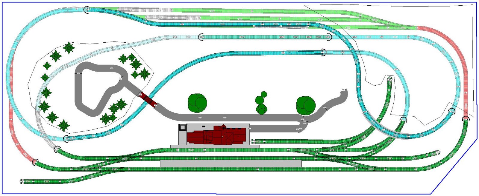

#152 Messaggio da ClaBos »

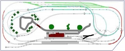

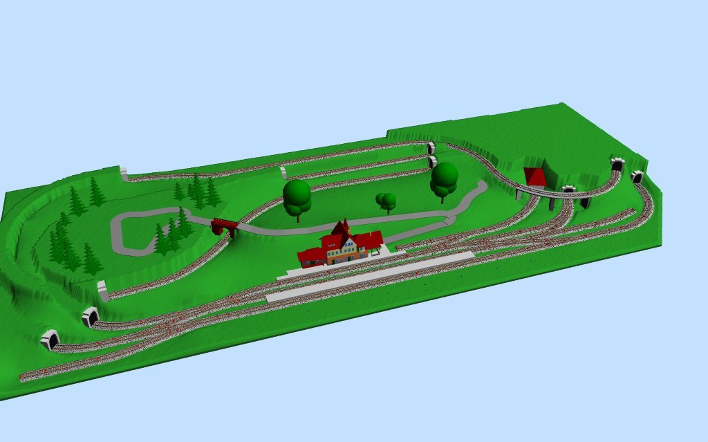

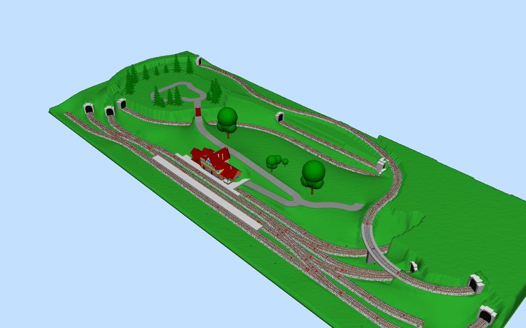

Ecco qua le modifiche che ho fatto...allargata curva a sinistra e messa parzialmente in galleria...inoltre ho modificato l'uscita delle due gallerie,sempre a sinistra,per averle più o meno a pari altezza.
Inoltre ho inserito un ulteriore binario morto a destra della stazione...da capire come utilizzarlo.
A voi le immagini e il solito file SCARM

Messaggi: 14371
Re: In cerca di aiuti e consigli
#153 Messaggio da Egidio »
Interessante.......Saluti. Egidio. [51]

#154 Messaggio da MrMassy86 »
Molto bene Claudio, unica cosa io metterei lo scambi al contrario nel tronchino, dal binario 1 entri nel tronchino, lo sfrutti come asta di manovra e retrocedi, ti torna comodo se vuoi inserire un MM e fare manovre in sicurezza :wink:

#155 Messaggio da wmax53 »
Claudio, e' un bel tracciato , l'unica cosa concordo con Massimiliano, dovresti invertire lo scambio nel tronchino.

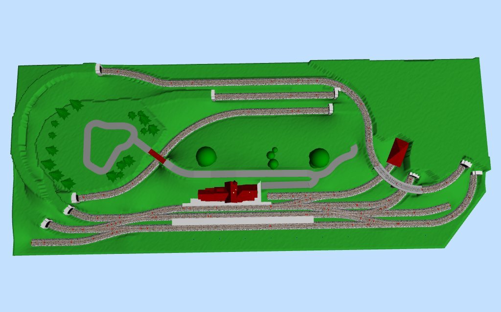

#156 Messaggio da ClaBos »

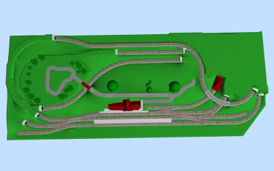

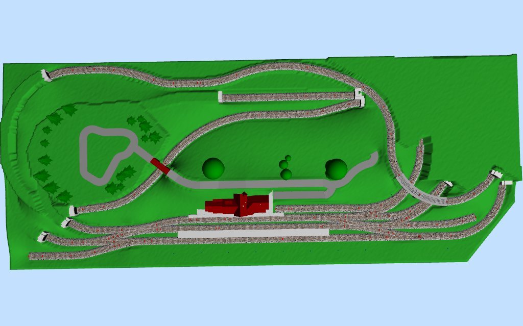

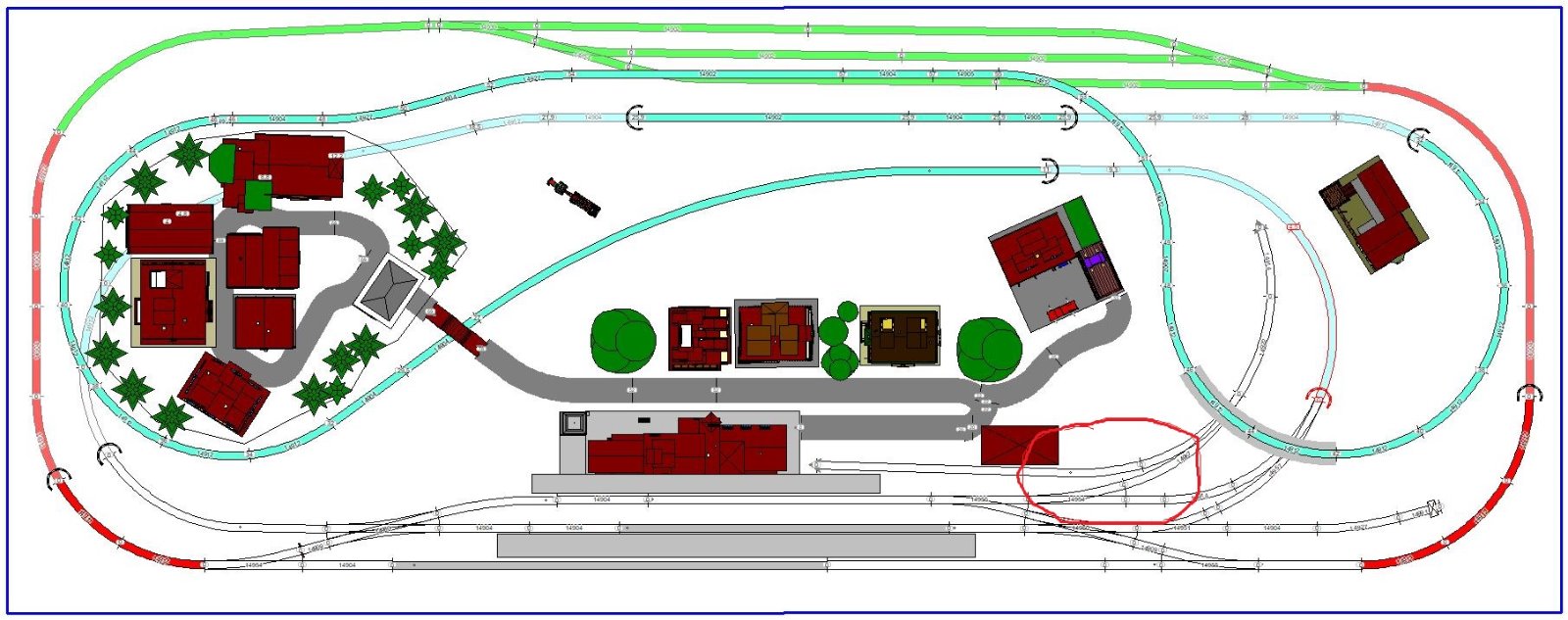

Ecco qua,l'ultima e definita (spero),versione modificata come mi avete consigliato.
Se mi dite che è tutto ok procedo con la stampa del progetto..racatto tutti i binari e si inizia.
Claudio - Volere é potere!!
Messaggi: 15819

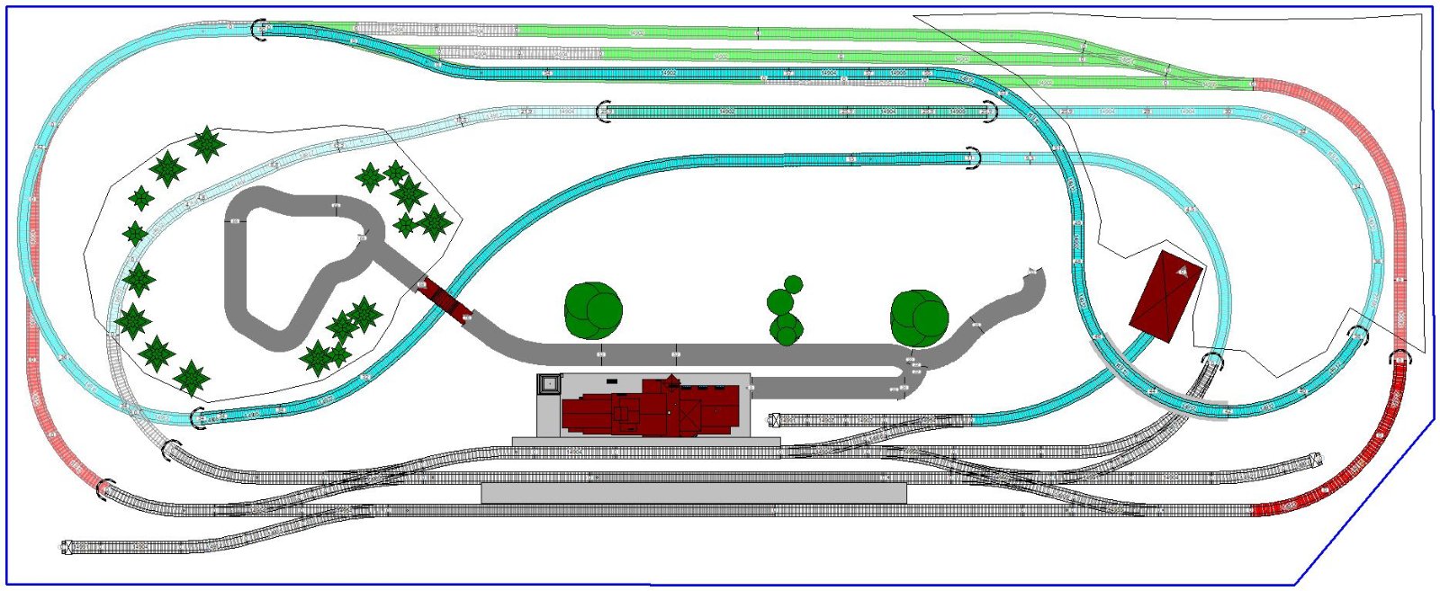

#157 Messaggio da MrMassy86 »
Claudio sicuramente meglio!!
Personalmente pero farei cosi, ho utilizzato il progetto che mi avevi girato :wink:
Lo scambio per il tronchino lo inserirei tra le due deviate, in questo modo non riduci ulteriormente lo spazio utile del binario 1 per la sosta di un convoglio, considera che il binario è già di per se cortino, poi allunghi un po' il tronchino nella parte sx, per come lo avevi progettato forse ti ci poteva stare un solo carro, cosi è un po più utilizzabile e ci potresti inserire un Magazzino Merci, in fondo mi sembra hai inserito una rimessa, personalmente non ce la vedo, lo vedo bene come asta di manovra per il MM :wink:
Messaggi: 11528
#158 Messaggio da adobel55 »
Ottimo suggerimento Massy, mi trovi concorde.

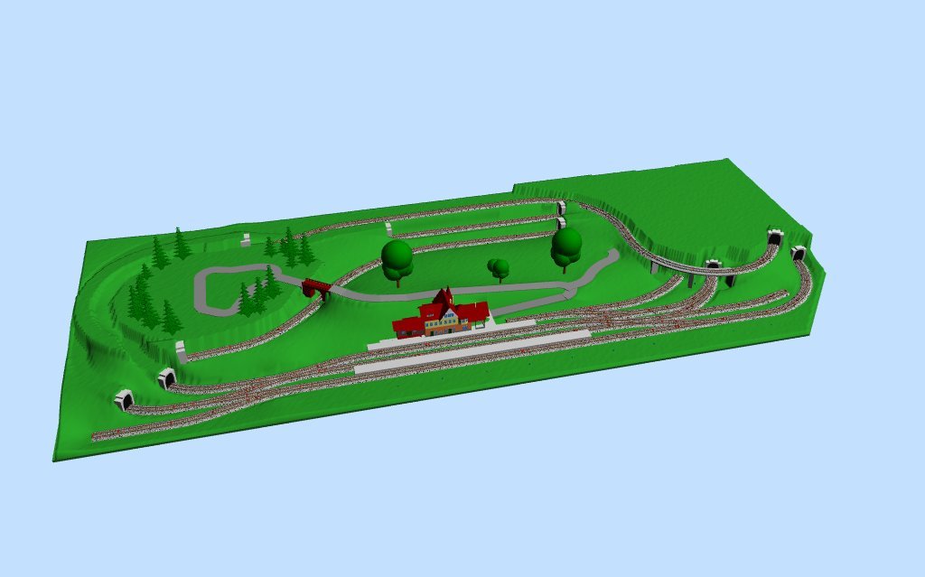

#159 Messaggio da ClaBos »

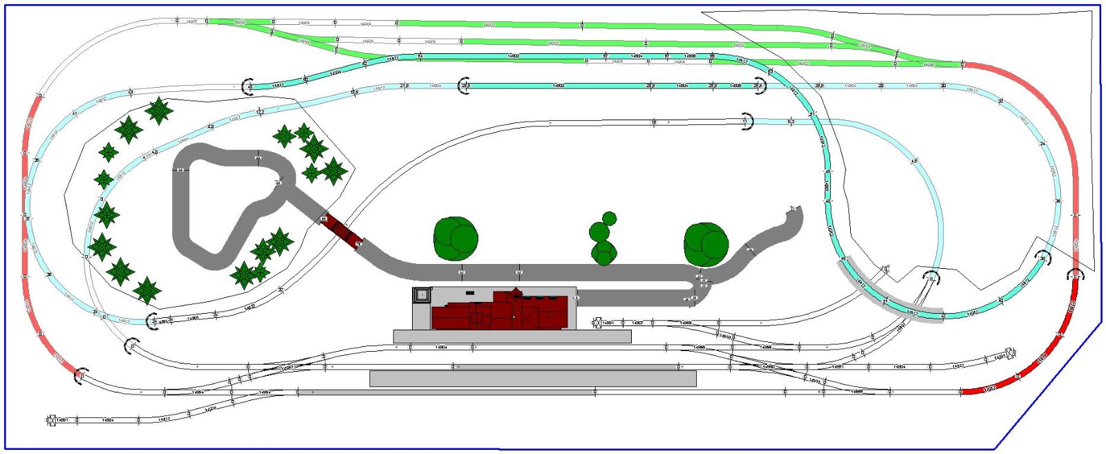

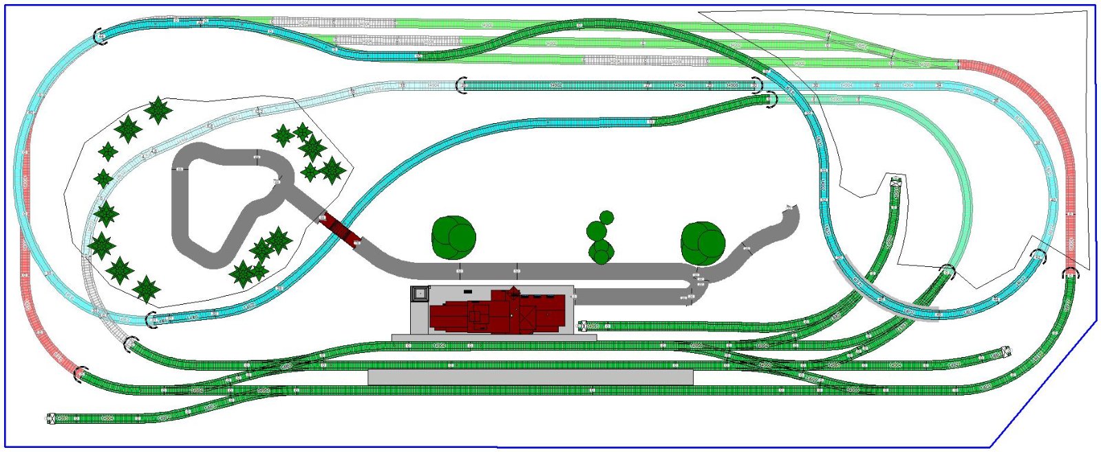

Ecco qua il plastico con le modifiche che mi avete suggerito...
A voi la parola...

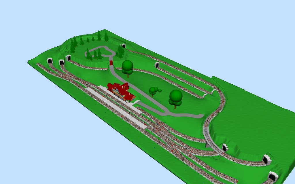

#160 Messaggio da ClaBos »
Ulteriori modifiche...credo che queste siano le ultime...

#161 Messaggio da MrMassy86 »
Molto bene Claudio, ora sotto con i lavori!!!

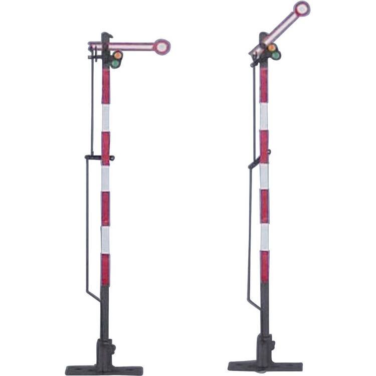

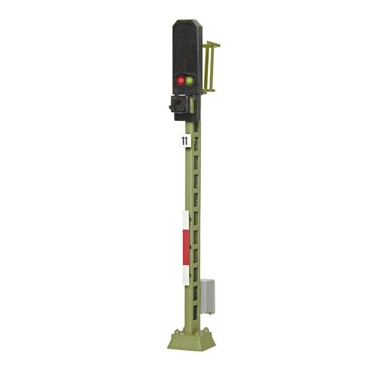

Volevo chiederti:questi segnali posso usarli nel mio plastico? Non capisco a che epoca siano...
Oppure questi...
Messaggi: 14371
#165 Messaggio da Egidio »
Sono segnali tedeschi credo epoca IV. Saluti. Egidio l. [51]

#167 Messaggio da v200 »
Quello luminoso un po troppo moderno epoca IV ( se non trovi altro ) ti basta il modello a due luci , se ricordo vuoi fare in epoca III.
Tipo questo https://www.ebay.it/itm/Spur-N-Fleischm ... Swc6Rejt-c
Fortunatamente le DB furono le prime ferrovie ad utilizzare segnali luminosi.Adirittura sui rami secondarei fino agli anni 90 trovavi quelli ad ala
Questo luminoso vecchio modello fleischmann sarebbe più simile a quello epoca III https://www.ebay.it/itm/FLM-PICCOLO-922 ... SwiI1esGvu

Si esatto Roby, vorrei incentrarlo su epoca III possibilmente.
Quindi quelli ad ala potrei inserirli?

Si ad ala sono più indicati, no purtroppo per contenere altoparlante è modulo sonoro susi occorre spazio. Alcuni li installano in un vagone accoppiato alla vaporiera. Ma onestamente dopo un po stufano, per curiosità avere un modello fa piacere in modo da gustarne le funzioni sonore.

Quindi, quelli ad ala che ti ho linkato più su possono andare bene?

Si certamente, attenzione a quello con doppia ala , veniva usato quando non si aveva posto da affiancare a due binari contigui con medesima direzione per mancanza di spazio sul 2° binario

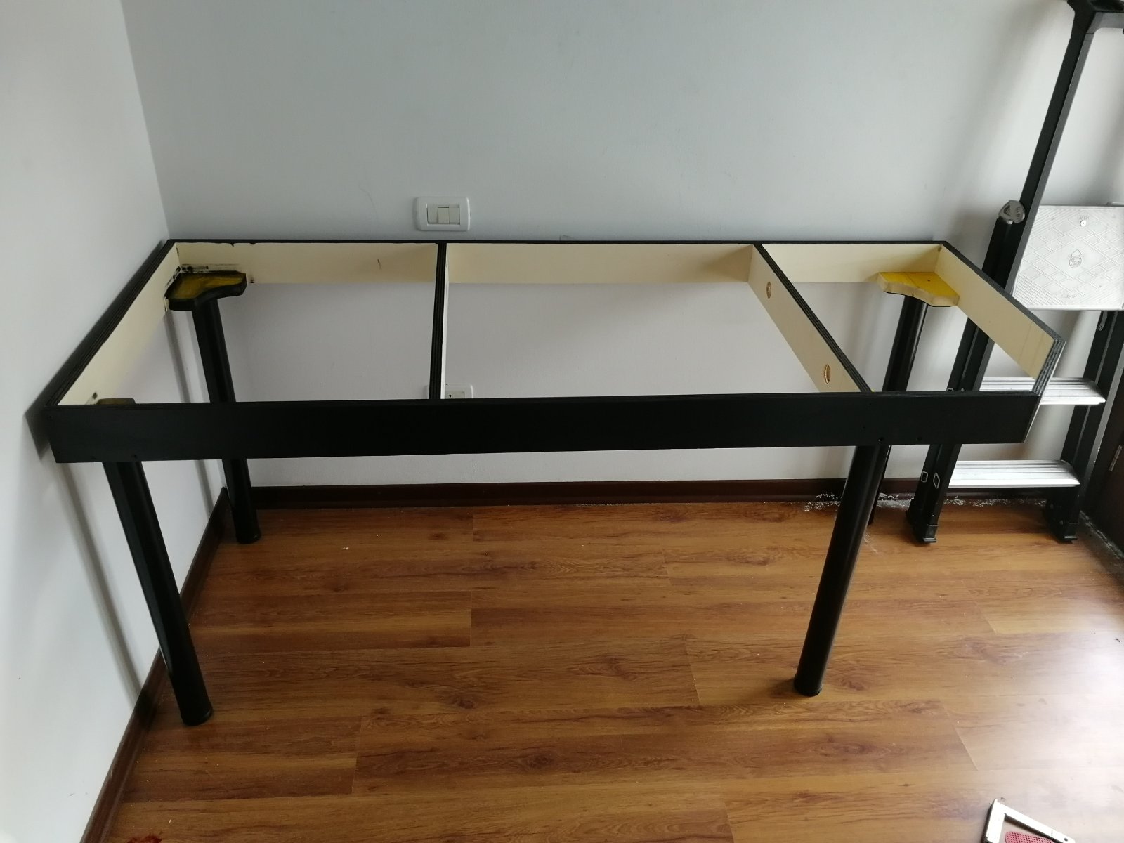

In questi mesi ho avuto poche occasioni per andare avanti con il plastico ma qualcosa ho fatto...

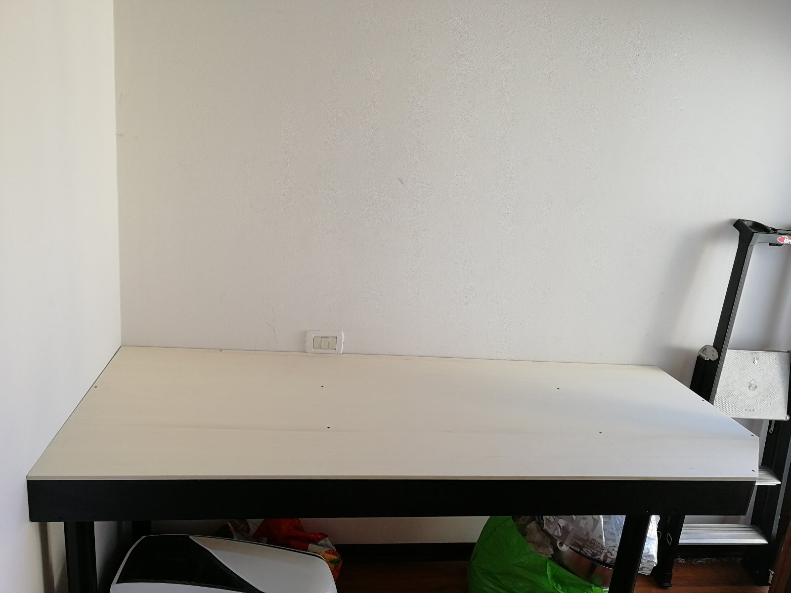

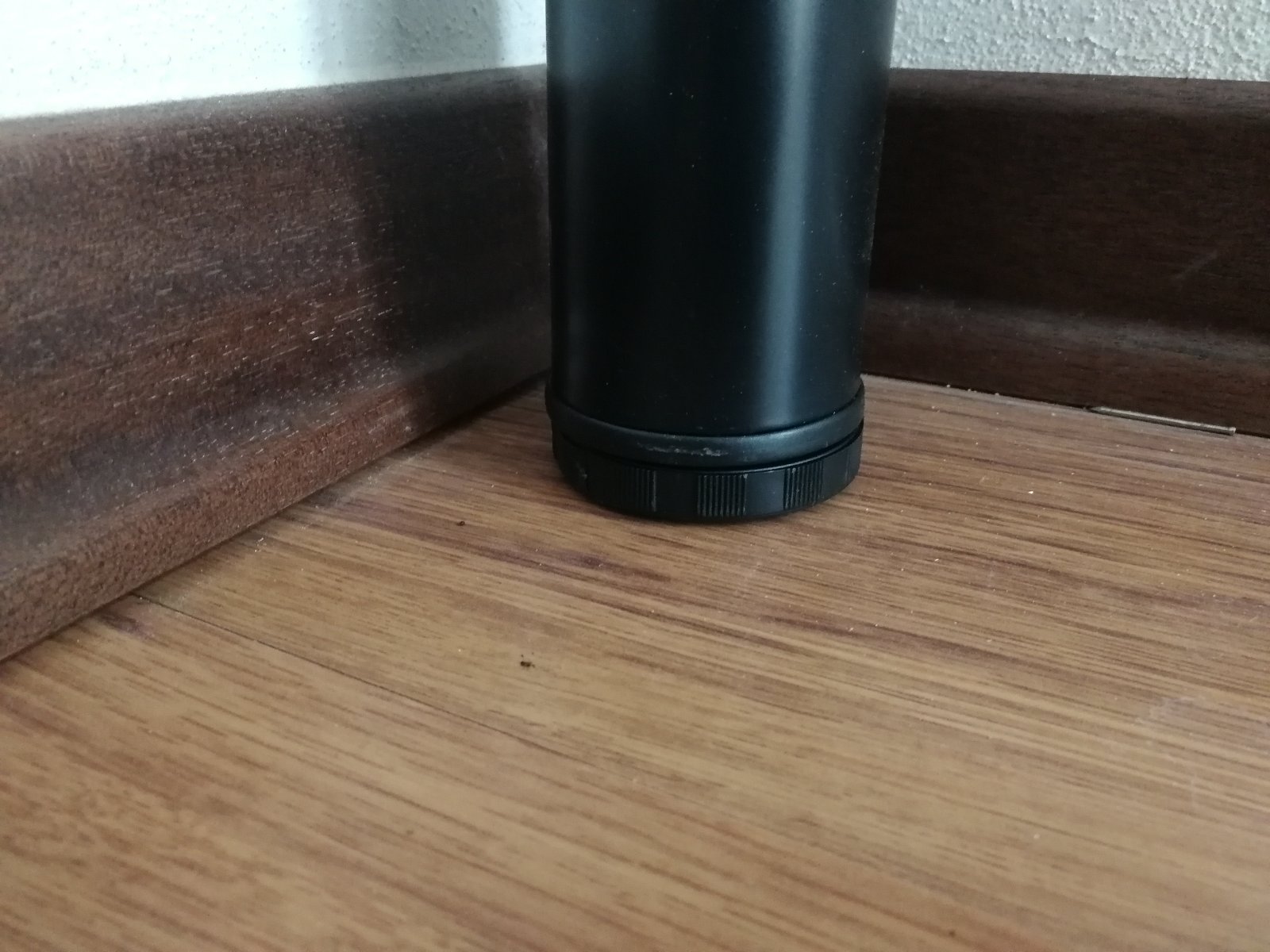

Il piano del plastico è stato costruito.
Ho usato 4 gambe in acciaio regolabili per poter mettere in bolla il piano.La struttura è stata realizzata con multistrato da 20 mm di spessore e il piano,una tavola unica,è da 10 mm.
Al momento ho stampato e "attaccato" tutti i fogli del progetto e ho acquistato circa il 70% dei binari...in teoria per fine mese dovrei avere tutti i binari disponibili.

Bene la struttura di base, l'importante che sia "spostabile" per lavorarci intorno.
Mi raccomando pensa subito al fondale e a come deve essere il territorio che vuoi rappresentare, con tutti i rilievi, poi passi alla progettazione di fino del layout.

Ottimo inizio.
Attenzione solo alla presa nel muro...
