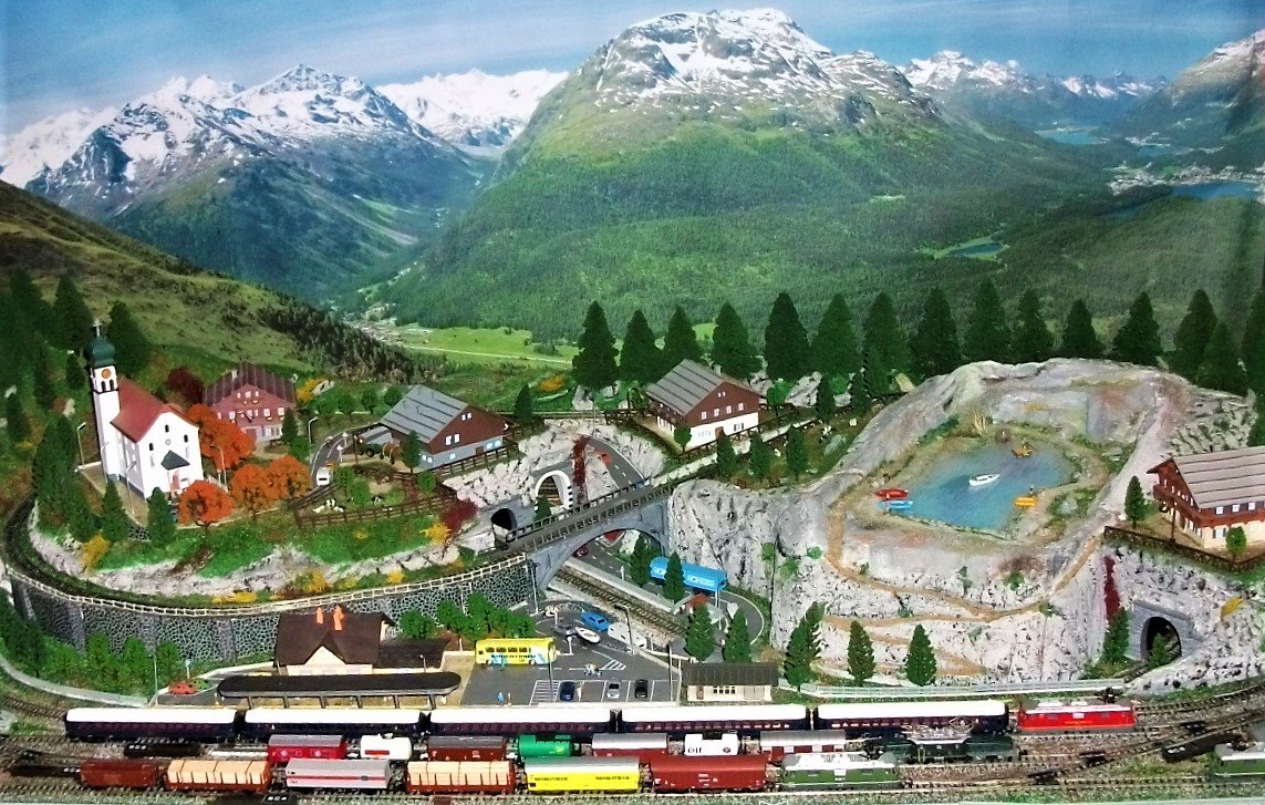

Alceo, ripropongo la foto opportunamente aggiustata! E' bellissimo!!! [264] [264] [264] [264] [264]

Excalibur ha scritto: ↑martedì 19 marzo 2019, 13:03 Una foto del plastico completo di sfondo.
Forte questo sfondo :mrgreen:

#1354 Messaggio da Excalibur »
FraPis ha scritto: ↑martedì 19 marzo 2019, 13:46 Forte questo sfondo :mrgreen:
Hai scoperto l'acqua calda Francesco, è il tuo che ho preso in prestito. :mrgreen: [145]
#1355 Messaggio da Excalibur »
Criss Amon ha scritto: ↑martedì 19 marzo 2019, 13:35 Alceo, ripropongo la foto opportunamente aggiustata! E' bellissimo!!! [264] [264] [264] [264] [264]
Come hai fatto ad aggiustarla non lo so proprio, ma ora è nettamente più bella.
Grazie. [145]
Messaggi: 15821
#1356 Messaggio da MrMassy86 »
Lo sfondo è un valore aggiunto :D
Anch'io nei giorni scorsi ho predisposto il fondale per il mio plastico, ora posso proseguire con la parte scenografica :wink:
#1357 Messaggio da Excalibur »
Vero Massimiliano, lo sfondo fà parte integrante della scenografia, questo grazie a Francesco che ce lo ha messo gentilmente a disposizione, si sposa perfettamente con tutto il resto. [102]
