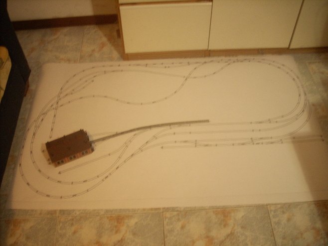

Ci provo ad allegarlo in zip.
E un vecchio progetto che avevo creato con la megaconsulenza del supermegadirettore dei lavori Cararci che saluto calorosamente [99]
il vecchio progetto portava il nome "Ennino" e ho scoperto che in altezza ci sta, devo trovare il modo di stringerlo una decina di centimetri e dovrebbe incastrarsi a fagiolo.

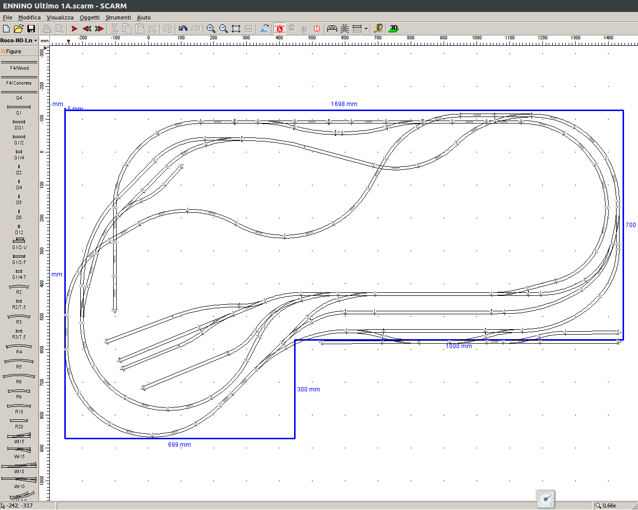

Queste le pubblico per chi non avesse le possibilità di scaricare il progetto.
E' una bozza e dovrei rivedere le pendenze, ma per ora lascio perdere e vedo se c'è qualche idea.

#8 Messaggio da v200 »
In alto a dx si trova una deviazione che potrebbe creare un cappio.
In alto al centro il raddoppio per la linea di montagna lo eliminerei mi sembra molto corto, meglio fare un doppio binario nella stazione di testa
Al centro per il binario che serpeggi raddrizzandolo riesci a impostare una curva migliore che non arrivi a filo, facendo il plastico richiudibile meglio evitare . utilizzando carrozze lunghe quando si disassano dalla mezzaria potrebbero toccare le pareti. idem con il binario a filo in basso ti posto alcune varianti

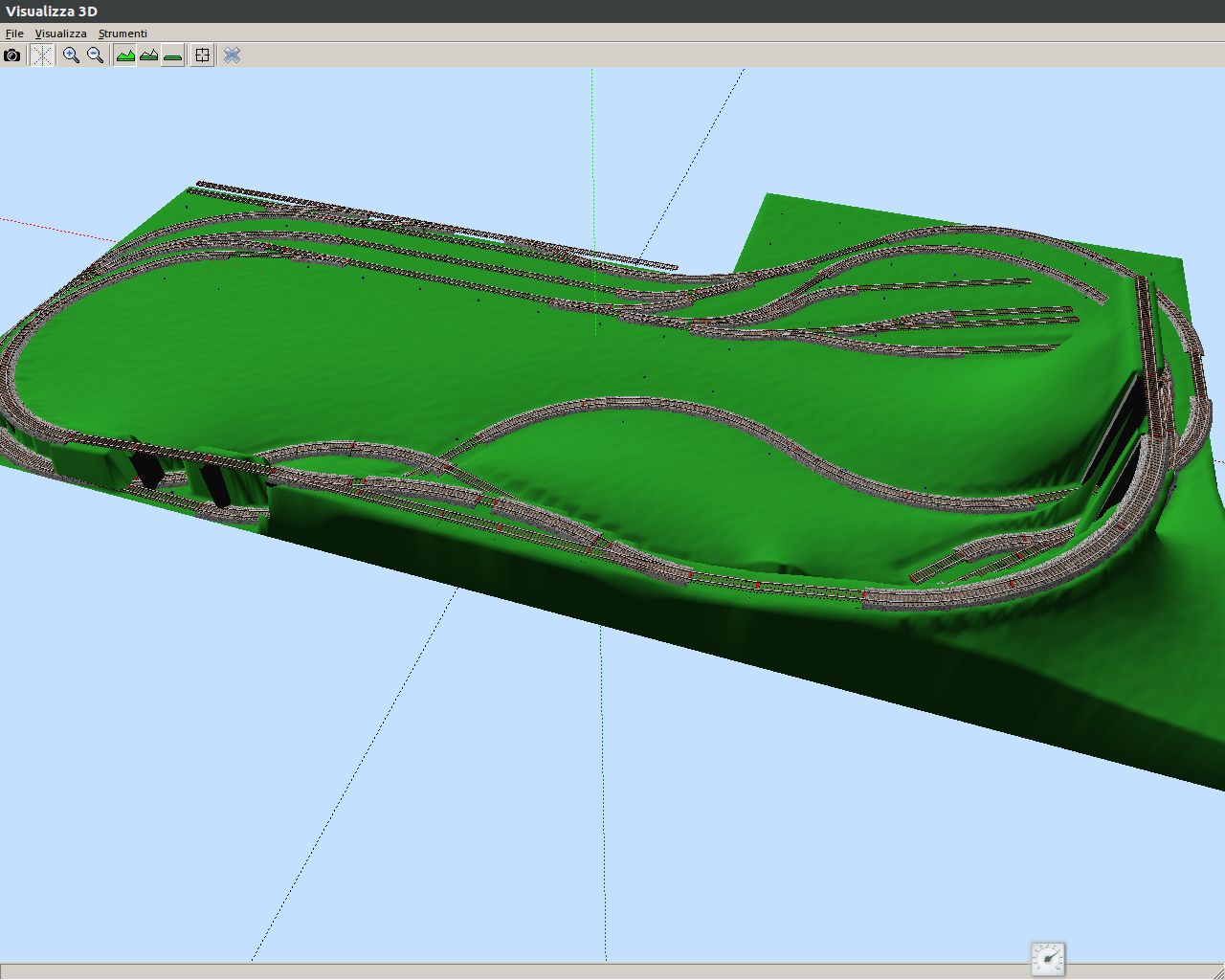

Ed ecco la prima sfida....... Ho preso il vecchio progetto e ho disegnato il nuovo piano base ed ecco il risultato
Domani provo a stampare il vecchio tracciato nelle misure del nuovo facendo riscalare l'immagine dal grafico e vediamo cosa succede ai raggi di curvatura. :roll:
Se così non funziona allora mi metto di santissima pazienza e lo ridisegno da zero [105]

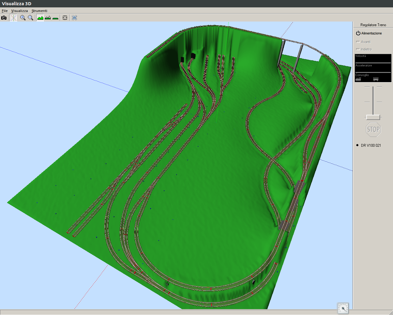

#12 Messaggio da Archimede573 »
Appena tornato dal grafico, devo dire che mi sembra più grande di come me lo immaginavo
ragionando bene, dato che ho 25 cm di altezza a disposizione, potrei tentare due livelli
e inventare qualcosa per riempire lo spazio vuoto, magari con uno scalo merci, o una piccola zona industriale
oppure proseguo con la crimagliera e faccio un laghetto di montagna
Aiuto... mi sta fumando il cervello.
