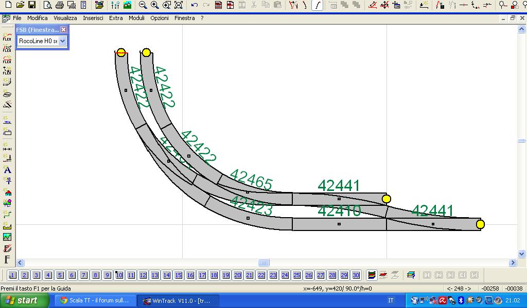

non riesco a risolvere questa situazione; armamento roco line senza massicciata.
65,39 KB
i deviatoi sono all'ingresso del rettilineo di stazione e qundi ho la necessità di avere un interbinario adeguato all'inserimento di una banchina.
chi mi aiuta?
grazie

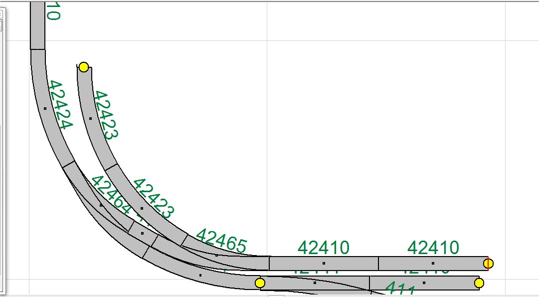

Prova così

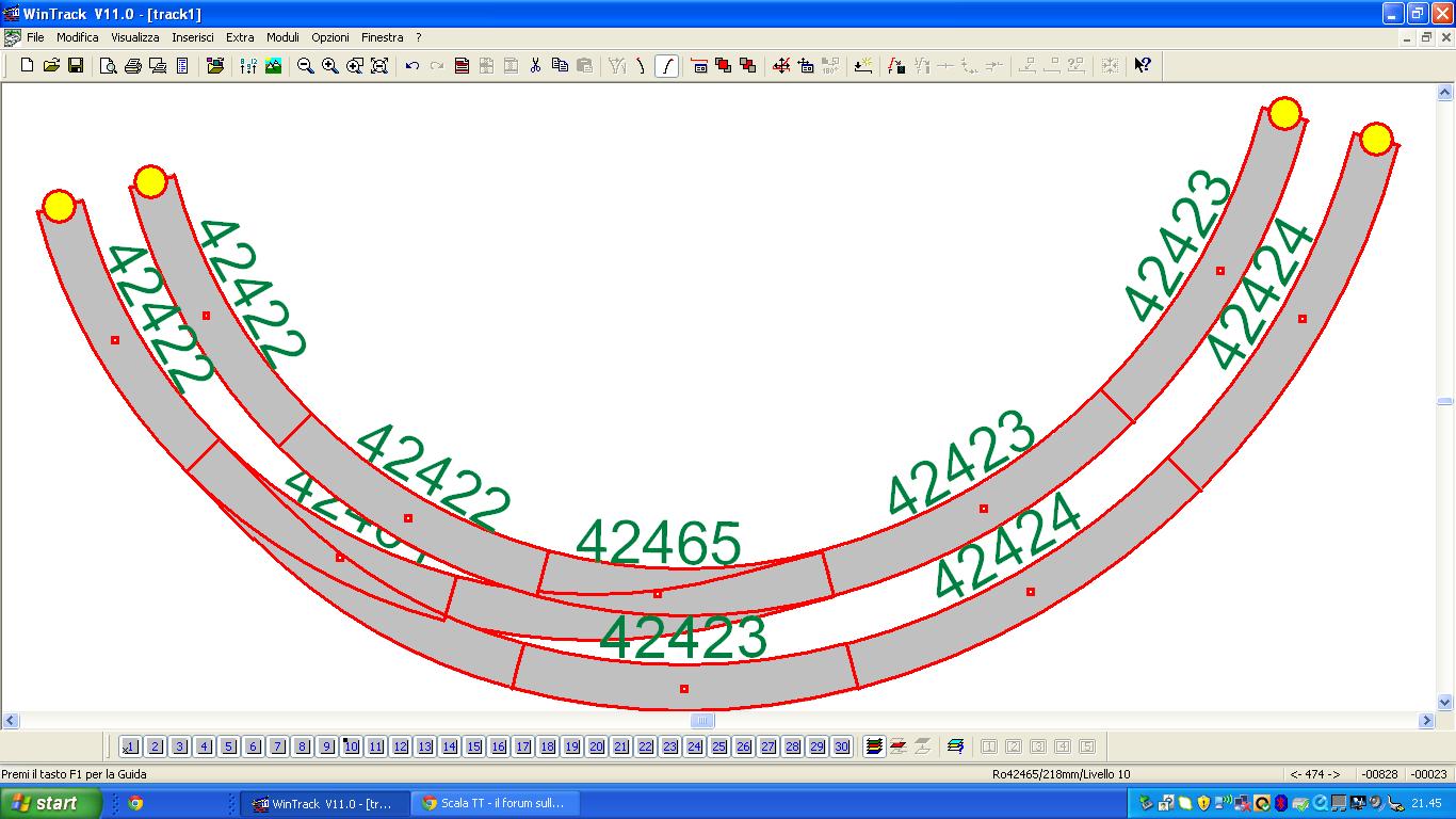

l'anello più esterno è fatto da binari con raggio r4, quello più interno r3 mentre nel tuo suggerimento mi sembra che hai usato curve con raggio r2
Il problema si pone perchè i deviatoi in curva della Roco Line sono di due tipi: relativi a curve R2-R3 e relativi a curve R5-R6.
Occorre quindi adattare le curve a questi raggi altrimenti diventa problematico mantenere raggi costanti e interbinario corretto.
Adesso provo a fare qualche prova ma non ti garantisco nulla.
Al limite devi usare qualche tratto di binario flessibile.

Niente da fare, se usi deviatoi in curva di raggio R2-R3 questa è l'unica combinazione per mantenere l'interbinario.

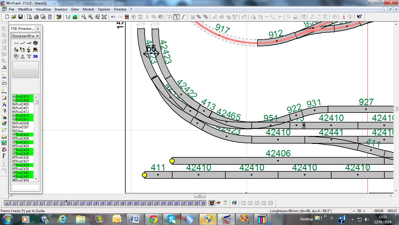

#12 Messaggio da claudioredaelli »
per guadagnare in rettilieo ho inserito due deviatoi in curva; prima di acquistare i due deviatoi, difficilmente collocabili altrove, mi sapete dire se l'interbinario ottenuto è adeguato ad evitare scontri tra due treni che viaggiano in senso opposte?

#13 Messaggio da IlGrandePuffone »
Ciao Claudio,
Premetto che non conosco i Roco e che non ho in questo momento Wintrack installato, ma mi pare ci sia qualcosa che non torna completamente con le geometrie almeno a confrontare il tuo schema con lo schema dei tracciati di Roco. Mi sembra che quel passaggio tra i due deviatoi in curva sia troppo stretto. Secondo me dovresti allungare leggermente il tratto dritto tra il 42410 ed il 42423 del circuito esterno magari mettendo lì il segmentino 413.

#16 Messaggio da Docdelburg »
201,04 KB
In questa disposizione l'interbinario risulta corretto. L'unico dubbio che mi rimane è che tu riesca ad inserire i tratti 42413 là dove li hai previsti. Non che sia sbagliato ma credo che dovrai limare (e un bel pò) le parti esterne delle traversine per farceli stare.
In ogni caso geometricamente per i binari e la circolazione dei treni non dovrebbe esserci problemi.
