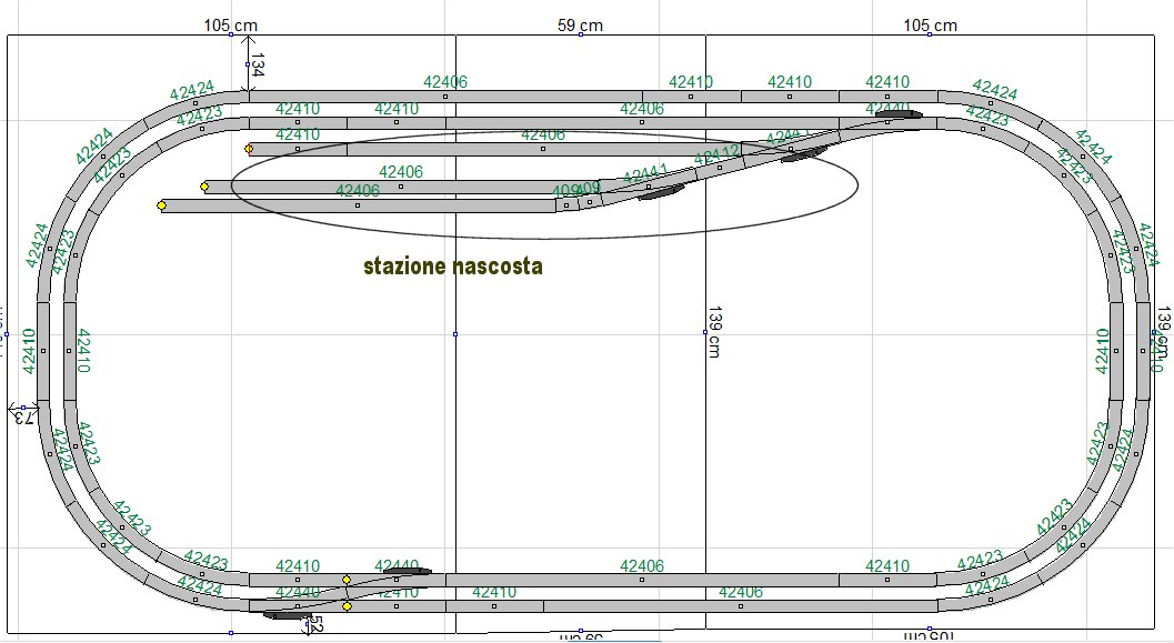

dopo un primo esperimento di plastico vorrei ora cimentarmi in uno più complesso mettendo a frutto l'esperienza precedente e tutti i vostri consigli; il plastico sarà suddiviso in due moduli da 105x140 e uno inyermedio di 60x140.
il tracciato sarà su due livelli; il primo
104,26 KB
e utilizza armamento Roco line
cosa ne pensate? accetto suggerimenti

Claudio, quando si intraprende una strada come quella che vuoi fare tu devi riflettere e prendere tempo, non sempre quello che sembra poter essere una soluzione ottimale lo è....... io ti consiglio di consultare tracciati e soluzioni, molte soluzioni. Visto che sei deciso a rifare il plastico non ti far prendere dalla foga di ricominciare tutto per poi non essere soddisfatto; sicuramente ci sarà gente più esperta di me che ti potrà aiutare ma guarda anche in rete magari chissa...... trovi una soluzione più adatta che il solito ovale :wink:

purtroppo ho problemi di spaio e sia le misure indicate sia la suddivisione in tre parti mi permetterebbero di collocare il ,plastico nel box quando non è utilizzato. ho preso spunto dal plastico "Asperga S" della sezione plastici in diretta. l'idea è appunto quella di realizzare più tracciati messi su piani diversi. mi rendo conto della banalità della soluzione ad ovale ma non riesco ad ipotizzare soluzioni diverse Attendo comunque suggerimenti da chi è più esperto.

Prova a guardare anche qui: http://www.scarm.info/layouts/track_plans.php?l=it potresti trovare qualcosa che fa al tuo caso.

Sono completamente d' accordo con l' amico Giuliano. Del resto alcuni anni fa mi sono trovato nella medesima situazione e mi
sono comportato come suggeritoti. La mia non vuole essere una forte critica ma invitarti a vagliare diverse strade prima di
decidere in maniera definitiva. Buon Anno. Saluti. Egidio. :cool:

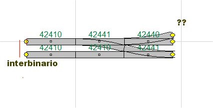

inserendo un deviatoio Roco, per riportare parallelo il binario deviato quali binari usare e come modificare l'interbinario? con WinTrack non riesco a capire bene.
grazie e buon anno

Claudio, va bene così col deviatoio: il problema e' che le dimensioni dei vari binari sono prese dai cataloghi ufficiali, i cui valori sono tutti approssimati rendendo così impossibile ai software di rappresentare le cose in modo esatto.

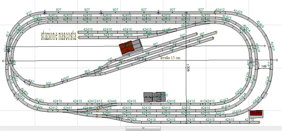

sempre alla ricerca di un tracciato che mi per metta di far girare i miei rotabili per la gioa di mio nipote avrei pensato a questa possibile soluzione
112,1 KB
anello con doppio binario più tracciato verso stazione terminale in quota.
ho bisogno del vostro parere in particolare per il posizionamento dei deviatoi in modo che rendano possibile manovre
come mai usando wintrack alcune congiunzioni rimangano ancora con il pallino giallo? è indice di errore nella chiusura dell'anello?
Devi fare SEZIONE/UNISCI BINARI e se il tratto è corretto, il pallino scompare.
Diversamente quel pezzo va sostituito.
