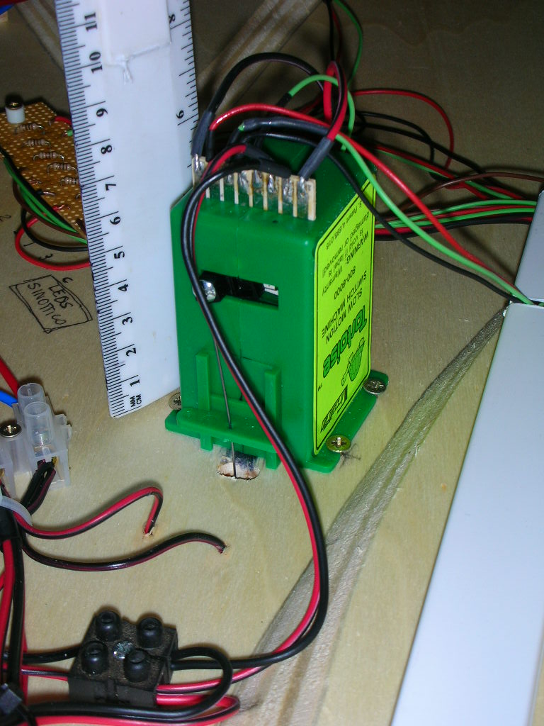

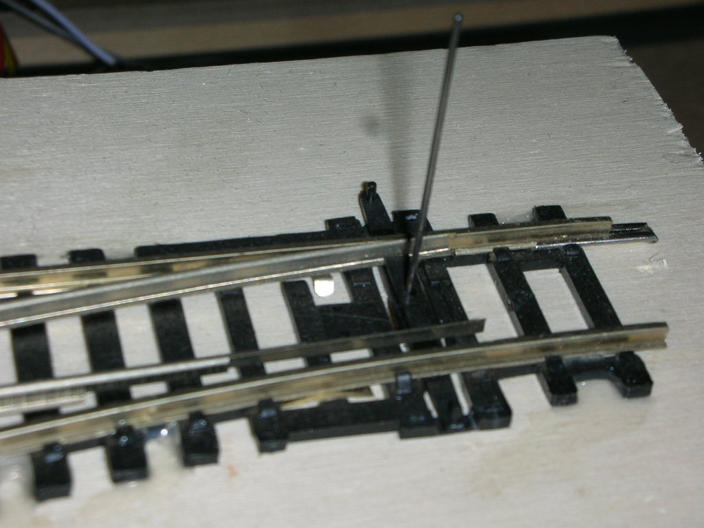

La traversina che si muove solidale con gli aghi ha un forellino al centro; in quello ci va il filo metallico di tutta una serie di motori da applicare sul versante inferiore del piano d'appoggio dei binari. Qui un deviatoio Hornby col filo non ancora tagliato di un motore Tortoise.
153,09 KB
Questo è il motore Tortoise fotografato con modulo capovolto
145,61 KB

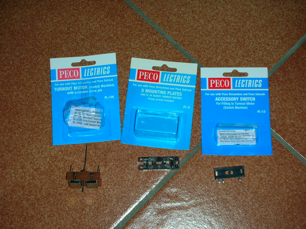

Qui invece hai il set completo di quello che serve per i motori sottoplancia Peco (identici agli Hornby)
204,59 KB
In questa immagine vedi sempre il deviatoio Hornby della prima immagine:
166,01 KB
la traversa che muove gli aghi ha un dentino all'esterno; questo serve per incastrare leve di movimento di motori messi invece sullo stesso piano del deviatoio.
