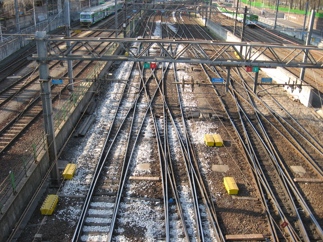

grazie per le risposte cerco di essere piu' preciso nel progetto di massima: il plastico sara a moduli il materiale rotabile in HO sara misto, per la lunghezza datemi un consiglio voi quanti metri al minimo per realizzarlo e poi per non sforare troppo sara' tutto manuale (con tanto di manovratore... IO) :wink: mi sono ispirato un po a questa foto, ma vorrei renderlo piu' semplice possibile propio per evitare grossi problemi con il vario materiale rotabile e nella gestione dello stesso essendo da solo :smile:
185,06 KB

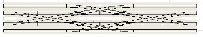

Ecco quel sistema di attraversamenti in scala H0, interbinario 50,8 mm (due pollici), scambi da 9,5°: ci vuole un metro e quaranta solo per lui...
29,36 KB

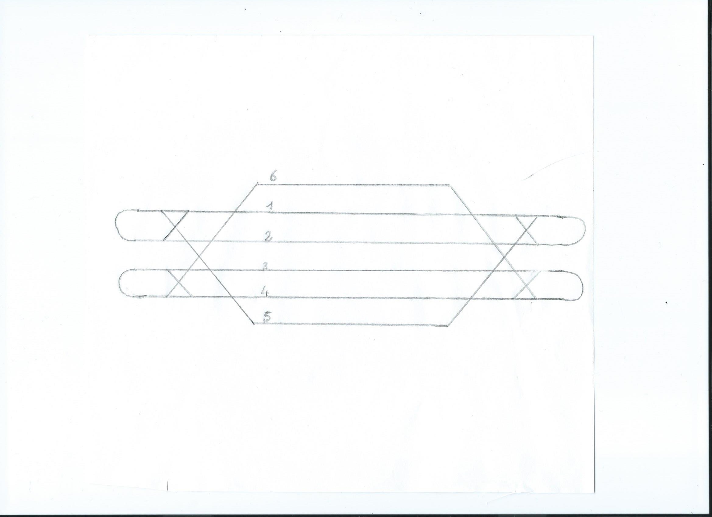

Sono riuscito a fare un piccolo schizzo di quello che avevo in mente allego immagine
213,87 KB

Quelle curvette alle estremità mi inducono a pensare che vuoi realizzare due linee a finto doppio binario, giusto? in tal caso dovresti dirci quanto spazio hai a disposizione per queste utlime: a seconda della disponibilità si possono disegnare varia configurazioni.

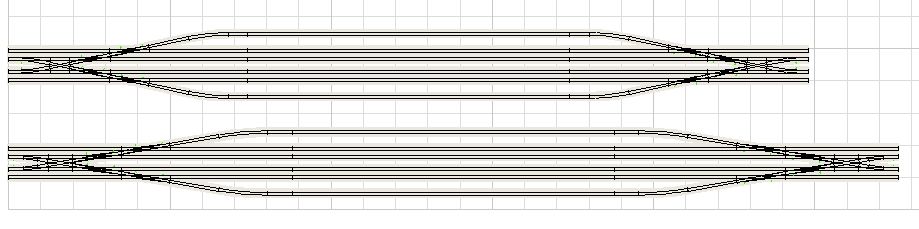

In ogni caso ecco cosa ti aspetta... :grin:
Sopra l'opera con materiale Peco: stiamo poco sotto i 5 metri considerando i binari di stazione lunghi 2 metri (locomotiva più sei carrozze da 30 cm ed un minimo di spazio di sicurezza).
Con scambi a 9,5° (varie marche, ma prevalentemente americane) e binari di stazione sempre di 2 metri siamo intorno ai 5,60 m
51,1 KB
