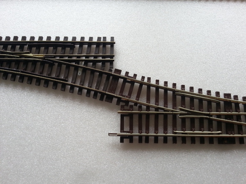

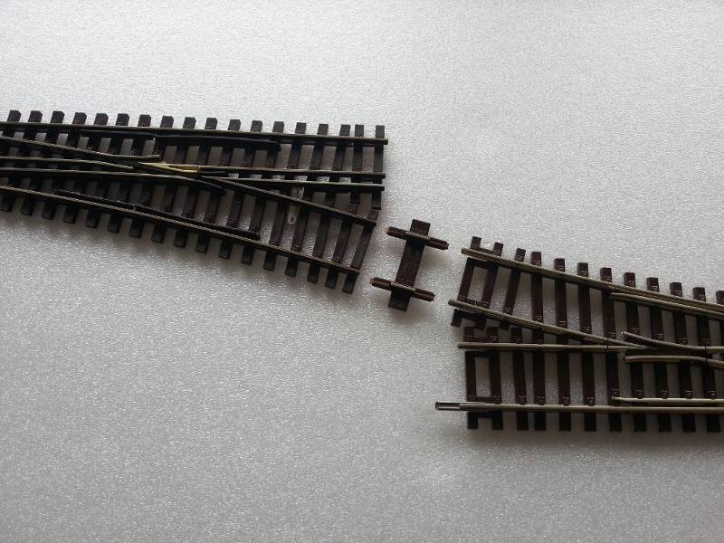

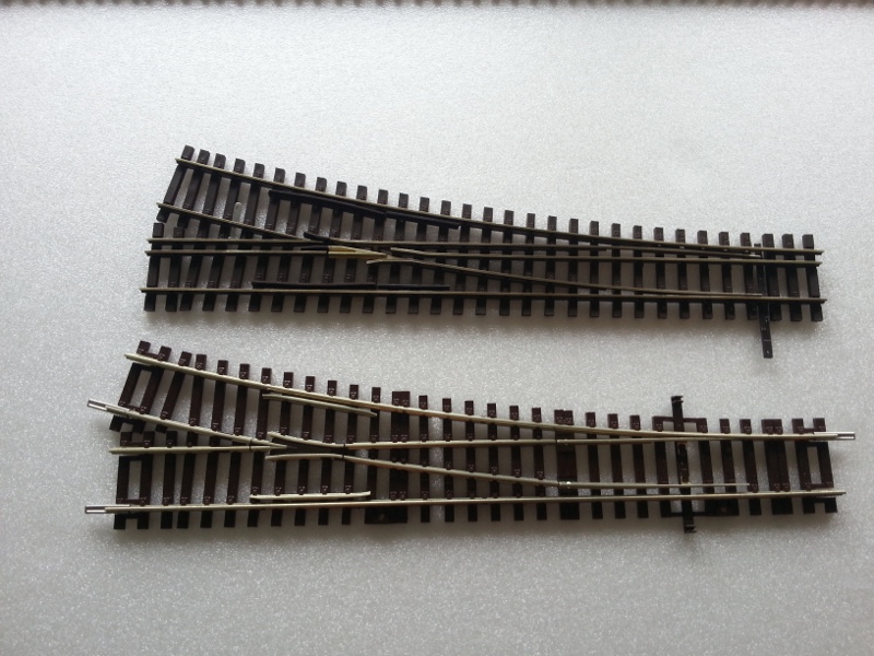

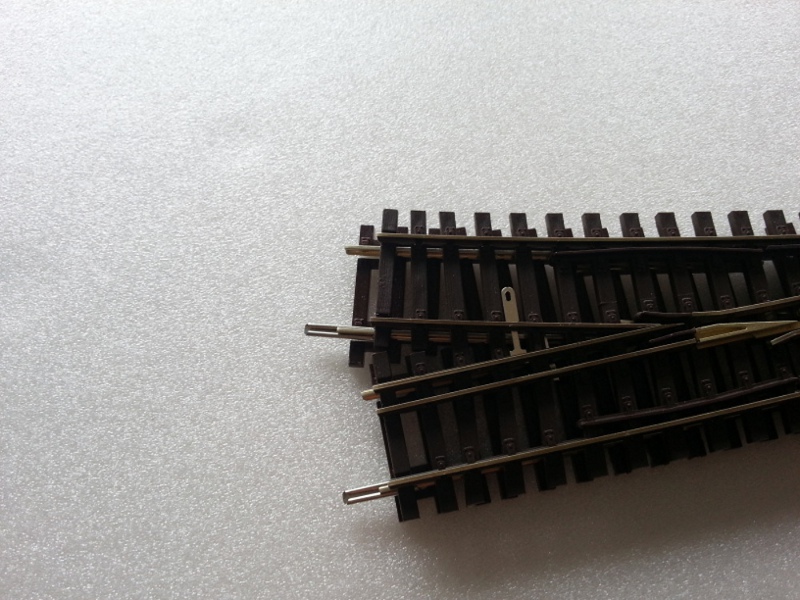

Cari amici, ora posso farvi vedere alcune foto sulla compatibilità dei deviatoi Tillig e Rocoline assieme.
Il tutto era nato da un idea di realizzare un tratto di binario nella stazione di testa che avesse il doppio scartamento .
Il problema era che nel progetto originario avevo e ho le comunicazioni finali tra 1° e 2° binario e 3° e 4°, adottando il doppio binario sul primo mi trovavo con un deviatoio Tillig a doppio scartamento sul 1° e uno roco sul 2°.
La differenza tra i due deviatoi, come fatto nottare da Mauro e Fabio, è molto inferiore a quel che avevo pensato, infatti mi si consigliava di recuperare tale differenza con un pezzo di binario flessibile.
Invece resomi conto della minima differenza, m'è venuto in mente che nelle confezioni dei deviatoi Rocoline è presente un distanziale ed è con quello che ho risolto l'interbinario.
Ecco le foto della compatibilità e della differenza estetica.
