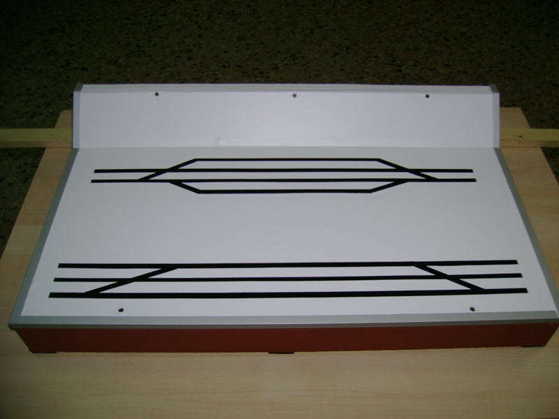

Esattamente Giovanni devo creare un panello con i led, che si accendono per indicare la posizione del deviatore in quel momento e disegnare sopra il tracciato.

Ecco cosa ho tirato fuori dal mio ingegno...
Non è il massimo però mi accontento.

Complimenti Salvatore, mi sembra che tu abbia fatto un ottimo lavoro!!! :cool:

Bellissimo Salvatore, mi sembra proprio ben fatto.
Ma come lo hai realizzato?

Per la realizzazione ho utilizzato del legno per creare il rettangolo.
Le misure del pannello sono 60"36"5.
Poi ho messo su un foglio di compensato dello spessore di 4 mm e incollando prima un foglio adesivo di colore bianco e poi con quello nero ho creato il tracciato.
Per rifinitura dei bordi ho utilizzato un' angolare 10"10 con spessore di 1mm.
Salvatore - Difficile dalle imitazioni - il mio sito

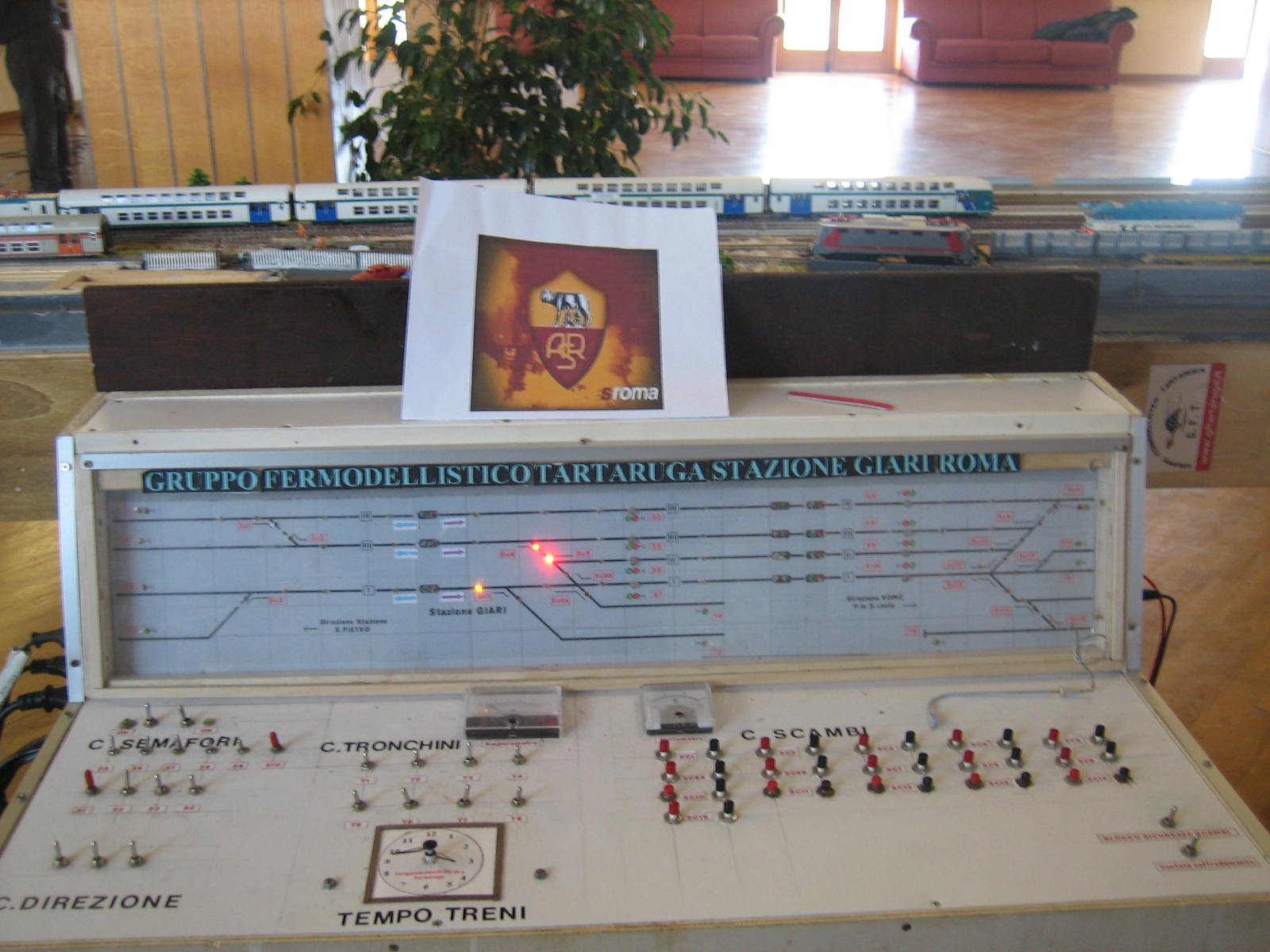

Ciao Salvatore. Ho visto che ti stà venendo molto bene la consolle di comando. Ti inserisco le foto della mia perchè forse ti può servire per trarre qualche spunto sul posizionamento dei comandi.
Senza impegno naturalmente....solo un colpo d'occhio!!!

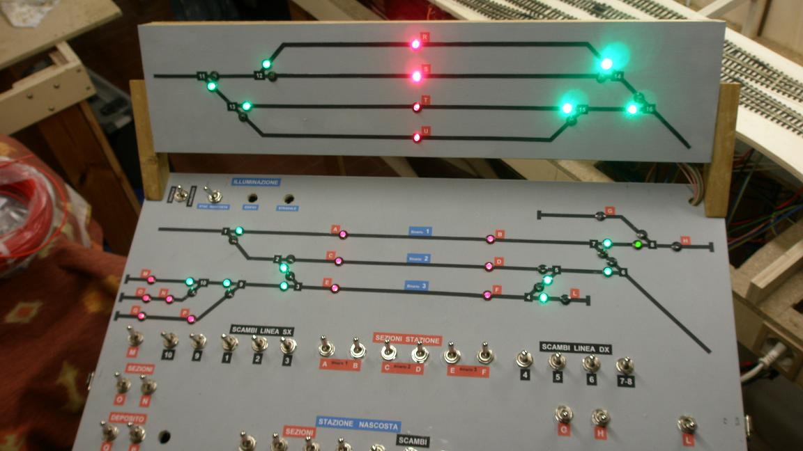

il mio quadro se vuoi puoi prendere anche da qui spunti.
207,29 KB
poi se ti serve aiuto fai un click
