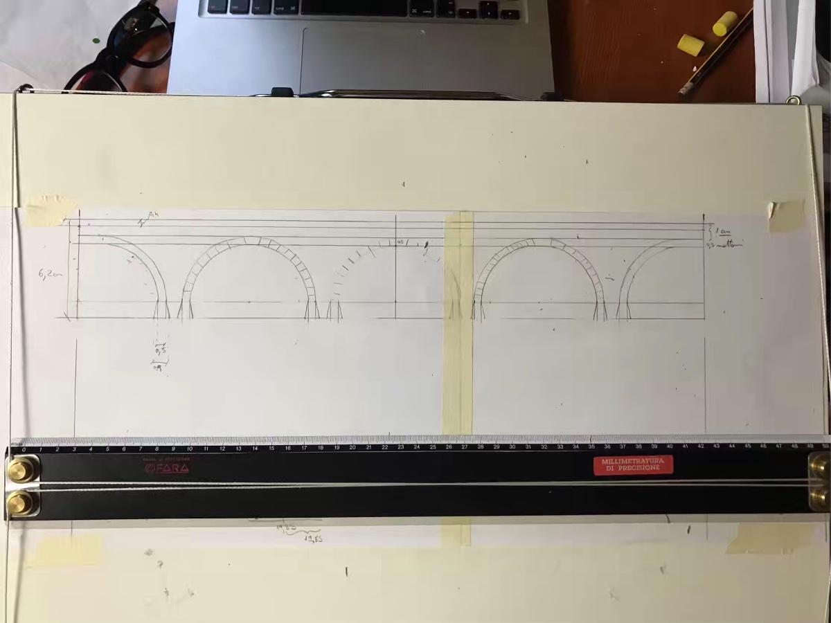

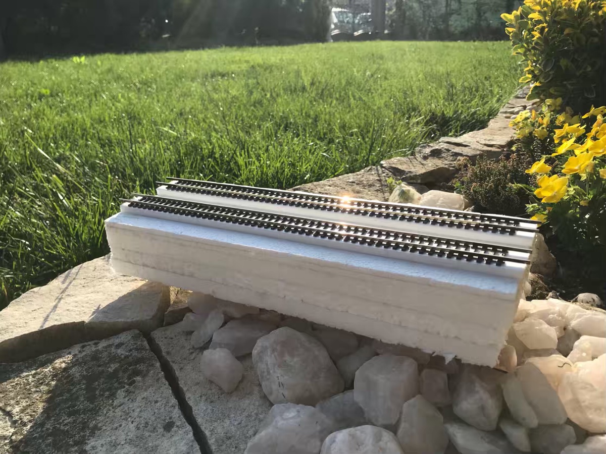

Ciao a tutti, ho iniziato la costruzione del mio nuovo ponte. Ecco qualche immagine! Ci sono tutte le misure. I mattoni pensavo di farli lunghi 1,5 cm e alti 0,7

Ciao Matteo, bel progetto :)
Per le misure delle pietre mi sa che sei un po' fuori scala, rapportato alla realtà verrebbero dei pietroni belli grossi, io starei su 0,7-0,8x0,4, ti consiglio magari di non fare tutte le pietre perfettamente uguali ma qualcuna leggermente più lunga e qualcuna più corta, anche nella realtà le pietre non sono tutte fatte con lo stampino e ti accorgerai la leggera diversificazione ne aumenta ancora di più il realismo, non ho ben capito che materiale utilizzerai per la realizzazione, personalmente per questi tipi di realizzazione ti consiglio il Forex, lo incidi bene ed una volta incollati i vari pezzi ti da una soluzione robusta e stabile, buon lavoro :wink:
