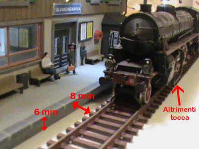

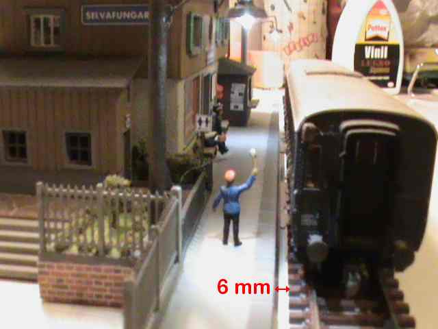

Ti metto un psio di foto quotate che scattai 6-7 anni fa (con il cellulare dell'epoca.... :| ) per un amico.
Come ti hanno già detto se userai vaporiere devi stare più abbondante per la presenza dei cilindri vapore, che sono (nei modelli) molto sporgenti per permettere curve anche "strette". Altrimenti le misure della centoporte sono relative ad un ambientazione "anni 80-90"
Pensa che poi non potranno circolare vaporiere di nessun genere... Nemmeno rievocazioni storiche..... :wink:

Queste "imperfezioni" servo al costruttore per tanti motivi, in prima cosa la circolabilità del rotabile, la rotazione del carrello con la presenza di scalette di accesso, come già accennato "l'eccessiva" larghezza dei cilindri delle vaporiere, e tanto altro ancora.... Coma la semplificazione della riduzione in scala... E qui entriamo in meandri diabolici che è meglio evitare.....
Riassumendo, la cosa migliore è attenersi alla norma NEM 102 per il rettilineo e norma NEM 103 per i marciapiedi in curva
