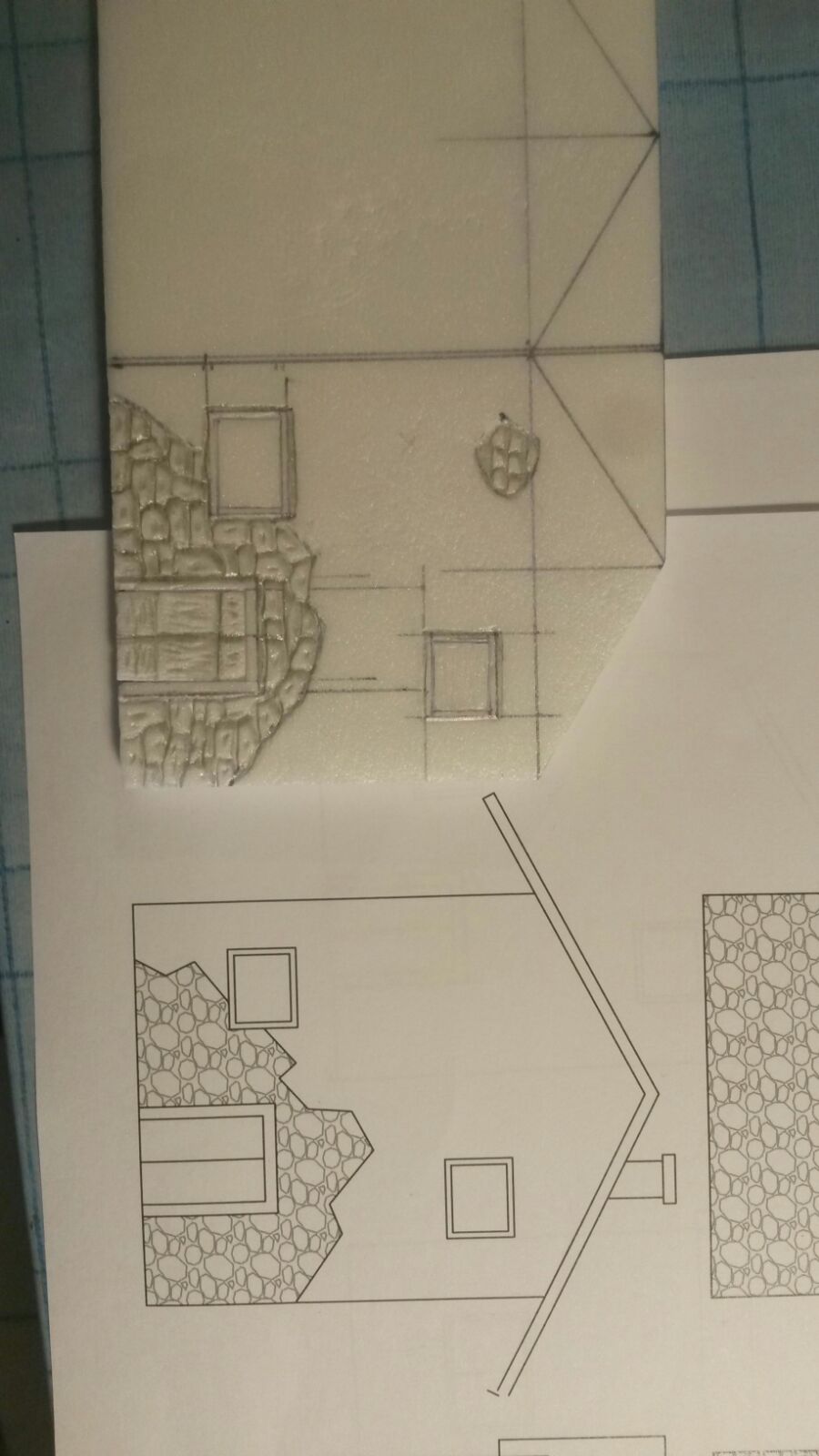

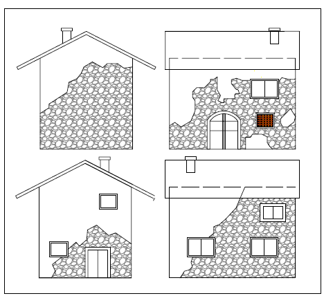

Per prima cosa ho disegnato e stampato in scala una bozza del modello da realizzare.

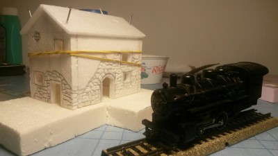

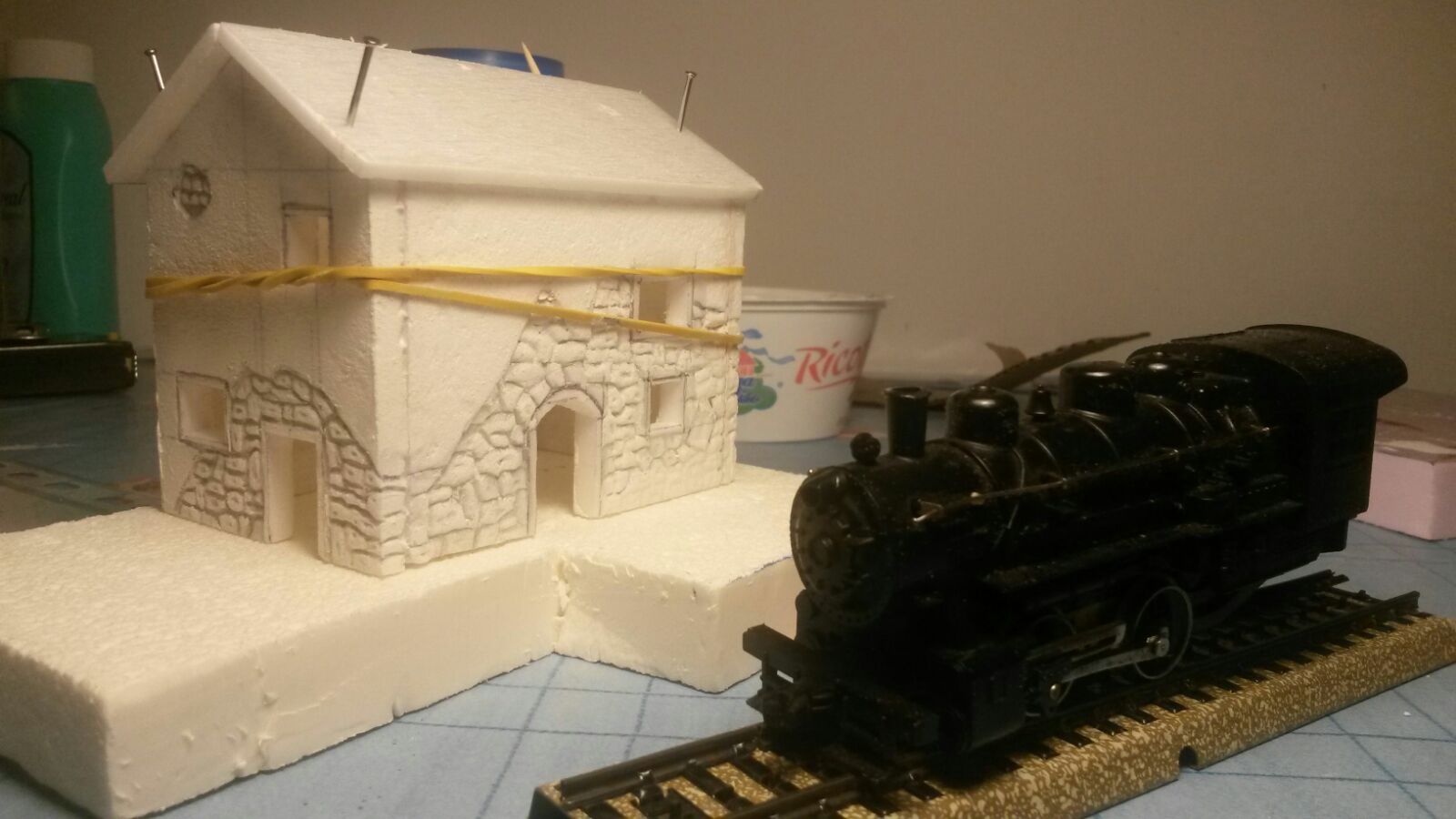

Utilizzando pannelli da 5 e 2 mm di polistirene ad alta densità , un taglierino e vari utensili da incisione, ho ricavato
le singole pareti pronte all'assemblaggio.

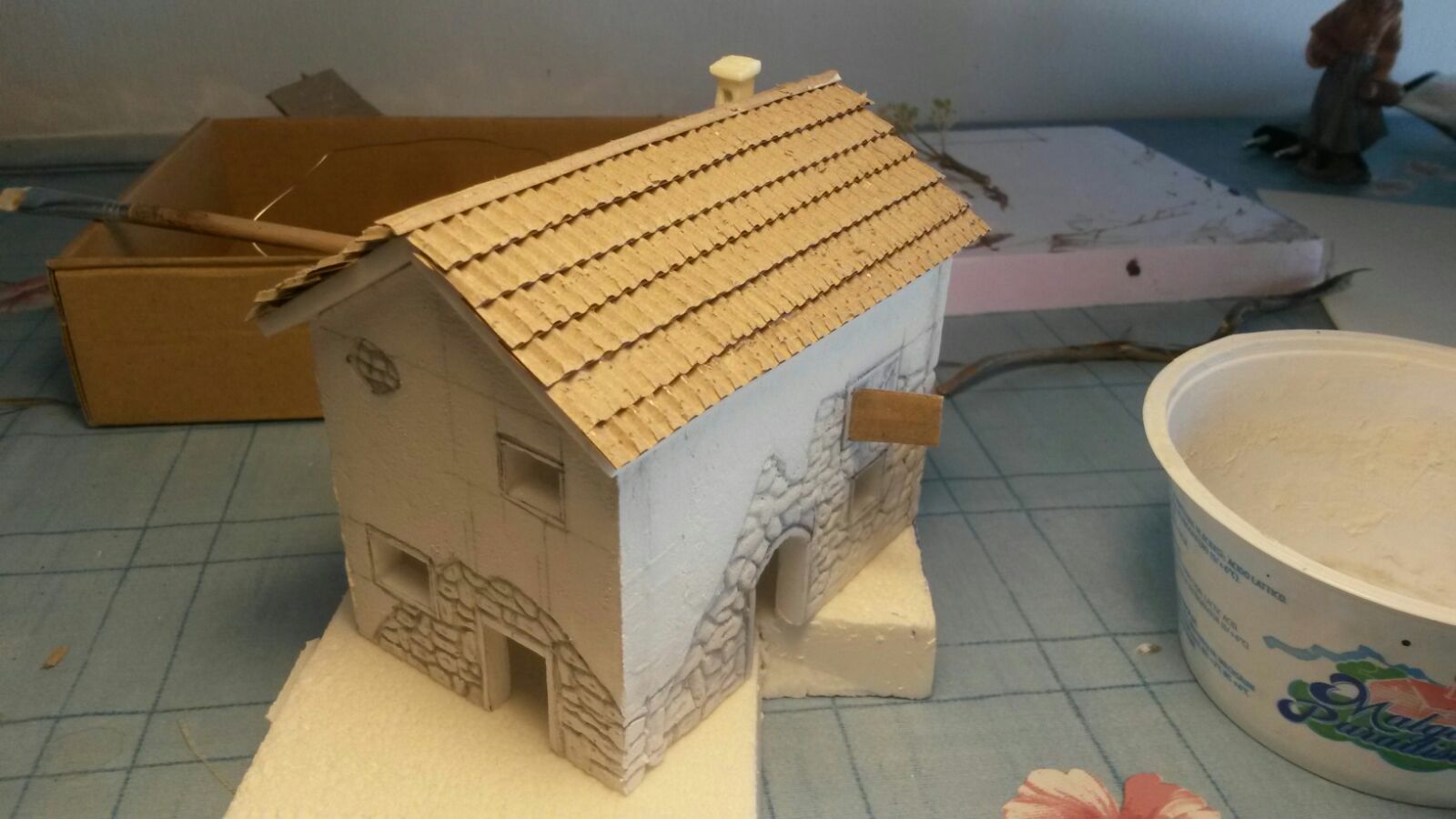

Ho incollato le pareti ed il tetto con la colla vinilica, successivamente con lo stucco ho eliminato le imprecisioni del taglio e dell'incollaggio.
Per il tetto ho utilizzato il cartone ondulato delle scatole delle scarpe.

Complimenti Giuseppe, bel lavoro [264]

Bene, un buon lavoro.

bel lavoro [264]
Dove lo hai trovato il polistirene ad alta densità da 2mm e 5mm

Gran bel lavoro, complimenti Giuseppe.

Il materiale utilizzato è visionabile al seguente link
http://depron-daemmplatte.de/it/unsere-produkte/
Acquistato da un negozio specializzato di bricolage.

Per ulteriore chiarezza: in realtà la depron produce lastre di spessore 3,6,9,12 mm.
Ho acquistato le varie tipologie, e di altro produttore ho trovato anche spessori da 5 e 2 mm.

Grazie, mi puoi dire esattamente la marca ed anche il brico, io ho solamenmte visto pannelli al massimo di 4mm

Bravo ottimo lavoro !! Saluti. Egidio. [51]

Davvero un ottimo risultato, complimenti!!!
