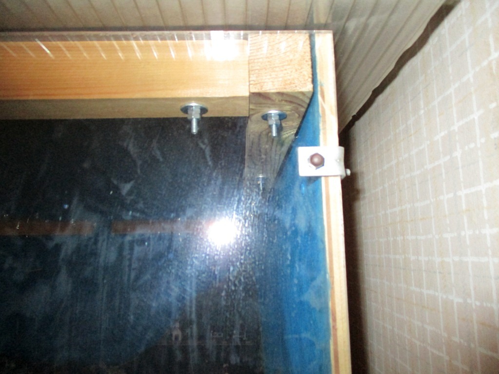

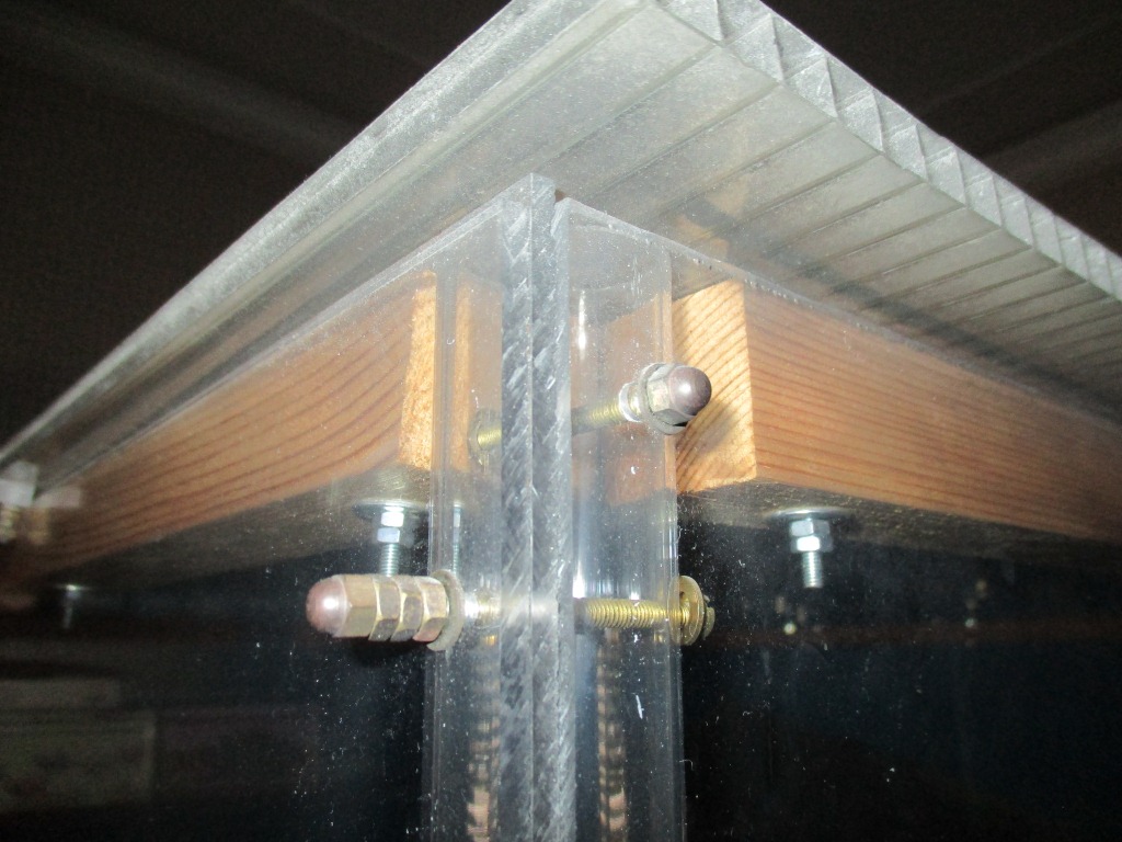

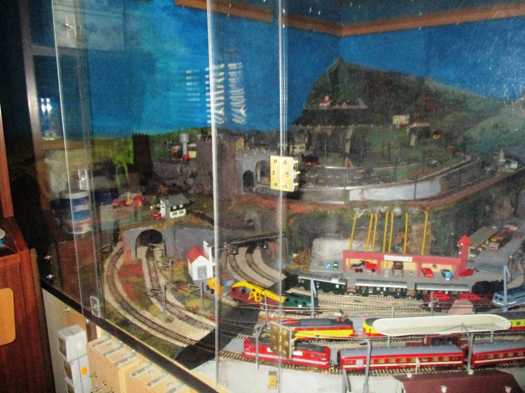

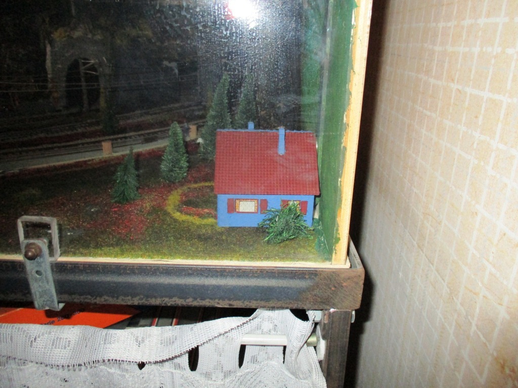

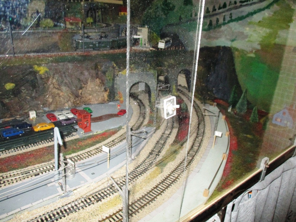

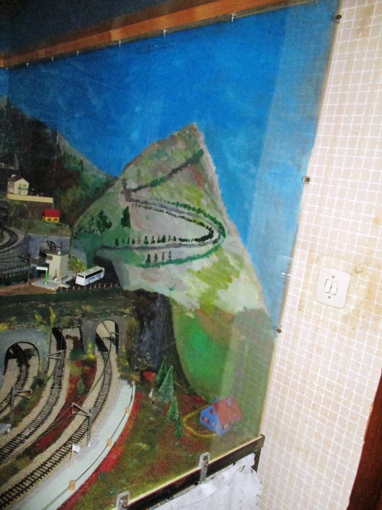

Un esempio di copertura per un impianto medio-piccolo. La copertura poggia sulle pareti trasparenti e sulle pareti di fondali. E' apribile con sportello a cerniera su un lato e sportello a vite sull'altro lato. I fondali si aprono con sportelli a cerniera. Le pareti sono bloccate da angolari in metallo.
Il tetto è in policarbonato trasparente con telaio in legno. La dimensione dell'impianto è in centimetri 220 per 187.

adobel55 ha scritto:
Mah, mi convince poco, sembra un acquario.
:grin: :grin:
Sì, ma di presenza è un'altra cosa! Il plexiglass riflette e le foto..... [8] Poi è questione di gusti. Riconosco che è più bello senza copertura, ma così è sempre a vista e coperto. Come un acquario: è da lì che ho preso l'idea!! :wink:
