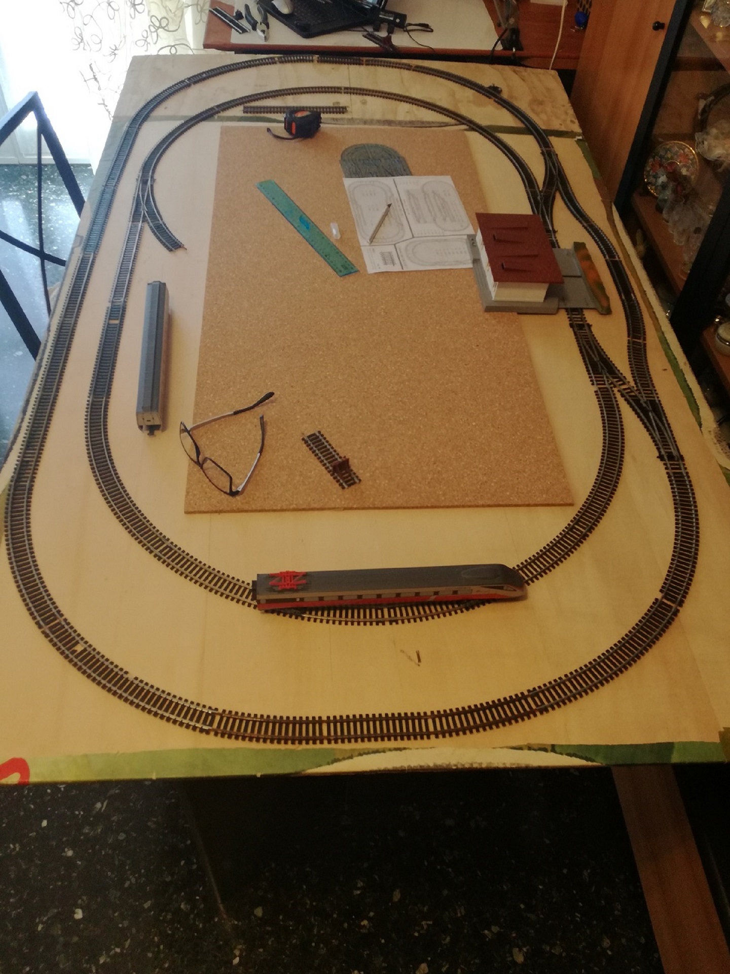

Re: Rialzare un metro di linea lineare
#11 Messaggio da marco60 »
651,45 KB
Marco
#12 Messaggio da marco60 »
ho postato una foto aprendo un altra discussione scusatemi se faccio casino con la spiegazione (spero chiara) di quello che vorrei fare
Marco
marco60
Messaggi: 22
Iscritto il: venerdì 14 aprile 2017, 8:47
Nome: marco
Città: Genova
#13 Messaggio da marco60 »
guardando la foto vorrei alzare la linea esterna ma solo il pezzo rettilineo e ancora tutto in progretto spero di essere stato abbastanza chiaro
Marco
marco60
Messaggi: 22
Nome: marco
Città: Genova
#14 Messaggio da marco60 »
a sinistra dimenticavo di specificare
Marco
#17 Messaggio da marco60 »
lo so adolfo ma e ancora tutto in studio non e definitivo
Marco
marco60
Messaggi: 22
Nome: marco
Città: Genova
#18 Messaggio da marco60 »
esatto sei riuscito a capire la mia idea v200
Marco

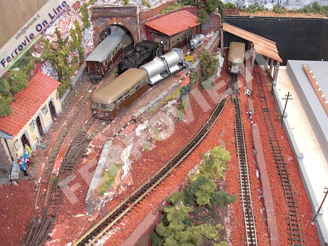

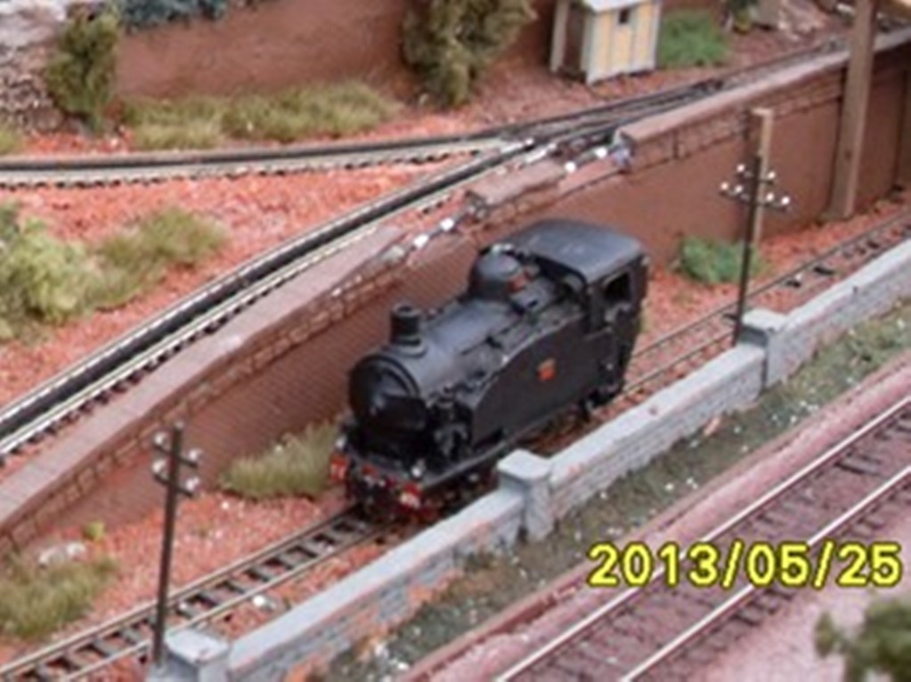

#20 Messaggio da v200 »
Così
126,41 KB
176,92 KB
235,75 KB
#22 Messaggio da v200 »
In base alle foto che hai postato nel' altra discussione topic.asp?TOPIC_ID=14722. ( sarebbero da unire qui) il tracciato sarebbe da rifare, prima di tutto come teatro penserei a una secondaria in epoca III con rotabili corti e composizioni ridotte tipo loco con max tre carrozze passeggeri e quattro/cinque vagoni per i merci.
Nazionalità Tedesca, Italiana,Svizzera o Austriaca?
Diciamo che la massima elevazione del terrapieno potrebbe essere sui sei cm oltre diventa non semplice, la livelletta dovrebbe partire appena fuori dal piazzale per sfruttare ogni cm in elevazione in pratica con 2 m arrivi a 6 cm. Quando non si hanno a disposizione cm sufficienti in lunghezza sfruttiamo un tracciato tortuoso con curve per salire
