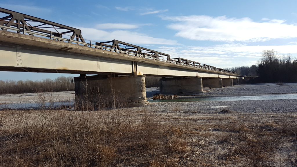

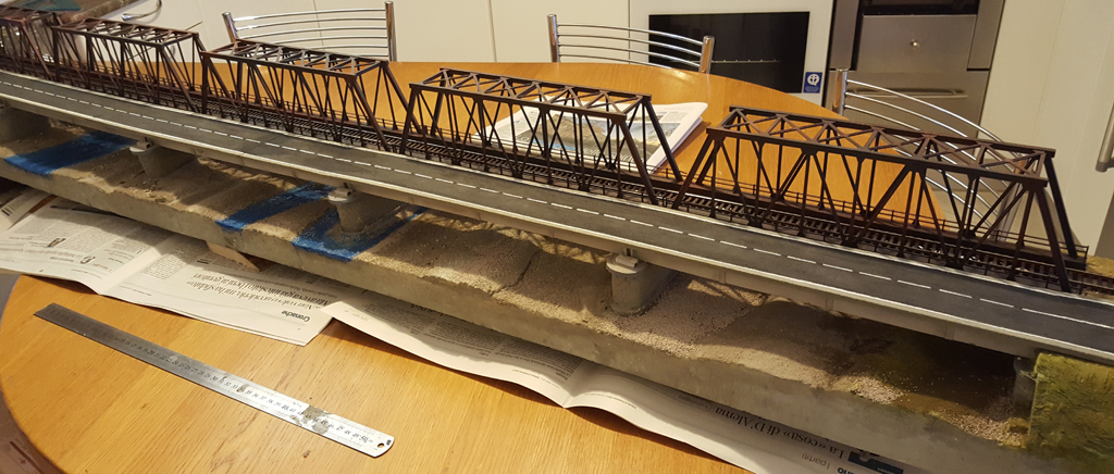

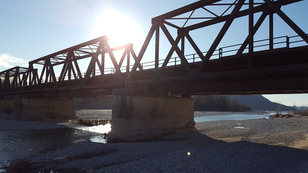

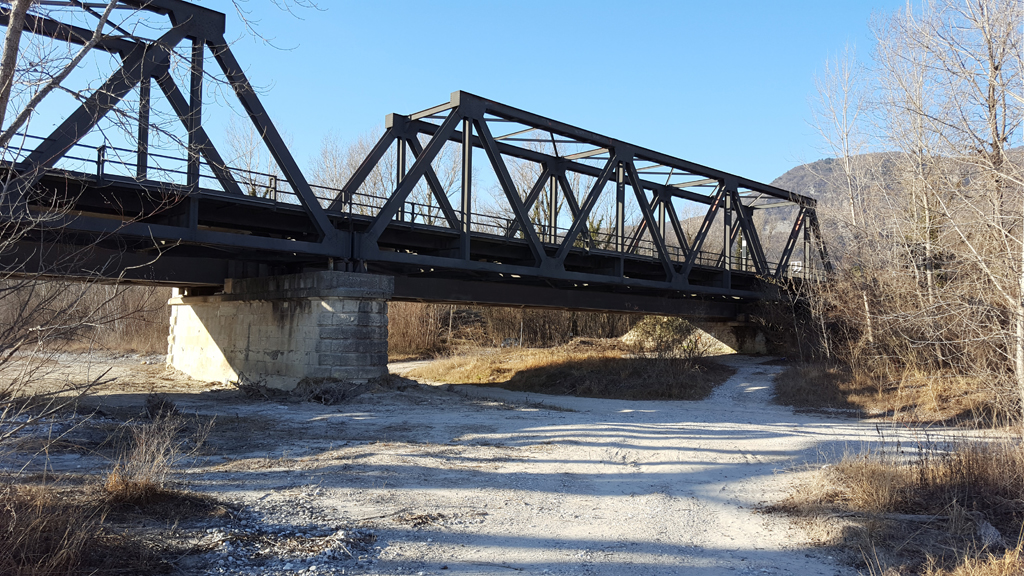

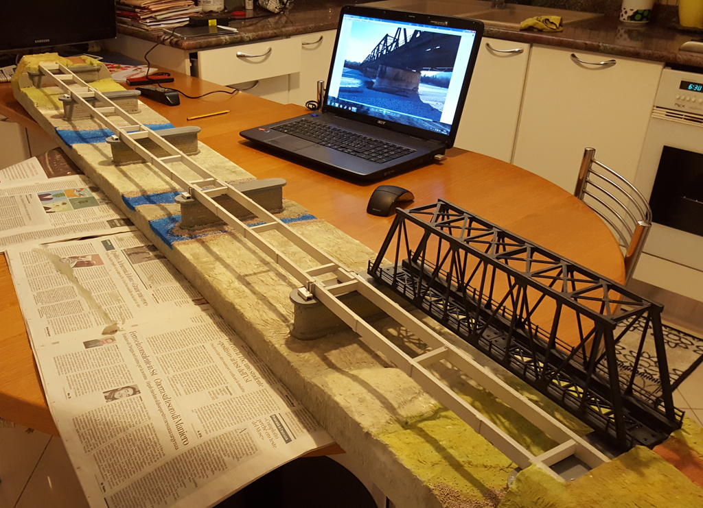

Seguendo anche io personalmente le vicende di questo tratto di ferrovia ho deciso di realizzare in scala H0 il ponte ferroviario con l'adiacente strada provinciale che attraversa il fiume Tagliamento in località Cimano. (nei pressi del comune di San Daniele del Friuli)
L'intero manufatto viene totalmente realizzato da me (tranne il ponte in ferro - prodotto dalla Noch) utilizzando il solito polistirolo espanso e il forex da 5 mm; Il progetto è stato realizzato partendo dalle fotografie e riportando le misure in scala.
Al vero il ponte è formato da otto campate, ma considerando l'ingombro ho deciso di realizzarne solo cinque.
Il diorama ultimato misura 210 cm. (altrimenti sarebbe stato oltre 3 metri)
Allego alcune foto del ponte in fase di realizzazione.
Seguiranno le immagini con l'evoluzione dei lavori....

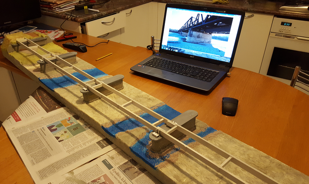

.....le prime immagini dei lavori.... :wink:

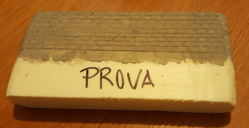

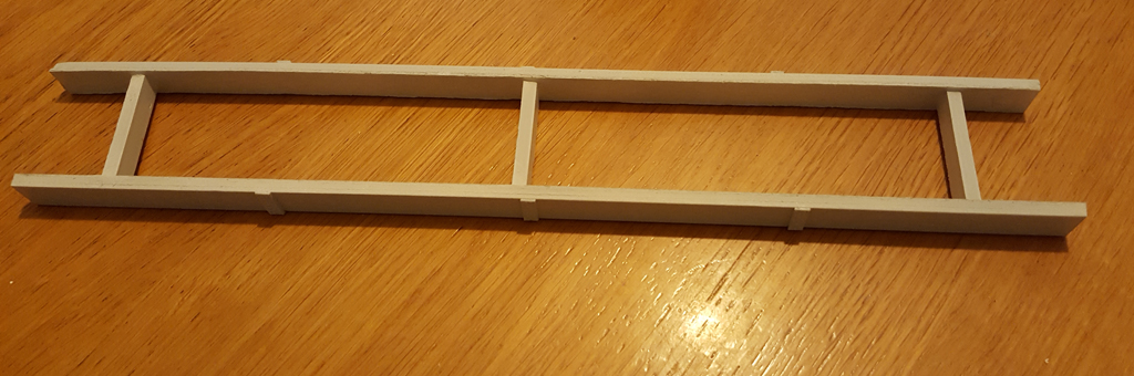

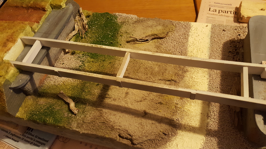

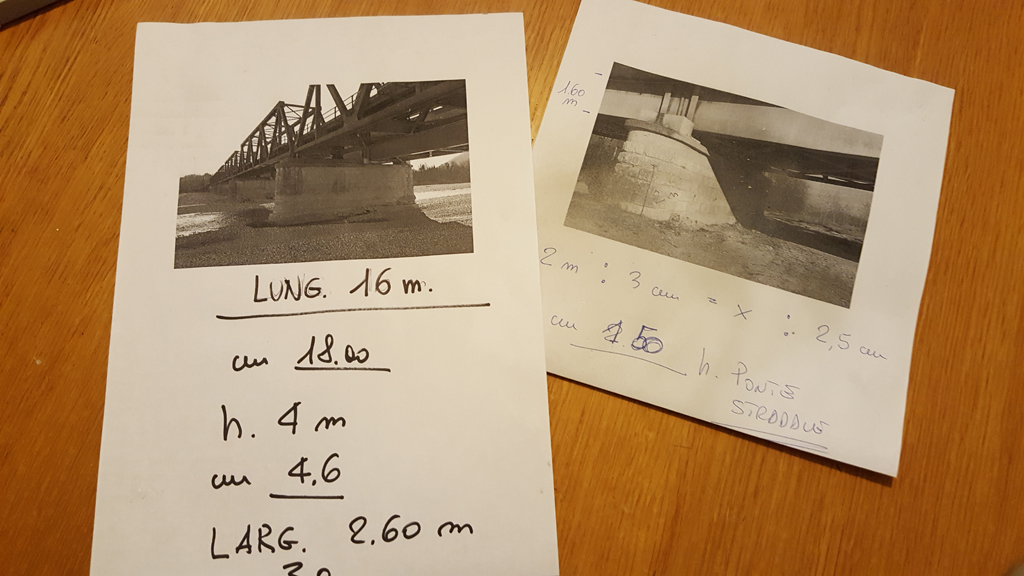

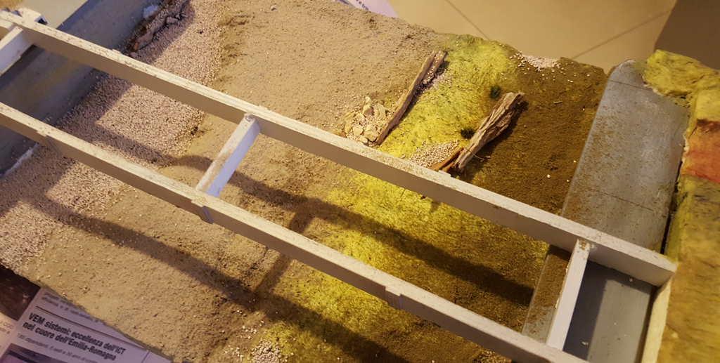

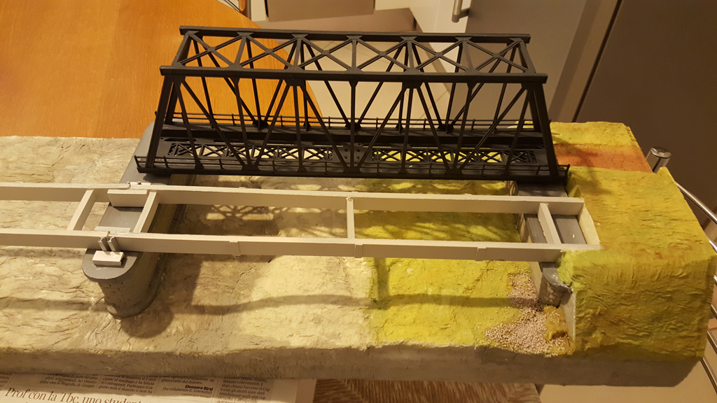

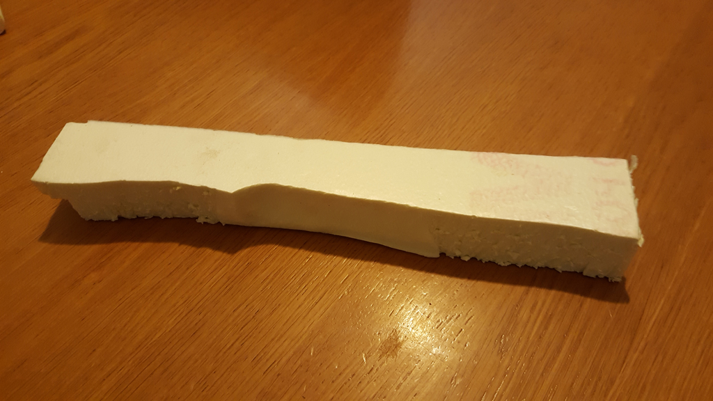

Ciao Luca, pensavo che le mie tecniche di costruzione ed i materiali che uso fossero ormai di pubblico dominio......in ogni caso ti allego alcune immagini.....
Prima di tutto fotografo il manufatto da riprodurre, poi con le foto e le misure reali converto in scala 1/87 quanto devo realizzare.
I materiali che uso come puoi vedere sono il polistirolo estruso per creare il paesaggio (in questo caso da 4 cm)......ho usato questo materiale anche per realizzare i piloni del ponte.
Per la travatura della strada e alcune parti dei piloni ho usato il forex da 5 mm.
Spero di essere stato abbastanza chiaro, in ogni caso se hai bisogno di altre informazioni io sono qui......e non ho segreti......
A presto. :wink:
Romano

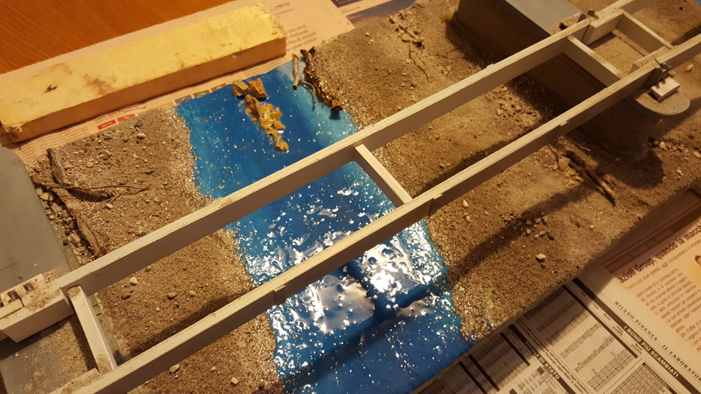

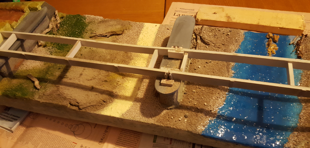

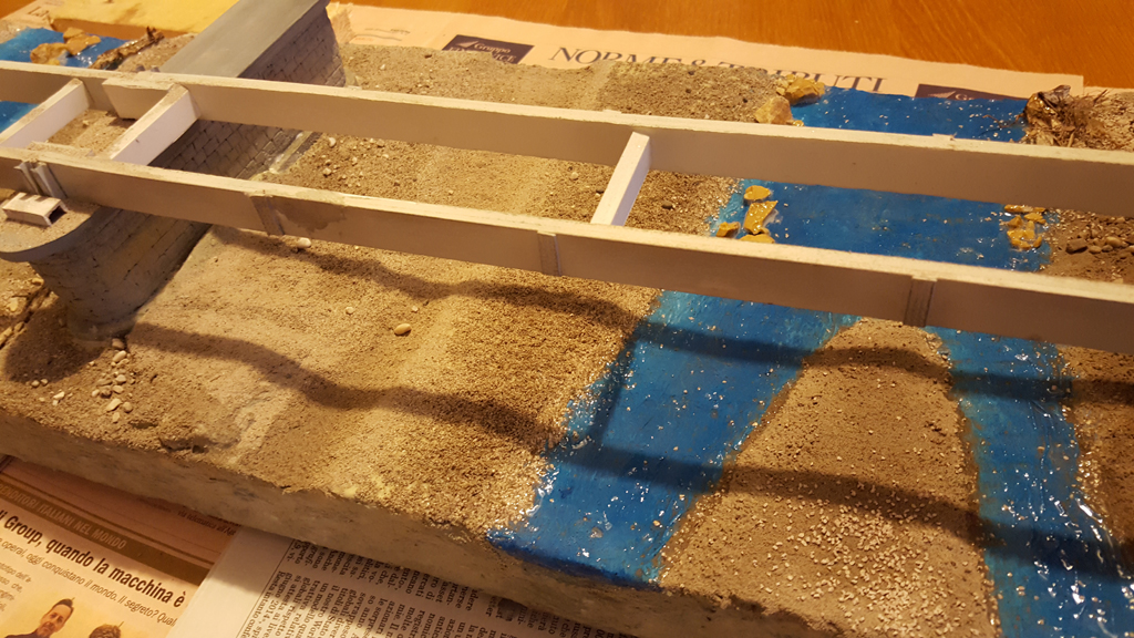

Buongiorno, quasi ultimato il paesaggio del fiume Tagliamento. Mancano ancora le piante......
Tutto il materiale utilizzato, sabbia, ghiaia, sassi, piccoli tronchi è originale, cioè proviene dal fiume ed è stato raccolto sotto il vero ponte.......garantisco io.......
Ecco alcune immagini dello stato di avanzamento dei lavori...... :wink: :wink: :wink:

Messaggi: 15804
Re: Ponte sul fiume Tagliamento
#19 Messaggio da MrMassy86 »
Sta venendo molto bene :cool: Massimiliano :cool:
#20 Messaggio da v200 »
Consigliabile sterilizzare le sabbie naturali per evitare indesiderati ospiti ( uova varie di insetti), tramite una bella scaldata in forno a 100° e per i vegetali una passata di vernice trsparente :wink:

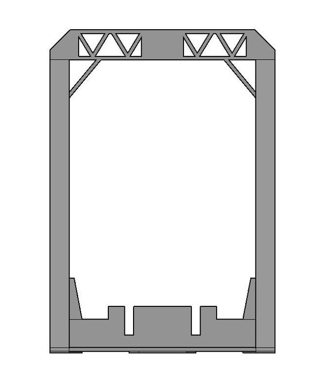

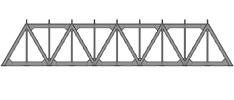

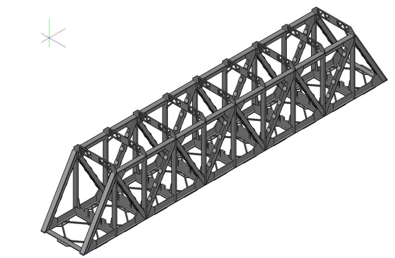

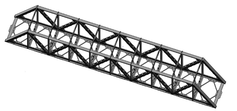

Grazie. Davvero Utile. Trovato un bel disegno.
Provato a metter giù il 3D, vedremo se riuscirò a farlo.
804,44 KB
34,39 KB
79,51 KB
66,1 KB
68,11 KB
Comunque Topic interessante. Il lavoro procede bene.
Luca

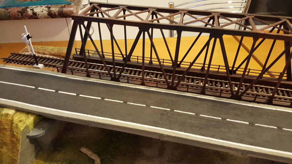

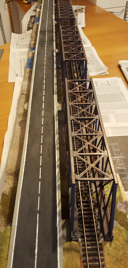

Buongiorno, oggi è stata posata la strada provinciale........anche quella realizzata in polistirolo estruso da 5 mm e dipinta con paste acriliche.........
518,56 KB
445,6 KB
463,19 KB

#23 Messaggio da MrMassy86 »
Sta venendo molto bene, lavoro preciso e pulito nella sua esecuzione, complimenti Romano :grin: Massimiliano :cool:
#24 Messaggio da v200 »
Anche questo lavoro ben eseguito, bello il colore dell'asfalto :wink:
