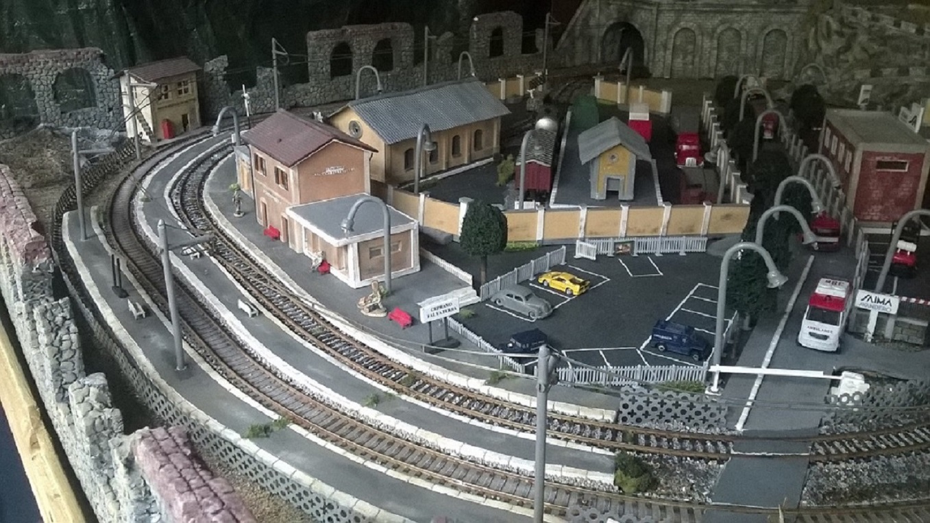

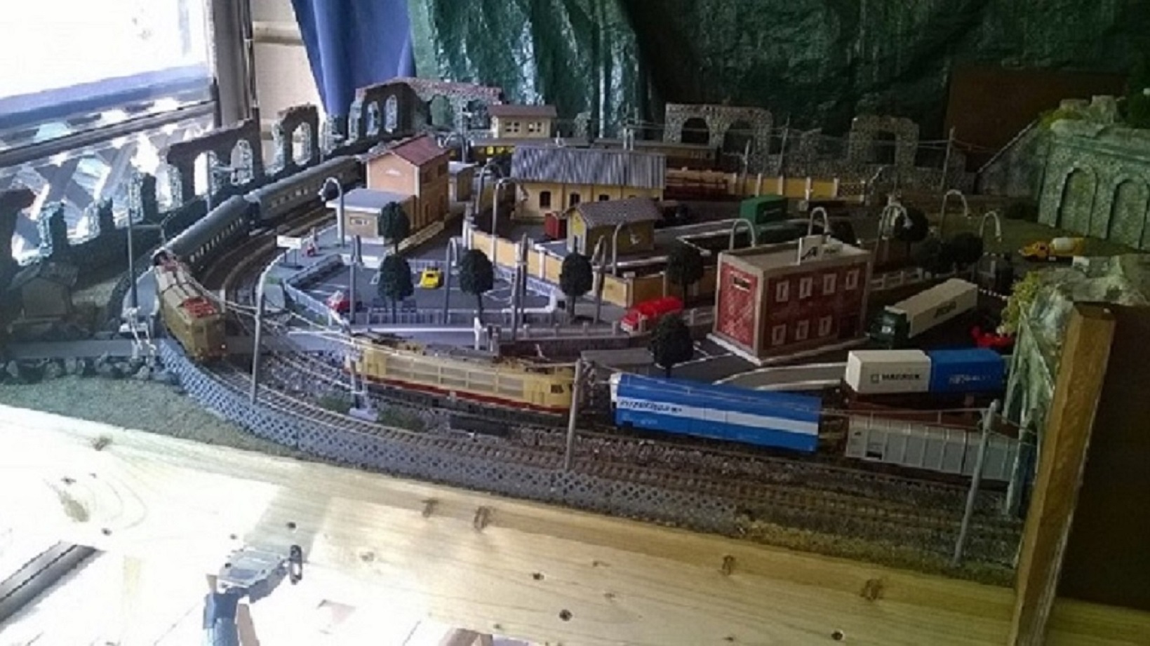

Carissimi, dopo aver tanto riflettuto ho deciso di mandare in pensione (seppur giovane) il mio plastico ovale di cui allego qualche foto

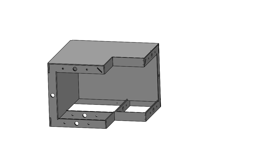

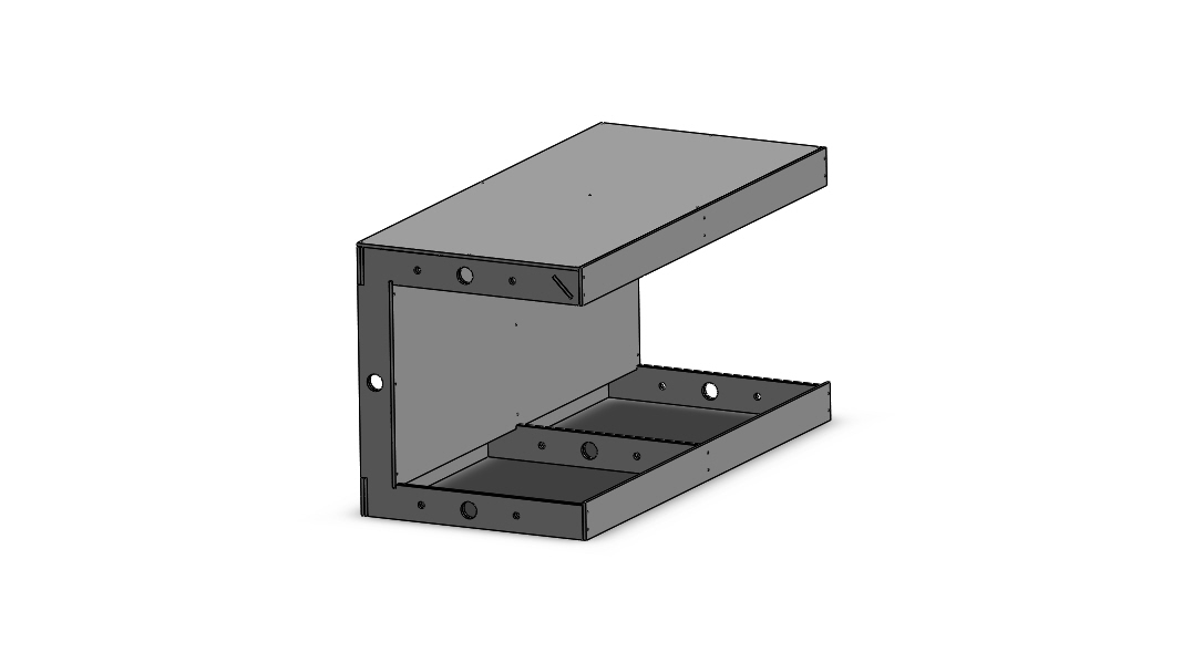

Giuseppe non mi pronuncio sul tracciato perchè ci sono persone molto più competenti di me in merito, ma per la struttura, se posso, ti consiglio questo tipo di moduli per il muro.
Sono modulari ottimi per un plastico ad L.
Il mio plastico e in scala N, ma sono adattabilissimi per la scala TT.

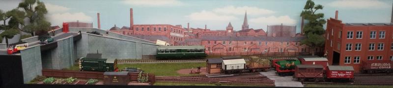

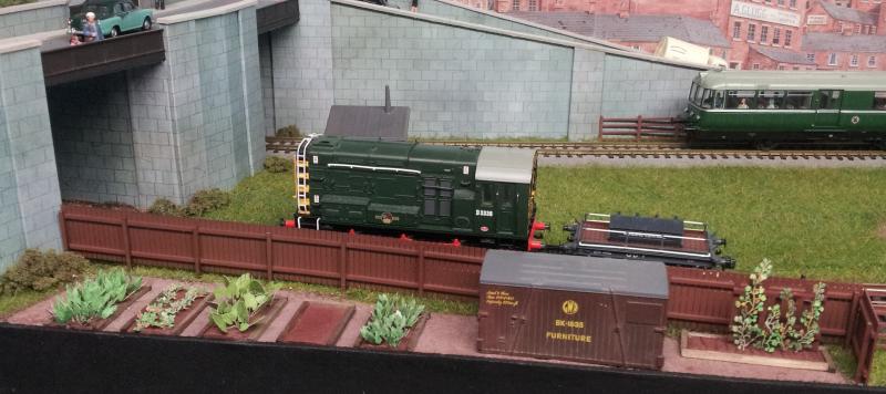

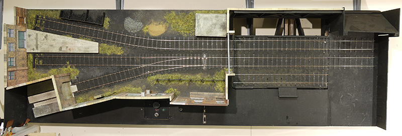

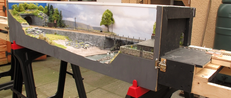

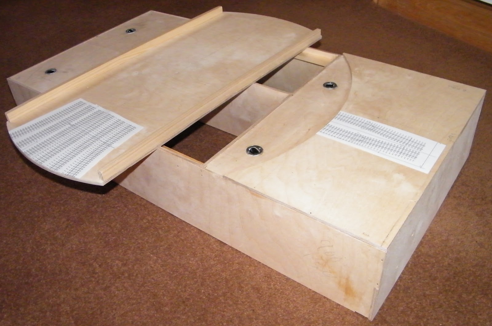

Potresti inserire un cappio di ritorno, la loco percorrendolo si porterebbe nuovamente in avanti.
Piattaforma girevole nascosta da un rilevato.

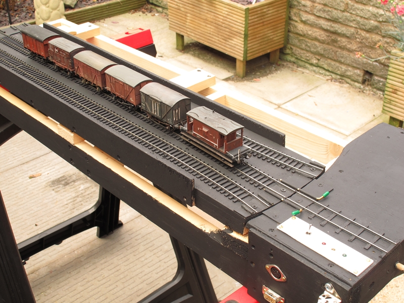

Oppure una fiddle yard turnable, un piano mobile con cui alternare loco o convogli manualmente

le mensole di Brucotto ( Andrea ) sono auto costruite su suoi progetti personali per il plastico a mensola che sta costruendo.
Nel caso di poca profondità per poter girare le loco manualmente conviene fare un area di lavoro spoglia e solo con i binari tipo una fiddle yard separata dal plastico tramite un separatore ottico Parete in legno che dalla parte del plastico si mimetizza con un ponte, un fabbricato o simulando l' imbocco di una galleria.
Per l' arresto delle loco si può utilizzare una barriera ottica a led.Dove la loco interrompendo il raggio IR disattiva l' alimentazione.

CIao giuseppe quei moduli me li sono fatti io tagliati al laser
hanno misure 30 cm di profondità, 75 cm di lunghezza (ma e modulare) e 35 m di altezza . Includono l'ipianto di illuminazione
se ti servono sentiamoci e le progettiamo su misura per te.

Ciao Andrea ciao Roby, per le mensole penso che opterò per fare 3 moduli classici in multistrato con sotto gli innesti anche per le gambe in modo di poterli eventualmente trasferire fuori nel patio e unirli ad altri moduli. Per il giro macchina è molto interessante l'idea della fiddle yard mimetizzata dietro il ponte e vedrò di elaborarla in base alle mie misure. Ti ringrazio per l'idea. la presentazione lo fatta il 18 agosto come FS47 nell'apposita area.
