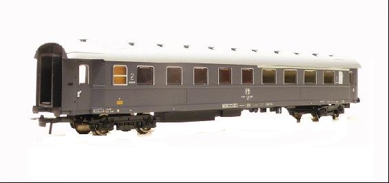

Se ricordo bene, sono passato col treno a fianco delle carrozze coinvolte dall'esplosione, era per lo più formato da carrozze cuccetta ed una carrozza bagagliaio, la loco non c'era, quella che c'era sul mio convoglio era una E645
la ACME ne produce una simile

Nella composizione dell'Italicus c'era una carrozza DB del tipo con le porte rientrate che fa Liliput.

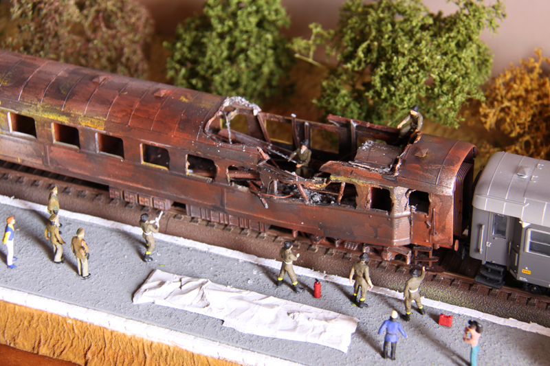

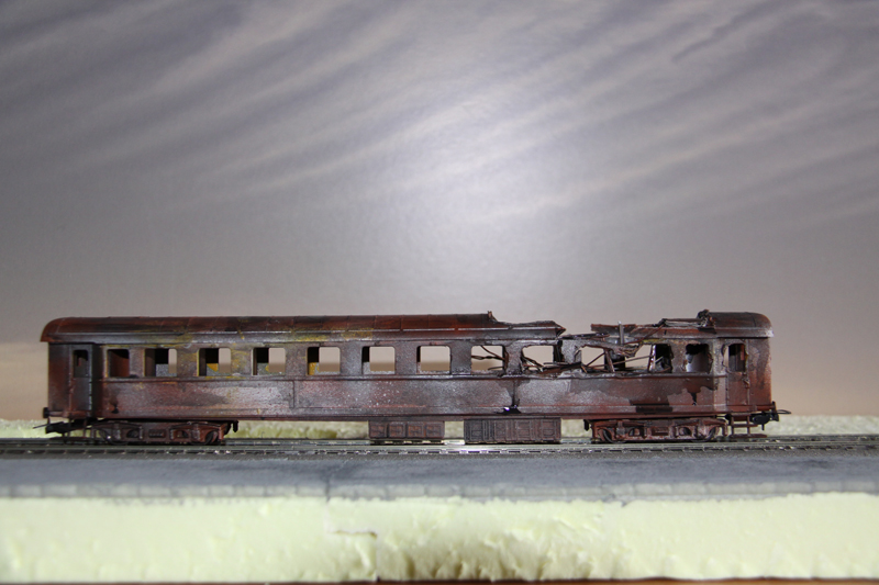

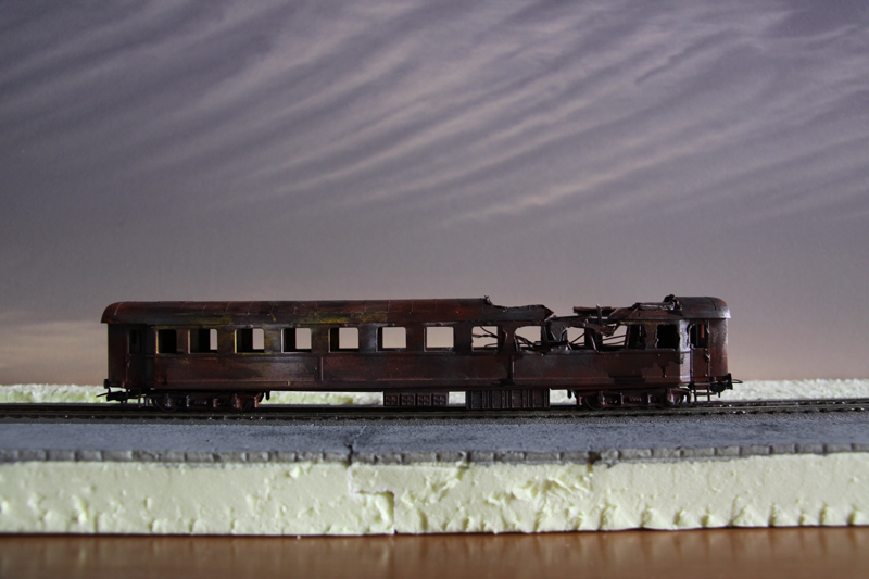

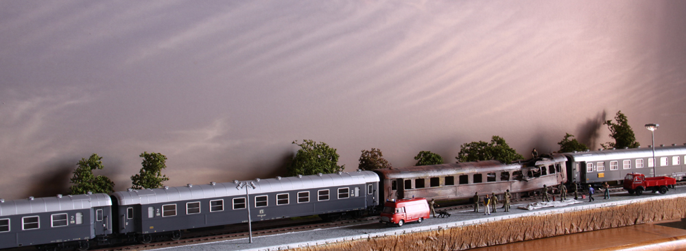

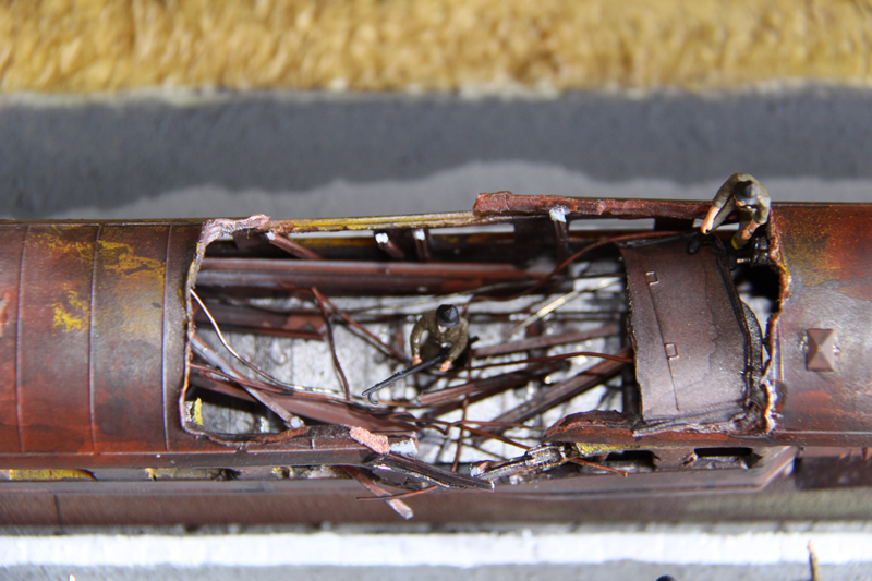

Buongiorno a tutti, ho iniziato la costruzione del diorama del treno espresso "Italicus" dopo l'attentato del 1974.
Questa dovrebbe essere la quinta carrozza che fu distrutta dall'esplosione.
Per la riproduzione ho usato un kit ACME per non distruggere una carrozza nuova.
Cosa ne pensate della realizzazione?
Allego alcune immagini.....
Saluti.
Romano

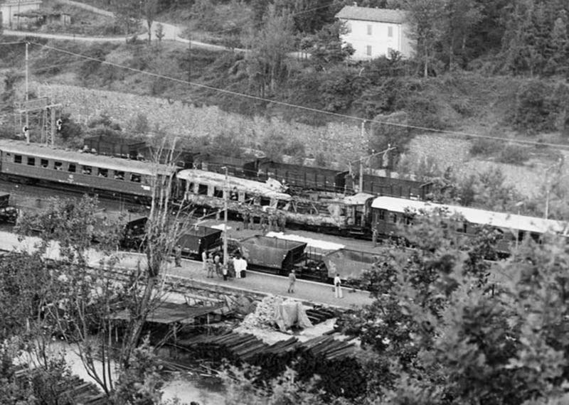

Questa è la fotografia da cui ho preso spunto per la realizzazione del diorama.......

Elaborazione molto bella e realistica :grin: Massimiliano :cool:

Complimenti anche da parte mia. Sono curioso di vedere a lavoro finito ! :wink:
Matteo

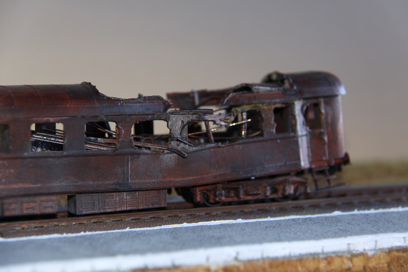

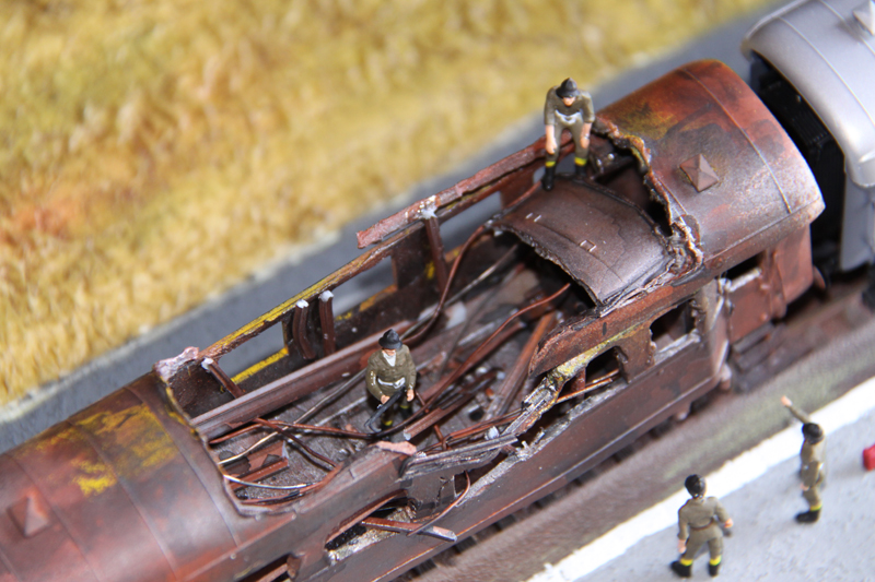

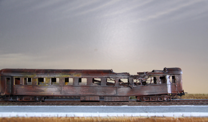

....proseguono i lavori.....
....una parte del treno con le carrozze 4, 5, e 6......
273,88 KB
264,56 KB
296,27 KB

Bel lavoro, molto curioso e originale. Per la riproduzione della carrozza divelta dall'esplosione (e successivo incendio), forse potresti provare ad imbarcare un po' il telaio. Una buona soluzione potrebbe essere quella di riscaldare con un phon tutta la carrozza nella zona interessata e poi fletterla leggermente.
317,83 KB
Il primo aggettivo che viene in mente è "inquietante", e questo la dice lunga su come è realizzata. Non sembra nemmeno un modello di primo acchito. :cool:

Ciao Roby, questo è un diorama "particolare" per ricordare un fatto realmente accaduto. Sicuramente verrà sistemato a parte in quanto
vorrei rappresentare in maniera abbastanza esatta seppure parzialmente, quanto si vede nella fotografia da cui ho preso ispirazione.
(una parte del treno nella stazione di San Benedetto val di S. nelle ore seguenti la tragedia)

#15 Messaggio da rpedi »
[quote]<font color="red">Fabrizio "]

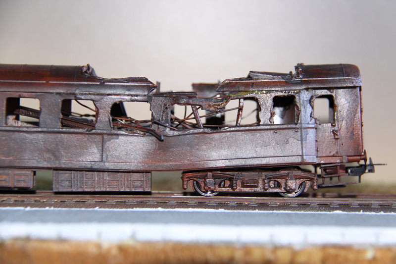

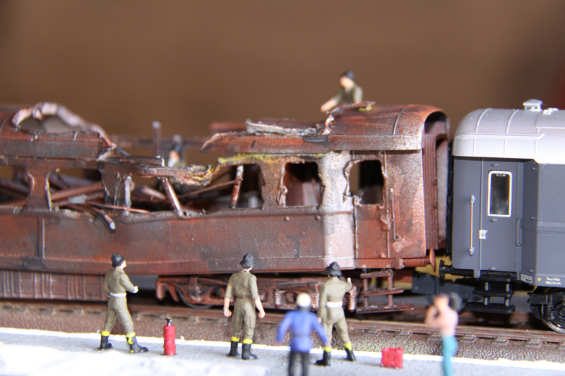

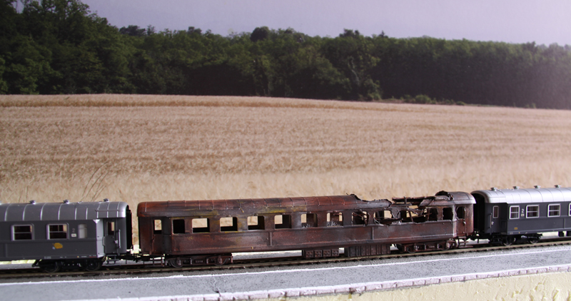

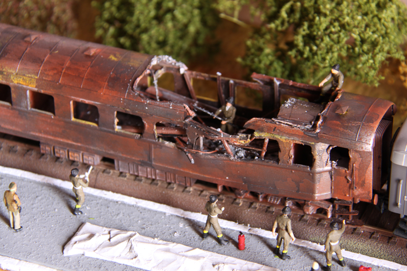

Ciao Fabrizio, ho seguito il tuo suggerimento.......ecco il risultato....
Grazie per il consiglio.
Romano
260,6 KB
290,45 KB
384,81 KB

Bel lavoro, come detto da liftman, è piuttosto inquietante perchè riporta alla memoria una tragedia.
Guardando le tue ultime foto, mi è tornata alla mente questa, di Mondadori Portfolio che ritrae le tre carrozze coinvolte (Foto di Adriano Alecchi / Mondadori Portfolio via Getty Images):

Ciao Romano, mi fa piacere che il consiglio ti sia stato utile. Mi è venuto in mente perché,sopratutto le carrozze più vecchie che avevano il pavimento in legno, tendevano a piegare il telaio in caso d'incendio a causa del surriscaldamento del metallo. Riprodurre una carrozza danneggiata non è per nulla facile, hai fatto un bel lavoro.
L'idea di fare questo diorama, ispirato ad un fatto realmente accaduto, mi piace e mi sembra sia anche poco usata nell'ambito del modellismo ferroviario.

come sai provenendo dal modellismo militare i mezzi danneggiati da esplosioni ed incendi sono il mio pane, il lavoro che hai fatto il primo in ambito fermodellistico ( vettura danneggiata da una esplosione) è più che lodevole ottimi colori del incendio, con l' idea di Fabrizio hai dato l' ultimo tocco.
Se mi posti una foto dal alto per vedere se si vedono gli interni potrei svelarti un trucchetto per aumentare il realismo.
Bel lavoro.
Roby
Messaggi: 15763
Re: Treno Italicus
#19 Messaggio da MrMassy86 »
stai facendo un ottimo lavoro Romano, con l'imbarcamento del telaio ha assunto ancora maggiore realismo :cool: Massimiliano :cool:

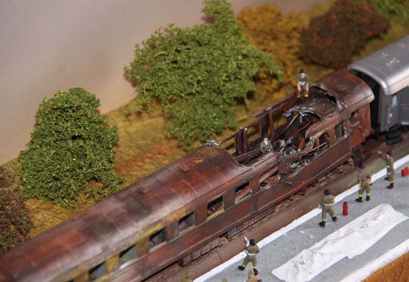

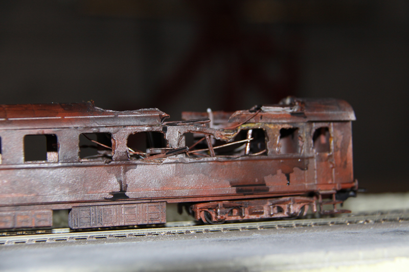

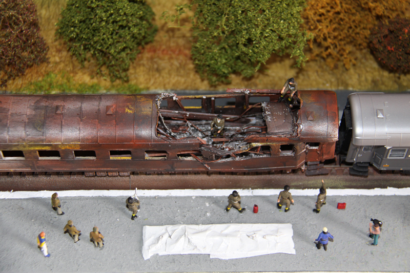

Ciao Roby, ecco alcune immagini dell'interno della carrozza bruciata.
Attendo consigli.......dal maestro del modellismo militare :razz: :razz:
383,39 KB
389,34 KB
381,22 KB
Re: Treno Italicus
#21 Messaggio da v200 »
Bel lavoro Romano :wink: :wink:
se vuoi fare dei residui di materiale combusto molto utile è la cenere di sigaretta, usata senza esagerare basta stendere un po di vinavil e spolverarcela sopra.
Rende molto bene i residui di legno,gomma, pellame vista la scala non si deve esagerare ma utilizzarla su punti strategici come attorno al telaio di un sedile, un mantice di gomma o qualche parte lignea.
Fai delle prove a parte per veder che effetto fa e se ti convince.
Roby

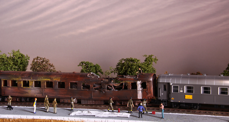

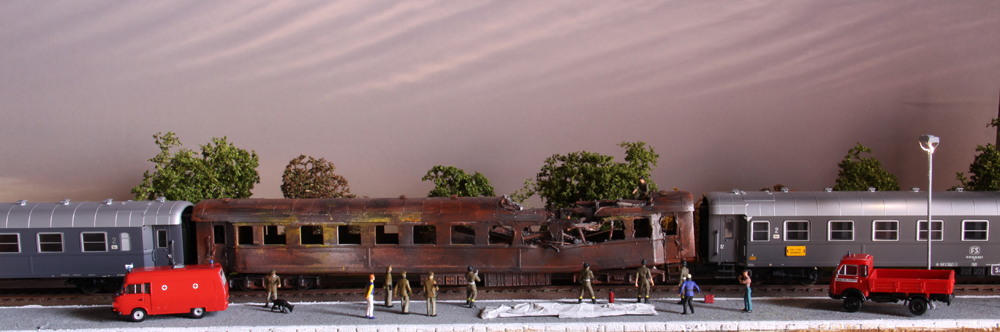

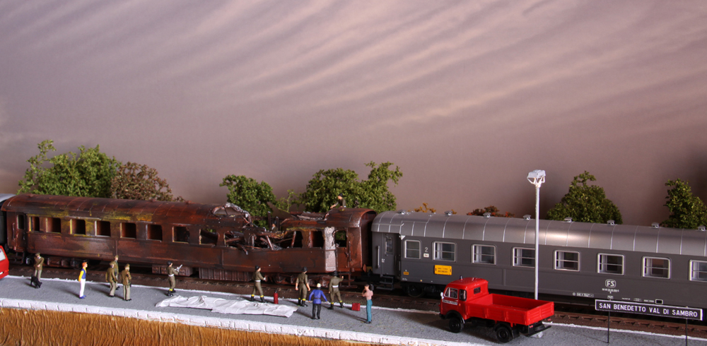

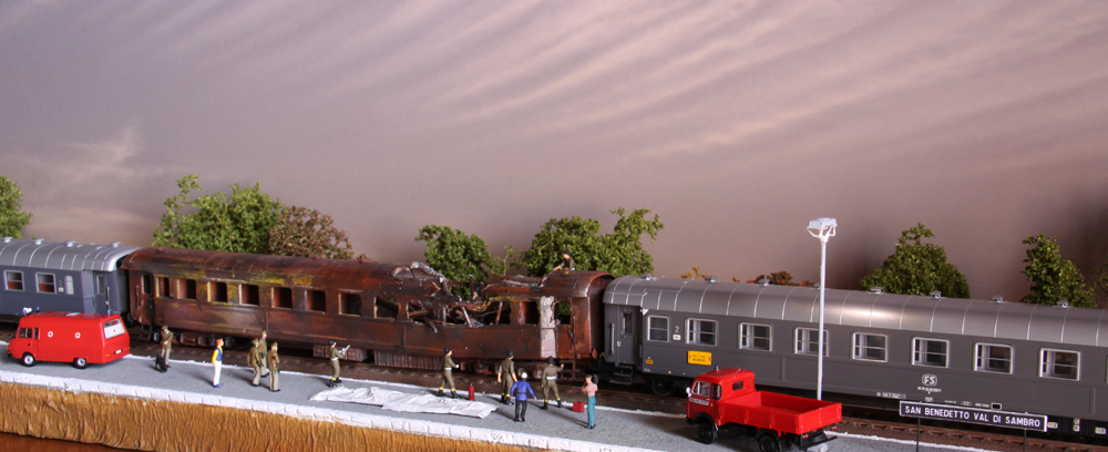

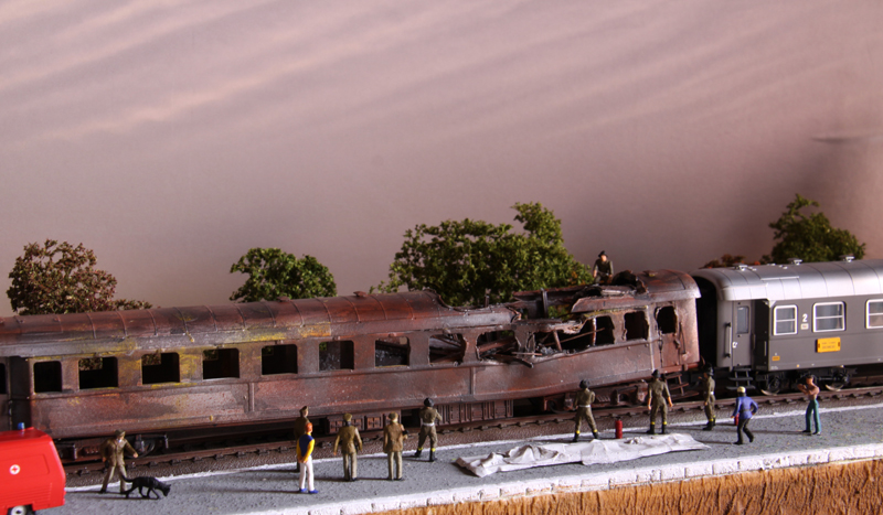

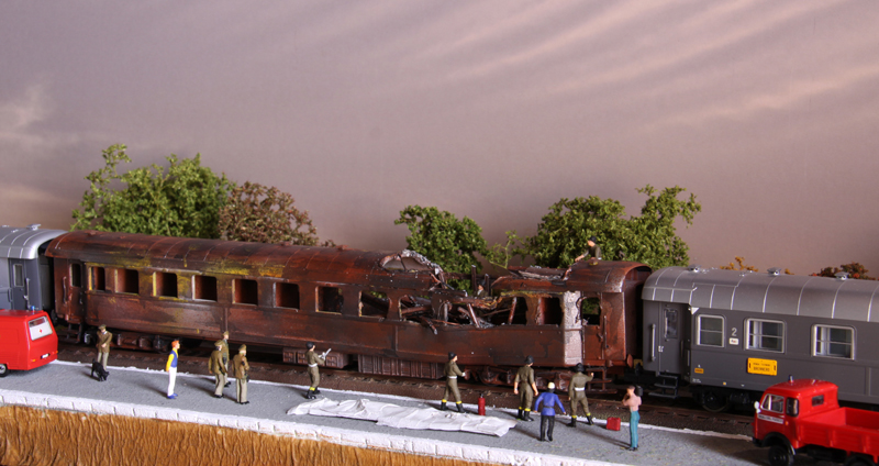

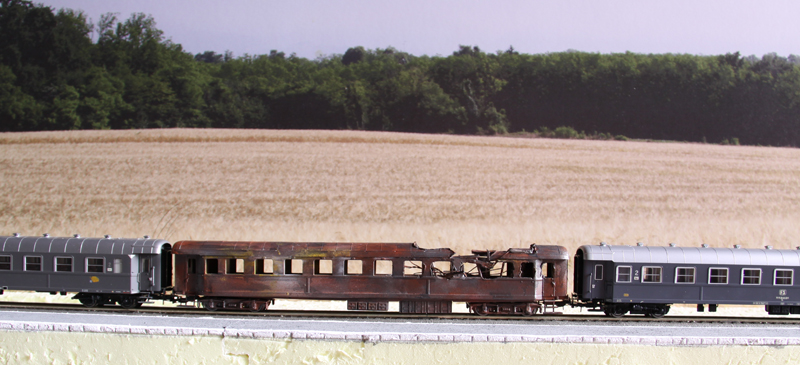

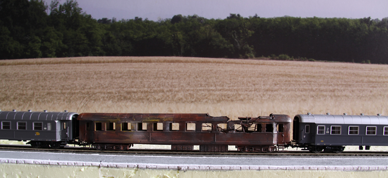

Buongiorno a tutti.......e finalmente siamo arrivati alla fine dei lavori...... :razz: ecco le immagini del diorama completo.....
Lo sfondo non è definitivo in quanto sto ancora elaborando un idea...
Come sempre sono graditi commenti e critiche (queste però devono essere costruttive non ricerca di difetti......)
Un saluto dal Friuli
Romano

Re: Treno Italicus
#24 Messaggio da sal727 »
Ciao Romano, è venuto bene, un consiglio se mi permetti, vedi di sporcare le carrozze vicine, c'è una differenza di tonalità del colore piuttosto evidente con la carrozza danneggiata :cool:
rpedi

#25 Messaggio da rpedi »
Ciao Sal, ci avevo pensato ed ero indeciso, poiché queste carrozze non rimarranno nel diorama (tranne quella bruciata) ma faranno parte di altri convogli con carrozze "non sporcate".........le ho lasciate "pulite"....
Concordo pienamente con il tuo consiglio ma ho scelto di lasciarle così......
buona giornata.
