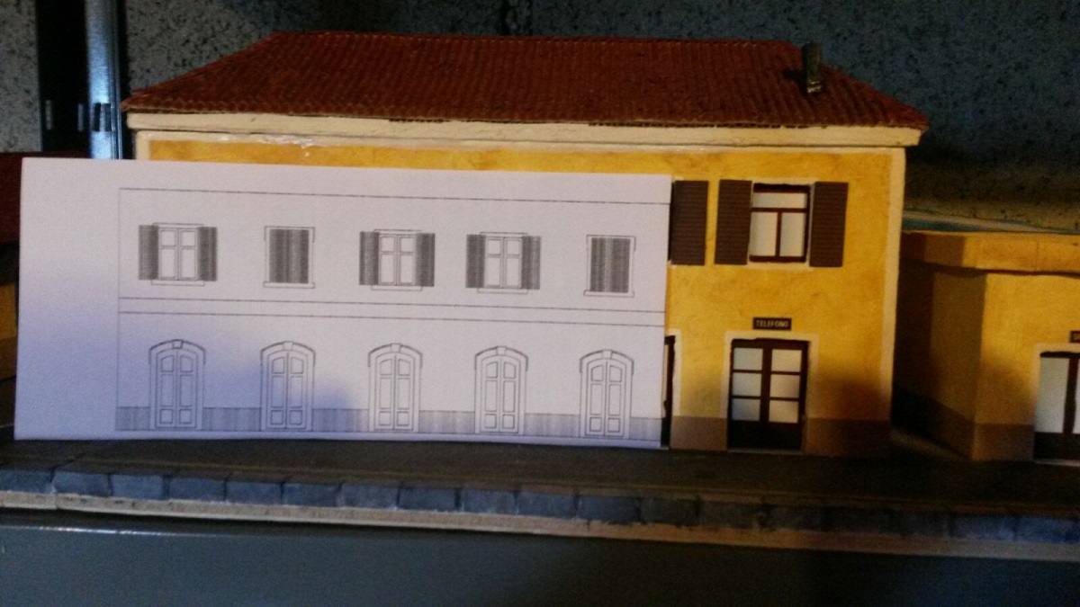

Questa qui sotto è la foto che confronta le due stazioni. quella già costruita secondo me ha misure impossibili.

ho fatto anche io le tue stesse considerazioni,e girovagando sul web,mi sembra proprio che le vecchie produzioni,e non solo RR siano in scala 1.100.
Anche sul mio plastico ho una stazione Faller che vicino alle recenti produzioni MKB non ci azzecca nulla...sia come altezza della struttura,a parità di piani,che dimensioni delle porte e finestre ecc. ecc.
si tratta di cercare di armonizzarle,magari mettendo dietro le più piccole,così che l'ipotetica lontananza ammortizzi le differenze.

un edificio a 5 fori (finestre/porte) come quello sopra fotografato è un edificio importante.
vedevo nella discussione sul piazzale una immagine con una casa color turchese/blu relativamente piccola, ma in realtà perfettamente ambientata in un paesino storico come quello che tu vuoi rappresentare.
inoltre la maggiore altezza è rappresentata dalla differente modalità costruttiva: la stazione ha 5 scalini per accedervi, mentre gli altri edifici sono a filo strada.
prova a farti una fotografia dal punto di vista dell'operatore o alcune viste che ti sembrano più rappresentative per vedere se trovi stonature tra i vari elementi.
ovvero potrebbe essere che si vedano meno gli altri edifici e che la stazione sovrasti il resto del paesaggio (non solo per le maggiori dimensioni, ma per un effetto prospettico)
un trucco che ti può aiutare è inserire un omino in scala per vedere l'effetto che fa.

Ho risolto un attimino tutta la situazione Stazioni. Tramite autocad e mio fratello geometra, ho riscalato in 1/87 il file delle due stazioni che mi servono, e una volta che le ho tagliate, la differenza è veramente minima. Ringrazio tutti per l'aiuto e i consigli.
