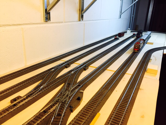

Carissimi,
Posto qui un foto di un tratto del mio costruendo plastico h0, per fare una domanda.
La foto mostra il tratto finale di una piccola stazione di testa a quattro binari, di cui i due esterni pensati per scalo merci e tronchino sosta/manovra.
I due binari più esterni fanno parte di un ovale inserito a posteriori per permettere un minimo di binario di parata.
Spero sia stato sufficiente chiaro.
La domanda è:
Per dare un certo realismo vorrei riempire gli spazi tra i binari portando il ballast a livello delle traverse. Considerato che i binari Marklin sono alti 1cm pe riempire tutto avrei bisogno di qualche kilo di ballast. Avevo pensato di riempire per 5 6 mm gli spazi con sughero e poi ricoprire con ballast.
Trovate che la cosa sia corretta? Ovvero qualche altro suggerimento?
Giovanni

#2 Messaggio da v200 »
Che epoca e amministrazione?
In base ai due requisiti ci sono varie soluzioni.

#3 Messaggio da Docdelburg »
Per un maggior risparmio puoi anche riempire lo spazio con normale polistirolo; abbi solo l'avvertenza di colorarlo con una tinta ruggine o simile al ballast in modo che non si intraveda il bianco tra i granuli della massicciata.

#4 Messaggio da Giovanni Fiorillo »
V200, epoca sicuramente III. Amministrazione, beh! ho Marklin e Lima Expert per le FS, oltre a rotabili tedeschi. Ho anche una serie di segnali M che ho già installato. Quindi per ora un misto, con preferenza italiano.
Docdelburg, intendi polistirolo come base e poi ballast sopra? Potrebbe essere una buona idea.
Giovanni

#5 Messaggio da v200 »
Penso che sei orientato verso il tema Nazionale, in questo caso posso esserti di poco aiuto visto che il mio campo è DB/SBB, però oltre l'idea del polistirolo o forex per alzare i livello di campagna e risparmiare il ballast potresti prendere in considerazione anche un lastricato asfaltato o cementato riproducibile con il gesso classico nei piazzali scarico merci o aree per la manutenzione rotabili.
