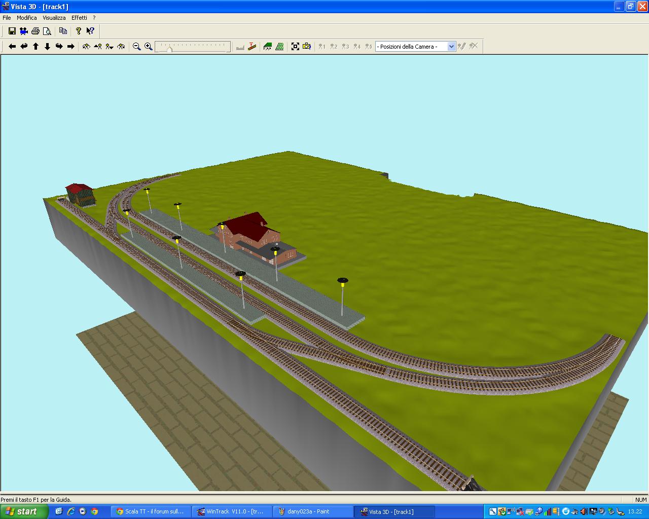

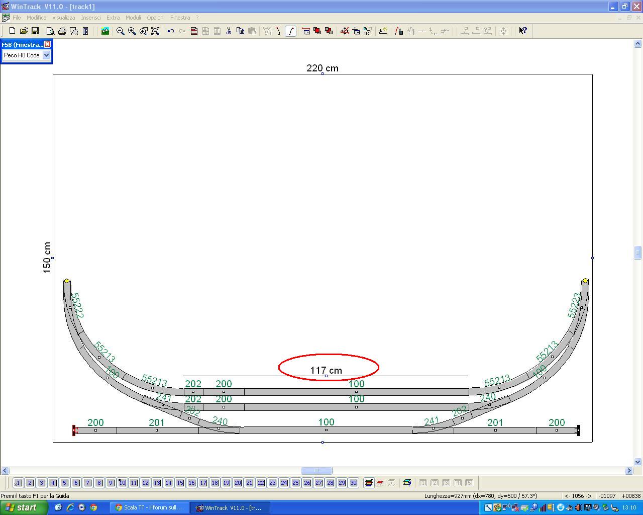

Daniele, come giustamente osserva Gianpaolo, forse è il caso che tu faccia qualche passo indietro.
Nello spazio che hai a disposizione, 220x150 cm, ci sta a malapena una piccola stazione di transito per una linea singola con raddoppio di binario per eventuali incroci o sorpassi.
Scordati la doppia linea, altrimenti fai solo due ovali concentrici e nulla più.
Se vuoi movimentare un pò il traffico puoi pensare ad una stazione a tre binari passanti e, in questo caso, come ti illustro nello schema frettoloso che allego, anche usando i deviatoi in curva Piko misti ai tuoi binari Peco ottieni un secondo binario di appena 117 cm utili.
Come vedi, Catania Centrale è un puro miraggio..... :sad:
