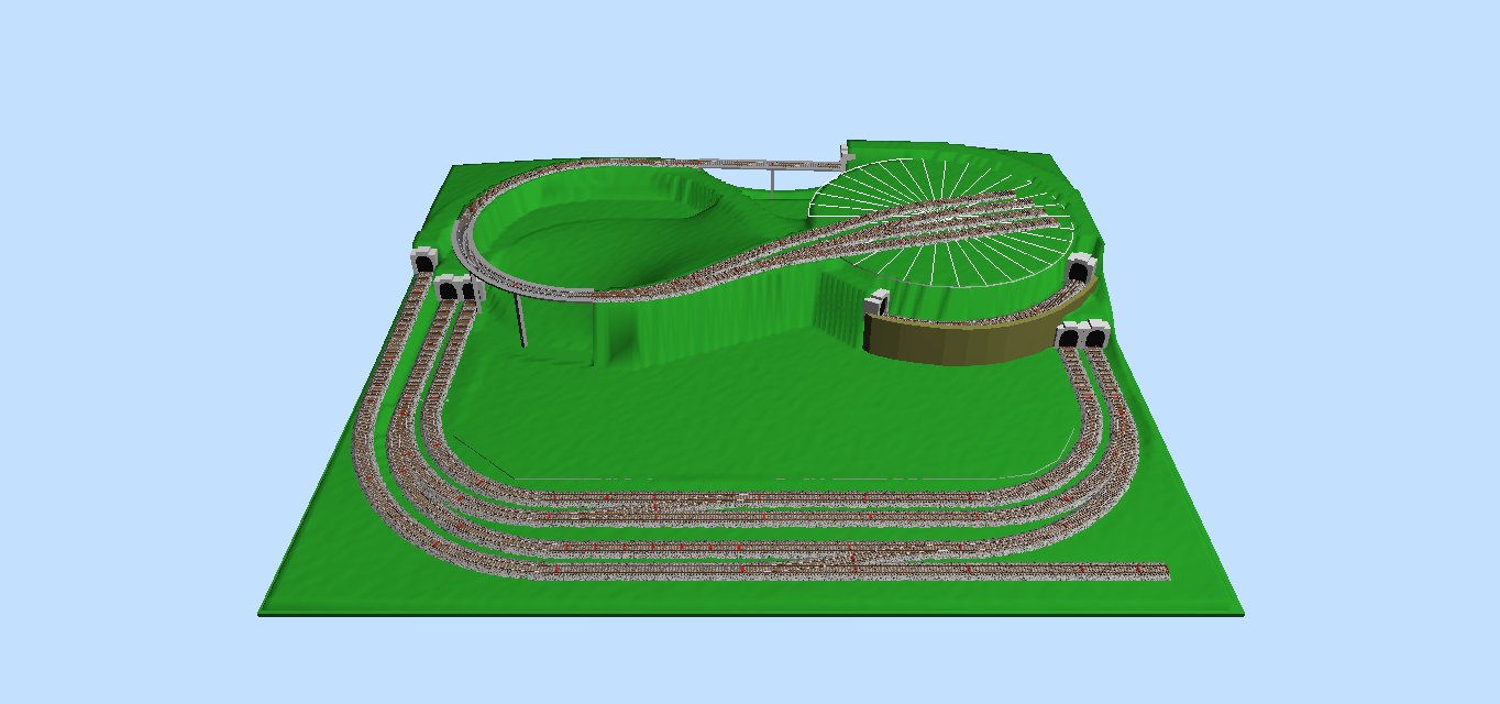

Un saluto a tutto il forum,
ho dato uno sguardo in giro e mi sono fatto un po di idee molto confuse.
Lo spazio a mia disposizione è di 2 x 1,80/1,90,
il tutto dovrà essere in analogico, almeno per ora,
armamento piko (alcuni pezzi già in mio possesso),
circolazione loco diesel.
Prendendo spunto dai tracciati nel sito ho tirato fuori una copia riadattata al mio spazio del tracciato "idea nr. 9"
http://www.scalatt.it/bottega%20plastic ... cciati.htm
avrei bisogno di consigli e di eventuali miodifiche.
100,59 KB
allego anche il file scarm
prima-prova.zip (4,56 KB)
un grazie a tutti per l'attenzione
Max

Considera innanzitutto la possibilità di poter lavorare sul plastico da ogni lato; difficilmente riesci a lavorare con precisione ad 1 metro dal bordo.
Se il plastico è quindi addossato ad una o due pareti devi intenderlo come spostabile per lavori e manutenzione.
Altra cosa importante è la scelta dell'epoca di ambientazione; se, come sembra, usi curve strette e salite ripide non potrai certo far girare carrozze da oltre 30 cm tipiche delle ultime epoche. Dovrai invece ripiegare su convogli e locomotive corte tipiche di epoche II e III.
Meglio ancora sarebbe pensare ad un'ambientazione in cui prevalgano i convogli merci con qualche raccordo industriale e una stazioncina di transito per giustificare il passaggio di qualche convoglio passeggeri.
Da tutta una serie di considerazioni di questo tipo (e molte altre ancora) nascono i presupposti per pensare al tracciato.
Così come lo presenti tu, senza tutti questi presupposti, risulta molto difficile commentarlo.... :wink:

grazie dell'attenzione prestatami,
la mia idea è quella di una linea montana tipica delle nostre zone, dove circolano attualmente aln 668.
Due stazioni una di pianura ed una di montagna.
Per l'epoca pensavo alla IV verso la fine 1980/1985, sono andato a vedere il raggio minimo di curvatura della aln 668 rivarossi ed è di 420 quindi sul binario più interno non gira.
Il tracciato che ho preso per spunto è quello che ha attirato di più la mia attenzione, però non è detto che debba essere quello, diciamo che sono praticamente all'inizio dell'avventura, e sono ancora in cerca di un qualcosa che mi colpisca.
Lo spazio purtroppo pregiudica molto le scelte, per quanto rigurda il posizionamento non sarà fisso ma mobile su ruote.
Max
