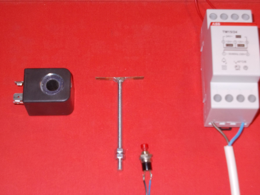

I puristi del tutto in scala perfetta forse salteranno sulla sedia ma vi assicuro che questo sistema semplice per sganciare i vagoni funziona perfettamente.

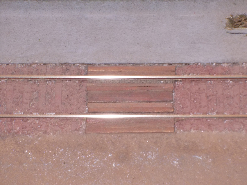

Dalla foto si vedono i materiali occorrenti : una elettrocalamita a 24 v ,( io li ho trovati a CC )una piastrina metallica, per simulare l'attraversamento dei binari che sarà completata con piccoli listelli, saldata ad una vite filettata con bullone e ranella, ganci RR con coppiglia e un trasformatore a 24 v.
Si pratica un foro del diametro della vite filettata nel centro del binario e si inserisce.
Sotto il piano del plastico si blocca l'elettrocalamita con ranella e bullone. Si procede al collegamento elettrico,molto semplice, e per mezzo di un pulsante si comanda il tutto.
Nei mercatini i ganci RR si trovano ancora, ne ho visti parecchio in uno stand a Novegro.
Sui carri non bisogna modificare niente,l'unico intervento e limare un po il gancio per farlo entrare nella bussola.

Questo sistema di sganciamento lo uso sul plastico da 30 anni e vi assicuro che funziona benissimo. E vero i ganci sono un po generosi, ma a volte bisogna guardare prima la funzionalità e poi l'estetica. Come diceva qualcuno "non si può avere tutto dalla vita".

Carlo, riesci a darci una denominazione commerciale di quegli elettromagneti? Conoscevo già questo metodo e me li ero autoprodotti, ma con risultati scarsi nel funzionamento.
Sarebbe utile avere un riferimento a produttore e codice articolo.
Grazie se riesci.

Il principio e quello utilizzato da Marcello Mari che utilizza calamite per frigoriferi ma sempre attive. Usando invece l'elettrocalamita si può sganciare solo premendo il pulsante. Sul mio plastico funzionano perfettamente da 30 anni e credetemi eseguo spettacolari manovre.
L'elettromagnete l'ho trovato in un negozio di elettronica.
UNIVER - Art. 9060-DC 0302

se gentilmente potresti dare più indicazioni sull'elettrocalamita non riesco a trovarla
grazie
