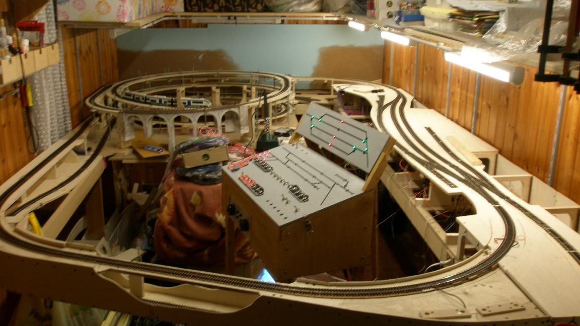

Buonasera a tutti, volevo discutere con voi per capire tutte le possibili soluzioni per creare un ponte levatoio o una struttura facilmente removibile che mi consenta di entrare e uscire dalla stanza del plastico. Vorrei approfondire la tecnica costruttiva per realizzare quel piccolo modulo in curva in modo che sia facilmente spostabile, ed eventualmente il paesaggio di quella porzione di modulo. A me piacerebbe ci sia la prosecuzione del tratto in galleria, è fattibile o è meglio ricorrere a un ponte?!

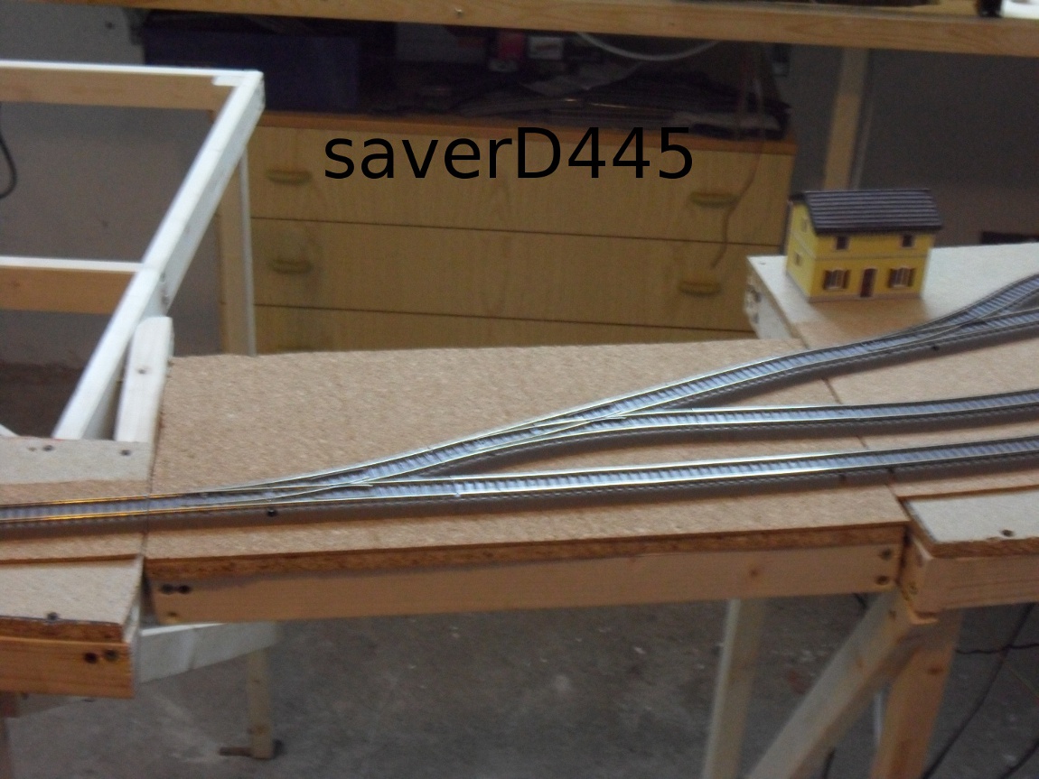

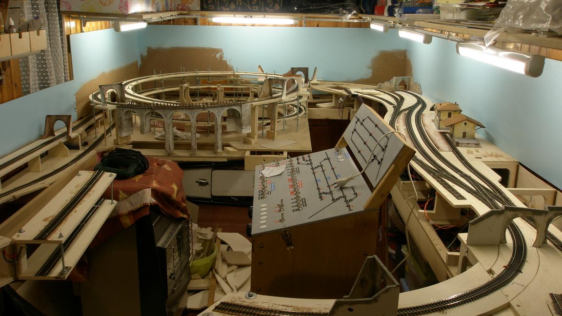

Avevo messo da parte due soluzioni di cui ti propongo qualche foto.
Una è quella di Luciano Lepri con ponte incernierato sul lato e apribile orizzontalmente come un'anta.

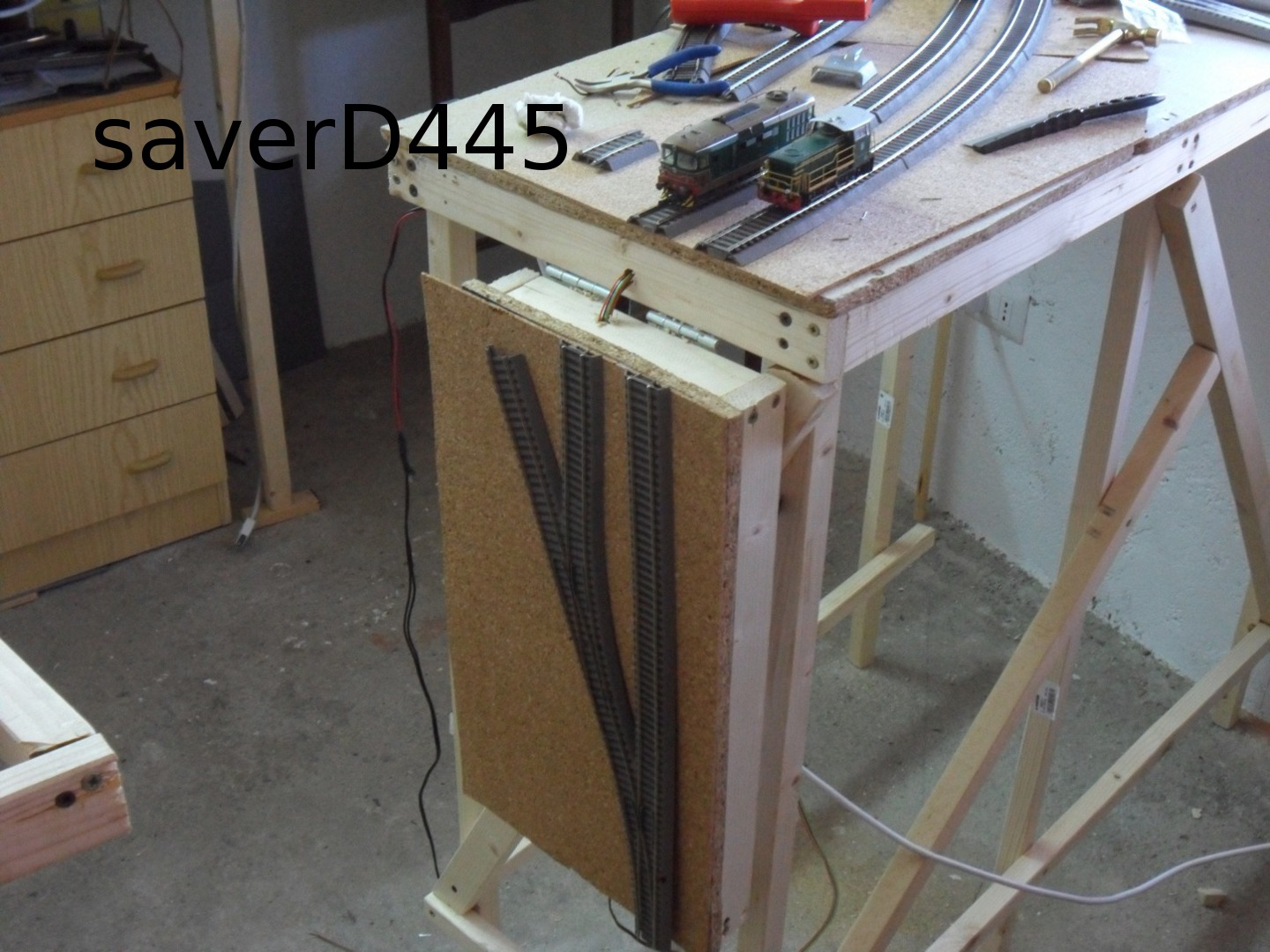

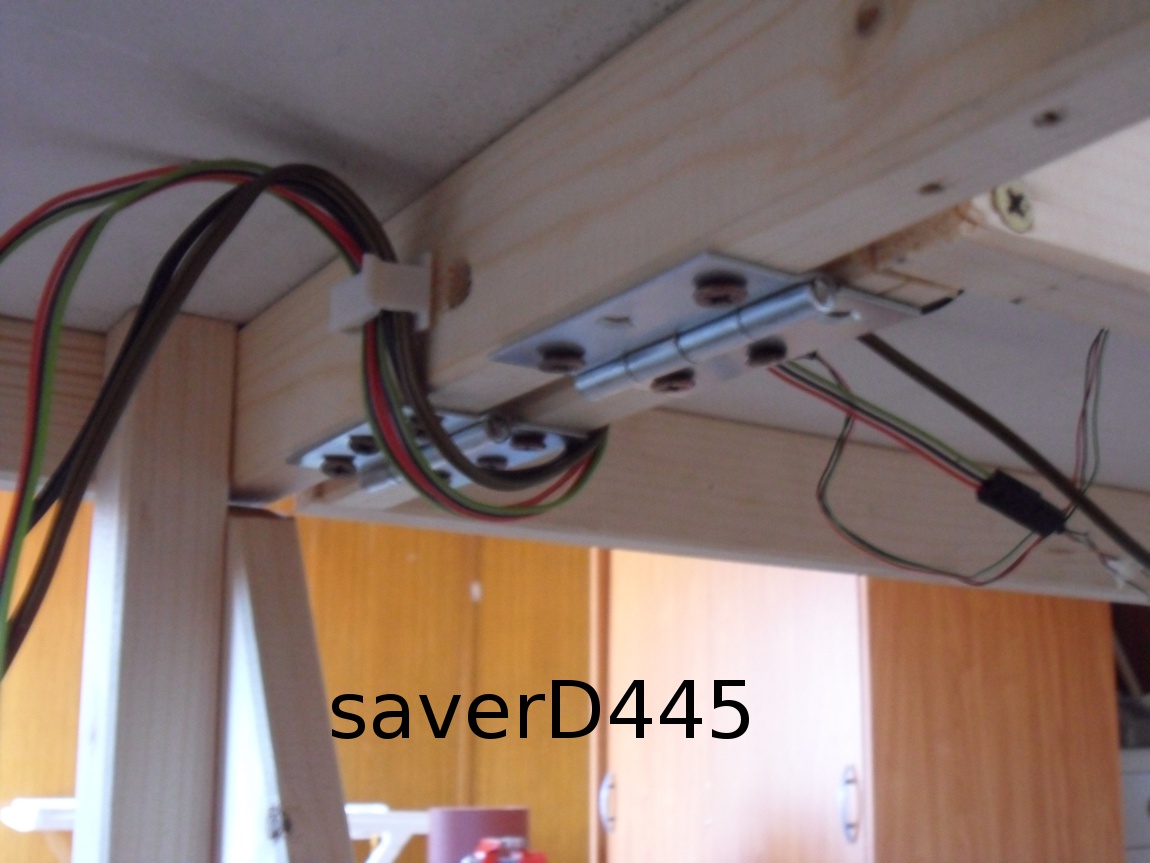

L'altra soluzione è quella adottata da Valerio con ponte che ruota su un asse orizzontale fino a mettersi in posizione verticale

Grazie mille Mauro, devo dire che sono entrambe delle validissime soluzioni, riguardo al paesaggio secondo te è impossibile proseguire col tratto in galleria?

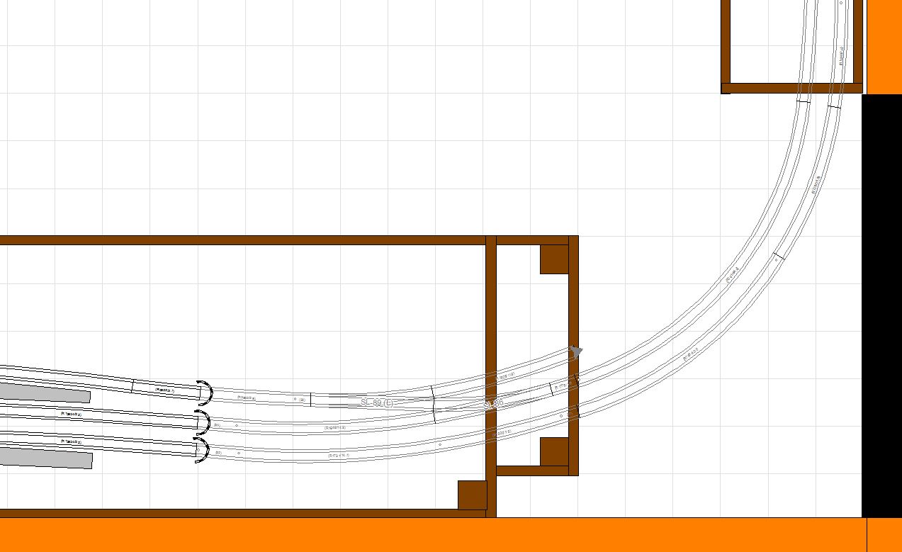

Lo sbalzo termico non è elevato, va dai 24 estivi a ora sui 15 gradi se fuori siamo sottozero. Il problema della galleria era dato che inizia sui moduli fissi e prosegue su quello mobile come da foto. Quindi dovrei fare un taglio chirurgico in prossimità delle giunzioni, che quando è montato non si vede, che non perda il senso di continuità del paesaggio. Vorrei nascondere le curve modellistiche, anche mettere un ponte mi sa di forzato, nonostante i raggi 7 e 8 delle curve.
