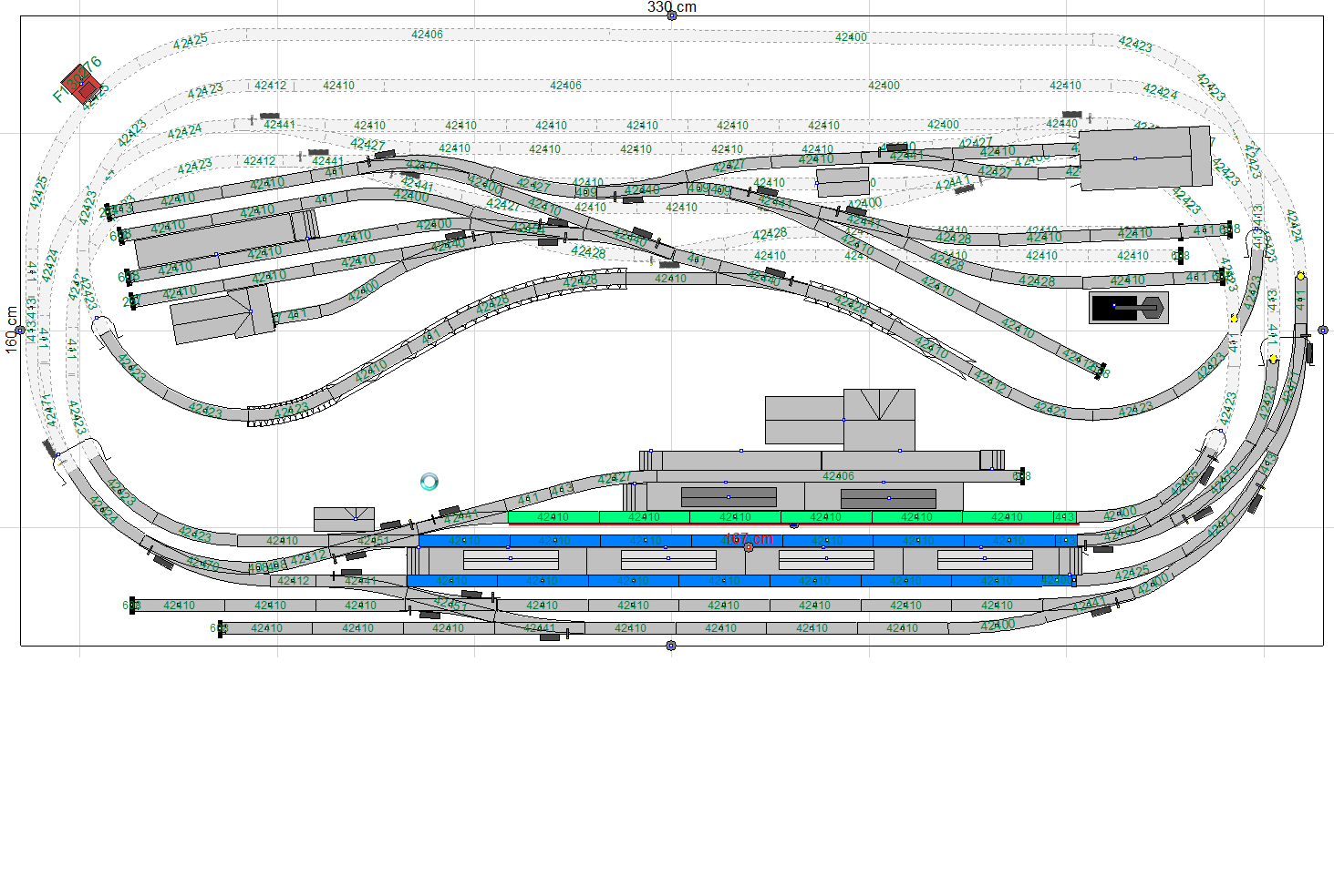

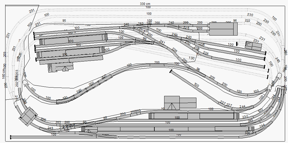

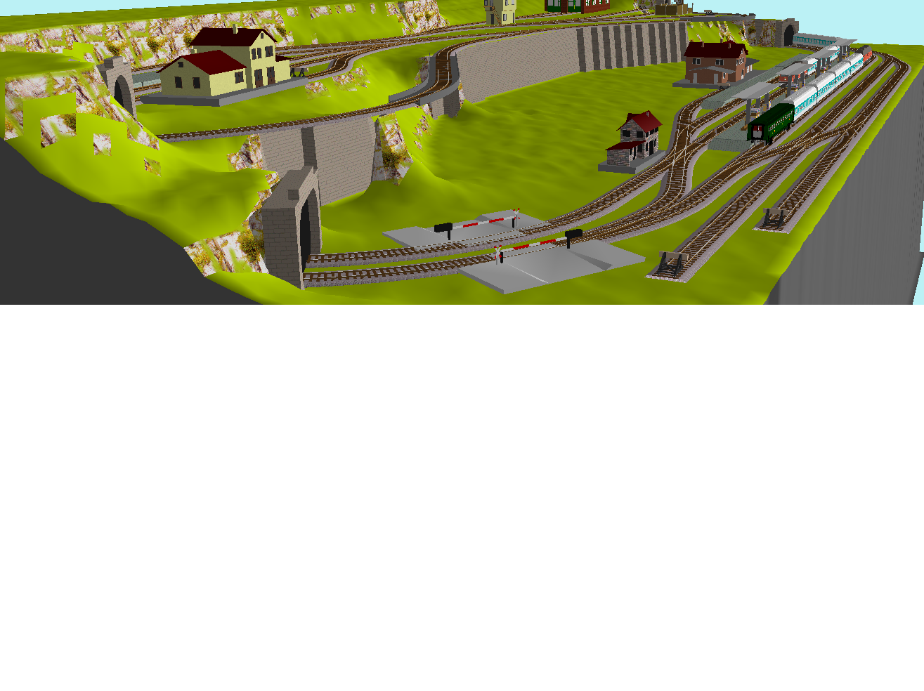

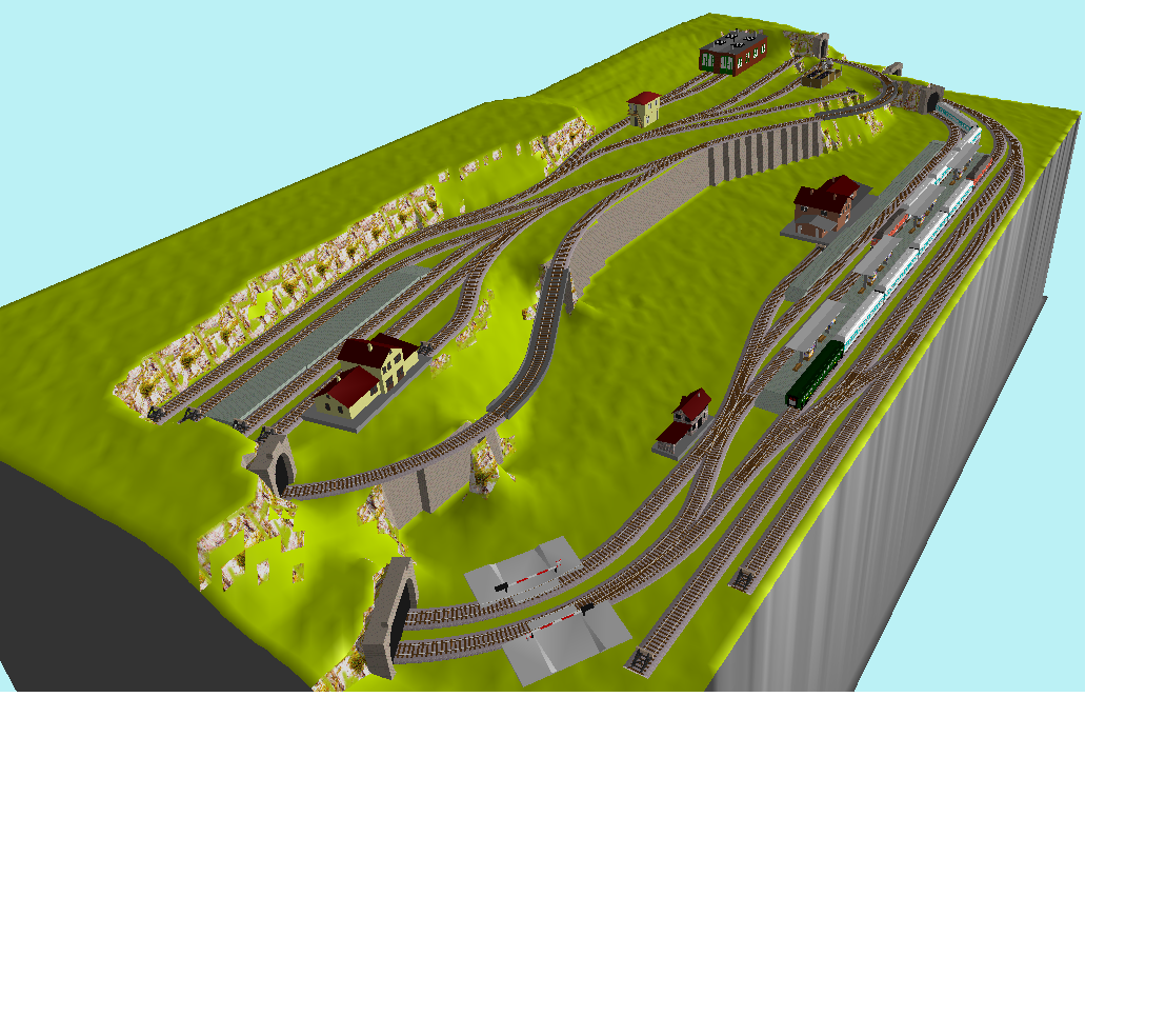

Ciao,
ho progettato questo tracciato, ispirandomi (COPIANDO) adattandolo alle mie dimensione il "Plastico di Gianluca" che ho trovato in giro nella rete.
Ripilogo brevemente le mie idee.
1)Armamento Roco senza massicciata scala HO
2)Sistema DCC (Ci provo )
3) Ambientazione del Plastico Italia Epoca IV - V
4) Spazio a disposizione 330 cm x 160 cm
La mia idea è quella di riuscire a divertirmi con qualche manovra (lo spero)

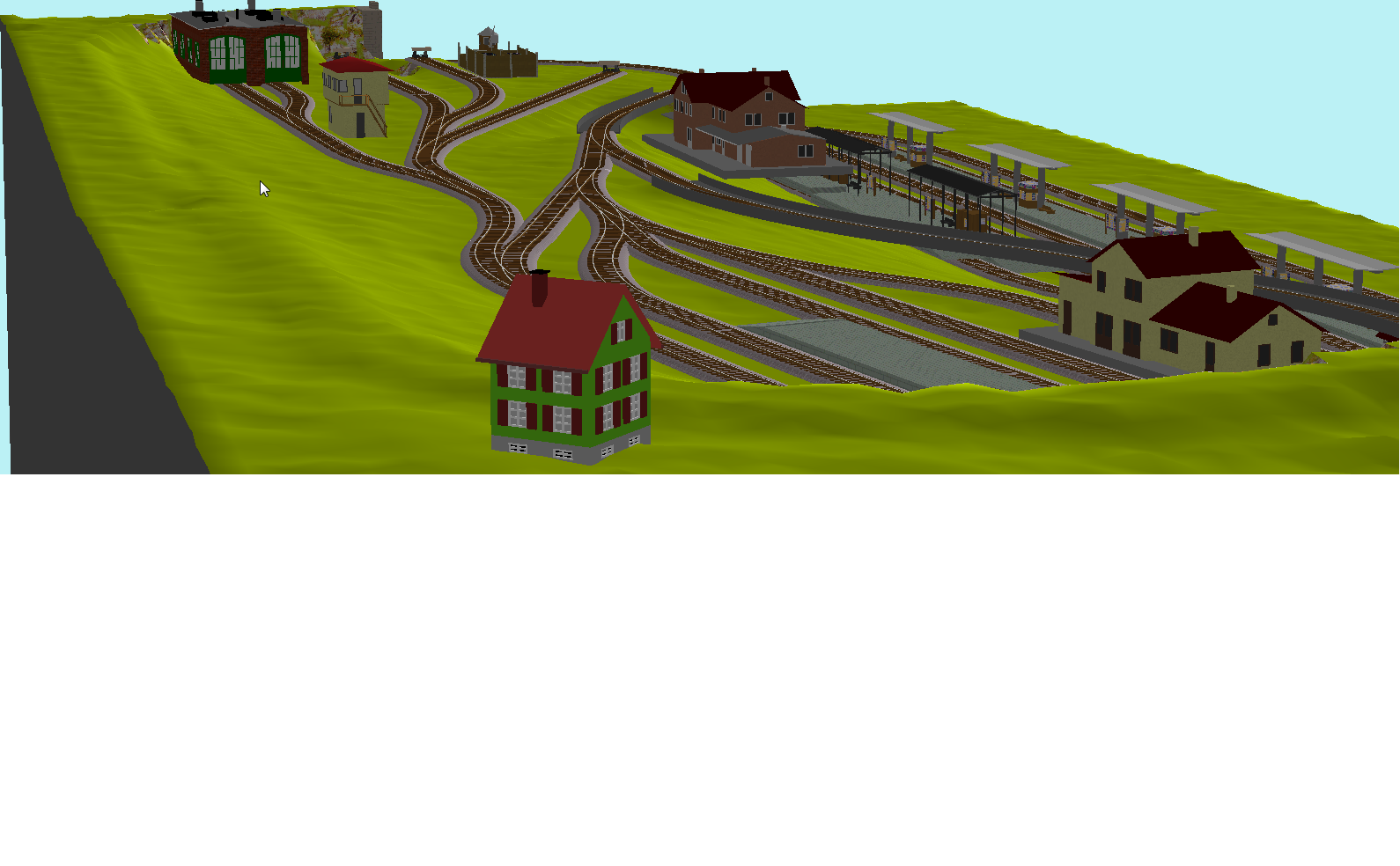

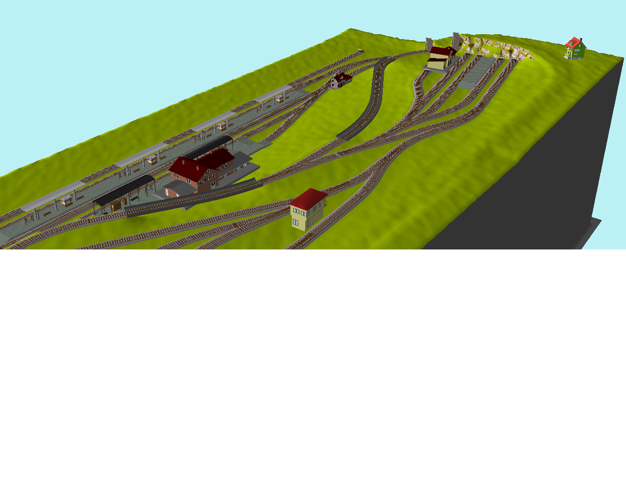

Vi riporto lo schema con alcune immagini in 3D, con il file wintrack.
in stazione i binari in celeste arrivano a 167 cm e quello in verde a 144
credo che possa bastare per una stazione principale.
Mi date qualche consiglio prima di inoltrarmi nelle spese :)

#2 Messaggio da MrMassy86 »
Progetto di tutto rispetto, mi piace :wink:
Hai la possibilità di veder girare i treni e fare manovre e grazie alla stazione nascosta dai varietà hai transiti, molto bello :cool:
In bocca aul lupo per la futura realizzazione :grin: Massimiliano :cool:

#3 Messaggio da davide.gio79 »
Massimiliano secondo te non dovrei apportare nessuna modifica?
Mi piacerebbe inserire un passaggio a livello ma non so dove :(

Messaggi: 11290
Re: Plastico di Davide
#4 Messaggio da adobel55 »
Un progetto di sicuro impegno.
Il passaggio a livello potrebbe essere inserito a sinistra quasi vicino alla galleria come strada di accesso alla stazione che non vedo prevista nel progetto.
Forse ridurrei qualche binario nel piano stazione.

#5 Messaggio da Egidio »
Anch' io sono d' accordo.... Saluti. Egidio. :cool:

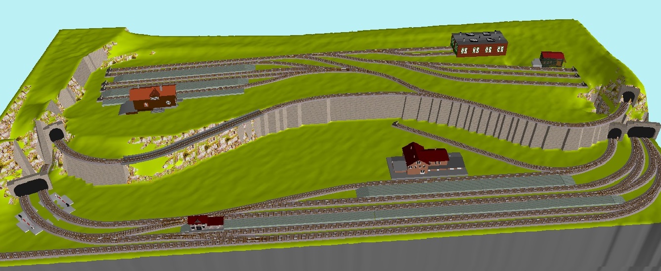

#6 Messaggio da davide.gio79 »
Ho modificato il tronchino davanti alla stazione , aggiunto un PL che WinTrack mi dava come modello e per rendere la visione 3D più veritiera, ho regolato qualche altezza del paesaggio inserendo qualche rotabile
588,71 KB
608,83 KB
Inoltre volevo porvi una domanda ma un convoglio come quello che ho disegnato nel progetto , ovvero locomotore diesel con almeno 5 Carrozze quanto arriva come lunghezza in media?

#7 Messaggio da Egidio »
Le misure ovviamente variano se vuoi realizzare un treno passeggeri o meci. Dal disegno e dalla tua richiesta
non riesco a capisco quale dei due vuoi far circolare sul plastico. Saluti. Egidio. :cool:

#9 Messaggio da adobel55 »
Bene, cosi va meglio.
Un treno pax calcola per eccesso 30 cm a carrozza e altri 25 cm per il locomotore.
Quindi 1,75 m. Per un convoglio del tipo da te desiderato,
Per un merci il loco è sempre 25 cm. Per i carri il discorso varia, a due assi 12 cm. A carrelli quattro assi 24 cm. Quindi valuta te.

Ragazzi rieccomi ho ridisegnato il tutto con binari peco cod 100, per contenere un po' i costi :)
484,87 KB
272,7 KB
inoltre ho modificato un pochino la stazione di montagna con l'ingresso verso la rimessa delle loco, adesso è molto più dolce e lineare e la stazione di montagna può contenere un convoglio fino a 1 metro.
Inoltre ho aggiunto un tronchino dietro la stazione raggiungibile tramite un tronchino in curva in galleria un basso sulla destra.
Inoltre la stazione principale di transito può contenere convogli fino a 170 cm sui binari 3 e 4 e 130/140 cm sugli altri binari.
Vorrei fare il tutto in digitale come dicevo all'inizio, ma vedendo i costi di centralina decoder e booster, rischio il divorzio :).
quindi per poter far girare qualche treno non mi resta che alimentare in analogico inizialmente il tracciato.
Cosa mi serve (come attrezzatura cosa mi consigliate? Fleischam Trafo 6755? ) per poter iniziare in analogico in previsione di passare al digitale per l'anno nuovo?
Inoltre che tipo di collegamenti devo fare per l'analogico?
Sicuramente devo predisporre dei sezionamenti (non so bene ancora dove vanno fatti ) quando poi passerò al digitale devo rimuovere tali sezionamenti?
Grazie mille come sempre
Attendo vostri commenti e suggerimenti preziosi sia sul tracciato sia su come collegare in analogico il tutto.
quello che per voi e scontato e banale per me vale oro :)

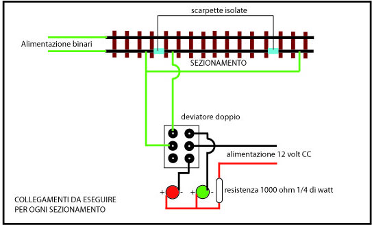

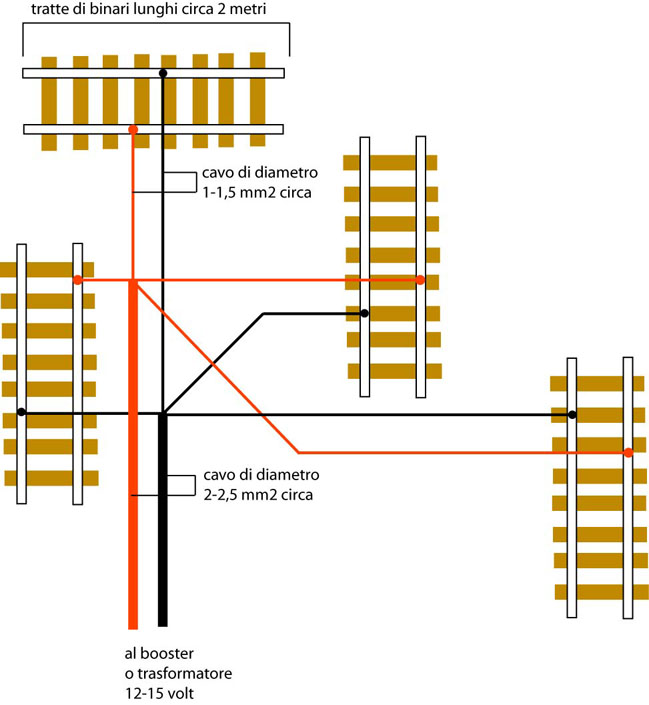

Fare un plastico in analogico per poi farlo diventare digitale è una operazione semplicissima. Basta escludere il trasformatore e collegare la centrale.
Meglio comunque prevedere un buon collegamento ai binari. Mi spiego: porta in più punti del tracciato, ogni 1,5/2 metri i cavi della tensione ai binari in modo da eliminare cattivi collegamenti dovuti alle scarpette e alla lunghezza del tracciato (vedi foto).
Per fare delle tratte interrotte (vedi foto) devi inserire delle scarpette isolate e collegare la tratta ad un interruttore, volendo puoi anche collegare un segnale in modo tale che il treno si ferma al rosso e riparte al verde. Quando poi passerai al digitale basta cortocircuitare gli interruttori.
La lunghezza della tratta deve essere sufficiente a far fermare un locomotore, direi quindi in H0 una lunghezza non inferiore ai 40 cm. Puoi anche isolare un intero binario, soprattutto in stazione, da scambio a scambio.
