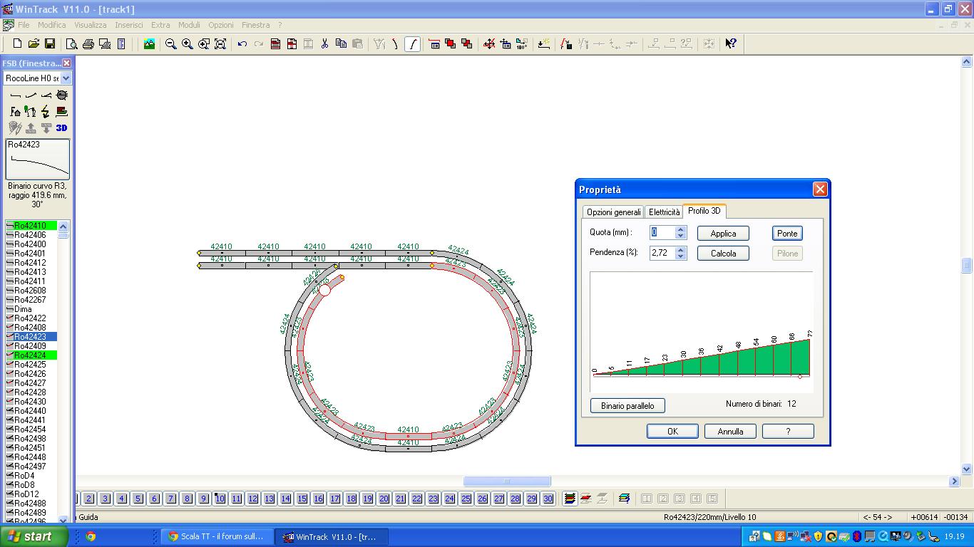

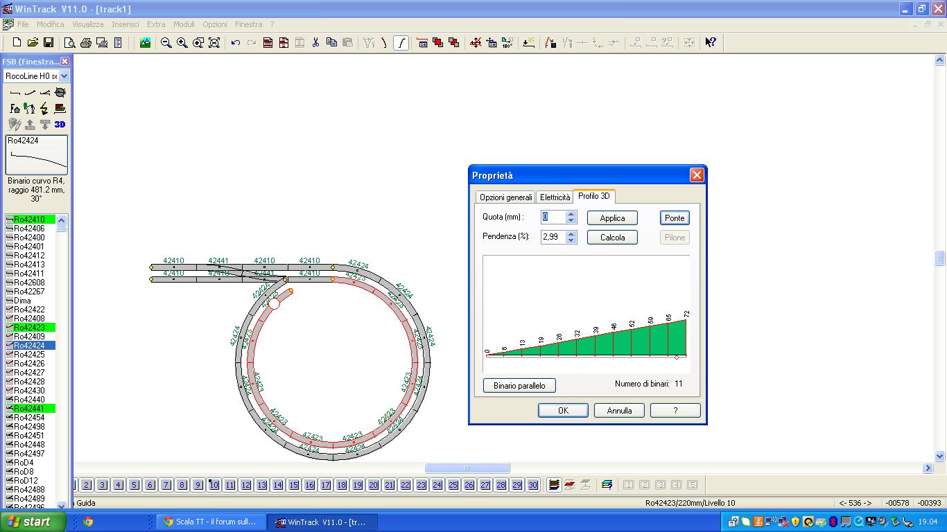

Le pendenze ottimali massime sono del 2% in curva e del 2,5% in rettilineo; quelle cui si può arrivare con qualche sacrificio in termini di lunghezza dei convogli sono del 3% in curva e 3,5% in rettilineo, anche se personalmente non arriverei a tanto.
Ti ho fatto quindi un esempio con binari Roco senza massicciata; la curva interna è R3 (419 mm di raggio) quella esterna R4 (481 mm di raggio).
Come vedi dalla simulazione, la curva interna ha una pendenza del 3% (esattamete 2,99%) e raggiunge 72 mm di altezza rispetto al binario che si appresta a sormontare. Se togli lo spessore del binario e quello della base su cui appoggia arriviamo comodamente a 64-65 mm che è una misura appena appena sufficiente per far passare un convoglio a pantografi rigorosamente abbassati.
Se ricordi, la catenaria di solito sta a 69 mm dal piano del ferro.
Fai quindi i tuoi conti, sapendo che questa pendenza del 2,99% ti affaticherà un poco le locomotive e ti costringerà ad avere convogli corti per non esagerare col peso da trainare in salita.
134,03 KB
Un modo per migliorare la pendenza può essere, ad esempio, fare un elicoidale che a 180° presenta un breve tratto rettilineo di una ventina di centimetri; questa soluzione ti permette di allungare un pò la salita ma di renderla meno ripida, riducendo di molto gli attriti che incontra la loco trainante tra un curvone da 180° e l'altro.
A parità di altezza (72 mm) si passa da una pendenza di 2,99% ad una di 2,72%

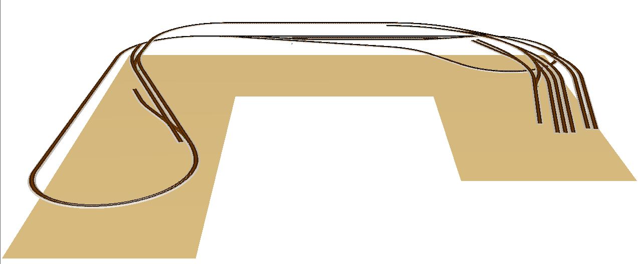

Scarica allegato:
[img]immagini/fileicons/bmp.gif[/img] 2014524184011_plastico cantina 5 peco-00-100A.bmp
Ecco lo schema del tracciato

Dallo schema mi sembra di capire che la stazione nascosta sia formata da tronchini; se fosse così ti consiglierei "caldamente" di rivederla in modo da realizzare binari passanti. Piuttosto fai un cappio ma evitati manovre là sotto alla cieca! Dovresti pensare ad una stazione nascosta dove il movimento dei convogli sia il più fluido e lineare possibile, evitando curve e controcurve, in modo da avere la più bassa possibilità di deragliamenti.

Marco lo so che messa cosi #279; un sacrilegio, ma #279; l unico modo per poterla apprezzare fronte e retro, la sto curando in tutti i dettagli, mi spiego? Tu cosa faresti

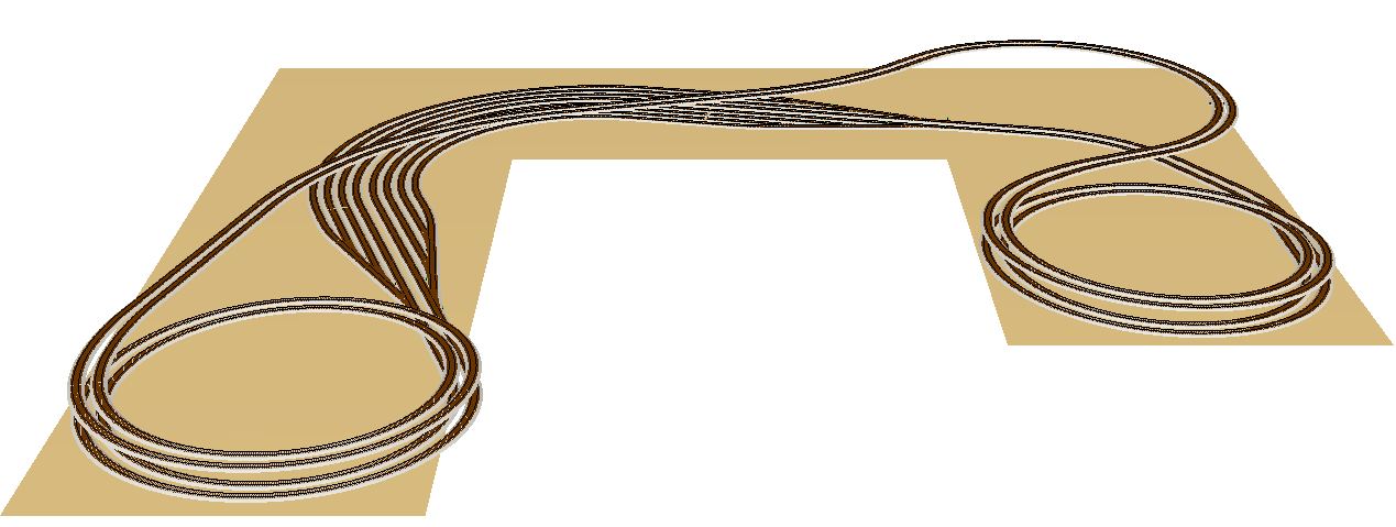

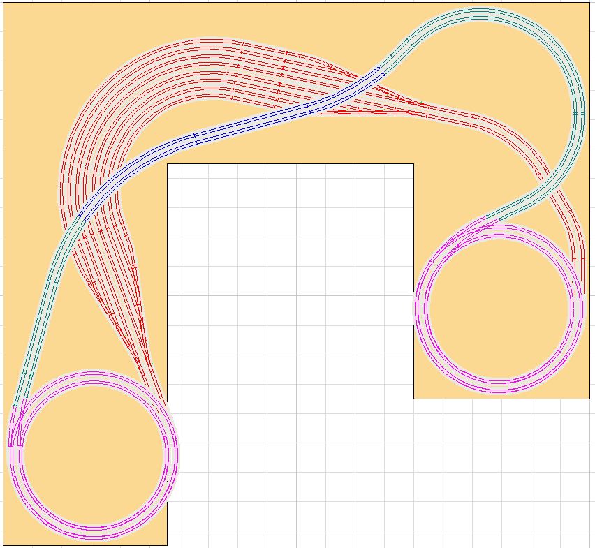

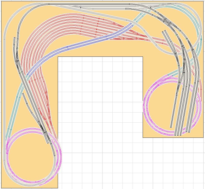

Eccomi qua: l'idea è di massima, potendoci essere molte variazioni per la stazione nascosta e la disposizione della linea di parata (sto studiando il modo di allungarla ulteriormente, anche se già adesso la parte visibile è lunga 2,70m circa.
153,94 KB
123,73 KB
90,86 KB
83,67 KB
59,66 KB
Lo spazio tra i vari livelli è di 15 cm circa (stazione nascosta ad 80 cm, stazione di testa a 123cm), facilmente aumentabile inserendo un'altro giro nelle spirali per la linea di parata ovvero rialzando tutta la linea secondaria.
Non avrò molto tempo a disposizione per le prossime due settimane, ma qualche cosa potrò comunque modificare.
