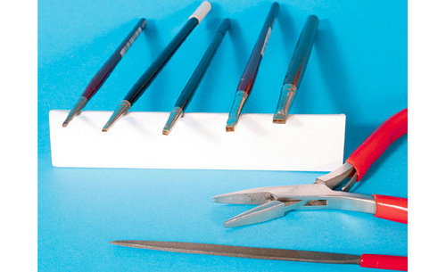

ho la necessità di realizzare un muro di contenimeto di 12cmx50 utilizzando forex da incidere; da una ricerca in internet i blocchi utilizzati misurano 21x8 cm, dimensioni no riproducibili in scala H0; secondo voi quali sono le dimensioni piu adeguate dei mattoni da incidere nel forex?
Messaggi: 6993
Re: muro contenimento
#2 Messaggio da Docdelburg »
Potresti fare dei blocchi all'incirca di 6x2 mm e per farli potresti usare un pennello vecchio cui avrai tolto le setole. In questo modo rimarrebbe il manico con la parte metallica della punta vuota e cava; sagomandola con una pinza e portandola da rotonda a rettangolare avresti una sorta di punzone con cui segnare il forex riproducendo rapidamente i blocchi tutti di dimensione corretta.
Ecco cosa intendo

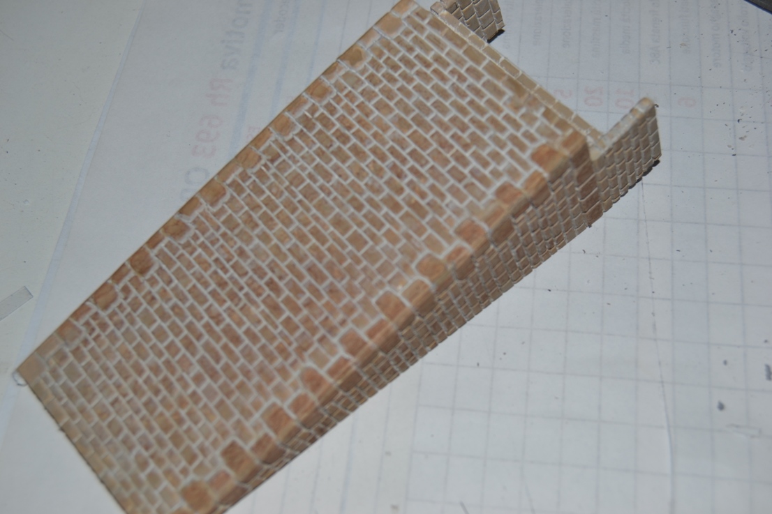

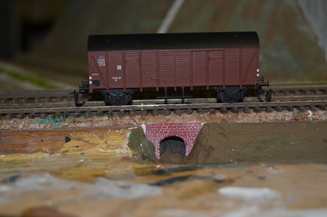

#3 Messaggio da roy67 »
Anch'io mi sono costruito una serie di punzoni, utilizzando però chiodi di diametro 2 mm, avendogli tagliato la testa, da inserire nel gira punte.
Le misure dei blocchi consigliate da Mauro sono corrette. Ricorda che nessuno verrà a misurare i blocchi con il calibro. Quindi, se sono un paio di decimi abbondanti... Vanno bene comunque.
Questo è il ponte i mattoni, in scala TT. I mattoni sono 1x2 mm
