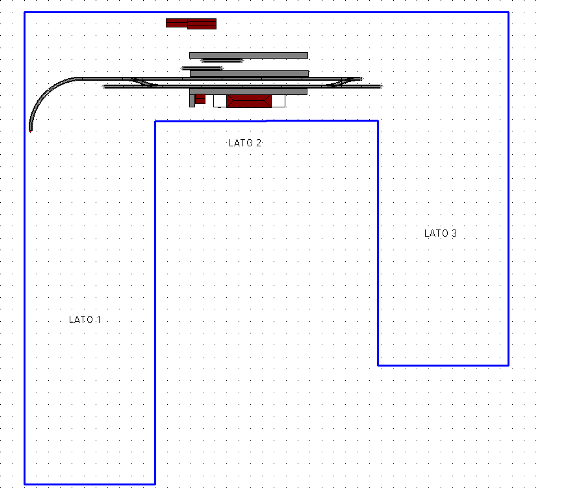

Ciao a tutti
sto disegnando un nuovo plastisco. (ormai da 1 anno e non mi so decidere tra poco butto tutto dalla finestra)
Spazio disponibile 4x4
vorrei farlo ad L
Ho 2 domande per voi esperti.
1) e' corretto partire con il disegno della stazione?
2) in particolare, voi la mettereste nel lato1 ?? ho paura che metterla al centro vedo i treni arrivare....fermarsi e partire in poco spazio....
grazie :? :?

La tua considerazione può essere corretta. Comunque 4 metri sono sufficienti, dipende cosa vuoi realizzare, se una stazione di transito direi che va bene così.
Alternativa puoi fare la stazione nel lato lungo, ma una stazione di testa.
Poi vuoi fare più piani? Così potresti fare un elicoidale nella parte opposta per scendere o salire verso un'altra stazione di testa o una stazione nascosta.
Come si dice a Roma, intigna che ce riesci.

E' vero, 4x4 mt non son pochi e si possono fare tante cose, dipende soprattutto da cosa piace a te, come ad esempio l'ambientazione, tipo di linea e traffico, manovre da fare o convogli da guardar correre da soli, realismo o fantasia...
Stai costruendo una bella stazione di Bassano del Grappa, "diamogli" una degna collocazione :wink: ....
Aggiungo un'opinione: visto che hai spazio, prova a collocare stazioni e linee non parallele ai lati del plastico, l'effetto è migliore se studiato bene e magari trovi soluzioni diverse e interessanti.

La cosa migliore sarebbe iniziare dallo sviluppo della linea e dopo, stabilito il posto migliore per curve (che è MOLTO FACILE far uscire troppo strette...), rettilinei e zone di stazionamento convogli, decidere dove piazzare la/le stazioni in vista.
Re: Consiglio per nuovo plastico
#6 Messaggio da cararci »
Domanda: quanto sono larghi i due lati? A occhio, viste le misure 4x4, si direbbe un metro. Se è così, considera che arrivare alla parete (sto dando per scontato che sui tre lati ci siano le pareti) per lavorare, far manutenzione, recuperare convogli risulterà assai seccante. Inoltre le curve sarebbero al massimo di 450 mm. di raggio, non belle da vedere, dovrai nasconderle del tutto o in buona parte.
Forse la soluzione migliore e più divertente sarebbe fare due stazioni di testa, di cui una potrebbe essere come già suggerito su un livello superiore.
Sul lato corto potresti fare la stazione nascosta, a ridosso della parete (se c'é), che avrebbe uno sviluppo di circa 2 m., mi pare.
