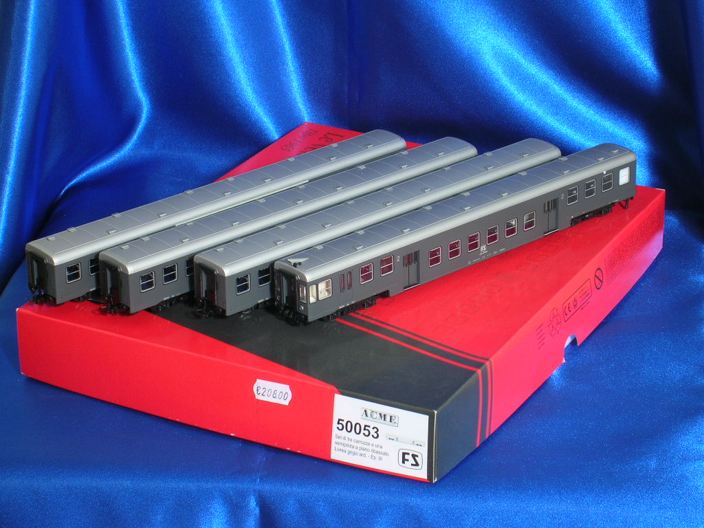

Sono a chiedere se qualcuno ha già fatto girare le nuove carrozze a piano ribassato di Acme prodotte nel 2013.
Ho posseduto ma venduto il set 50053 perchè circolava proprio maluccio su curve a raggio 434 mm di Roco.
Questo è il set 50053 prodotto nel 2004/2005.
188,2 KB
Nel 2013 Acme ha prodotto quattro carrozze a piano ribassato con porte in alluminio a filo con codici 50066/50067/50068 e pilota 50069 di cui posto il link
http://www.tecnomodel-treni.it/dettagli.php?id=27222
Per caso qualcuno le possiede e le ha fatte girare su curve di raggio di poco superiore ai 400 mm?
