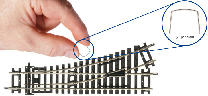

Gianfrà, è fondamentale, hai messo le mollettine metalliche? Sono quelle con codice R8232, cioè queste:
721,85 KB
6,5 KB
Per ogni scambio ne vanno messe due.

#12 Messaggio da saverD445 »
Servono ad avere sempre i due rami alimentati indipendentemente dalla posizione degli aghi, ma anche se non li alimenti, in digitale funziona lo stesso, io li avevo e ne avevo testato il loro funzionamento.
A questo punto prova con un altro deviatoio e se riesci posta uno schema e i punti di alimentazione che stai usando .

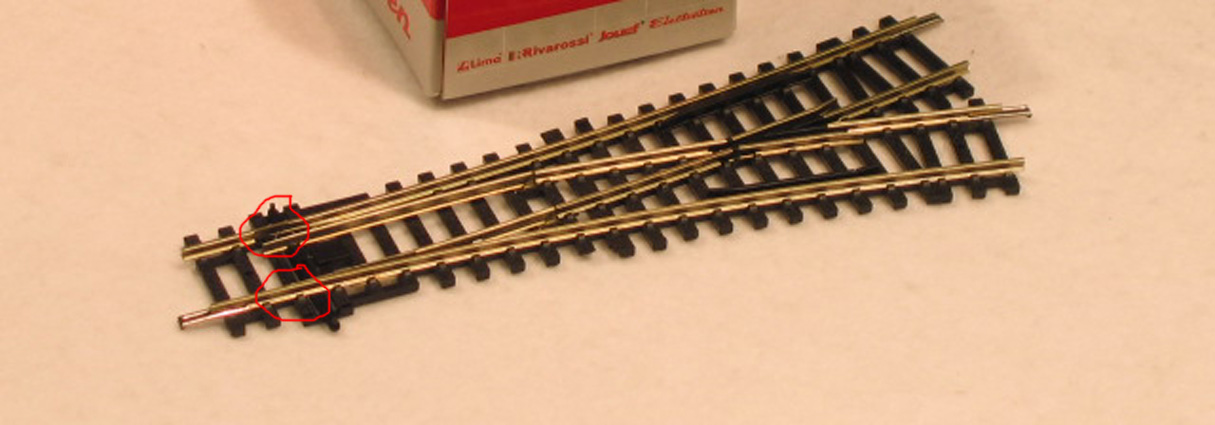

Allora.... ricapitoliamo......
Gli scambi Hornby così come li compriamo sono scambi cosiddetti "pensanti" (SENZA le due mollette), cioè la corrente passa solo dall'ingresso verso il ramo su cui sono posizionati gli aghi (che può essere quello dritto o quello deviato); il complesso degli aghi è isolato, si polarizza all'occorrenza, dando la continuità elettrica SOLO verso il ramo su cui transiterà il treno, isolando di fatto l'altro ramo; le mollette servono a tenere alimentati entrambi i rami di uscita a prescindere da quale ramo impegnerà un treno, quindi, a rigor di logica, anche se le mollette non sono presenti COMUNQUE il ramo impegnato dal treno DEVE essere alimentato. Purtroppo c'è da dire che gli scambi Hornby non sono di qualità eccelsa, e non sono rari i casi di falsi contatti nella zona degli aghi, anche se lo scatto dello scambio è netto (mi è capitato).
Ti consiglio, prima di sostituire lo scambio, di verificare la continuità elettrica nelle due zone che ho segnato in rosso, spesso il problema è lì:
113,65 KB
Spero di aver chiarito un pò meglio.....
Josef
