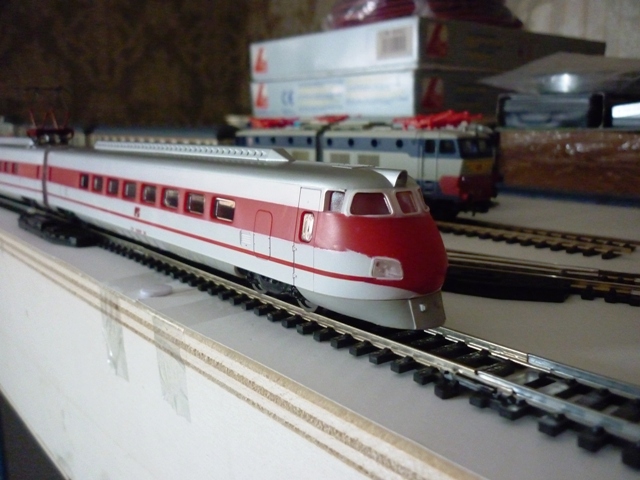

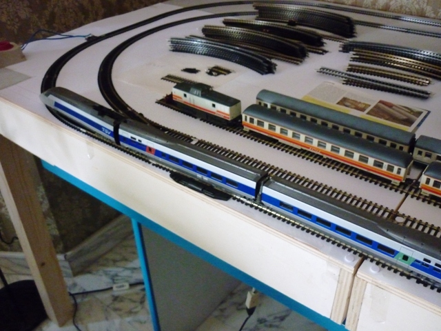

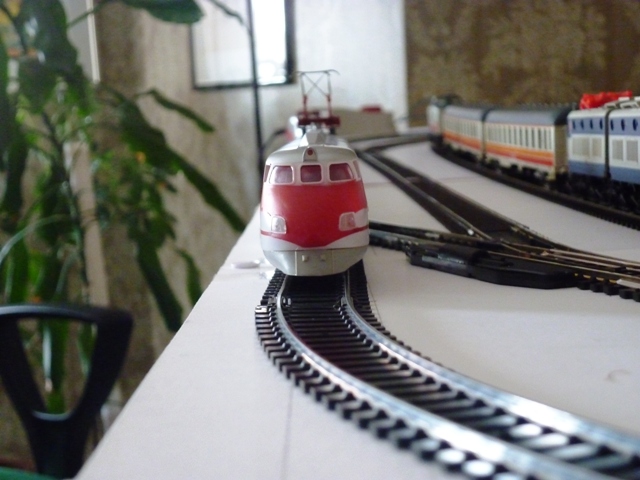

Ciao a tutti!!! In attesa di iniziare la realizzazione del tracciato che vorrei realizzare ho fatto girare sui vecchi binari Lima il materiale rotabile che avevo...

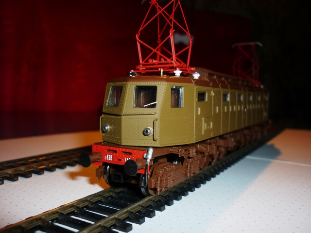

In questi giorni mi sono fatto un regalo per iniziare con rotabili "superiori" per quello che intendo realizzare in futuro .. ho acquistato una loco Rivarossi E428 140 ...
175,59 KB
Vi terrò informati sugli sviluppi futuri.. A presto Giovanni :smile:

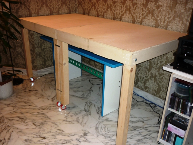

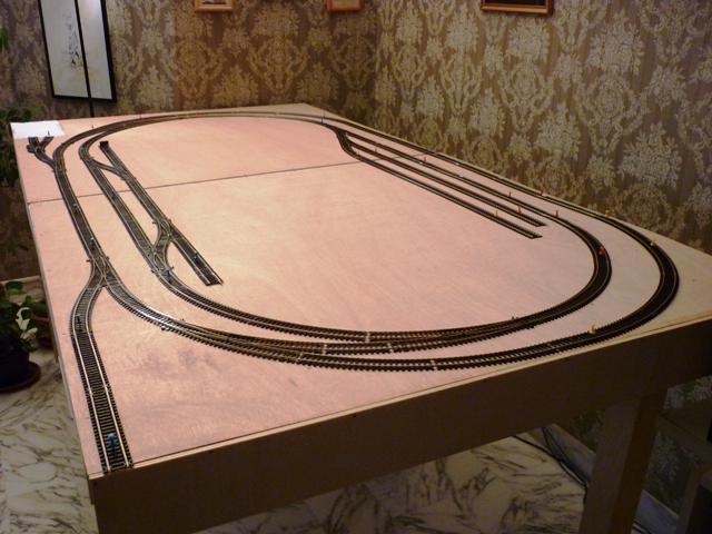

Questo è il telaio che ho realizzato e il circuto provvisorio con i vecchi Lima di cui vi parlavo...

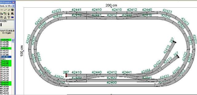

Questo il tracciato che vorrei realizzare

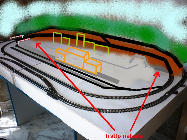

Ciao Giovanni,
volevo suggeriti quanto in foto, fatto proprio velocemente, per non rendere piatta la scenografia.
L'idea è di rialzare la parte posteriore e fare nella vallata in basso, stazione, qualche eidificio, un distributore di benzina, dei parcheggi, del verde ed un passaggio a livello nel lato sinistro a giustificare la strada che poi va ad impattare in galleria
Spero di averti dato una idea da valutare :wink:
113,4 KB
Messaggi: 14194
Re: Il mio plastico
#12 Messaggio da Egidio »
Piace anche a me l'idea che ti ha suggerito Marco. Se non altro in questa maniera
puoi dara piu' "movimento" alla scenografia del plastico e spezzare la monotonia del
semplice ovale. :wink: Saluti. Egidio. :cool:

Ciao, si infatti avevo intenzione di realizzare un qualcosa simile al video che vi mostro
Ho preso spunto da questo plastico che mi piace molto :grin: Cosa ne pensate?

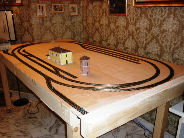

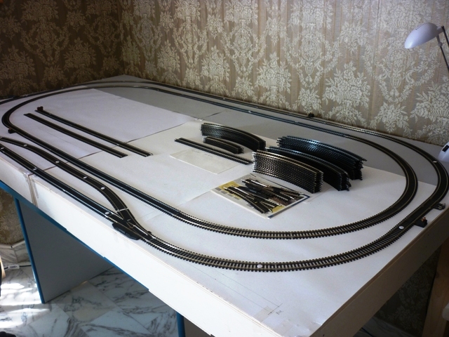

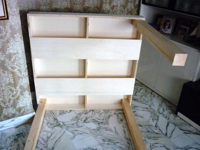

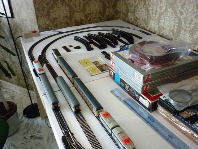

Ciao a Tutti! Dopo diversi mesi di inattività per lavoro ecc.. ho ripreso nella costruzione del mio piccolo plastico (H0) in analogico. Nel frattempo ho acquistato binari ecc del circuito che ho pensato, con l'aiuto di Mauro. Ho apportato alcune varianti. Ho guadagnato un pò di spazio: da 2 m per 1 m , sono passato a 2.15 a 1.10 m . Non è molto, ma almeno ora entrano le curve con raggi decenti. Vi illustro in poche foto gli step del lavoro fatto in un paio di settimane nel risistemare il telaio.
188,86 KB
230,18 KB
194,6 KB
249,82 KB
Ho acquistato, tra l'altro, un buon trafo il Fleischmann 6755.. e mi appresto ad andare avanti... Prima di passare a sezionamenti ecc.. volevo chiedere... Il filo di alimentazione della corrente ai binari che sezione de avere? Se devo far circolare due treni in contemporanea sui due anelli e in direzioni opposte ( con due trafo), se isolo i due circuiti , i due convogli non possono poi scambiarsi l'anello di percorrenza, vero? Se così fosse, gli scambi tra primo e secondo anello non avrebbero senso, o mi sbaglio? Scusate la banalità ma è il mio primo lavoro. Credo che in digitale sarebbe tutt'altra storia.. Grazie dell'attenzione e appuntamento al prossimo step.. in attesa delle vostre importanti delucidazioni per le quali Vi ringrazio in anticipo Ciaooo :smile: GIovanni

Messaggi: 15727
Re: Il mio plastico
#25 Messaggio da MrMassy86 »
Ciao Giovanni, complimenti per l'ottimo lavoro fin qui svolto :wink:
Per rispondere alle tue domande, se applichi i sezionamenti per avere i due anelli indipendenti avrai bisogno di due trasformatori, gli scambi e i binari di collegamento tra i due anelli hanno senso, l'importante è che nel momento che vuoi far passare un treno da un anello all'altro i due trasformatori siano azionati nel solito verso con le solite polarità, il treno nel momento che oltrepassera la zona sezionata troverà la corrente dell'altro trasformatore, come ti ho detto l'importante è che in quel momento il senzo di marcia sia identico, altrimenti il treno va in stallo trovando i due sensi di marcia contrari :wink:
