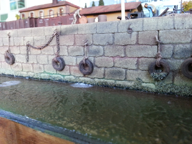

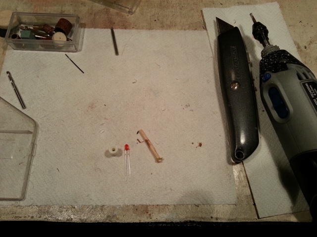

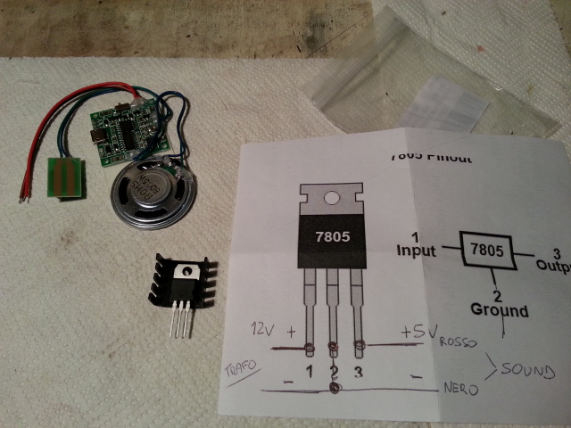

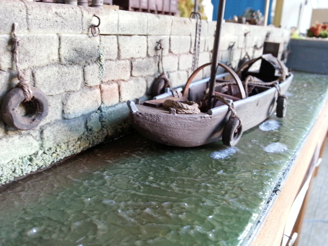

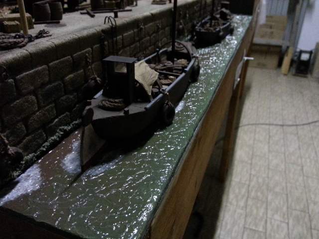

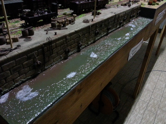

#910 Messaggio da marco cacelli »

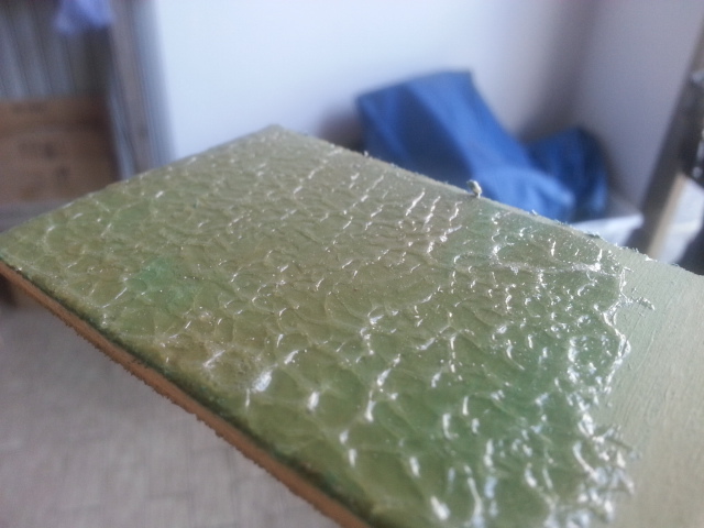

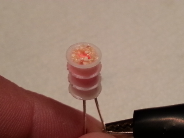

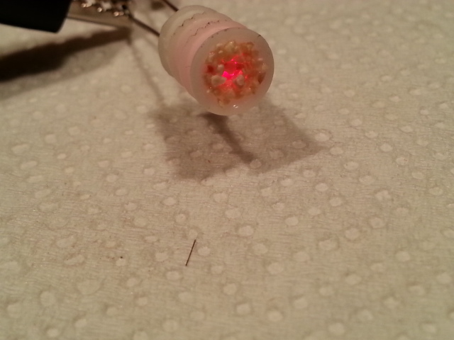

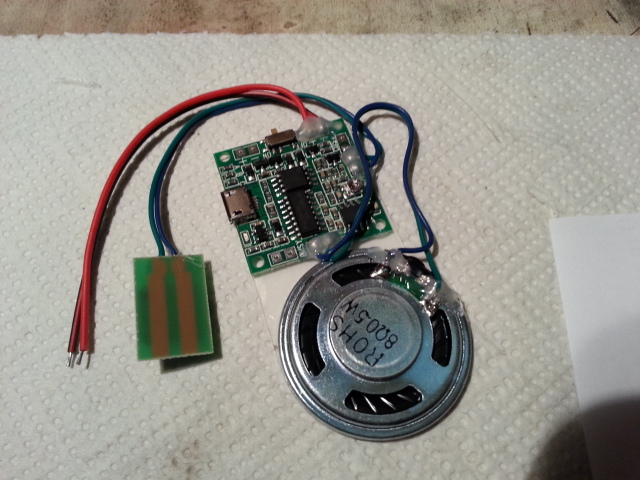

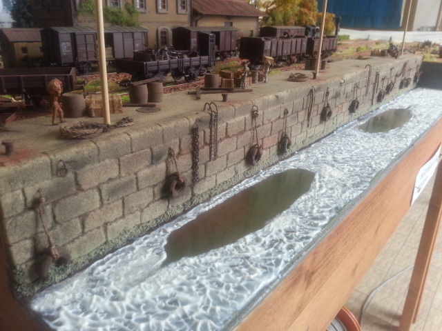

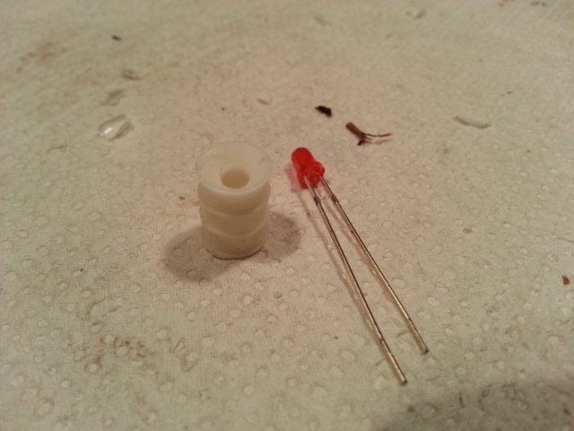

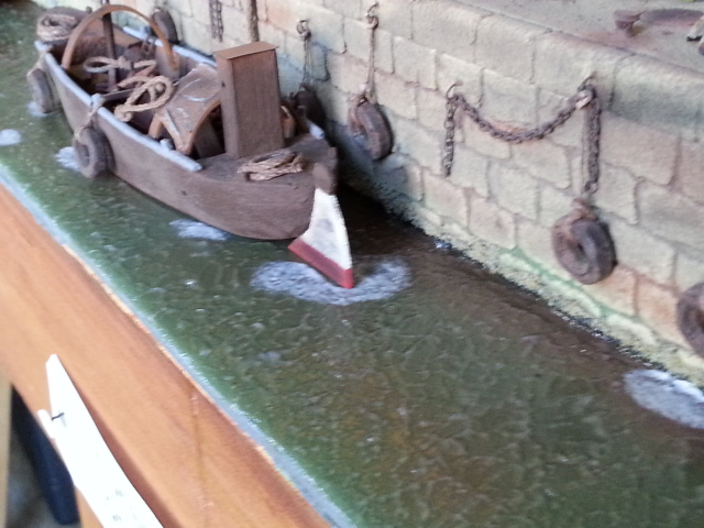

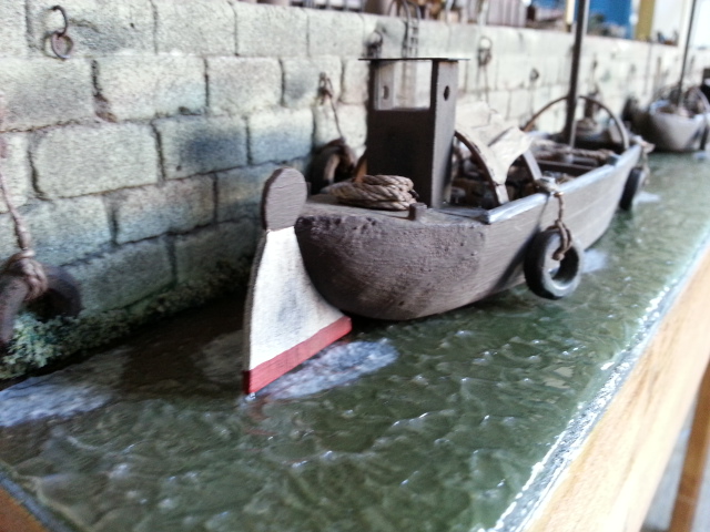

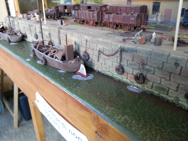

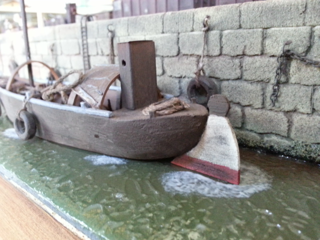

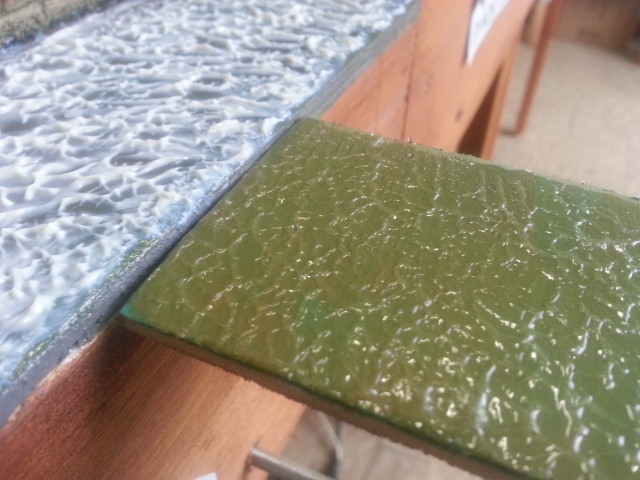

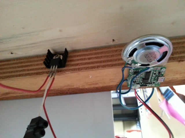

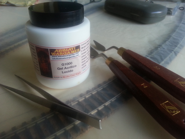

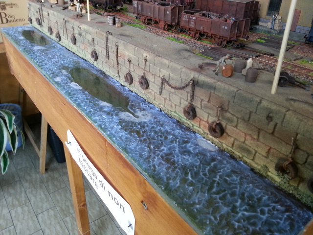

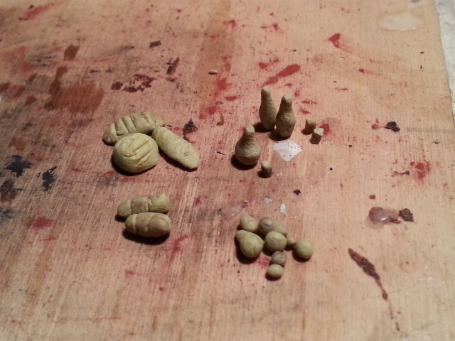

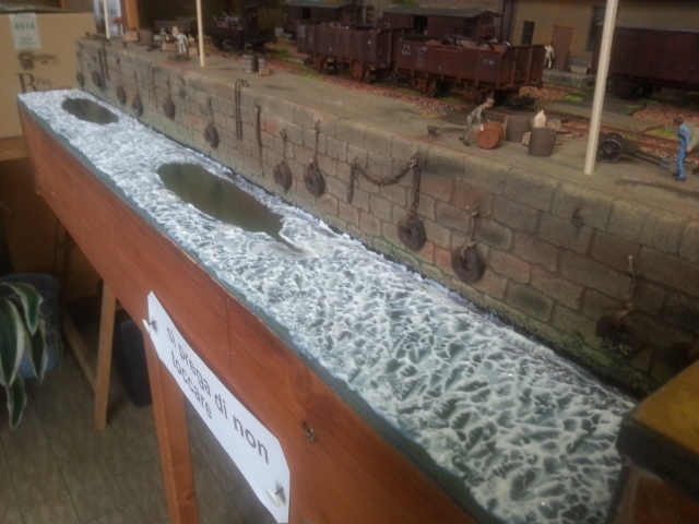

aggiornamento diorama scalo merci fs como lago : ciao ragazzi è proprio vero che un diorama non è mai finito è c'è sempre da imparare, all'ultima mostra che ho partecipato l'amico Abbiati mi ha fatto giustamente notare come l'acqua non può essere ferma e liscia come l'avevo fatta io, una volta rientrato ho subito provveduto a rimediare l'errore usando un gel acrilico lucido per fare le increspature e mettendo un'altro strato di effetto acqua dando così un pò più di realismo al pezzo di lago che ho voluto ricreare, ho poi messo una piccola scheda usb per riprodurre alcuni suoni di sottofondo e metterò anche un fusto con un led rosso dentro per ricreare il classico fusto con dentro legna o brace che a volte si vedono nei cantieri edili e altro, vicino metterò anche un tavolo con sopra alcuni oggetti come un fiasco di vino del pane e altro fatti con il milliput ( è la prima volta che lo uso) il fusto il tavolo e gli oggetti vanno finiti.

Ottimo lavoro Marco, sicuramente l'effetto acqua, comunque già prima ben fatto, ora con il movimento è sicuramente molto più realistico, è proprio vero, i lavori sui diorami o plastici non finiscono mai e si può sempre migliorare :wink: Massimiliano :cool:

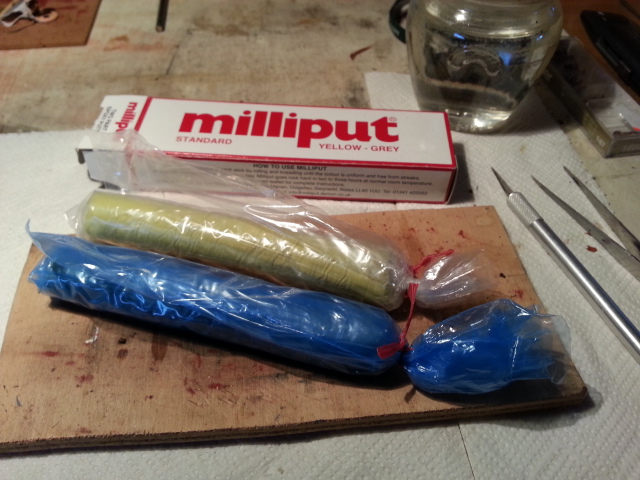

Posso sapere che cos'è e dove si trova il millput[?]

ciao filippo e grazie, il milliput è uno stucco per il modellato (è la prima volta che lo uso) puoi fare qualsiasi cosa , oggetti e anche figurini, io l'ho preso dall'amico Abbiati ma lo trovi anche su ebay esiste di varie finezze a seconda di cosa devi vare

Il Milliput è uno stucco bi componente epossidico per modellazione con catalisi a freddo, va miscelata al 50% con i due elementi ( mai mischiarli e utilizzare per il taglio il medesimo strumento se non perfettamente pulito, altrimenti catalizza indurendosi ).
Va miscelato molto bene finchè non diventa di un colore uniforme, a tale scopo molto utili i guanti monouso in lattice ad uso sanitario( durante la manipolazione per miscelarlo è molto appiciccoso. Ma il calore delle nostre mani e quello del miscelamento ne permette una ottima agregazione )appiccicoso, per la rifinitura dei dettagli conviene umettare gli strumenti in comune vaselina o alcool denaturato .
Una volta catalizzato lo puoi carteggiare e forare con punte.
Trovi tre tipi
Bianco: per dettagli super fini
Grigio / verde: ( quello in oggetto ) valido un po per tutto
Terracotta : solo per terreni
Utilizza pochi grammi per volta, tende ad indurire in un oretta circa a T° ambiente. Una volta miscelato non va messo in contatto con uno dei due componenti.
I due salcicciotti devono essere riposti nei loro rispettivi sacchetti ben chiusi altrimenti se esposti all'aria prima o poi induriscono. Solitamente si forma una crosta ma al interno il componente rimane ancora malleabile. Da evitare di contaminare la pasta molle interna con residui di crosta che ha iniziato la catalisi.
