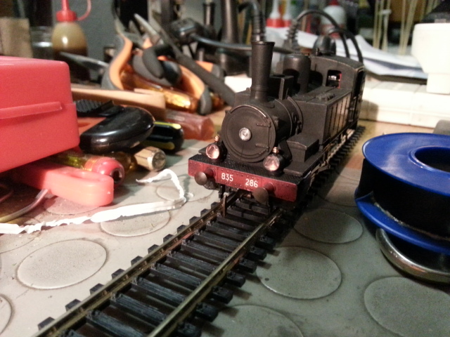

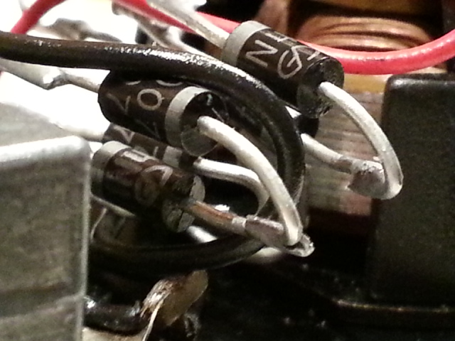

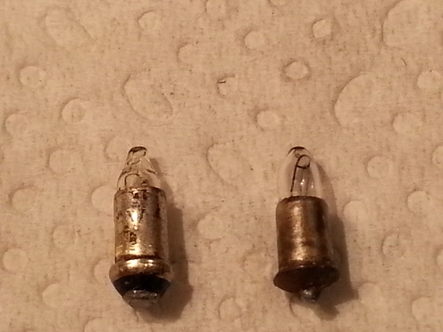

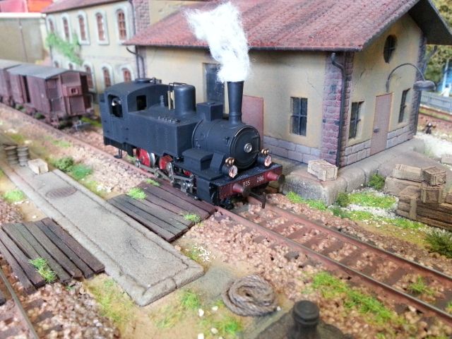

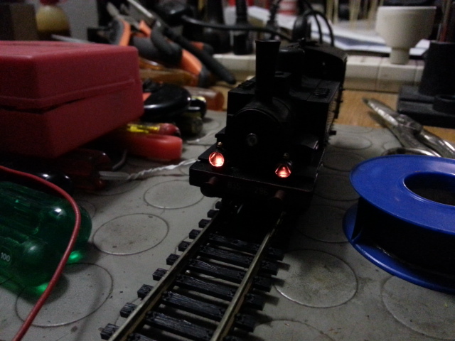

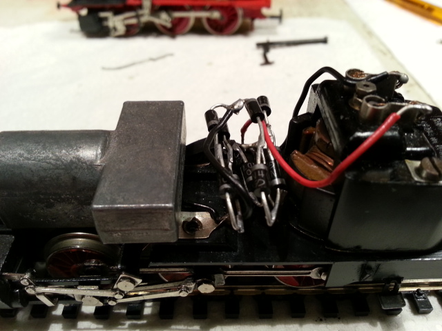

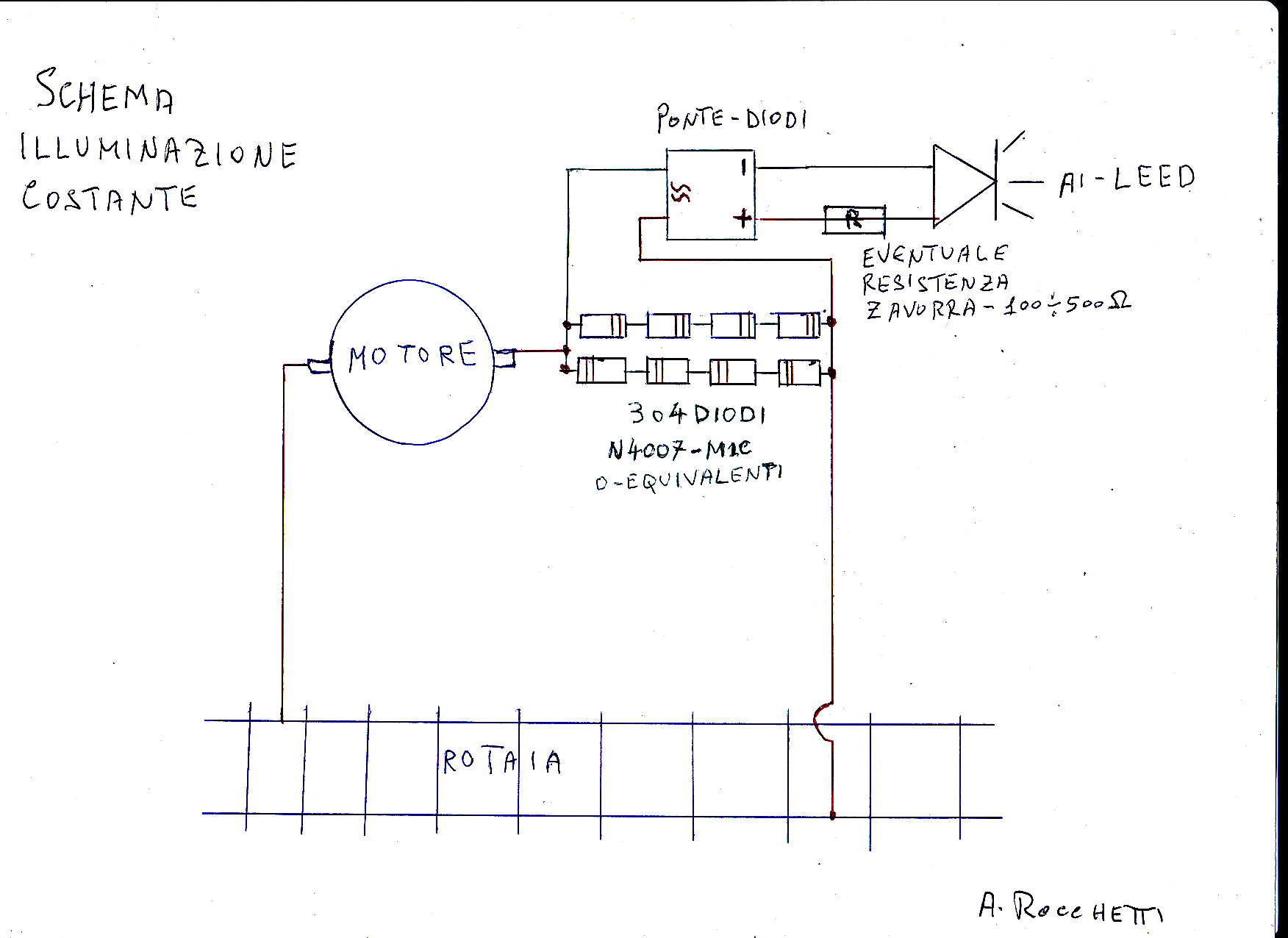

ciao ragazzi...tra i vari aggiornamenti che stò facendo al diorama, uno era quello di mettere dei led o luci ad incandescenza alla 835 e far sì che si accendessero ad andatura lentissima, grazie all'amico Alberto Rocchetti sono andato oltre le mie aspettative e utilizzando lo schema che lui mi ha mandato sono riuscito a tenere le luci accese anche a macchina ferma, in pratica il sistema usa una serie di diodi ( per i led da 3 volt ne bastano 4 per le luci ad incandescenza rivarossi da 16 volt ne ho usati 8) gli stessi sono collegati in doppie file per permettere il regolare flusso di corrente in ambo i sensi, i diodi , collegati ad un polo del motore rallentano la partenza del motore lasciando al binario e quindi ai cavi che portano la corrente alle luci il voltaggio che ci serve per poterle tenere accese a macchina ferma e ad andatura lentissima, nel mio caso la scelta è andata sulle luci normali rivarorri da 16 volt utilizzando per lo scopo ben 8 diodi per fila e devo dire che l'effetto è molto bello, i led alla fine li ho scartati non solo perchè si sono rivelati molto delicati e per motivi di spazio ( visto che avrei anche dovuto inserire un ponte diodi e una resistenza di sicurezza) ma anche per il colore visto che i led pur avendo scelto un colore sul giallo alla fine si sono rivelati bianchi, mentre invece con le lampadine ho ottenuto un effetto molto più realistico sembrano quasi lanterne vere e poi devo dire che vedere la macchina ferma sul diorama con le luci accese è veramente un risultato ottimo...

Marco, mi interessa essendo un possessore di vecchie loco Rivarossi.
Scusa la mia ignoranza, quindi con le lampadine non hai inserito il ponte diodi e la resistenza, ma se interrompi la corrente l binario per fermare la loco, le luci non si spengono ?
In analogico il tratto è sezionato e senza corrente ad un polo ? Sbaglio ??
Re: Diorama operativo scalo merci F.S. Como lago
#805 Messaggio da sal727 »
I diodi hanno una caduta di tensione di circa 0,7v, per cui 4 diodi in serie abbassano la tensione di 2,8v, per questo il motore non riesce a partire subito non avendo la tensione sufficiente e rimane fermo e poi non può raggiungere una velocità alta sempre per lo stesso motivo, la minima tensione presente riesce però a far accendere i led, se manca la tensione completamente si spengono.

ciao adolfo....e ovvio che se la corrente e a zero le luci sono spente, ma se alzi un pò la corrente le luci sono accese prima che la macchina parta in quanto i diodi fanno ritardare la partenza del motore, la resistenza e il ponte diodi non servono con lampadine rivarossi ad incandescenza in quanto vanno già in entrambe le direzioni e sono da 16 volt quindi anche se la macchina và ad elevate velocità non bruceranno mai, meglio sarebbe trovare quelle da 12 volt ma non sono riuscito a trovarle...spero di essere stato abbastanza chiaro se hai ancora bisogno contattami senza problemi...per quello che riguarda il binario ,almeno nel mio diorama, pur non avendo gli scambi elettrifficati, dove comunque cè la locomotiva cè sempre corrente quindi il problema non cè..

Vi ringrazione della riposta Salvatore e Marco, pensavo ad un sezionamento per un blocco con semaforo, era interessante se le luci rimanessero accese.
Secondo quello che mi avete detto si potrebbe ottenere con un rallentamento con abbassamento di tensione al minimo che le luci rimangano accese ed il motore si ferma.
Ma così facendo il motore non soffre ?? E' sollecitato ma non c'è la fa a partire.
#808 Messaggio da sal727 »
Ti potrei suggerire una alimentazione PWM, ma se nel sezionamento manca la tensione non risolvi nulla, e poi se la loco ha qualche circuitino digitale può avere problemi, unica cosa da fare un circuito a batteria da inserire nel tender che penso abbia spazio, l'assorbimento del led è talmente basso che la batteria dura, il tutto con un micro interruttore che la disattiva quando non la utizzi.

ciao salvatore..alla batteria avevo pensato anche io (utilizzando i led) l'unico inconveniente era trovare il posto per un microinteruttore che per quanto piccoli sono sempre grandi, alla fine mi sono trovato bene con i diodi avendo un effetto sicuramente più realistico....

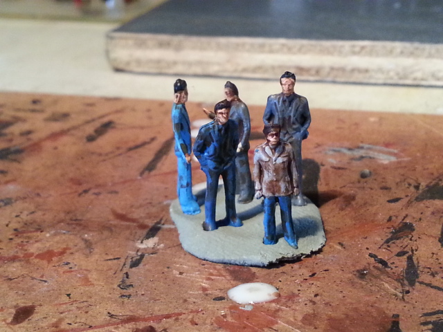

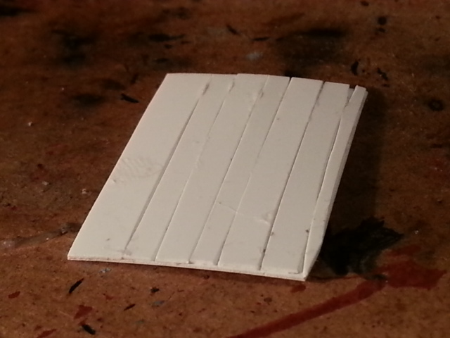

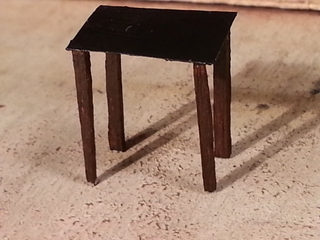

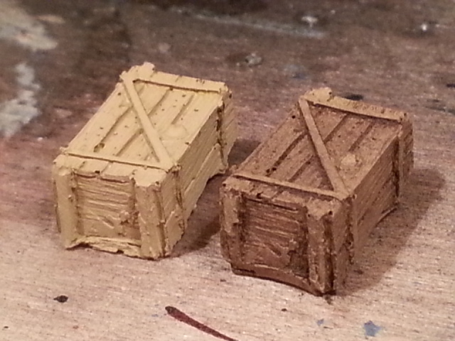

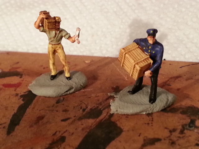

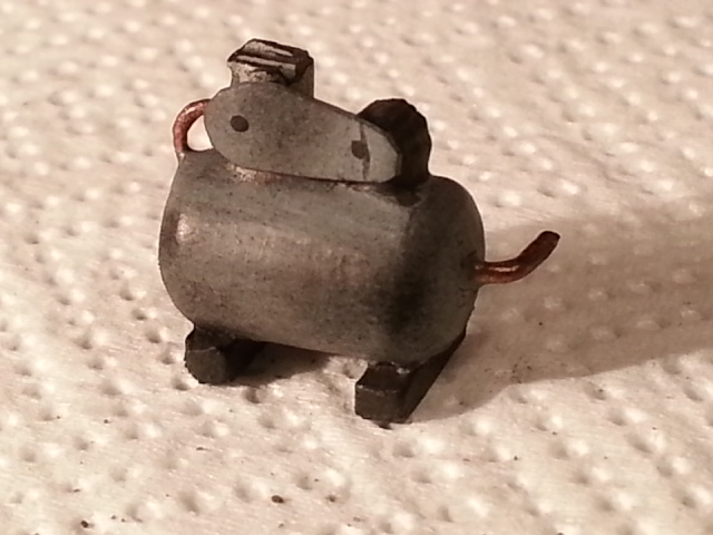

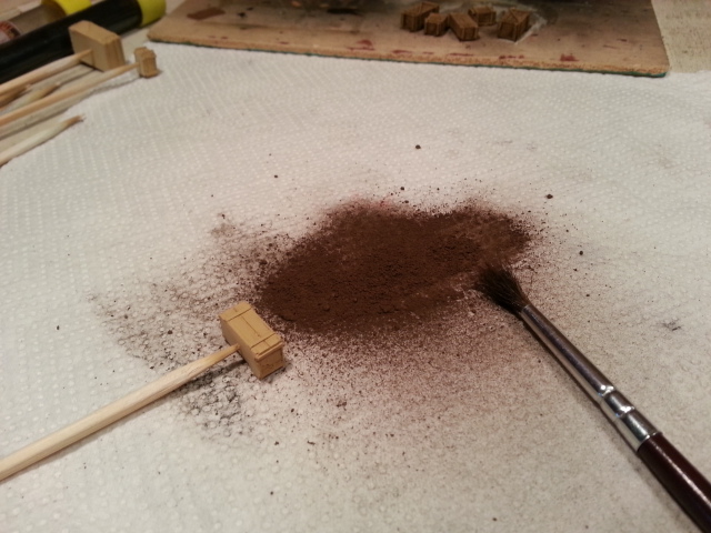

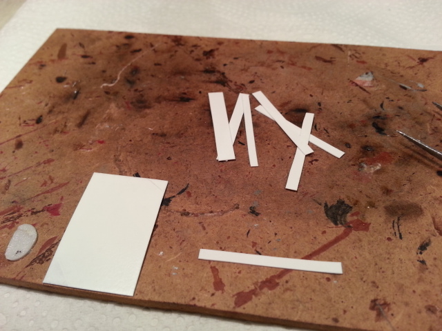

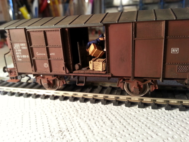

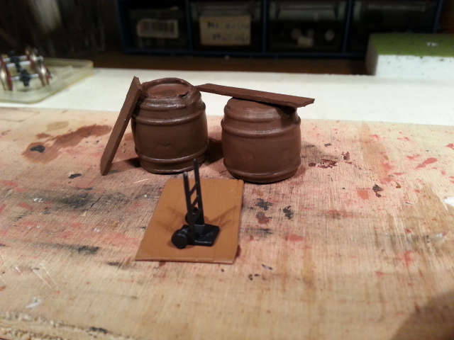

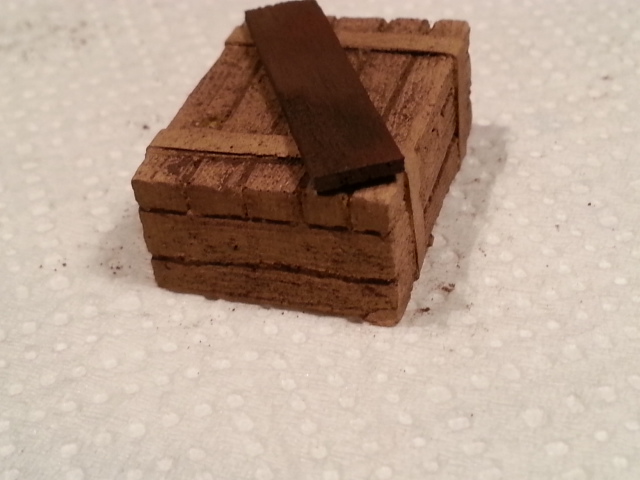

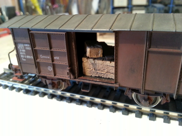

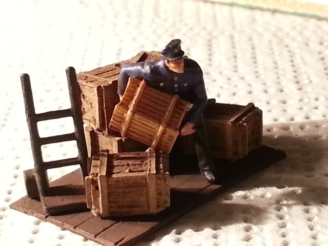

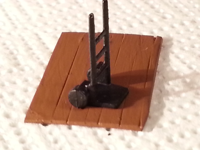

ciao ragazzi..porto avanti gli aggiornamenti per l'interno del magazzino e i carri G, per dare più realismo al pezzo di pavimento del carro (dove monterò la scenetta) sempre in plasticard ho creato delle assi che una volta sporcate saranno sicuramente più realistiche il tutto andrà sporcato con pigmenti, pitturate le casse , le botti e il carrellino e ho sporcato i personaggi...
ciao...
marco... :smile:

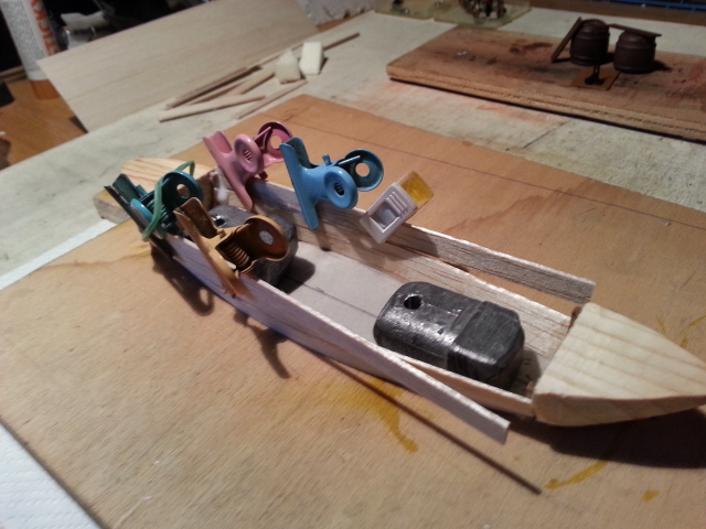

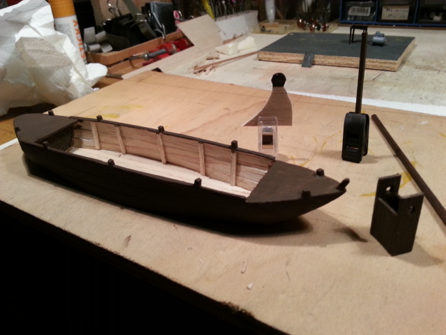

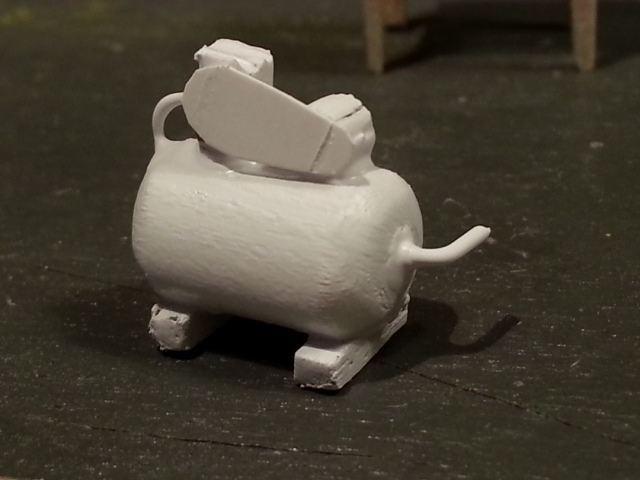

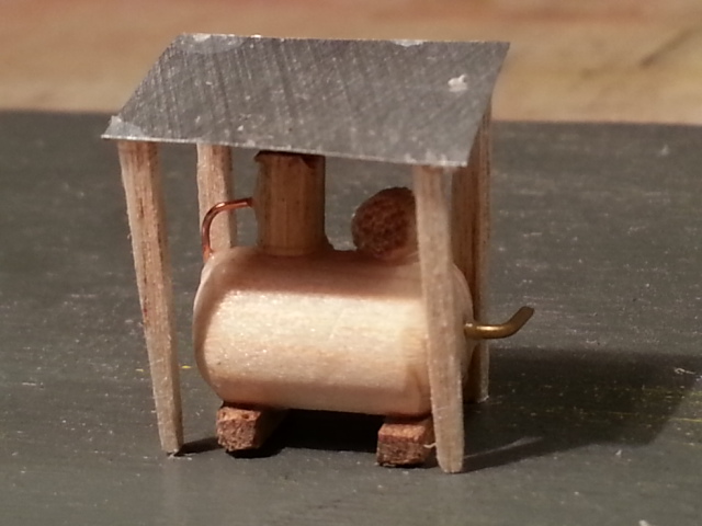

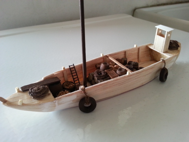

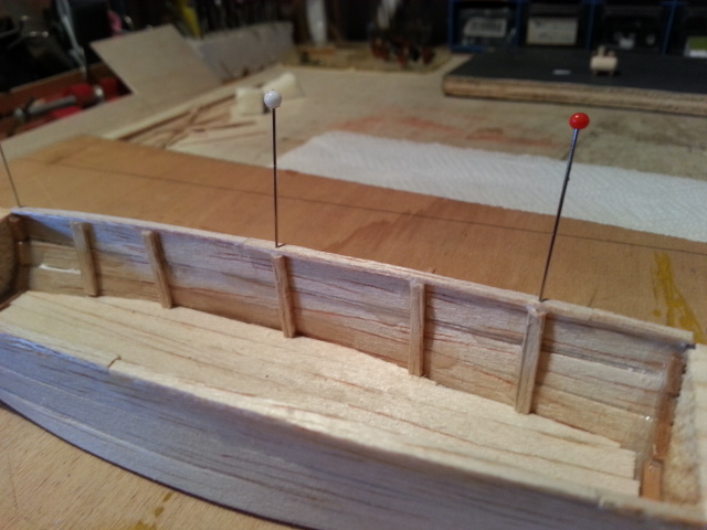

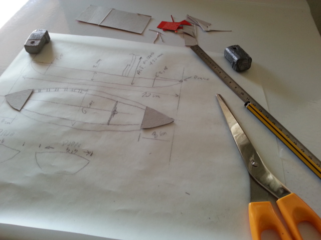

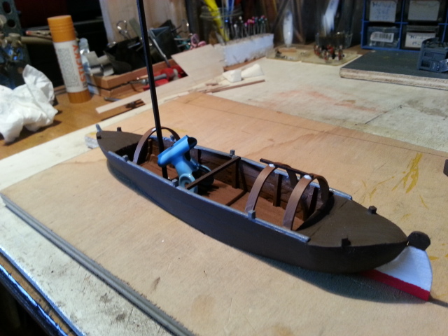

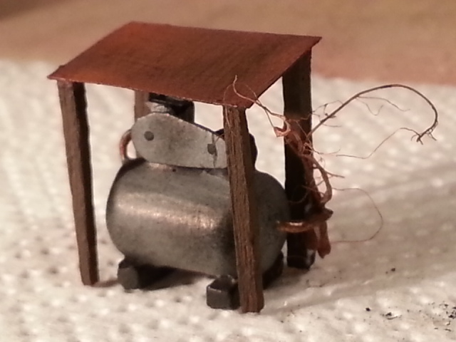

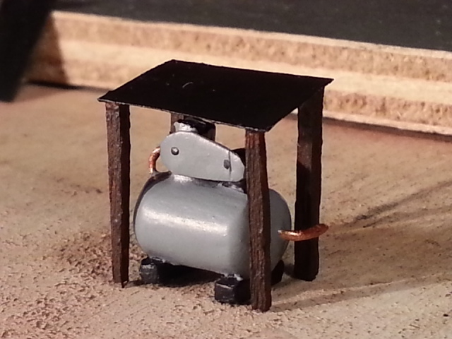

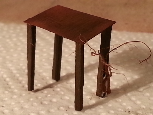

ciao ragazzi..siccome ne stò facendo pochi di aggiornamenti e miglioramenti al diorama, ho deciso di rifare completamente anche le due gondole da trasporto (sicuramente molto più realistiche delle prime fatte) e aggiungere anche un compressore da mettere vicino al magazzino di fianco alle bombole , e tutto autocostruito sporcato anche altri personaggi da mettere all'interno dell'edificio "uffici (decisamente più brutti ma tanto si devono intravedere dai vetri e vanno bene così)
marco... :smile:

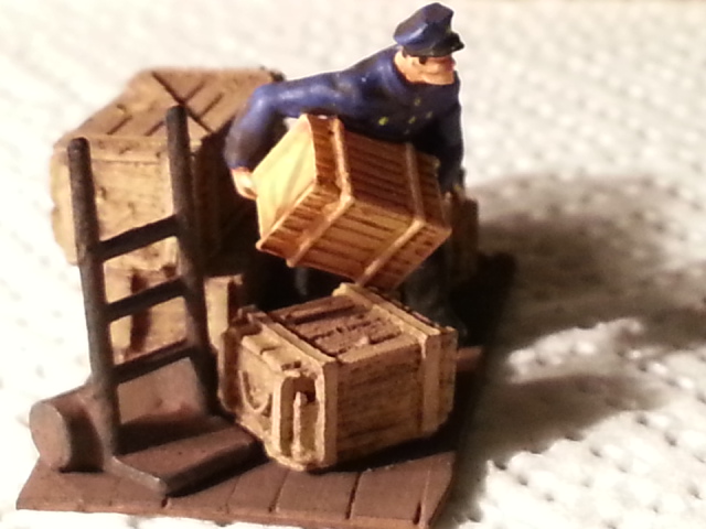

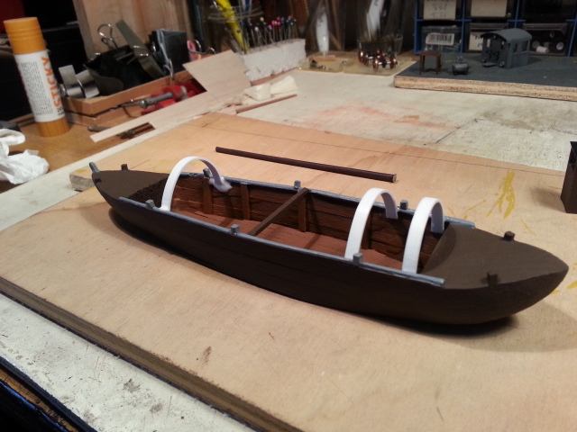

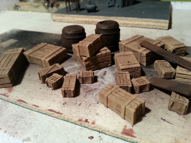

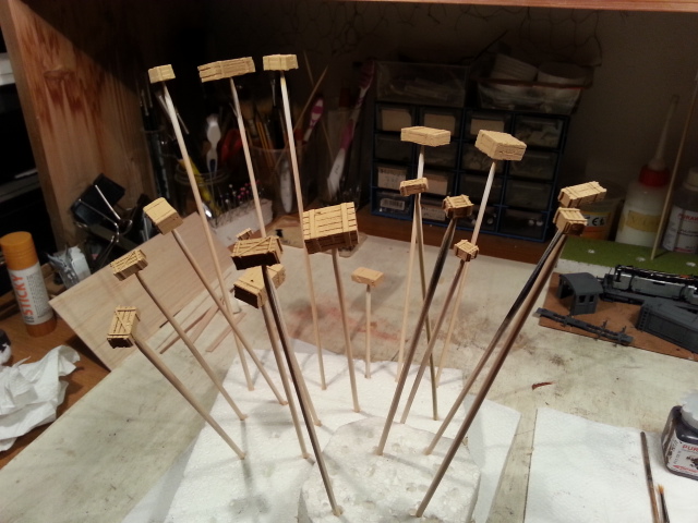

ciao ragazzi...finiti gli interni del magazzino e dei carri G, finito il compressore e quasi finita anche la gondola lariana devo solo ambientare il tutto sul diorama...
ciao...
marco... :smile:
