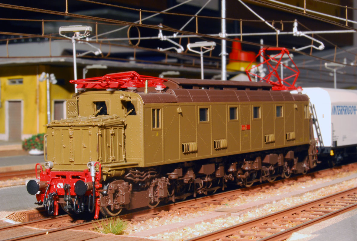

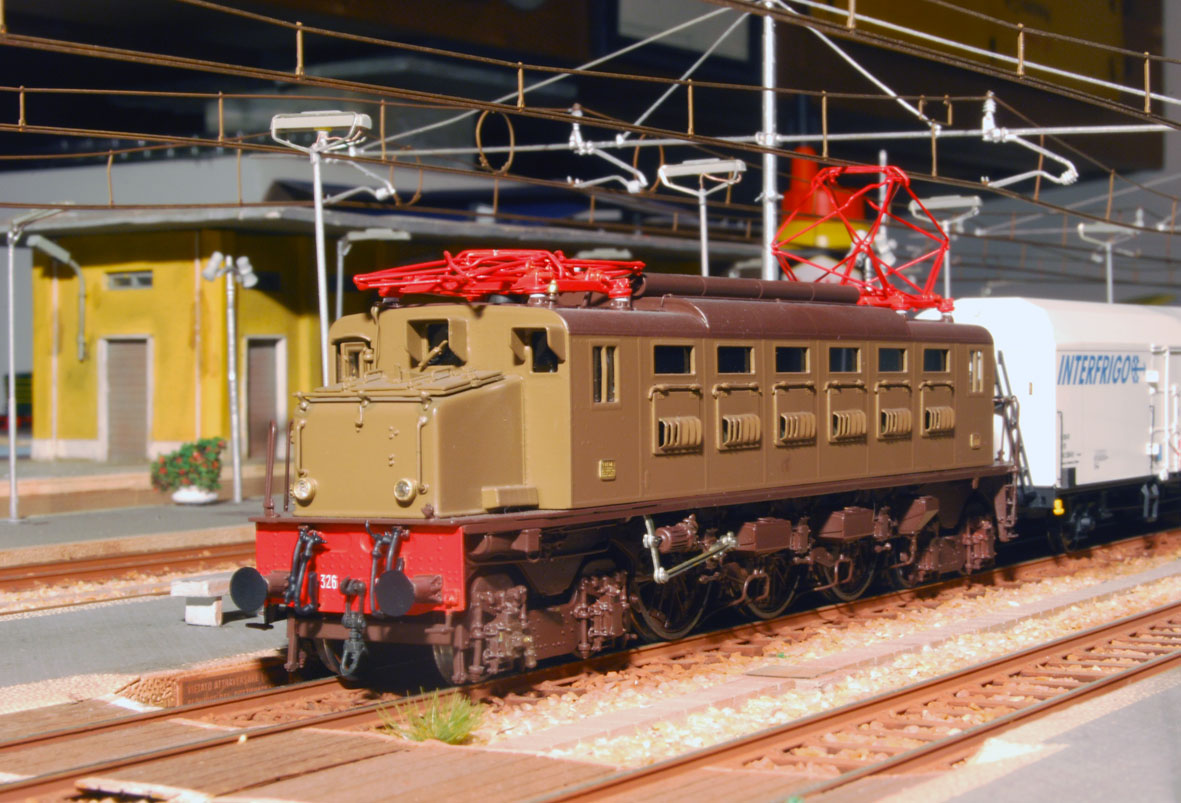

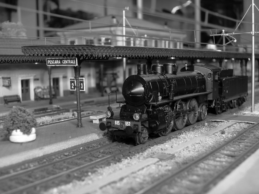

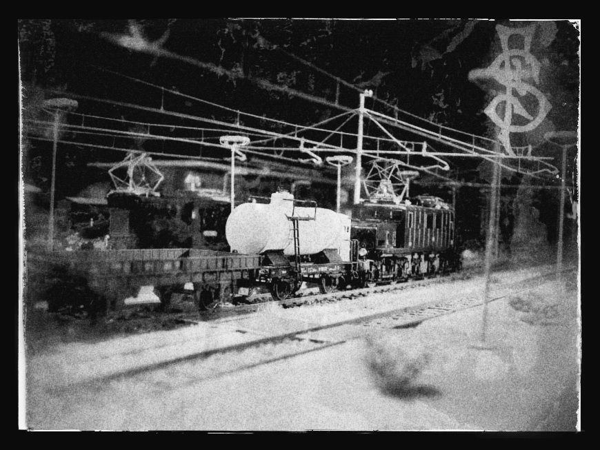

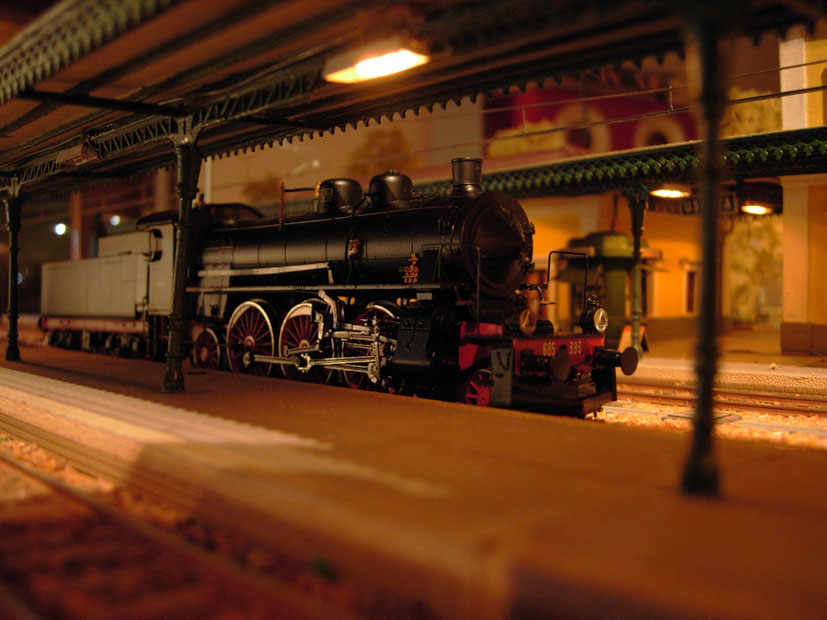

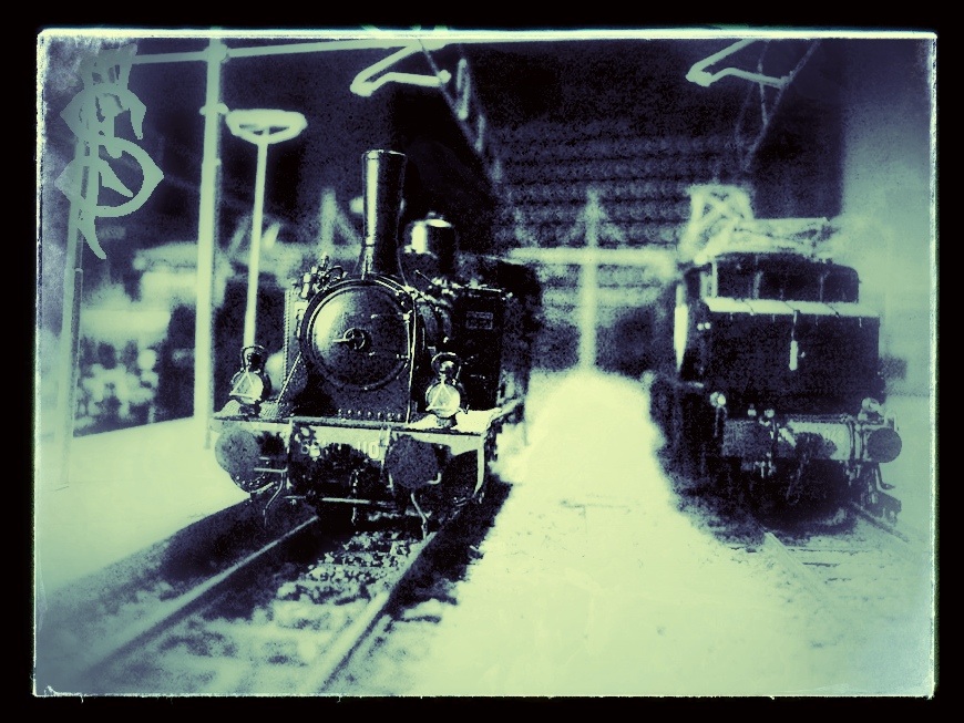

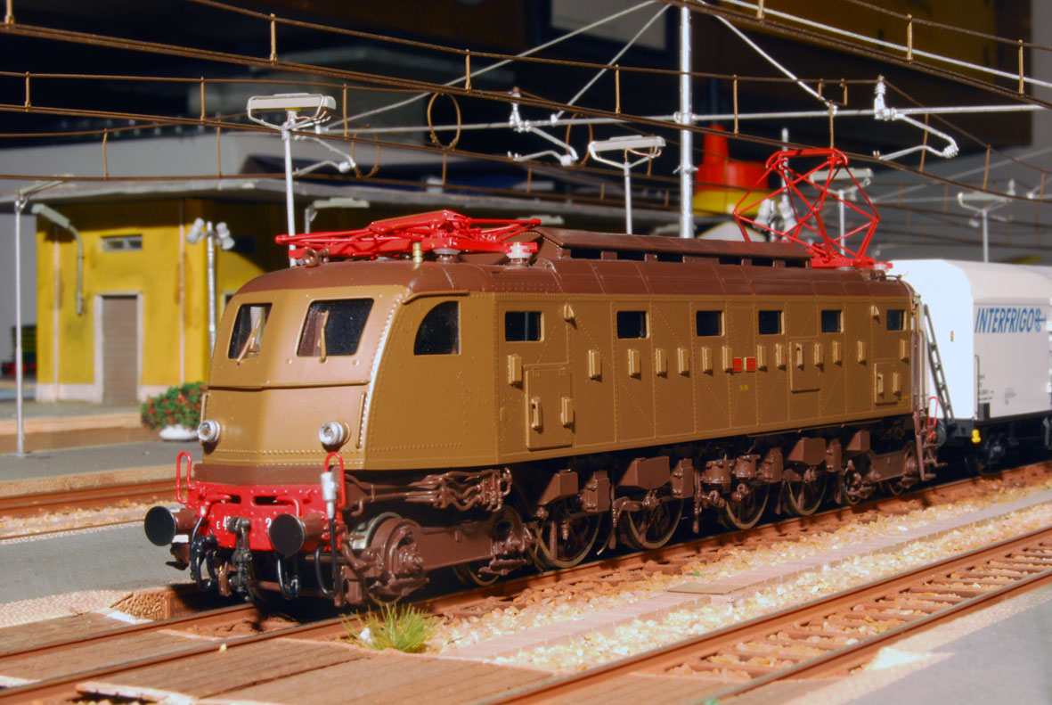

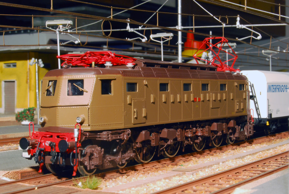

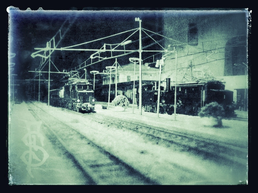

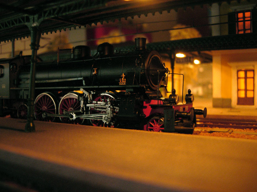

Re: Pescara Centrale 1980

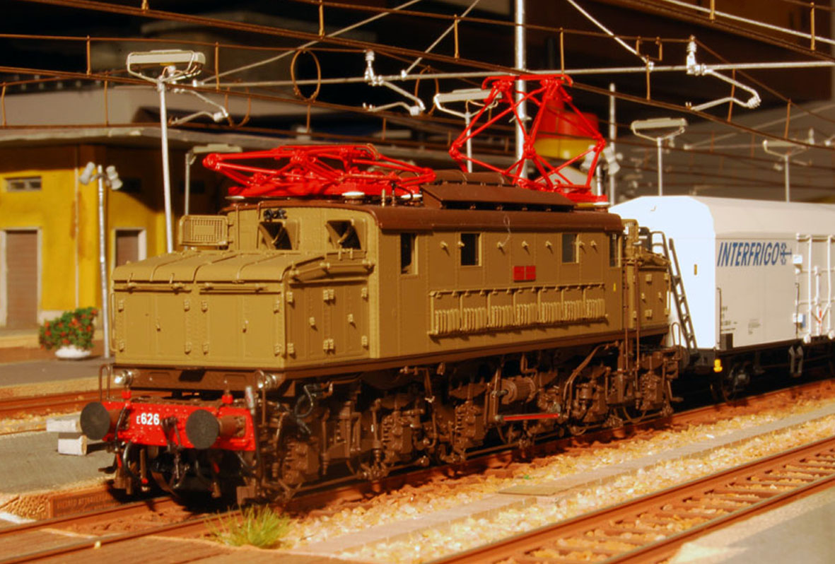

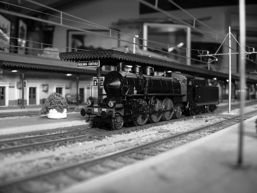

Protagoniste E 625, E 626, Gr. 851

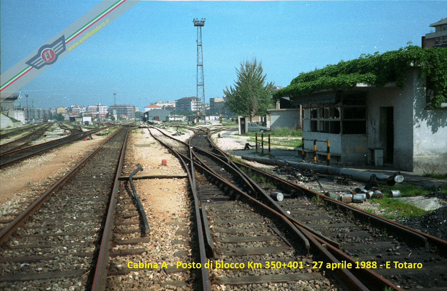

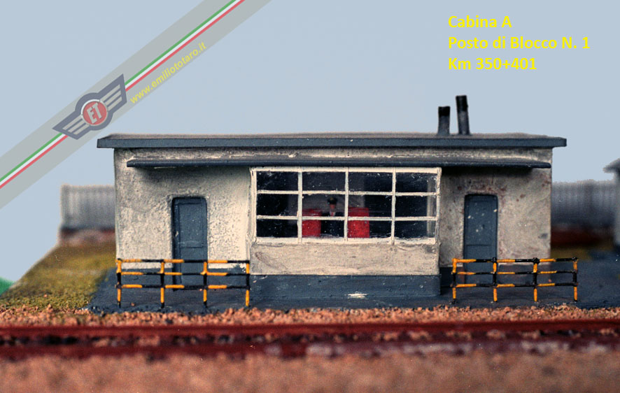

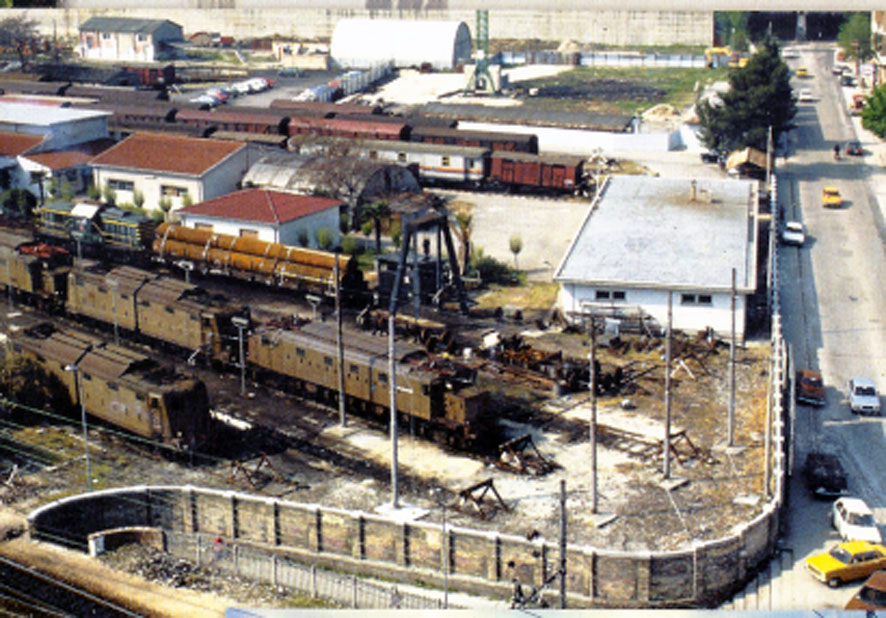

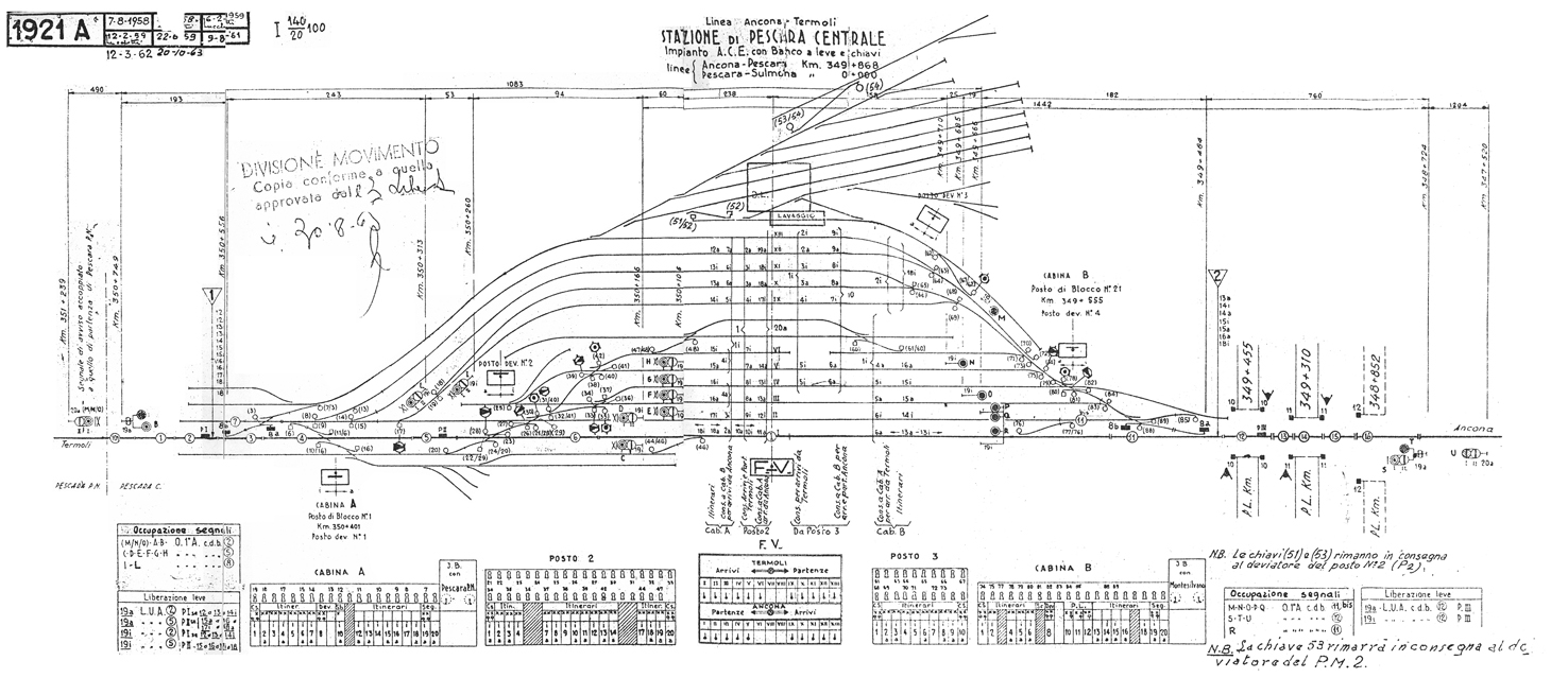

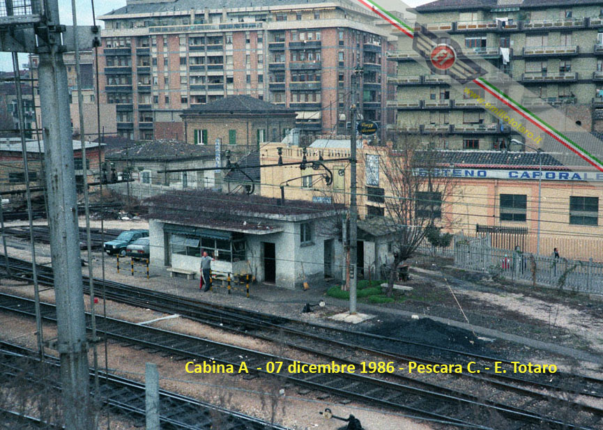

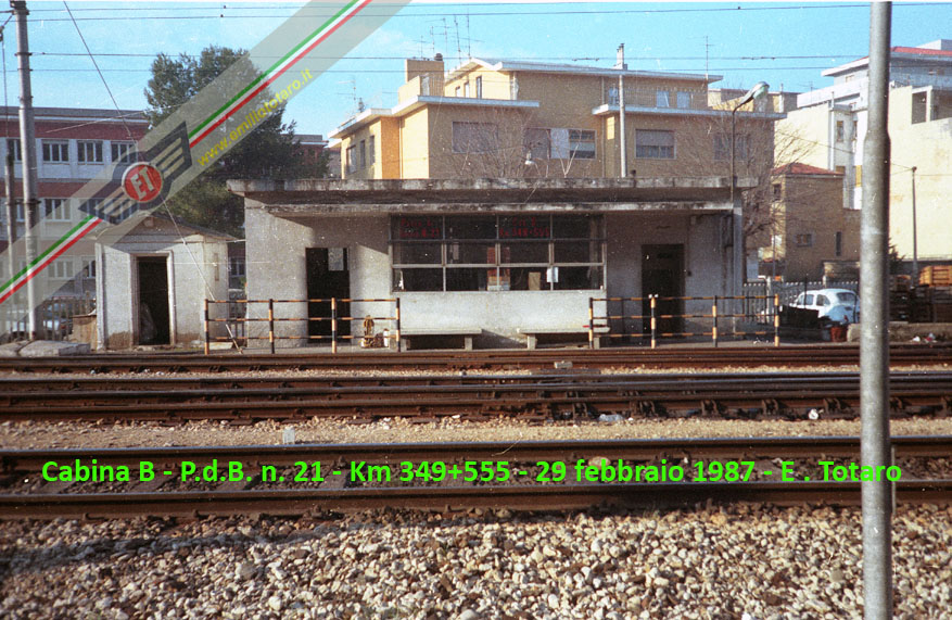

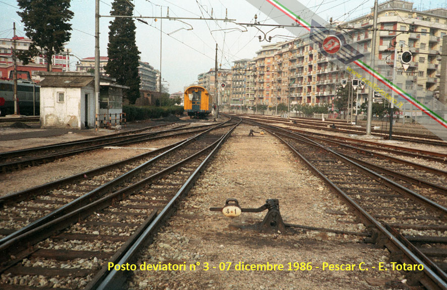

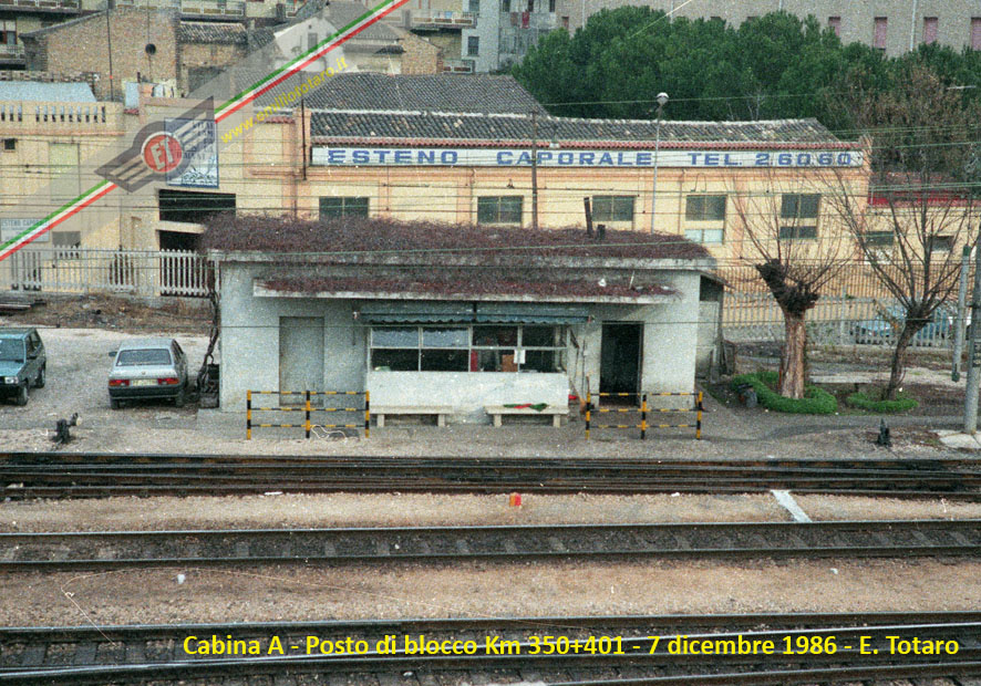

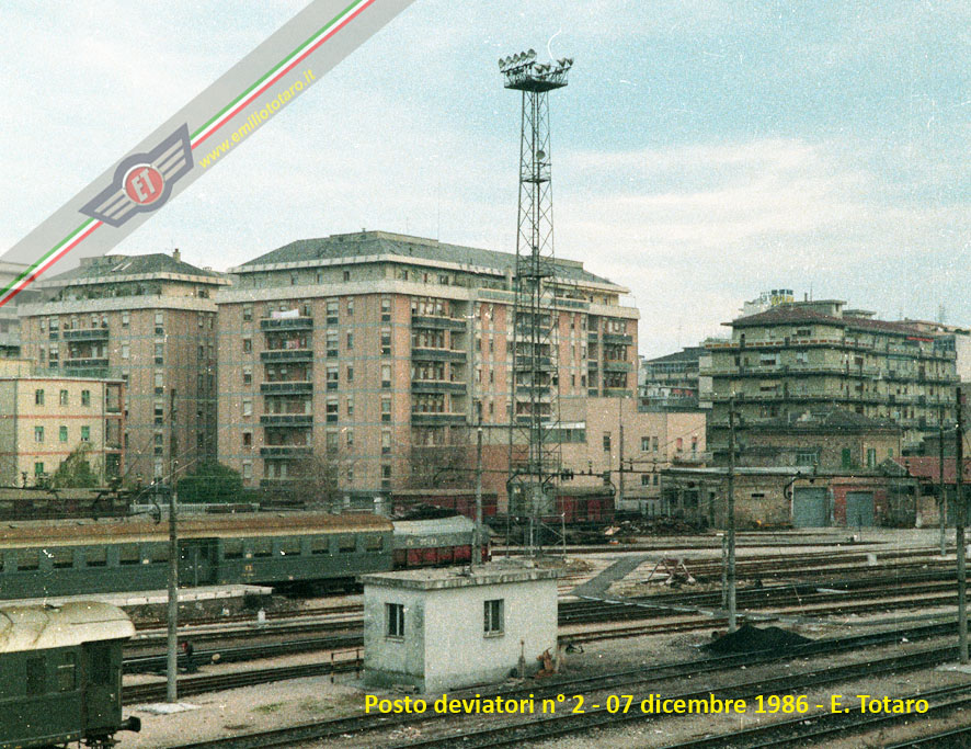

Cabina A - Posto di Blocco N. 1 - Km 350+401 - Posto dev. N. 1
- Consenso a CABINA B per Arrivi da Ancona
- Itinerari
- Consenso a Pescara P.N. Per arrivi/partenze Termoli e Sulmona
- Presidiava inoltre la radice di uscita dello scalo merci ovest PV e GV che attraversava il corretto tracciato
Posto dev. N. 2
- Consenso arrivi e partenze da Termoli
- Consenso a CABINA A per arrivi da Ancona
- Presidiava inoltre l'uscita del fascio parco carrozze e zona ricovero locomotive, il quale solitamente ospitava le simpatiche elettromotrici Stanga della FAA
Posto dev. N. 3
- Consenso arrivi Termoli
- Consenso a CABINA B Per arrivi/partenze da Ancona
- presidiava la zona ingresso rimessa locomotive, il binario di ricovero treno soccorso e il fascio merci Nord.
Cabina B - Posto di Blocco N. 2 - Km 349+555 - Posto dev. N. 4
- Itinerari
- Consenso a CABINA A per arrivi da Termoli
- Consenso a Montesilvano Per arrivi/partenze Ancona
- Inoltre telecomandava i seguenti passaggi a livello:
P.L. 349+455
P.L. 349+310
P.L. 348+852

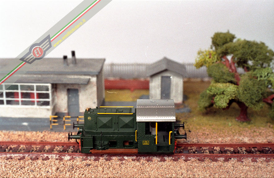

A completamento di informazione ricordo che Nel F.V. di Pescara Centrale l'ufficio del D.M. che coordinava tutte le CABINE trovava posto l'Impianto A.C.E. con banco a leve e chiavi alle Pkm:
Linea Ancona-Pescara Km 349+868
Pescara-Sulmona 0+000
Di competenza del D.M. erano gli arrivi/partenze

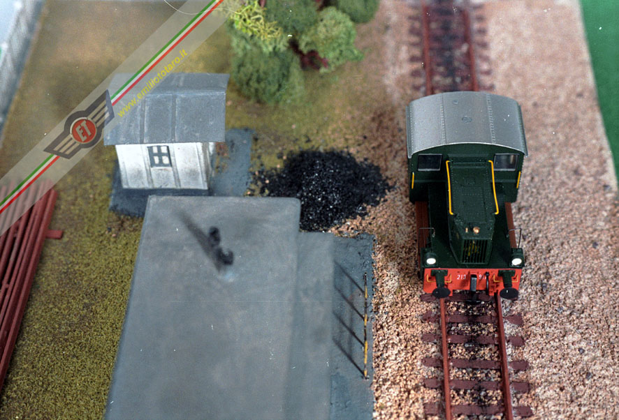

Tutte demolite verso la fine degli anni 80' a seguito della dismissione della vecchia stazione, oggi di esse non vi e' più alcuna traccia. Fortunatamente quando erano ancora in esercizio ho fatto in tempo a fotografarle ed a prendere le relative dimensioni!

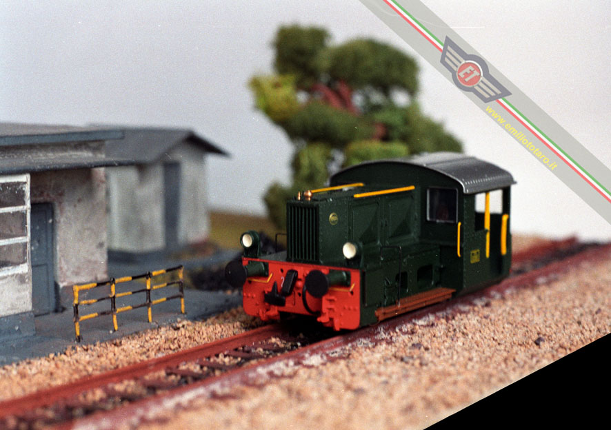

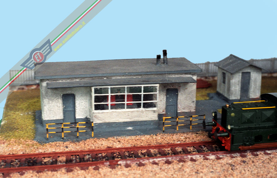

Tradotto in 1/87 i piccoli fabbricati presentano delle misure ed ingombri molto modesti, di facilissima realizzazione per via della forma squadrata, con impiego di materiale più vario per la struttura, dalla balsa al Forex al cartoncino al plasticard, insomma chi più ne ha più ne metta.
L'avancorpo vetrato a sbalzo invece e' realizzato in acetato per le zone trasparenti, ed in cartoncino per le zone piene. Le porte in plastica o balsa vengono incise a piacere e completate con cornici in cartoncino. Una vecchia Bic e' utile per realizzare il comignolo. Gli altri accessori li rilevate direttamente dalle foto esposte.
Quindi un piccolissimo tassello per completare la mia stazione, comunque utile a tutti per una qualsiasi ambientazione ferroviaria italiana (preferibilmente Adriatica), di facilissima realizzazione magari per farci compagnia una domenica pomeriggio o un paio di serate invernali....

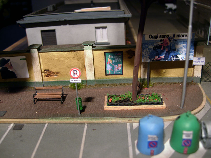

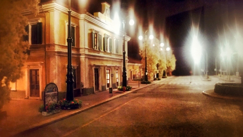

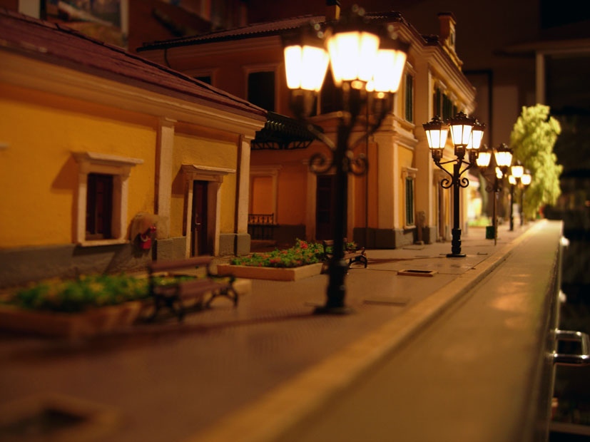

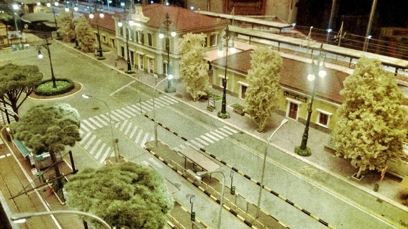

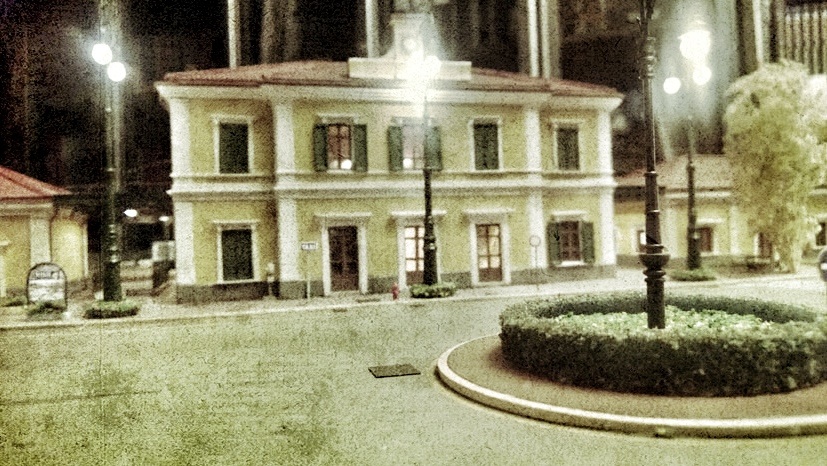

Ad esempio adesso ho fatto un passo indietro, ho seguito il consiglio di qualcuno datomi in passato ed ho sostituito i lampioni tipo "Piazza San Marco" con questi bellissimi Brawa che si avvicinano molto a quelli che in passato erano presenti in piazza. Spero di aver migliorato la situazione, che pensate?

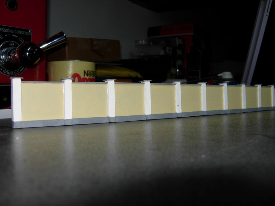

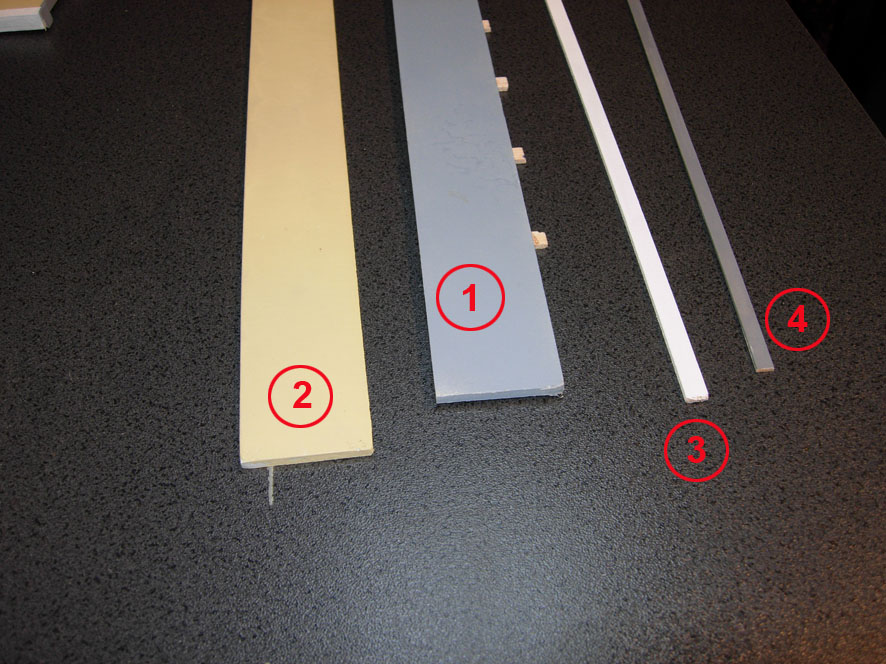

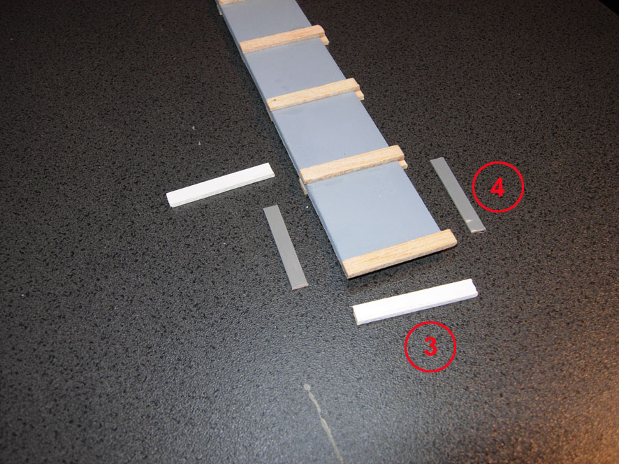

Il muro preso a campione è quello visibile nella foto reale allegata con l'aggiunta della zoccolatura e chiaramente dell'intonaco.
Nella realtà il muro sarebbe alto 3,20 mt mentre l'interasse dei pilastrini risulta essere di 3,65 mt.
In scala invece ho utilizzato materiali alla portata di tutti quali il forex e listelli di legno che vengono assemblati come di seguito descritti:
- 1) Lastra di forex di lunghezza indefinita, spessore 3 mm, già tagliato ad altezza di struttura definitiva e trattato con mano di vernice aggrappante (foto 01);
- 2) La stessa lastra di cui sopra con mano di fondo a colore (foto 01);
- 3) Listello di legno di balsa 6 x 2 mm per realizzare i pilastrini (bianco foto 02);
- 4) Listello di legno di balsa 5 x 1 mm per realizzare la zoccolatura e la copertina in testa il muro (grigio foto 02).
Il tutto viene assemblato con l'aiuto di colla vinilica e un pò di pazienza. La preverniciatura dei singoli listelli consente di velocizzare al massimo il montaggio ricorrendo solo a piccoli ritocchi dopo il montaggio (foto 03).
Prima dell'installazione si realizzano con il manico di un pennellino senza le setole le scrostature di intonaco che mettono in evidenza i mattoni e poi si porcede a piacimento all'invecchiamento, a questo punto il muro è pronto per l'installazione (foto 04)

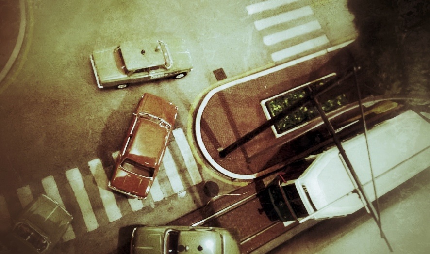

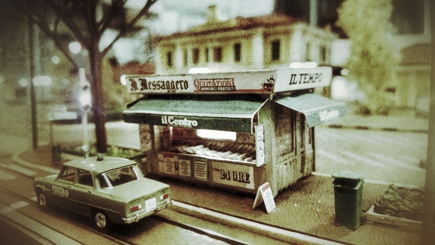

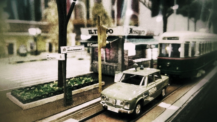

All'interno della mostra trovano posto oltre a numerosi cimeli alcuni diorami ferromodellistici del tracciato “Pescara- Penne” oltre al diorama della Stazione di Pescara nel 1863 ( 9 diorami di cui cinque inediti con relativa documentazione iconografica) ed infine il mio diorama Pescara Centrale anni '80 con inserito anche il completato modulo 3.2 riguardante il piazzale merci. Ovviamente rendo partecipi anche voi amici del forum alla "prima" del mio impiantino.
Faccio seguire qualche foto con i dettagli. Ciao
