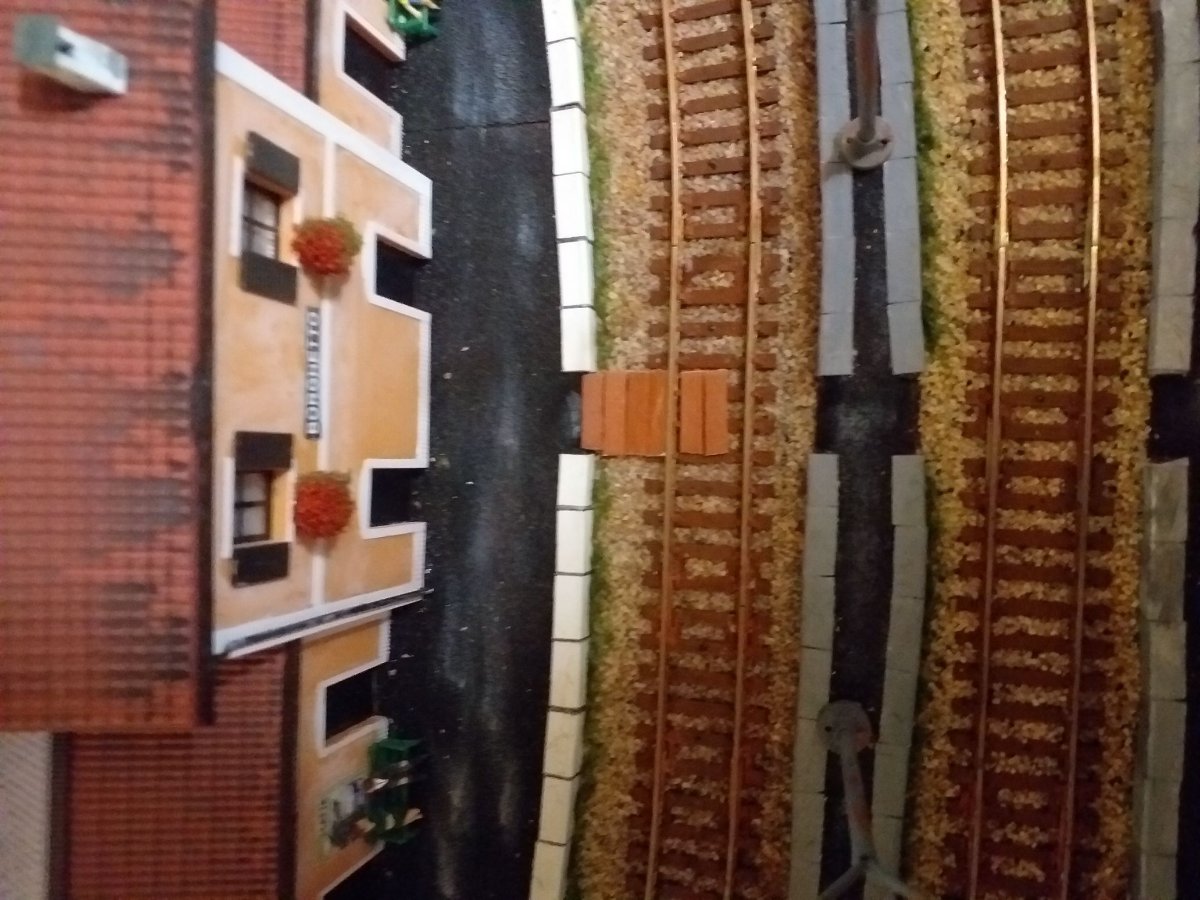

Vorrei realizzare la passerella per attraversare i binari. Di che larghezza devono essere i listelli? In foto solo un esperimento visivo, ma sono troppo larghe. Poi vorrei realizzare una stagionata di legno dove all'interno ci sono mucche al pascolo. Che spessore devono avere i pali? Credo che gli stuzzicadenti siano troppo spessi. Buona festa della liberazione a tutti. [253]
Gianni
Messaggi: 15823
Re: Mini plastico 120 x 110
#83 Messaggio da MrMassy86 »
Direi che la passerella la puoi con listelli larghi 2mm.
Per la staccionata onestamente ho sempre preferito prodotti commerciali, costano poco e le trovi come preferisci, comunque in caso di autocostruzione direi che per i pali possono andare anche gli stuzzicadenti, mentre per le tavole laterali penso possa andare del profilo largo 2mm di spessore 1mm.

Nella stragrande maggioranza dei casi, le passerelle sui binari, erano costituite da traversine di recupero.
Puoi prendere delle traversine di recupero dai tuoi lavori di posa binari, le abbassi di spessore con della carta vetrata fino al livello del binario.
Togli traccia delle caviglie e dai una passata con una spazzoletta di ferro, per riprendere le venature del legno.
Cura la distanza interna tra fungo e traversina (dove passano i bordini).
Raccorda le traversine tra banchina e binario, seguendo l'inclinazione di passaggio o meglio di raccordo tra altezza banchina e piano del ferro.
Smussa un poco gli angoli della traversina interna della passerella più vicina al binario (sempre per favorire il bordino).
Infine dopo adeguata coloritura non dimenticare di colorare in bianco, tipo traversa limite, i fianchi della passerella.
In ultimissima, ai lati della passerella, sul fianco della banchina, non dimenticare la scritta "Vietato attraversare i binari" e qui ti segnalo il mio argomento nella sezione "Tecniche" sui "font per le scritte ferroviarie", e l'utilissima "Fotostoria" intitolata "LE ISCRIZIONI NELLE STAZIONI ITALIANE cenni storici e come realizzarle" di Andrea Altrocchi e Carmelo Ferrante sul sito del GAS TT.
Buon lavoro...

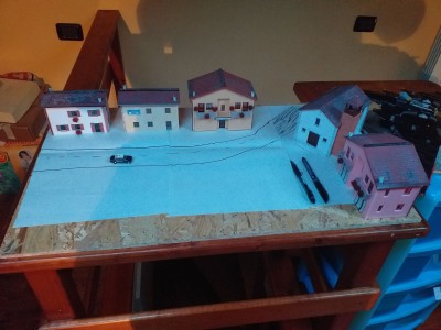

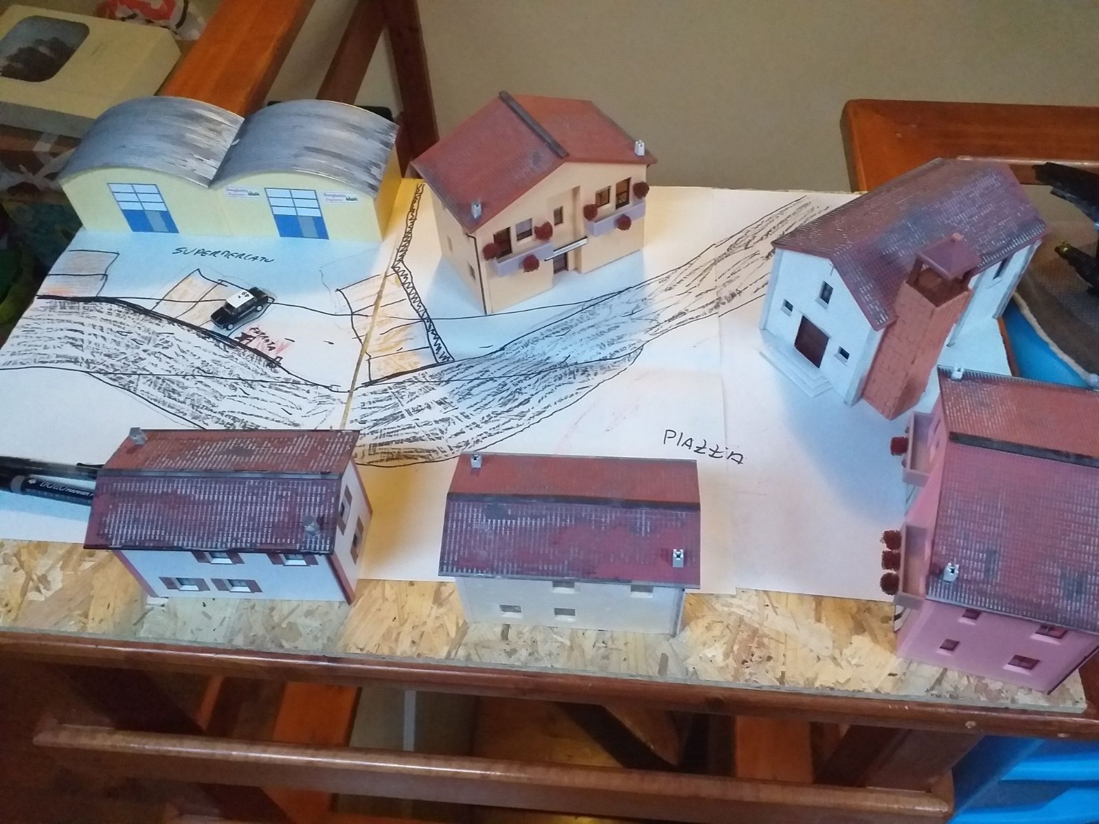

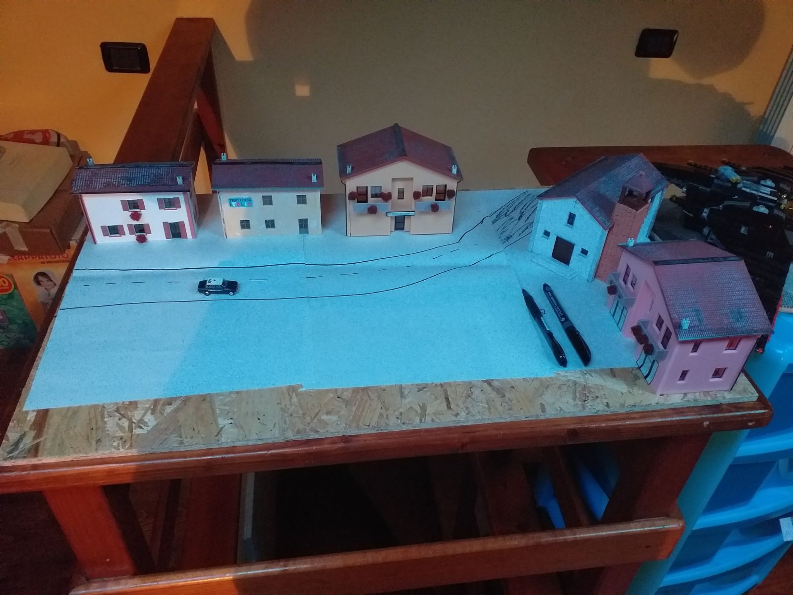

Oggi insieme ai miei aiutanti di 7 e 10 anni abbiamo abbozzato una idea del paese che sorgerà su un piano rialzato. Sotto ci passa il binario dell'ovale. Avevamo pensato a un piccolo supermercato a sinistra in alto (nei due edifici Borghetto legnami) e una piazzetta a destra vicino alla chiesa. La stada dal piano stazione sale a sinistra con una rampa curva in salita.
Tutti gli edifici subiranno delle elaborazioni. Davanti ci sarà un muro di contenimento fino al piano inferiore.
Qualche consiglio?

#87 Messaggio da IpGio »
Se non sbaglio, per come è impostato il plastico, tu desideri avere un punto di osservazione che gira intorno a 360°, vero?
In più non ci troviamo in una pianura italica, ma bensì in zona prealpina o preappennica, vero?
Se desideri mettere il muraglione da un lato, e vuoi scendere dall'altra parte con la strada che costeggia la piazza, ci troviamo in un classico borgo di casa nostra, vero?
giannilucarino
Messaggi: 92
Nome: Gianni
Città: Labico
#88 Messaggio da giannilucarino »
IpGio ha scritto: ↑martedì 28 aprile 2020, 11:50 Se non sbaglio, per come è impostato il plastico, tu desideri avere un punto di osservazione che gira intorno a 360°, vero?
Il plastico è composto da due telai su ruote, quindi ha una visione a 360 gradi, anche se i comandi in analogico sono posizionati davanti. Essendo le misure molto ristrette, per nascondere un po' l'ovale ho pensato ad una ambientazione prealpina. Sto riciclando i pezzi della raccolta hachette che era ambientata in pianura padana che a causa trasferimento e problemi di spazio non ho potuto costruire ed ho optato per questo ovale. Sono un principiante e questa per ora è la mia palestra di esercizio. Allego le foto per dare un'idea dove nel primo modulo i lavori sono abbastanza avanti mentre sul secondo ci sono solo i binari. Praticamente il borgo sorgerà tra i due portali. Siccome non ho spazio per fare una collina scoscesa ho pensato di mettere un muro di contenimento al di sotto del quale ci sono gli edifici del primo modulo. A sinistra c'è l'accenno di rampa di strada che continuerà nel secondo modulo per accedere al piano dove sorgerà il borgo . A destra la strada finirà nel vuoto con grande gioia dei bimbi che già immaginano macchinine che prenderanno il volo nell'ignoto.
Gianni
Messaggi: 4859
#89 Messaggio da IpGio »
Ok, Gianni.
Potresti lasciare la chiesa, con antistante piazza.
Toglierei le due case di fronte al supermercato, spostandole al posto del supermercato, mettendole in linea con quella già da te posizionata.
In pratica hai una strada dritta che piega poi tra chiesa e il fabbricato da te posizionato.
Cosi hai un terrazzamento che si proietta sulla sottostante stazione...
Le case in linea, le puoi corredare di negozi... al posto del supermercato.
Con la chiesa e l'altra casa chiudi la piazza e il terrazzamento.
Spero di essere stato chiaro... altrimenti dammi il tempo di fare un semplice schema.
Giorgio
#90 Messaggio da giannilucarino »

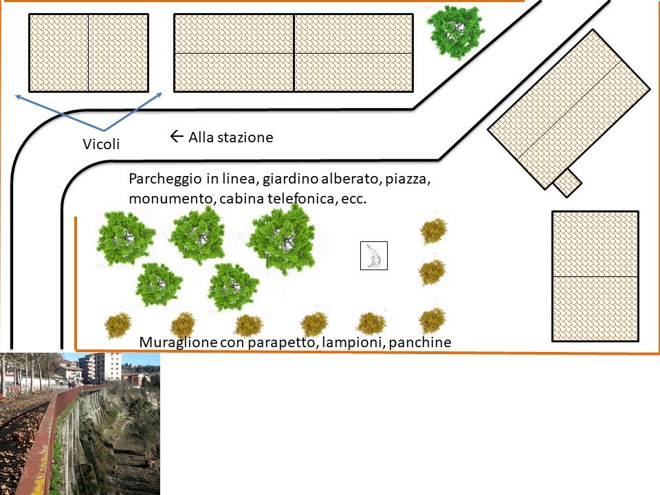

Se ho interpretato bene, intendevi qualcosa del genere
Grazie Giorgio [253]

Si... quasi... ti allego lo schema che ho preparato...
Ti ho messo anche una foto di Ovada dove si intravede il muraglione.
Per "muovere" un attimo la scena, nel muraglione metti della roccia che affiora.
Meglio prima mettere le rocce, poi "costruire il muraglione, rinforzanodolo con dei contrafforti.
Vegetazione sia su roccia, che sul muraglione insomma poi si vede in corso d'opera.
Per il borgo ricorda l'impianto elettrico, ne parleremo.
Chiudo perchè stasera è impossibile stare su Internet, alla faccia dei pifferai magici della banda larga.
Fammi sapere... [264]

#92 Messaggio da giannilucarino »
Grazie mille Giorgio,
bella l'idea di mettere delle rocce su cui costruire il muraglione, non ci avevo pensato.
Adesso mi metto alla ricerca di immagini su internet, partendo da Ovada che mi hai suggerito, in modo da prendere spunto su come configurare il paesaggio.

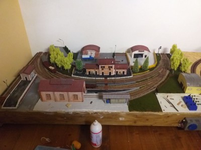

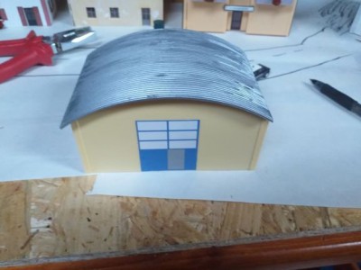

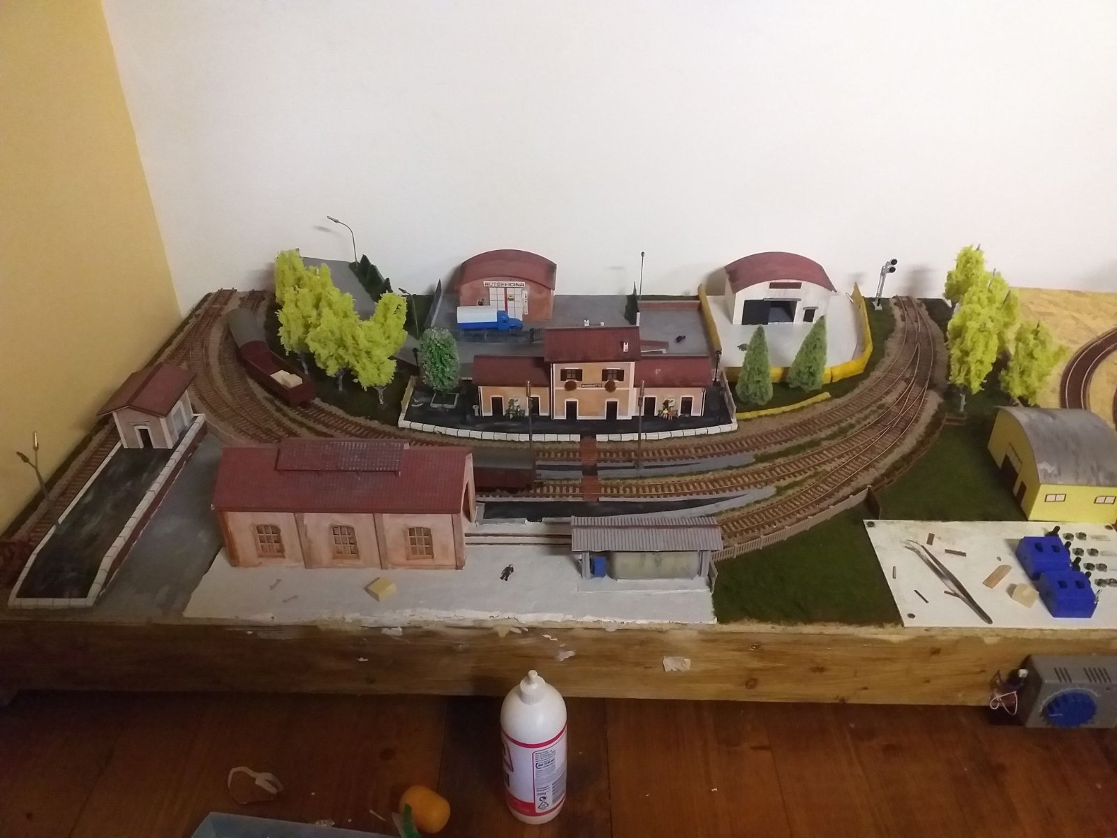

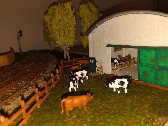

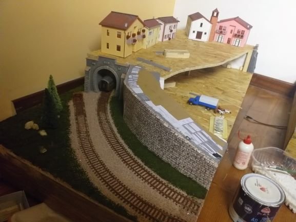

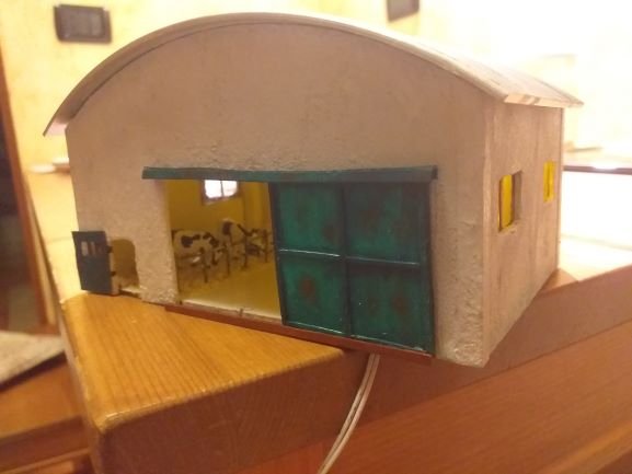

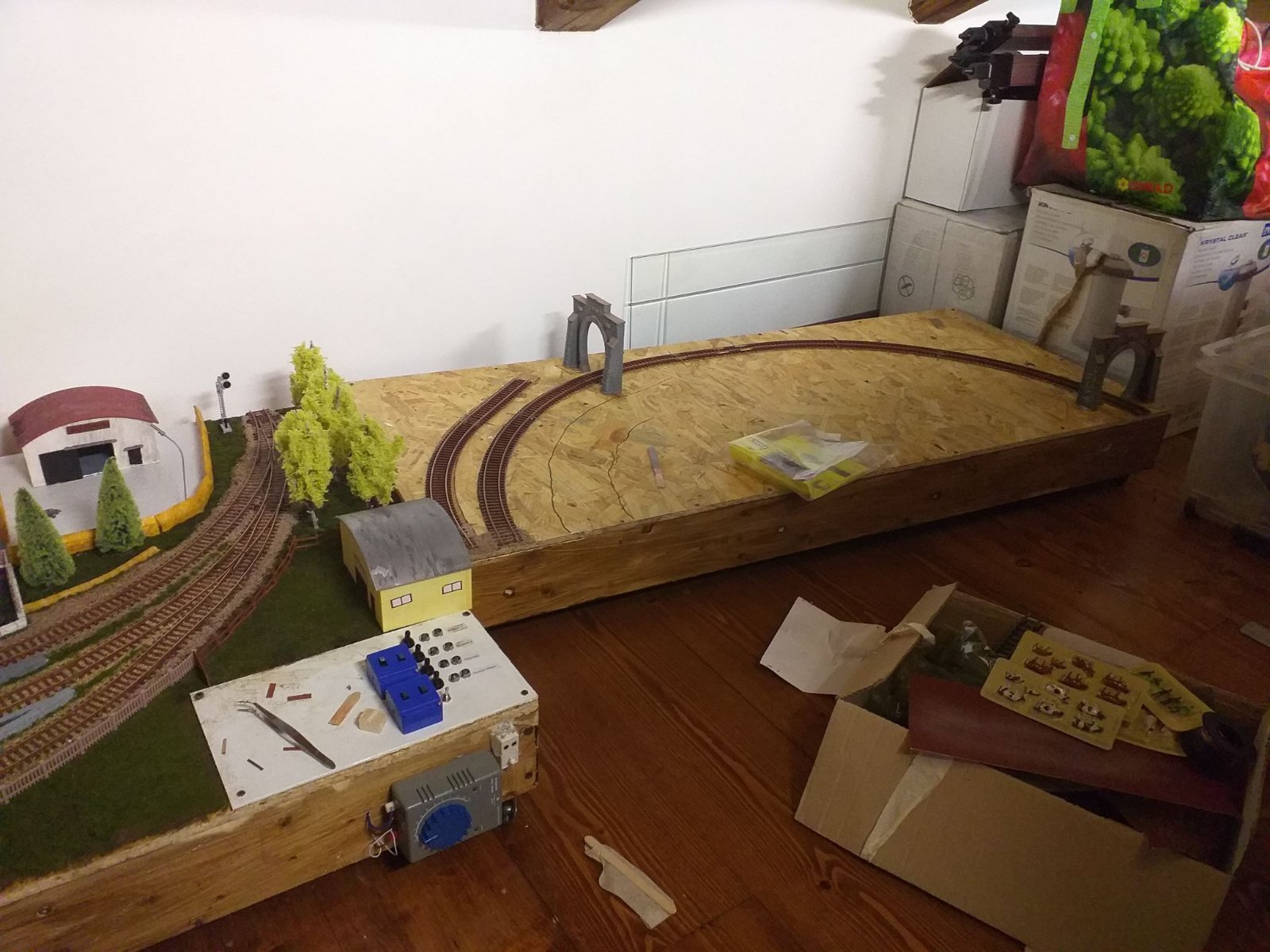

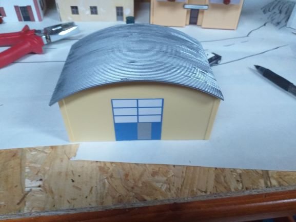

Dopo una lunga pausa estiva (mansarda impraticabile per il caldo) rieccomi con dei piccoli aggiornamenti.
Ho modificato un edificio della raccolta Hachette per ottenere una piccola stalla da inserire in un angoletto del plastico.
Originale
Modificata
Posizionata
Ora ho iniziato a lavorare sul secondo modulo, dove dovrebbe sorgere il paese.
Ho iniziato con la vegetazione e la posa della massicciata (ancora da concludere), poi passerò alla parte del paese seguendo i consigli dati a suo tempo da Giorgio (PS: sono diventato un fan del suo progetto: Una vetrina... quasi a norma (FIMF 3000)).
Un saluto a tutti.
