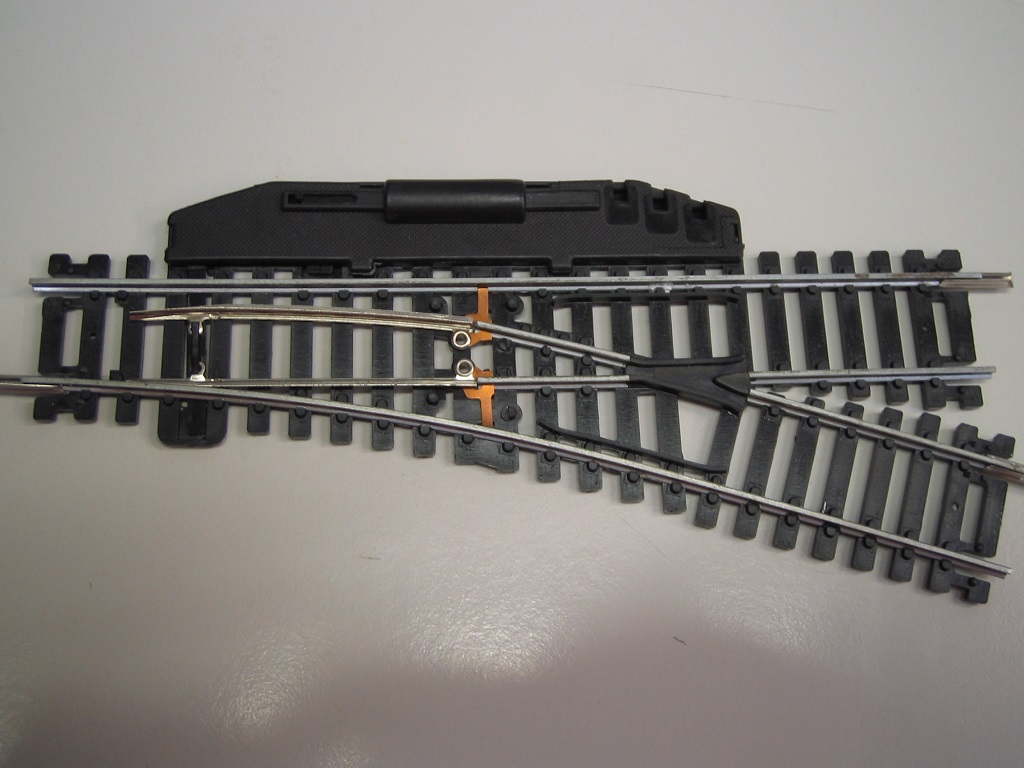

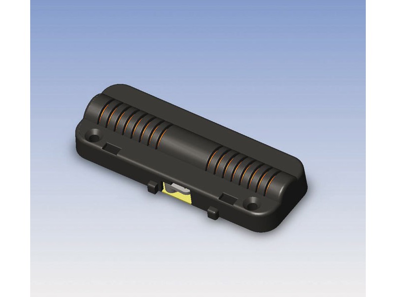

Salve amici. Quanto dev'essere grande il buco nella base per i motori sottoplancia degli scambi?
Mauricio di Buenos Aires
Re: Consiglio binari
#92 Messaggio da v200 »
Dipende dal motore, attacchi dei cavetti e sbalzo laterale.
Con i classici modelli elettromagnetici in enne ( la mia scala ) lascio mezzo cm di spazio in caso di doverli smontare per manutenzione/sostituzione.
In pratica da poter sfilare agevolmente le linguette per connettere il motore al deviatoio
39,44 KB
183,13 KB
#93 Messaggio da Mauricio »
Grazie Roby. Io intendevo i motori che si mettono sotto il tavolo, quelli con l'ago che passa attraverso il buco. Nelle parti nascoste del tracciato metterò quelli laterali, anche in due punti dove lo scambio coincide col rinforzo di legno sotto il tavolo. Anche a me piace la scala N.
Basta un buco fatto col trapano di 5 mm?
#94 Messaggio da v200 »
Ha capito il motore tipo Peco :wink:
Si penso proprio di si anche da 0,6 mm per avere un po di gioco.
