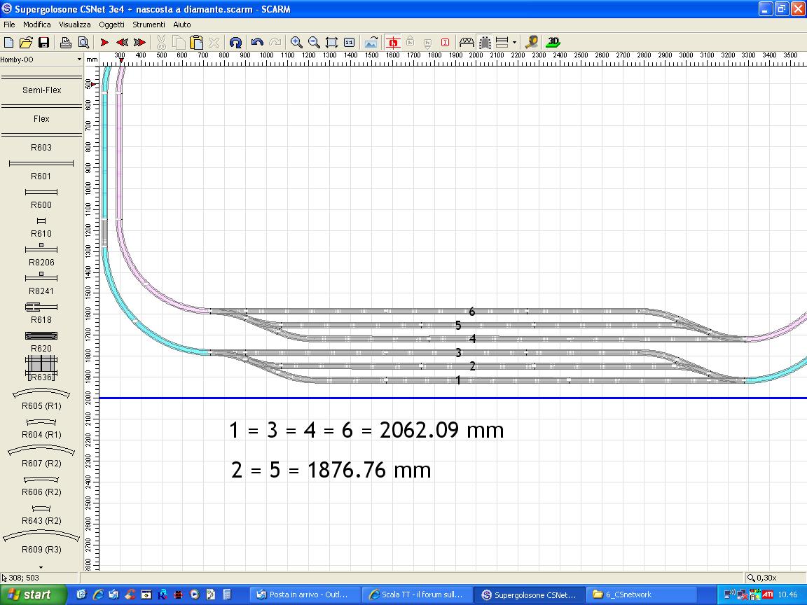

#79 Messaggio da Supergolosone »
nuovo aggiornamento
stazione nascosta a diamante con i binari tutti uguali.
476,41 KB
nella foto vedete i ricoveri a livello 0 tutti della stessa distanza.
invece il tragitto tagliato agli estremi porta in superficie a livello 10.
nella realtà misura 156,72 mt dividendo per 87 abbiamo 1.802 mm per un epoca II/III si può anche accettare un parcheggio di queste misure???

#80 Messaggio da cf69 »
Libero, ti devo correggere, SCARM da le seguenti misure:
161,17 KB
161,17 KB
giusta osservazione fabio ma quel valore è in scala 1:76 forse quella inglese , i miei valori sono con la scala 1:87.
sbaglio io e devo pensare a fare il mio plastico in scala 1:76??

#83 Messaggio da cf69 »
I mm del disegno, sono mm di binario modello, quello che cambia in base alla scala è la corrispondente misura reale in metri.
