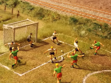

A proposito, quello che scaglia il siluro diretto sul secondo palo, con palla che tocca la faccia interna del palo e si insacca, sono chiaramente io.

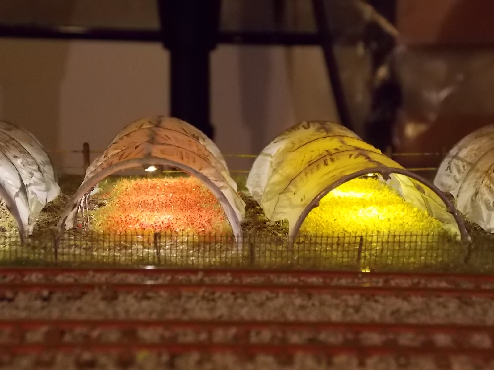

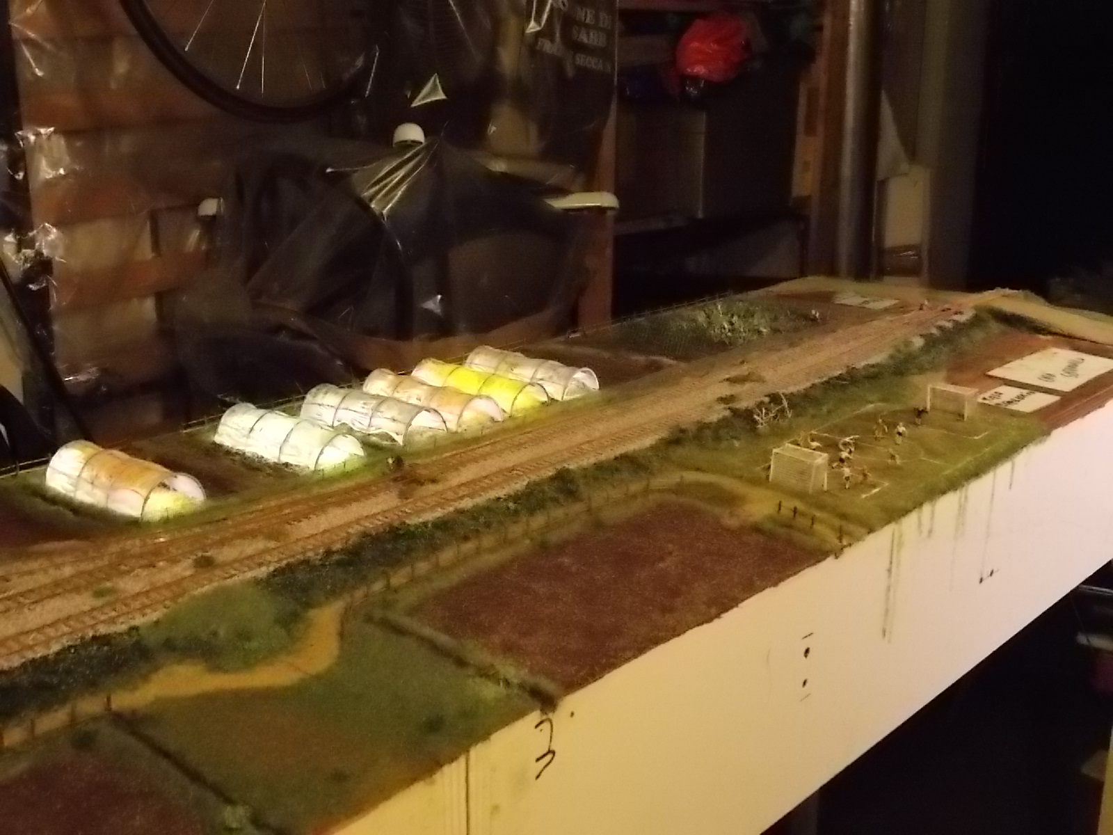

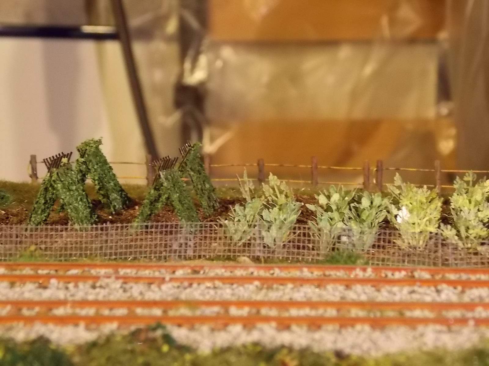

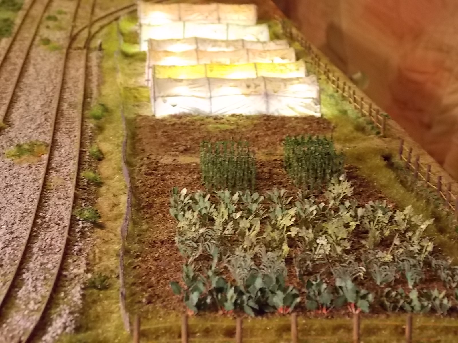

Alcuni aggiornamenti degli ultimi lavori fatti, i campi sono più o meno terminati.
Le sei serre sono autocostruite con filo d'ottonee da 1,5 mm. per la struttura e filo da 0,5 mm. per i tiranti.
I teli sono ricavati da comuni sacchetti da supermercato in PEHD.
Ogni serra e illuminata da 3 led smd, con resistenza di caduta per led da 2,2 kohm.
L'alimentatore per illuminare le serre ma che servirà anche per le lampade della stazione è ricavato da uno scarto di un alimentatore da computer portatile con uscita in cc da 19,6 Volt.

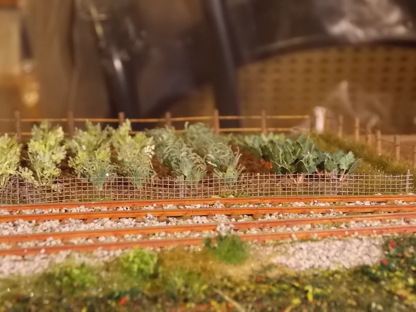

Gli ortaggi sono Noch, e qualche zona dei campi l'ho lasciata vuota, per future autocostruzioni che ancora non ho pensato.

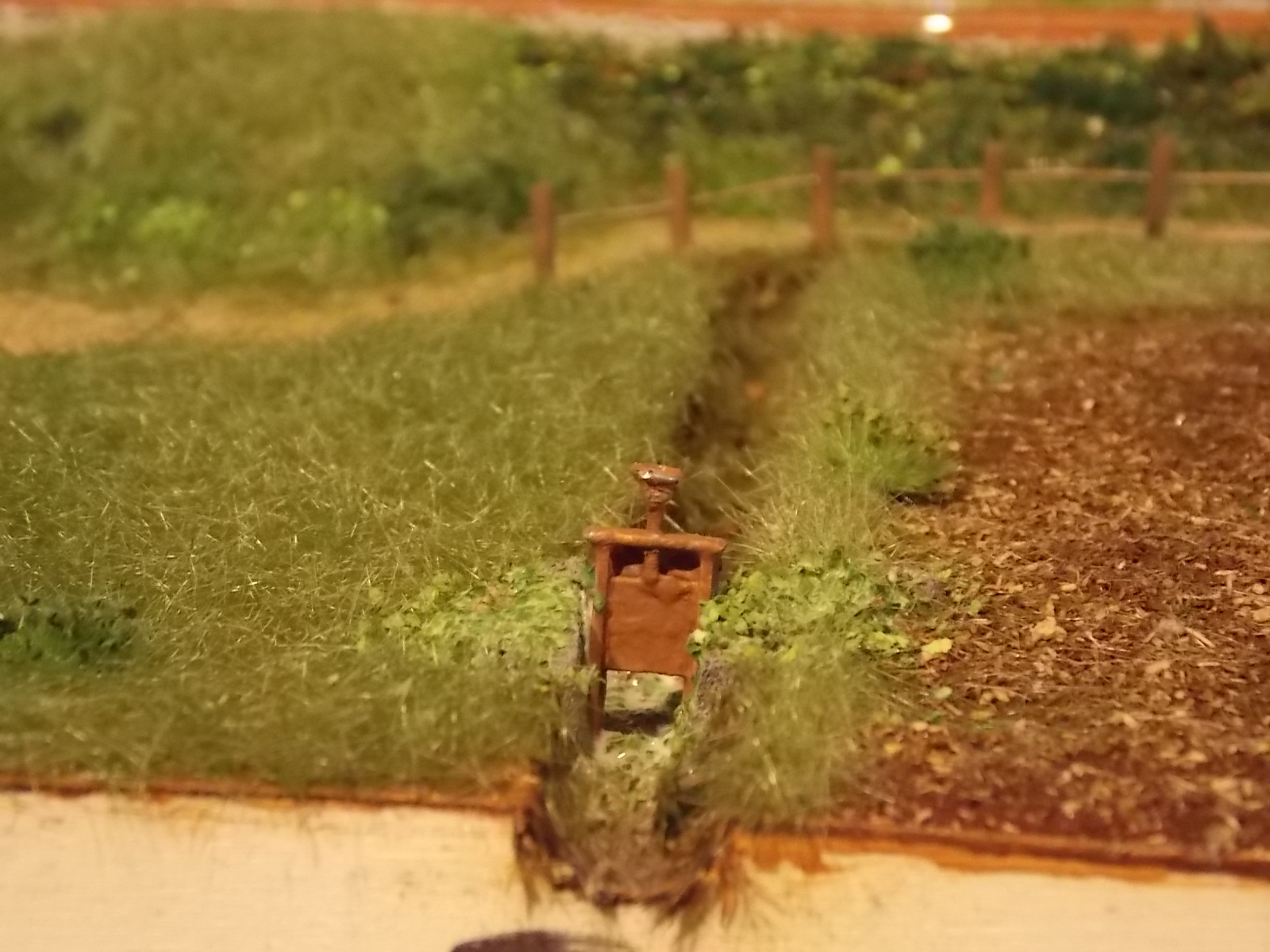

La paratia del canale, e costruita utilizzando due binari per il telaio e dove scorre la serranda, e poi cartoncino e una vite in ottone M1 sulla quale ho poi saldato un volantino fatto con filo d'ottone.
Non mi viene in mente altro, ora devo fare la parte di campo non coltivato con erba alta vicino alla stazione.
Dopodichè inzierà la fase più delicata e cioè la costruzione dei fabbricati.
alcune foto, le altre le trovate sul mio album picasa
https://picasaweb.google.com/1144152570 ... directlink
487,21 KB
492,95 KB
493,53 KB
498,12 KB
480,34 KB
485,48 KB
478,93 KB
488,99 KB
