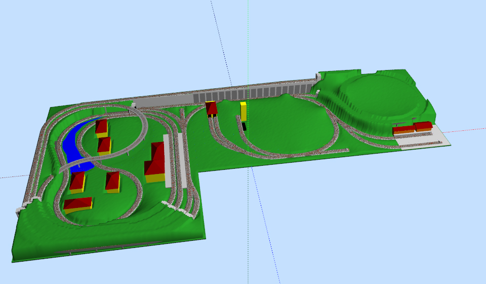

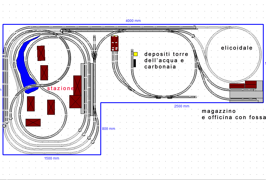

ditemi cosa ne pensate e se ho sbagliato qualcosa. grazie
Supergolosone ha scritto:
il buon giorno si vede dal mattino e il mio è stato prestissimo e ho tirato fuori una bozza del plastico 280x120.
per questo verrà smantellato l'elicoidale e si riparte dai due tavoli con le misure di 200x150 e 280x120.
ho fatto un video ma non riesco a condividerlo
immaginavo. ci sto provando adesso ma è lentissimo nel caricarlo
cf69 ha scritto:
...eliminare i due rettilinei a dx e sx e sostituire il tutto con un flessibile che in automatico si taglierà su misura.
In effetti non puoi fare diversamente.
Senza un flex un tracciato del genere non lo chiudi...![]()
