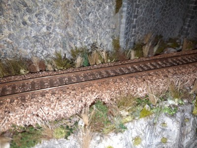

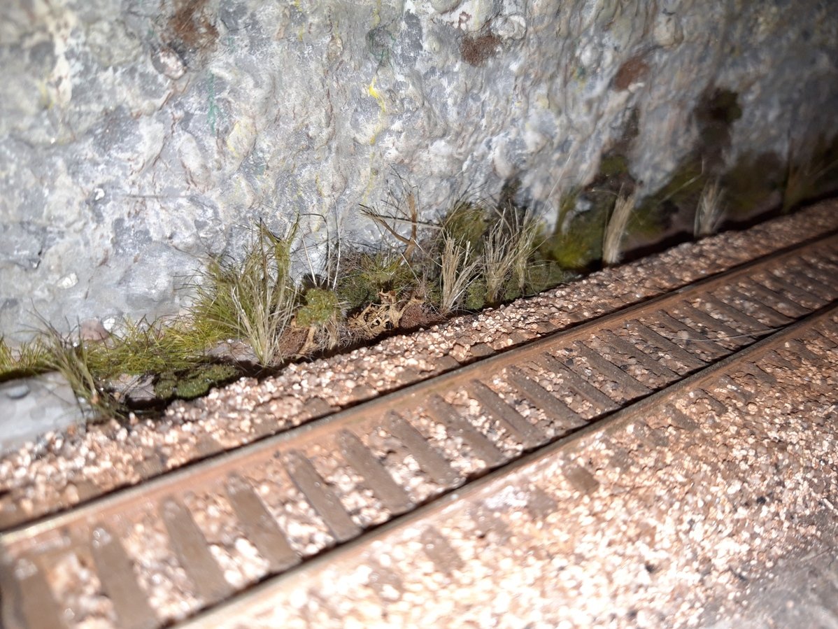

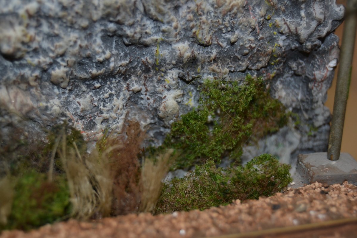

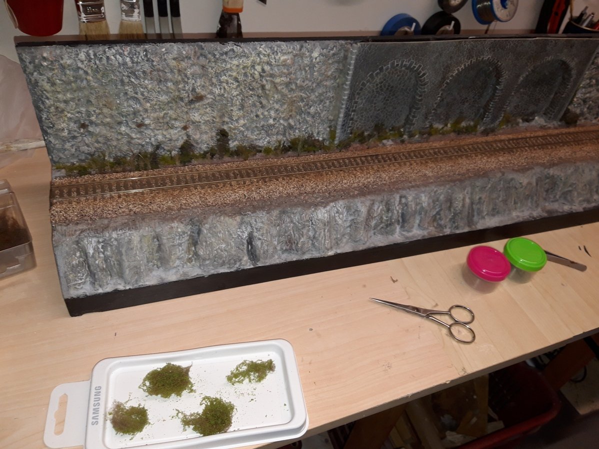

Anche qua iniziano i lavori di "vegetazione" provando alcuni articoli di "linea secondaria" acquistati a Novegro. Ovviamente i test li faccio fuori da ciò che espongo.... Dai moduli.
La prima volta che sdi usa un "articolo"... Bisogna capire ed imparare dosi e metodi..... :wink:
Il fossato interno alla parete inizia ad avere un po' di vegetazione.

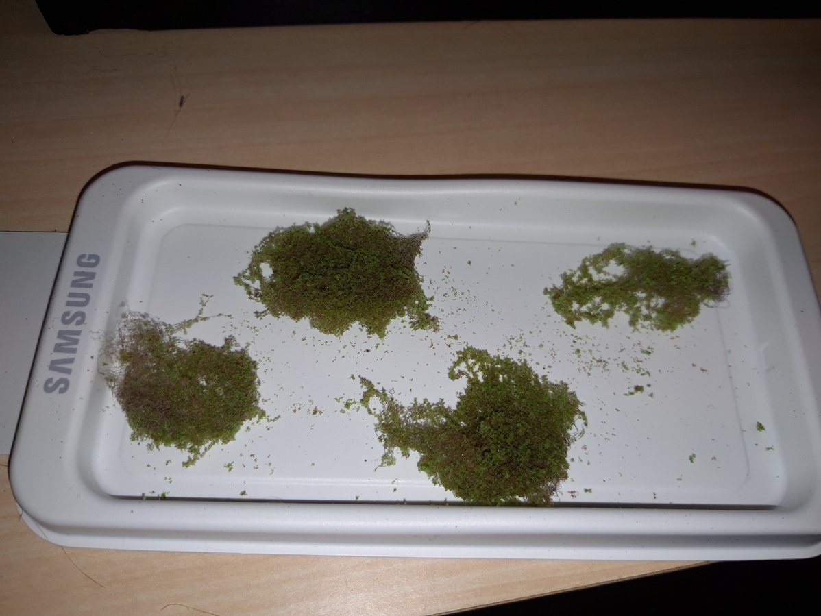

Ho creato con il dacron ed i fiocchi di L.S. alcuni cespugli
Vediamo domani l'effetto che fa..... :D

Devono ancora asciugare, ma ho capito che sono molto delicati.
Bisogna usare due pinzette chirurgiche per maneggiarli, altrimenti si schiacciano e.... Si appiattiscono irrimediabilmente. :( :( :(

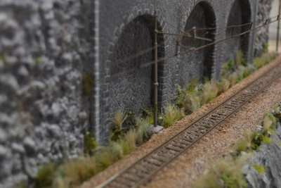

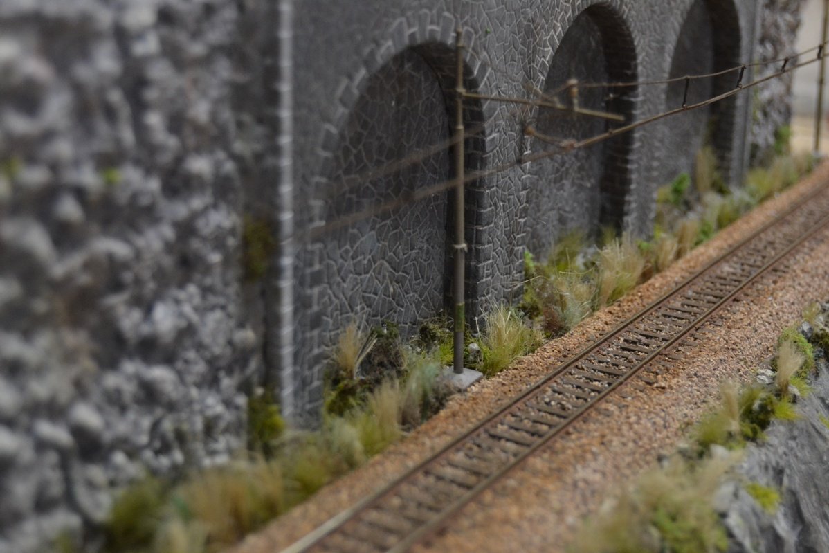

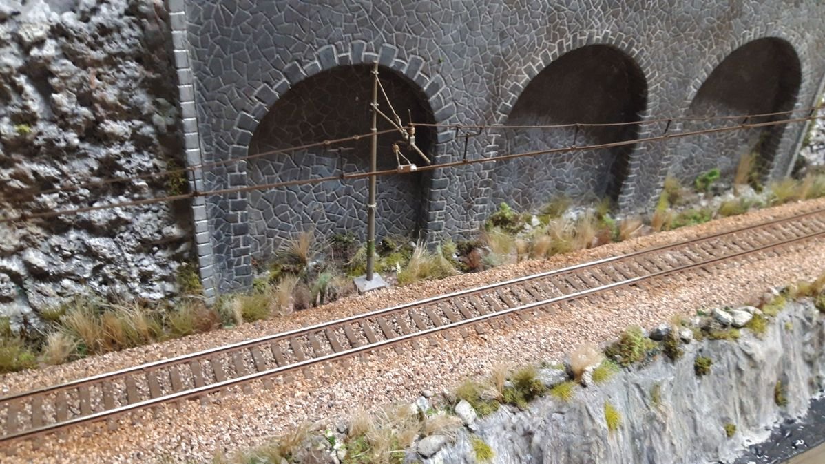

I lavori proseguono... Gli utenti in attesa di programmazione stanno perdendo la pazienza.... :lol: :lol: :lol: :lol:
Sono 2 anni che attendono i lavori.
La vegetazione sta venendo un po' bene... Un po' perché devo prendere la mano con i fiocchi di cui vi ho anticipato.
Le erbe lunghe sono ancora molto grezze, devono miscelarsi un po' di più per cromaticità.
Ma non volevo stupirvi con effetti speciali di cui osannarmi, lodarmi e quant'altro.
Questo lo lascio fare agli altri.
Tutto sommato ho un buon binario di programmazione decoder che funge anche da set fotografico per i miei modelli che autocostruisco e/o modifico drasticamente.
Anche la vecchia catenaria di "Ma il treno" degli anni 90 non sfigura troppo, nonostante le dimensioni.

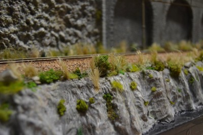

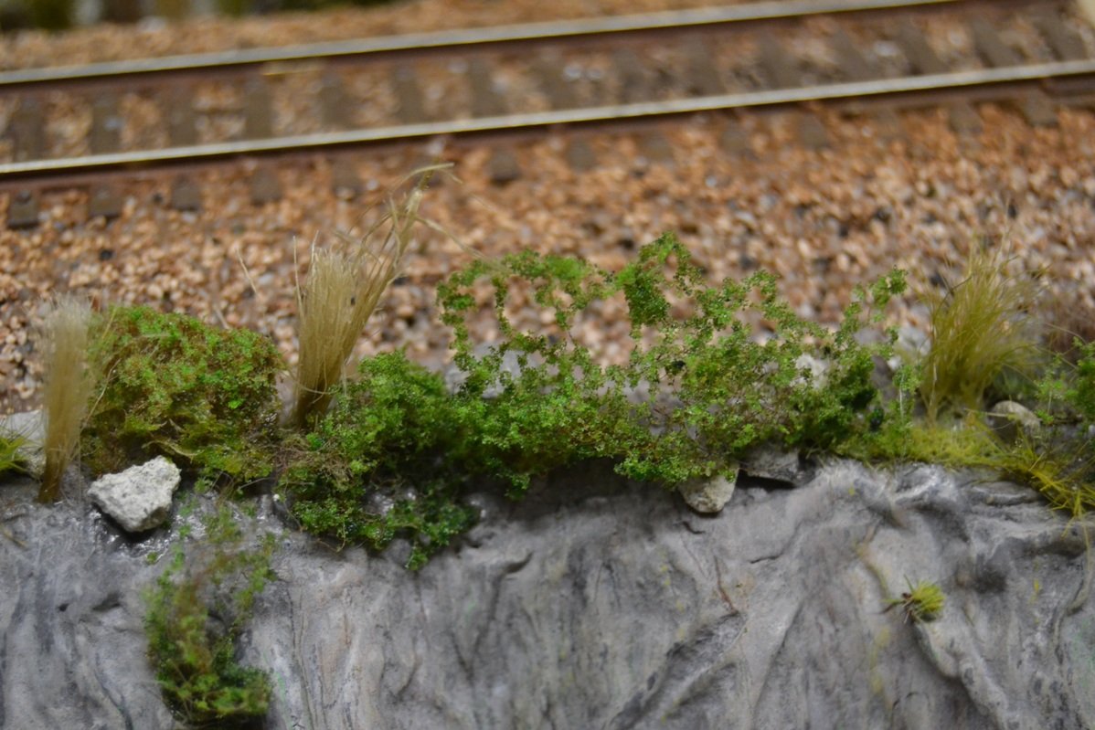

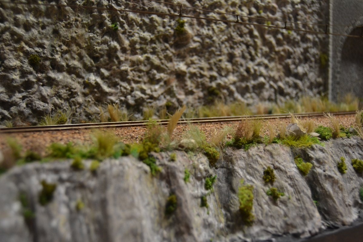

Si. E' veramente valido. Oggi faccio una foto più "macro" del cespuglio che ho fatto.
Le erbe lunghe sono fatte con canapa da idraulico colorata con polveri della "coloreria" (prodotti per colorare tessuti).
Sciogliere mezzo cucchiaino da caffè di polvere colorante in un recipiente con acqua calda (quasi bollente). Immergere la canapa e lasciarla in ammollo per mezz'ora circa.
Toglierla e metterla in acqua pulita tiepida per un altra mezz'ora. Stenderla per farla asciugare.
A quel punto si taglia a piccoli ciuffi e s'incolla....
Attenzione che il recipiente si colorerà.... :wink:
Il liquido colorato lo tengo chiuso nello stesso recipiente (in acciaio con coperchio), basterà riscaldarlo con un fornelletto elettrico da campeggio al prossimo riutilizzo. :wink:
Devo prendere un po la mano nelle dosi per avere sfumature più omogenee.

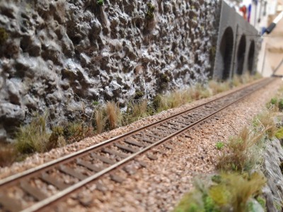

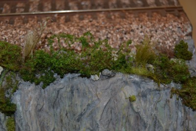

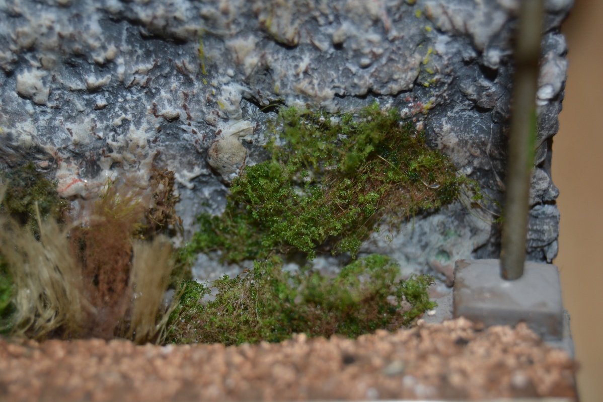

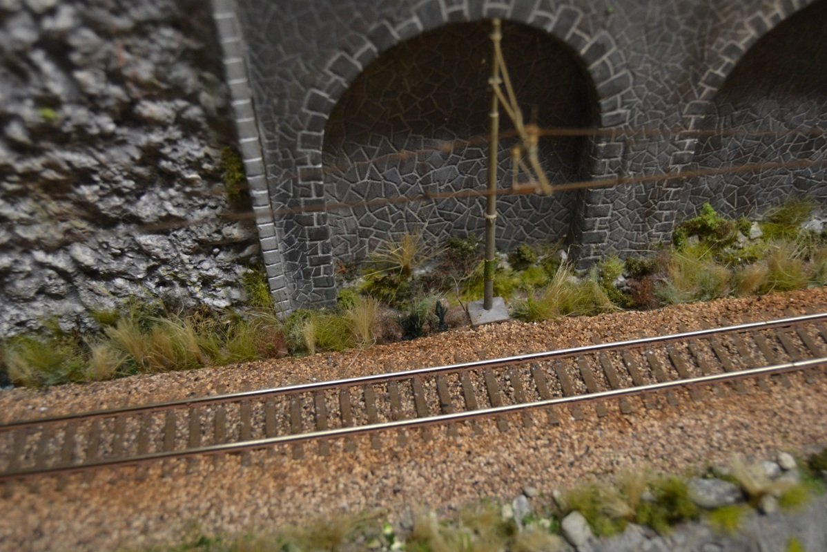

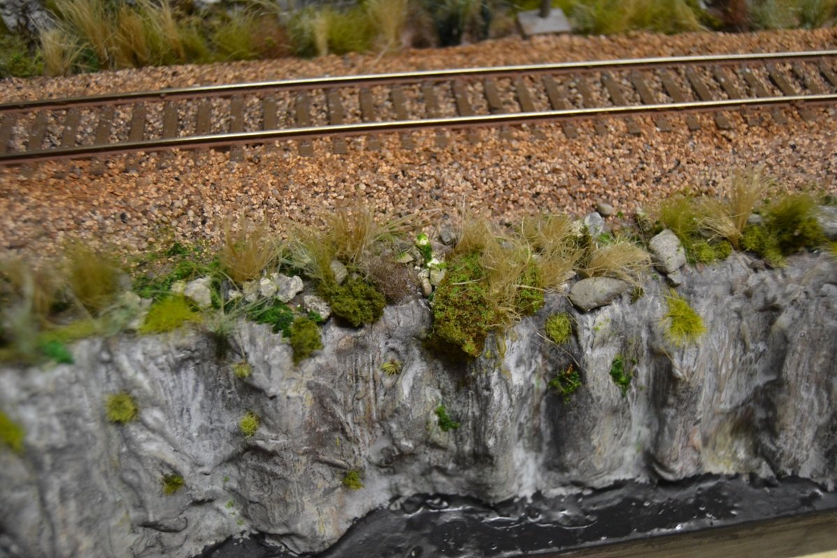

Ecco altre foto.
Dacron verniciato di marrone con i fiocchi di Linea Secondaria:
Vista generale del diorama/binario programmazione:
Spero presto di portarlo in casa e collegarlo all"ESU Lokprogrammer... :D :D :D :D

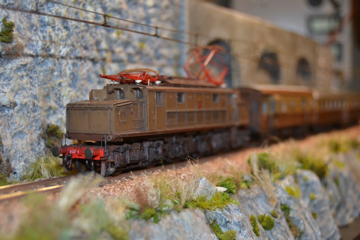

Mentre scrivevo è passata una E626... Così. Tutto d'n tratto.....
Meno male che avevo la macchina fotografica.... :lol: :lol: :lol: :lol: :lol: :lol:
