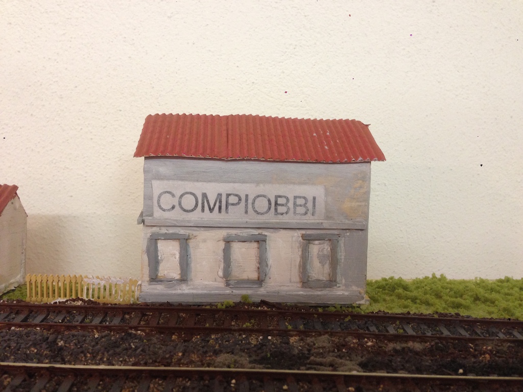

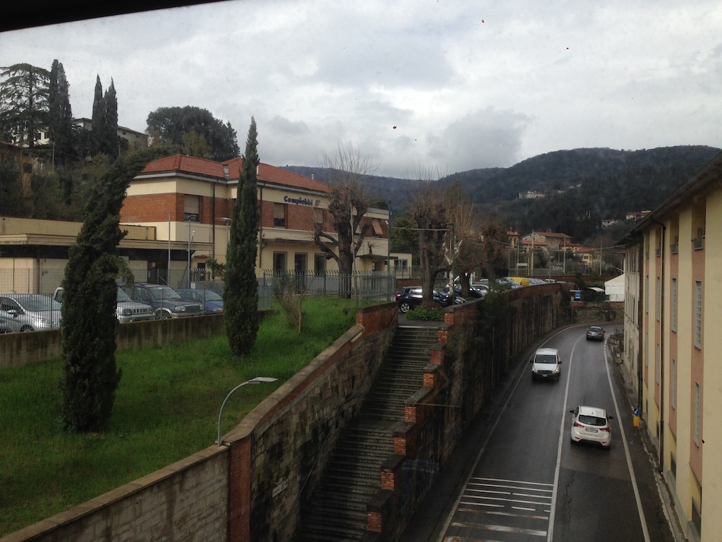

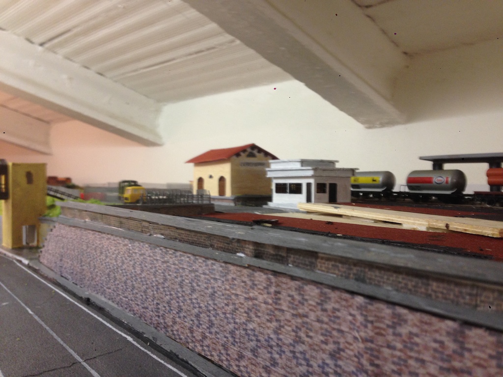

Ed ecco che altre casette fanno la loro comparsa sul plastico,ispirandosi alla realtà'...

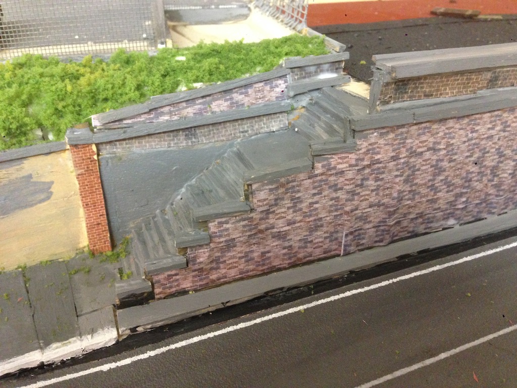

#53 Messaggio da MarcoG »
Anche la scalinata della stazione prende vita ...

#54 Messaggio da MrMassy86 »
Bel lavoro Marco :wink:
Unico appunto, il tetto della casetta con le finestre murate, cosi in pezzo unico non è molto realistico, se utilizzi il cartoncino ondulato meglio fare delle striscioline e poi sovrapporle, dai un'occhiata qui [:I]
http://www.scalatt.it/bottega%20plastic ... _coppi.htm

#55 Messaggio da MarcoG »
Grazie Massi della dritta:
Io ho acquistato cartone per imballo vini,nel link lui parla di cartoncino bristol.Ma ne esiste uno
gia' ondulato in commercio?
Grazie Marco

#57 Messaggio da MrMassy86 »

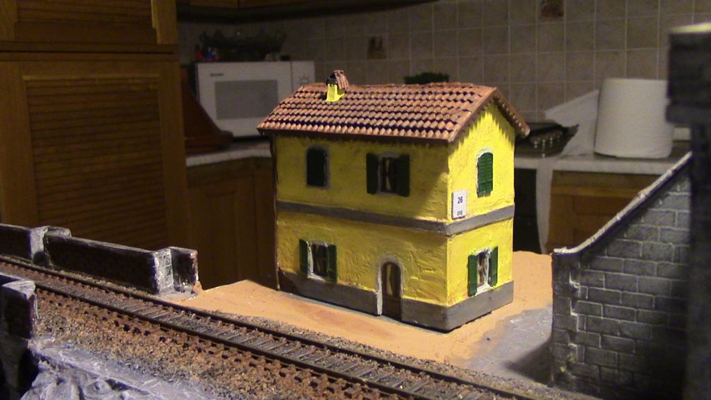

Marco l'ho puoi fare anche con il cartoncino ondulato, io l'ho utilizzato per realizzare il tetto del casellino che ho messo sul mio diorama seguendo la tecnica che ti ho allegato :wink:

#58 Messaggio da Egidio »
MarcoG ha scritto:
Ah no ,dice che taglia il cartoncino in strisce di 5mm...
lavorone....
Marco, io utilizzo la scatole di cartoncino ondulato che si vende nei negozi per confezioni regalo. Di ondulato ne esistono un paio di misure e sono adatte per essere
proprio utilizzate nella fatti specie dei tetti per case. Chiaramente come ti hanno gia' indicato. Tra l' altro ho trovato varie tonalita' di marrone e quello chiaro si sposa molto bene anche a livello cromatico, basta sporcare la tegola, per riprodurre la classica marsigliese di cotto. Saluti. Egidio. :cool:

#59 Messaggio da MarcoG »
Grazie mille Egidio,si anch'io uso cartoncino per imballaggio vini ondulato.
Tagliandolo a striscioline (ma anche lasciandolo intero come ho fatto per la casetta con scritto Compiobbi) il risultato e' ottimo
Grazie!

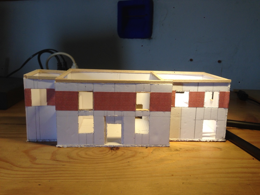

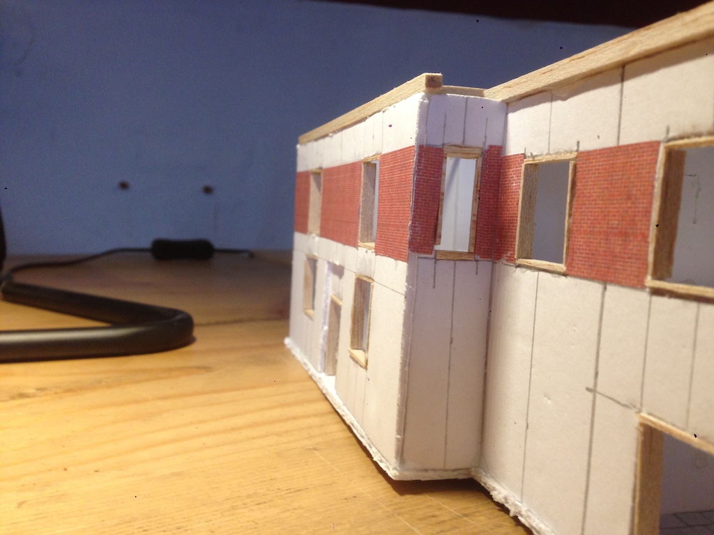

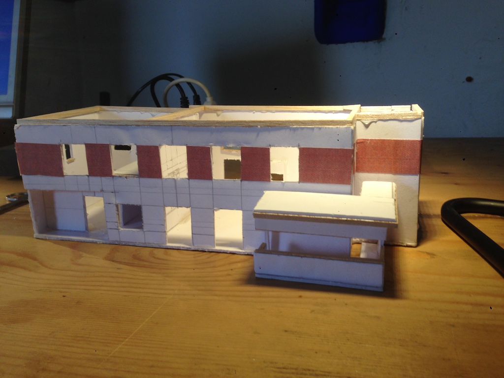

MarcoG
Messaggi: 670
Città: fiesole

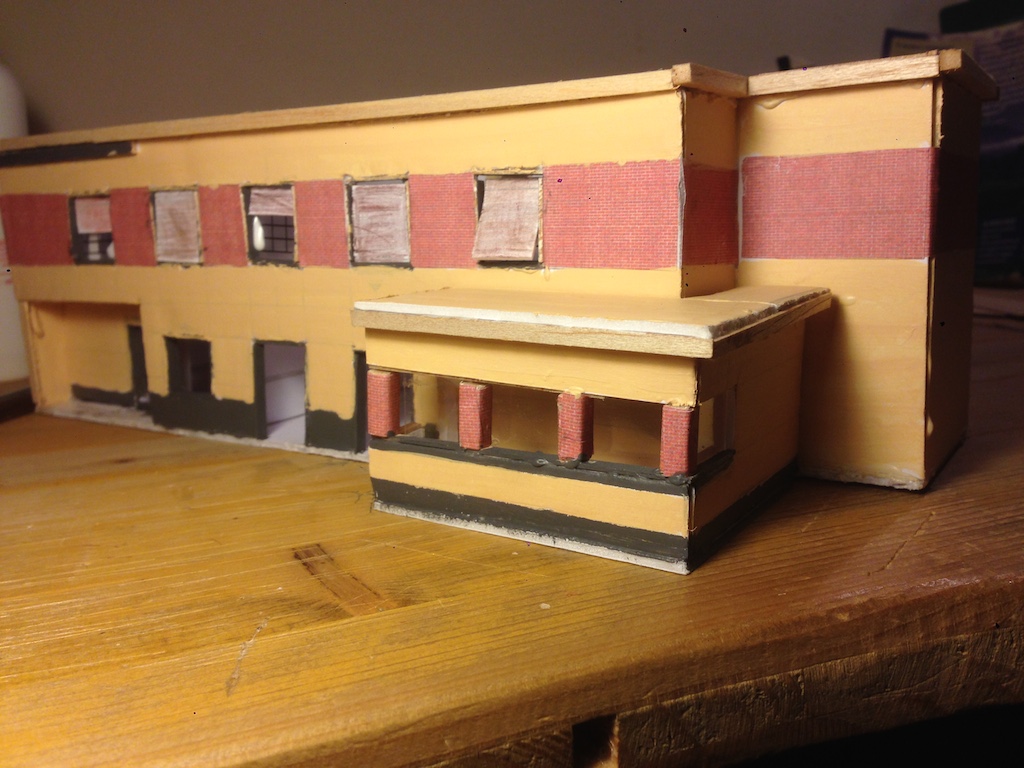

#60 Messaggio da MarcoG »
I lavori della stazione sono iniziati!
Ho trovato qualche difficoltà' all'inizio a tagliare il cartone plume,ma penso che potro' rimediare
alle imprecisioni visibili nei vari tagli.Sono cmq soddisfatto del risultato.Il tetto sara' la parte ardua!

MarcoG
Messaggi: 670
Città: fiesole
#66 Messaggio da MarcoG »

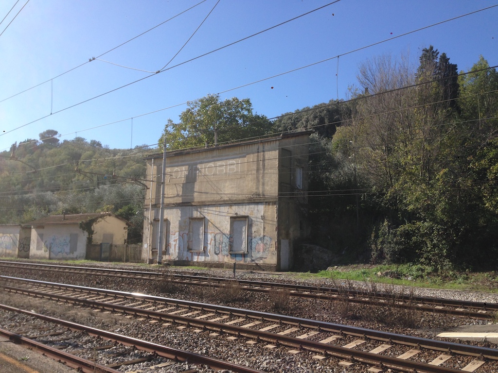

Continuano le rifiniture della stazione.Aggiungendo dei mini listelli di compensato ad ogni infisso
ho tolto le imprecisioni di taglio carton plume
206,44 KB
Suggerimenti per fare porte e finestre?
Marco
#67 Messaggio da MrMassy86 »
Bel lavoro Marco, ottima l'idea di inserire dei listelli di compensato, ricordati di stuccare e levigare per bene le fessure :wink:
Per porte e finestre io per ora ho sempre optato per quelle pronte, in caso di volersele auto costruire potresti provare con il Forex dello spessore di 1mm, per le persiane invece puoi utilizzare le fascette di plastica, ci sono di varie misure, devi trovare quella adeguata [:I]

#69 Messaggio da MarcoG »
Grazie dei consigli amici!
P.s:Massi adesso vedo per Le finestre,

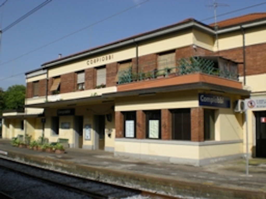

Come vedi dalla foto la staz. Ha gli
Avvolgibili.
Marco

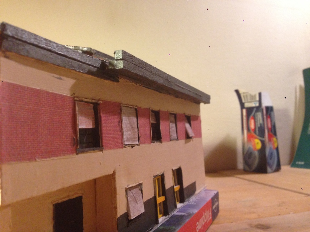

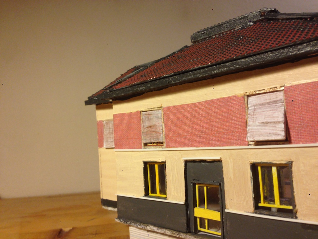

#71 Messaggio da MarcoG »
Dopo tre gg di intenso lavoro ,la stazione e' quasi ultimata!
Ho usato carton plume per gli avvolgibili,contento del risultato!
238 KB
241,51 KB
Marco

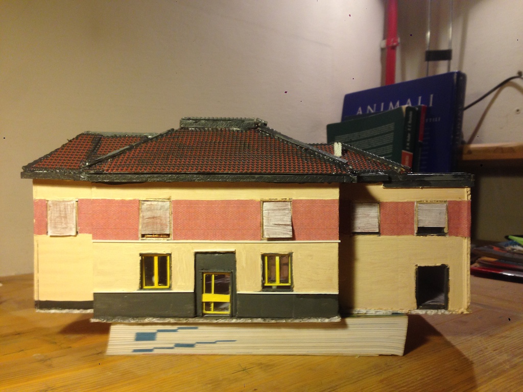

MarcoG
Messaggi: 670
Città: fiesole

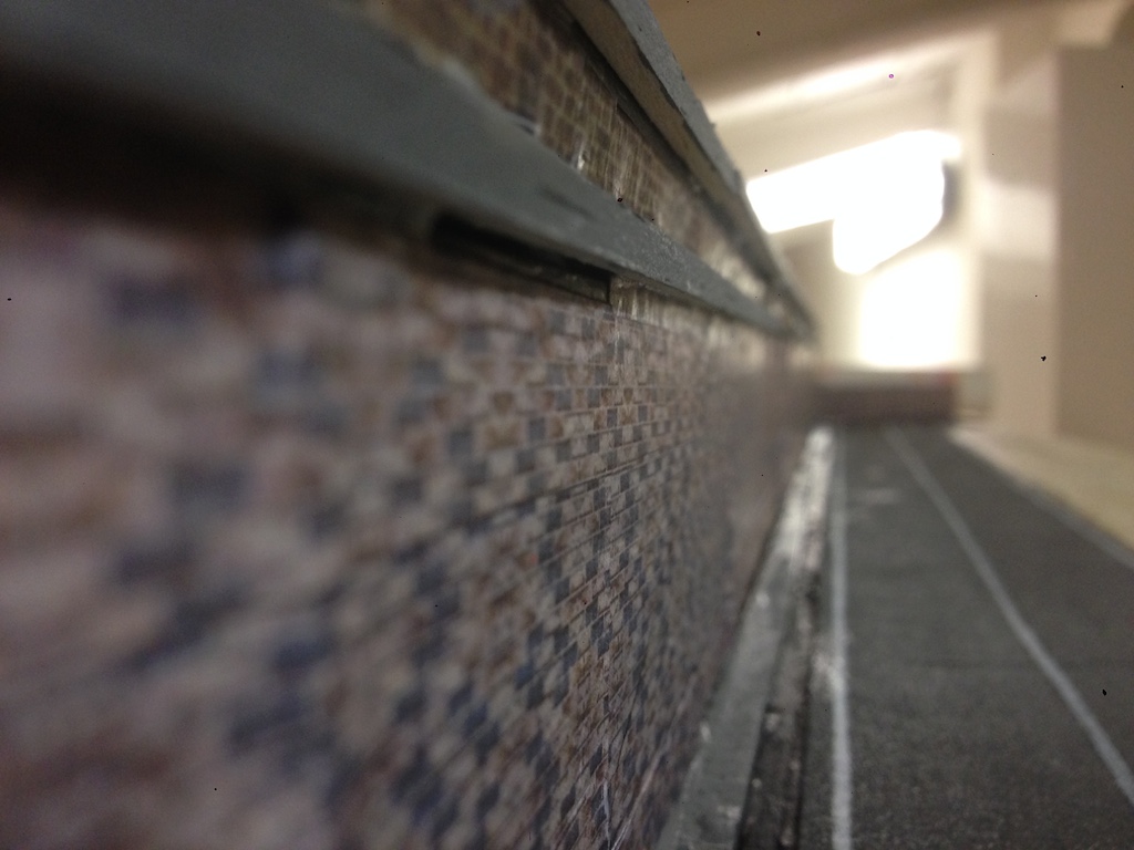

#72 Messaggio da MarcoG »
243,81 KB
223,03 KB
Nei prox gg la posa sul plastico!
Marco
#73 Messaggio da MrMassy86 »
Marco nel complesso hai ottenuto un buon risultato :wink:
Personalmente per un miglior realismo andrei a rivedere un paio di punti[:I]
Si nota la finestra a destra della porta principale che non coincide bene, basta sistemarla;
Negli angoli si notano gli incollaggi del carton plume, per eliminarli dovresti stuccare e levigare quei punti, vedrai subito un effetto migliore;
In ultimo sinceramente le tapparelle mi convincono poco, non le vedo molto realistiche, in questo caso il forum ci viene in soccorso e ti consiglio di dare un'occhiata a questa semplice tecnica, ma dall'effetto garantito;
topic.asp?TOPIC_ID=6424&SearchTerms=serrande
Spero tu non te la prenda per questi appunti ma vedo che stai portando avanti un bel lavoro e con poco si possono ottenere risultati migliori [:I]
Buon lavoro, Massimiliano :cool:
MarcoG
Messaggi: 670
Città: fiesole
#74 Messaggio da MarcoG »
Grazie Massi ,quello Che noti e' giusto.
Diciamo Che e' il primo edificio "complesso" Che costruisco
E ovviamente ci sono delle "sbavature".
Inoltre non usando strumenti di precisione Se vai nel dettaglio si vedono Le pecche.
Diciamo inoltre Che non mi Sto dedicando ancora a fare foto "serie",cosa Che
Faro' quando I lavori saranno piu' avanti.Geniale l'idea per
Gli avvolgibili dell'amico Andrea,purtroppo Ho gia' incollato il tetto e non potro' usare questa tecnica.
A presto per altri aggiornamenti a Compiobbi!
Marco
