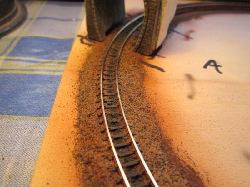

#69 Messaggio da v200 »
Invecchiamento si o no?
Sempre ardua questa decisione, molto dipende dal tuo gusto, ricerca del realismo e vena artistica.
Invecchiando ad arte le rotaie poi tocca ovviamente dedicare la medesima attenzione a tutto il paesaggio, invece se cerchi solo di eliminare il luccichio si può fare una via di mezzo.
Personalmente amo molto l' invecchiamento anche spinto quindi ti dico di si invecchia :wink:
Un mio lavoro in Z sulle rotaie topic.asp?TOPIC_ID=13933
159,76 KB
Le tecniche sono varie dalla più semplice con il pennarello indelebile Uniposca alla più complessa con l' areografo ( molto utili le schede di modellismo a riguardo)

#71 Messaggio da MrMassy86 »
Personalmente a me piace sporcare i binari e la massicciata, per esempio la rotaia io l'avrei fatta prima di stendere la massicciata, dopo avrei messo il ballast e a quel punto avrei fatto la sporcatura, ormai te puoi fare tutto solo ora, le tecniche da poter utilizzare sono varie, qui puoi prendere alcuni spunti :wink:
http://www.scalatt.it/bottega%20plastic ... rotaie.htm
http://www.scalatt.it/bottega%20plastic ... ografo.htm
