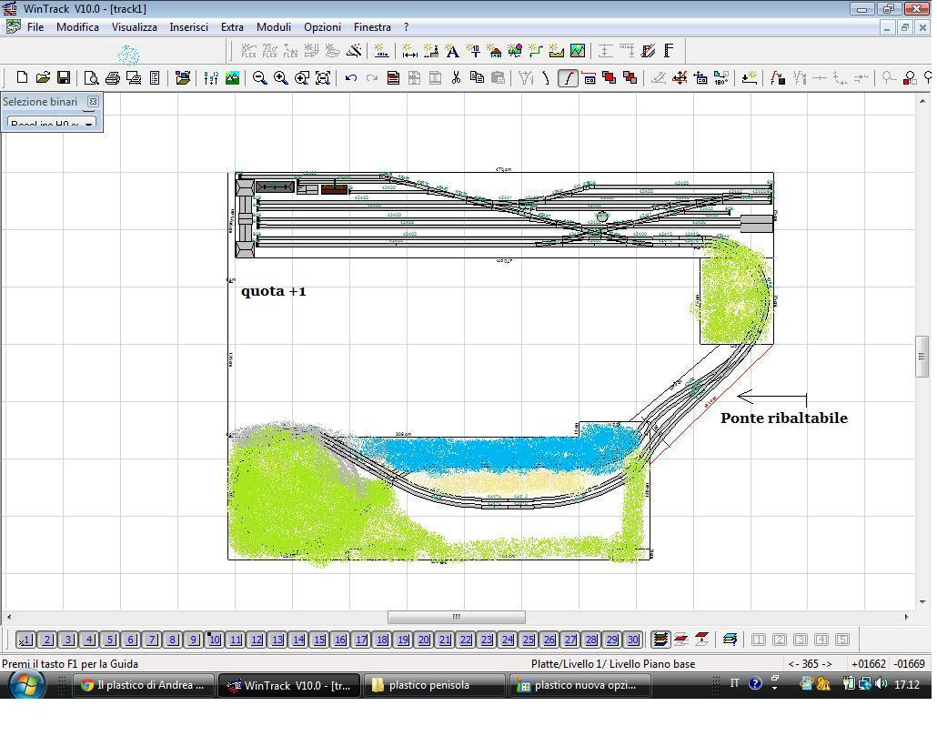

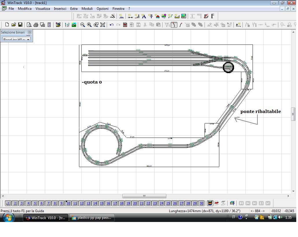

Ultimi aggiornamenti al progetto;è passato ad essere un plastico perimetrale.
Quota +1 Stazione di testa e lato passerella.
140,52 KB
Quota 0 Stazione nascosta e lato passerella,binari nascosti.
120,26 KB
Fortunatamente i lavori sono iniziati al lato stazione,così da poter effettuare le modifiche.Credo proprio che sia definitivo il progetto. :)
Tra poco partirò con la costruzione della struttura lato passerella.

Progetto completo di tutto, sono curioso di vedere come realizzi il ponte ribaltabile, visto che avrò lo stesso problema, con la differenza che devo farlo in galleria o comunque nascosto.
The Watchmaker
e656pa
Messaggi: 187
Iscritto il: sabato 8 novembre 2014, 16:04
Città: Alatri
Re: Il plastico di Andrea (in costruzione).
#63 Messaggio da e656pa »
Grazie Massy! :)
Ciao Marco,eh...in effetti al ponte ribaltabile devo pensarci bene.È abbastanza lungo e penso un po problematico.Stavo pensando più ad un ponte girevole che ribaltabile...ovvero ad lato un fulcro fisso grazie al quale si gira il ponte e il lato opposto mobile.Questo mi consentirebbe anche di fare sul ponte un minimo di scenografia (un semplice ponte).Devo valutare bene comunque il tutto...anche perché i binari sottostanti verrebbero nascosti.In questi giorni penserò a qualche soluzione e la testerò...tanto devo fare prima la struttura.Appena faccio qualcosa ti faccio sapere. ;)

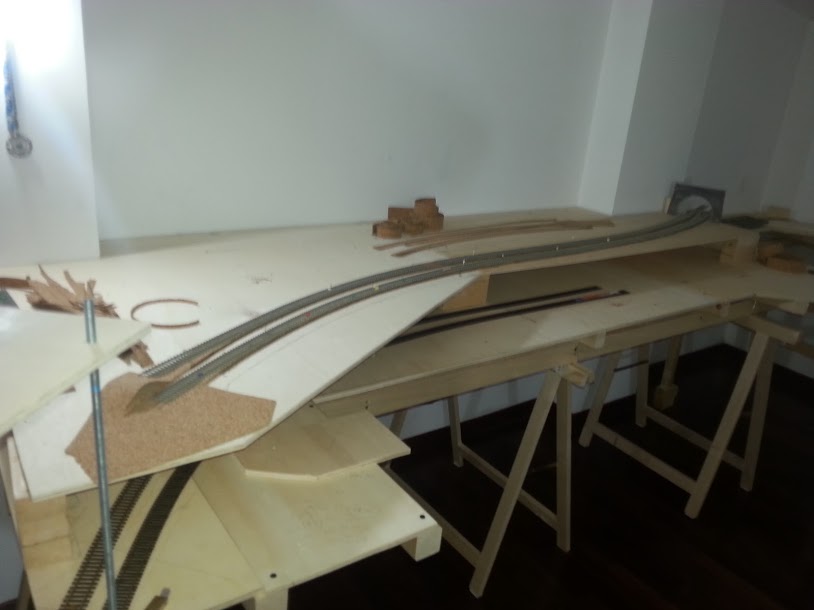

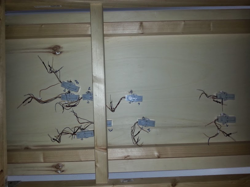

Lo stato dei lavori avanza:
nuova linea di blocco degli sgancia-vagoni autocostruiti;al momento ne ho fatti 3 e domani verranno fatti altri 3 per un totale di 6 sganciavagoni nella stazione nascosta.
64,43 KB
44,92 KB
E sempre nella stazione nascosta ho installato i 9 motori Conrad,collaudati e funzionanti.Non resta che iniziare il loro cablaggio nel sinottico.
66,87 KB
Andrea Mangiapelo

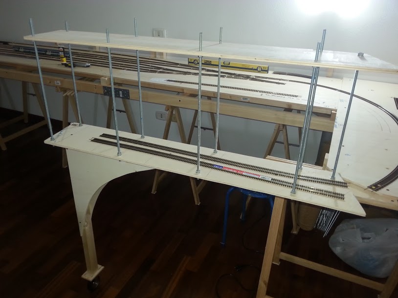

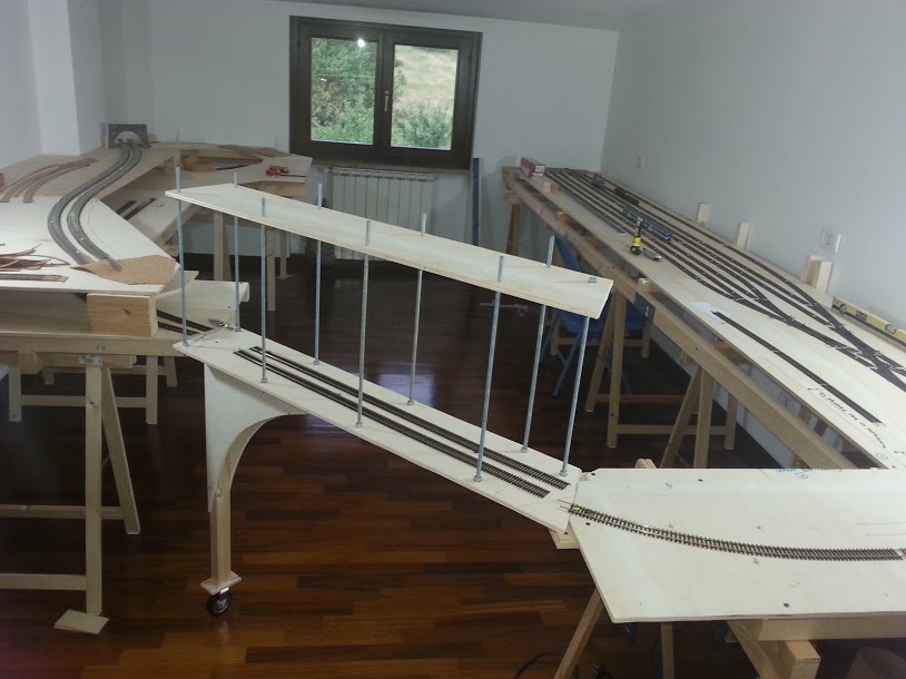

Dopo numerosi studi e progetti,ho costruito anche il ponte girevole che permette ai treni di passare da un lato all'altro della stanza,ovvero dalla stazioni nascosta e di testa al lato passerella del plastico:
Il ponte aperto:
82,82 KB
e chiuso:
85,84 KB
Come si vede la struttura è fissa mentre sono da fissare i binari;il piano superiore del ponte è appoggiato per prova e deve essere posato ad una altezza più bassa.

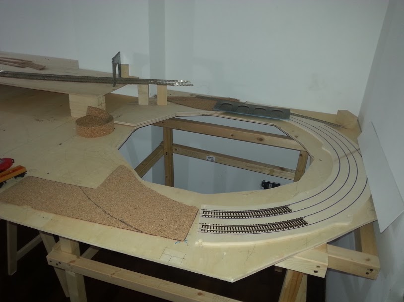

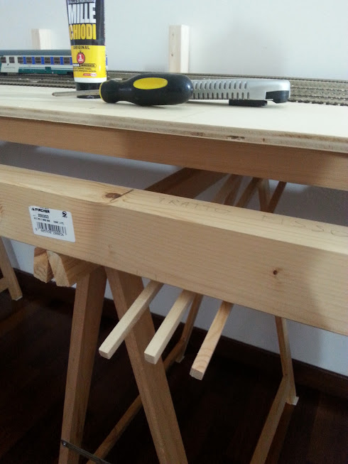

Sono iniziati i lavori anche sul lato passerella del plastico:
47,19 KB
il piano inferiore è fissato,mentre quello superiore è solo appoggiato per verificare i vari ingombri per poter far passare i binari sotto e deve essere portato ad una altezza maggiore (+ 33,5 cm dal pannello inferiore)
I due piani saranno collegati tramite l'elicoidale che verrà costruito in questo spazio:
72,73 KB
Avrà un raggio di curvatura r4 ed r5 roco,una pendenza intorno al 2,5% .Dalla foto si vede anche il foro per le future ispezioni dell'elicoidale.

Il piano ribaltabile si ribalterà verso l'alto o verso il basso, e da quale lato sono previste le cerniere?
Inoltre non mi è chiaro quella biforcazione proprio sul piano ribaltabile: cosa voleva rappresentare?
e656pa
Messaggi: 187
Città: Alatri
#75 Messaggio da e656pa »
Grazie a tutti, mi fa molto piacere ricevere i vostri complimenti!
Ciao Gian Paolo,è un piacere risentirti e sapere che ti piace come sta venendo!Purtroppo ricordo il fatto della stazione,ma facendola in modo speculare, avrei dovuto ''allungare''il raggio della curva in entrata,non avendo più spazio per la rimessa e i binari di ricovero.Ho previsto di mettere in basso un'altro binario proprio per accogliere i merci in arrivo con le dovute manovre di sgancio ed aggancio (non l'ho pubblicato ancora la modifica fatta).
Per quanto riguarda il ponte,come si vede nelle ultime foto,non è ribaltabile ma è girevole.La biforcazione che vedi,in realtà stava a significare due livelli distinti di ferrovia,uno al piano 0 ed uno al piano 1.Infatti si capisce meglio il tutto vedendo la foto del ponte costruito dove la biforcazione non c'è.
