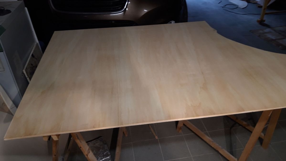

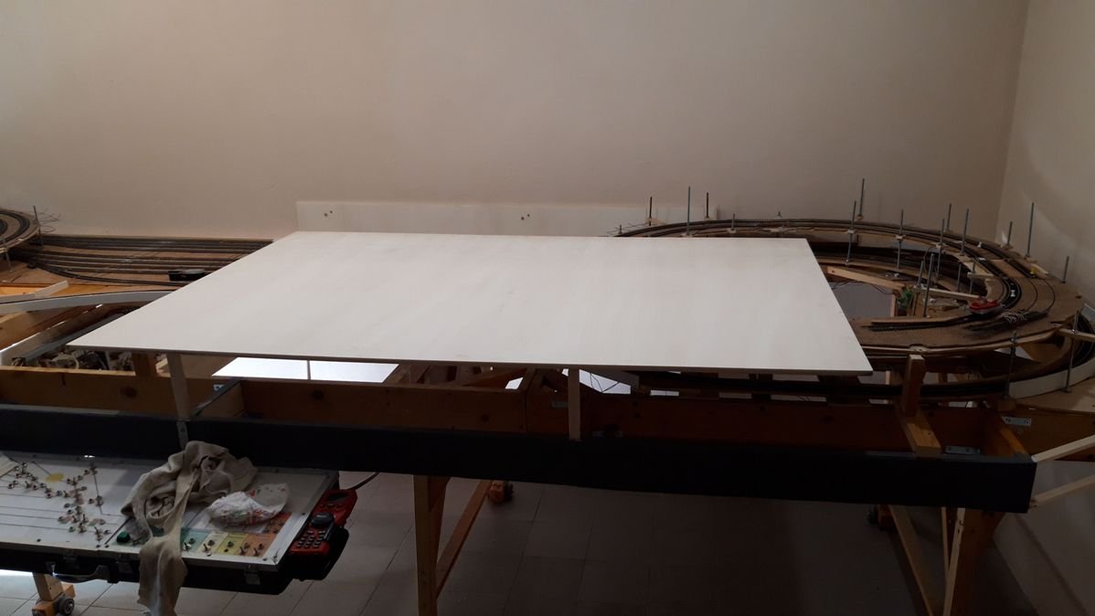

Intanto ho iniziato a coprire la stazione nascosta, inserendo il multistrato da 10 mm per la stazione a vista:

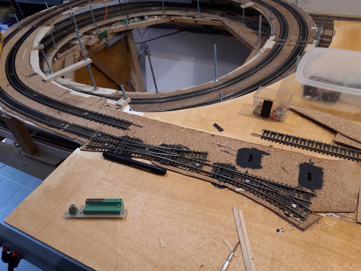

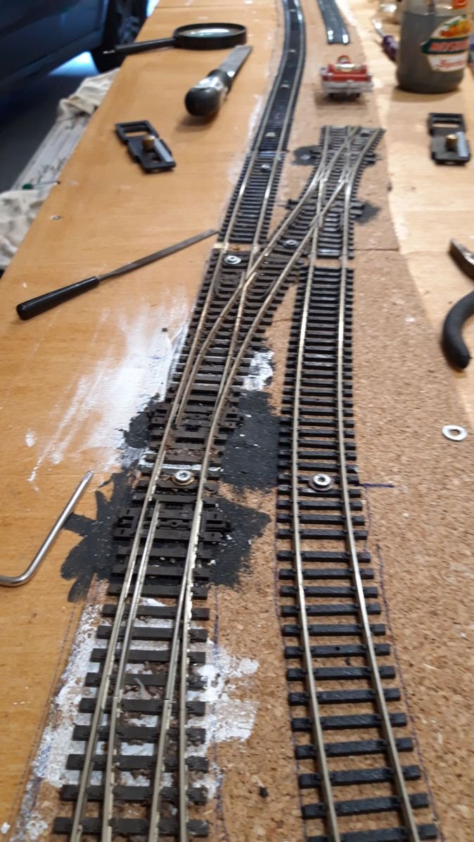

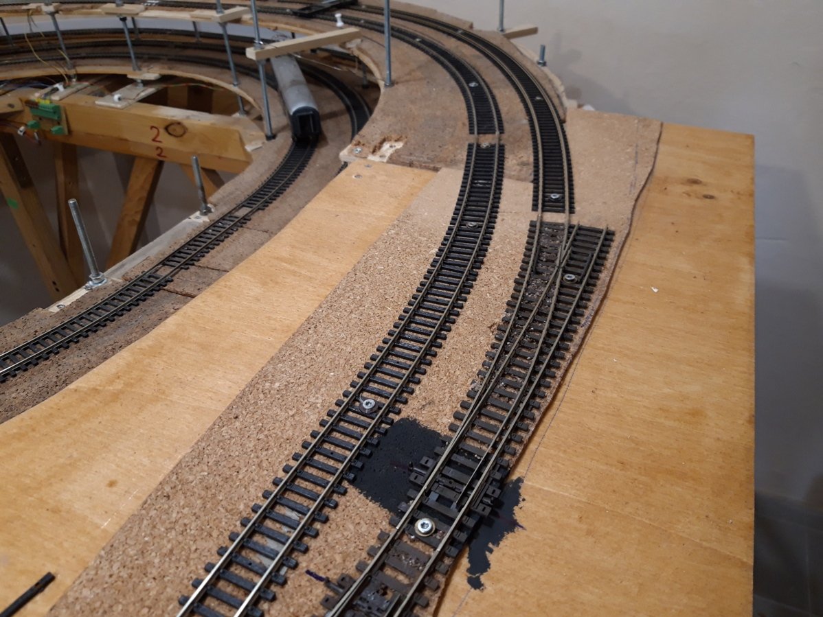

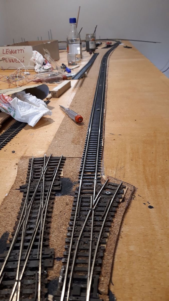

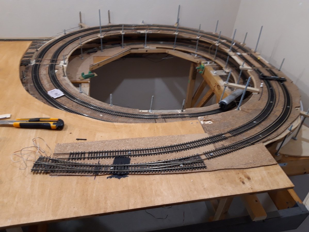

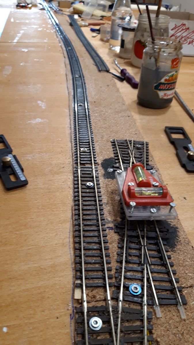

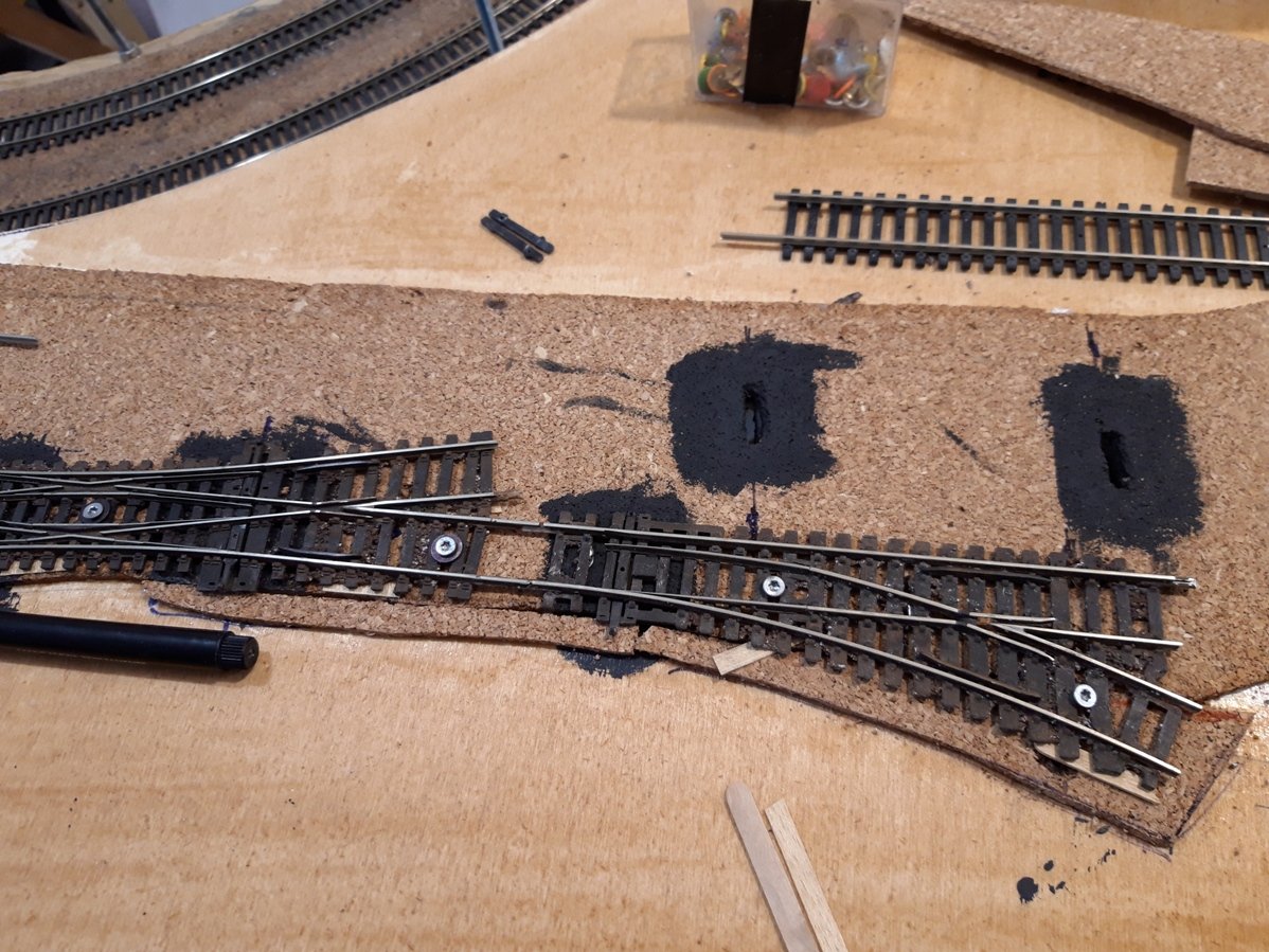

Avendo avuto un po' di tempo, ho iniziato la posa delle prime deviate, est e ovest, del plastico.
L'interbinario è di 52 mm, nella zona a vista, che si allarga a 68 mm nella parte nascosta, in galleria, negli elicoidali, in modo che, a causa di deragliamenti, si possa mettervi mano agevolmente.
Ingresso est
Ingresso ovest
Ovviamente terrò come esempio la falsa traccia del vecchio plastico smantellato, con alcune modifiche.
Intanto...

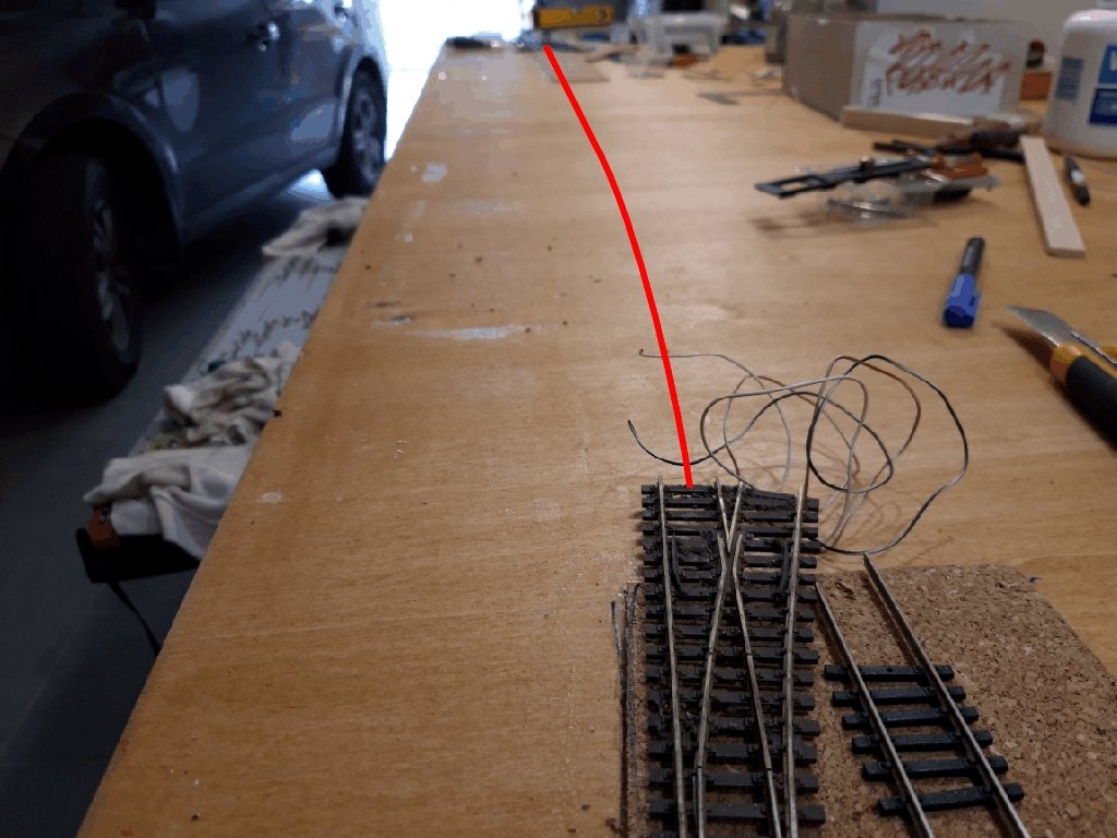

La stazione principale sarà in lieve curva, come da manuale del buon modellista... :wink:
(son capaci tutti di farla rettilinea.... ) :P :P :P :P :P :P :P

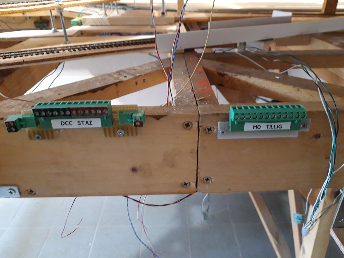

Sono già stati installati i principali PCB di comando, binari e motori Tillig.
