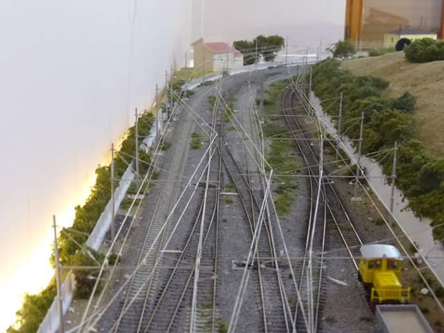

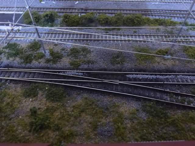

Sporcatura binari:
35,38 KB
45,47 KB

#278 Messaggio da MrMassy86 »
Bel lavoro :wink: come è stata realizzata[?]

#279 Messaggio da Roberto Fainelli »
Pigmenti dati a pennello.
42,13 KB
Qualche punto é venuto un pó scuro ma é anche insufficiente l'illuminazione.

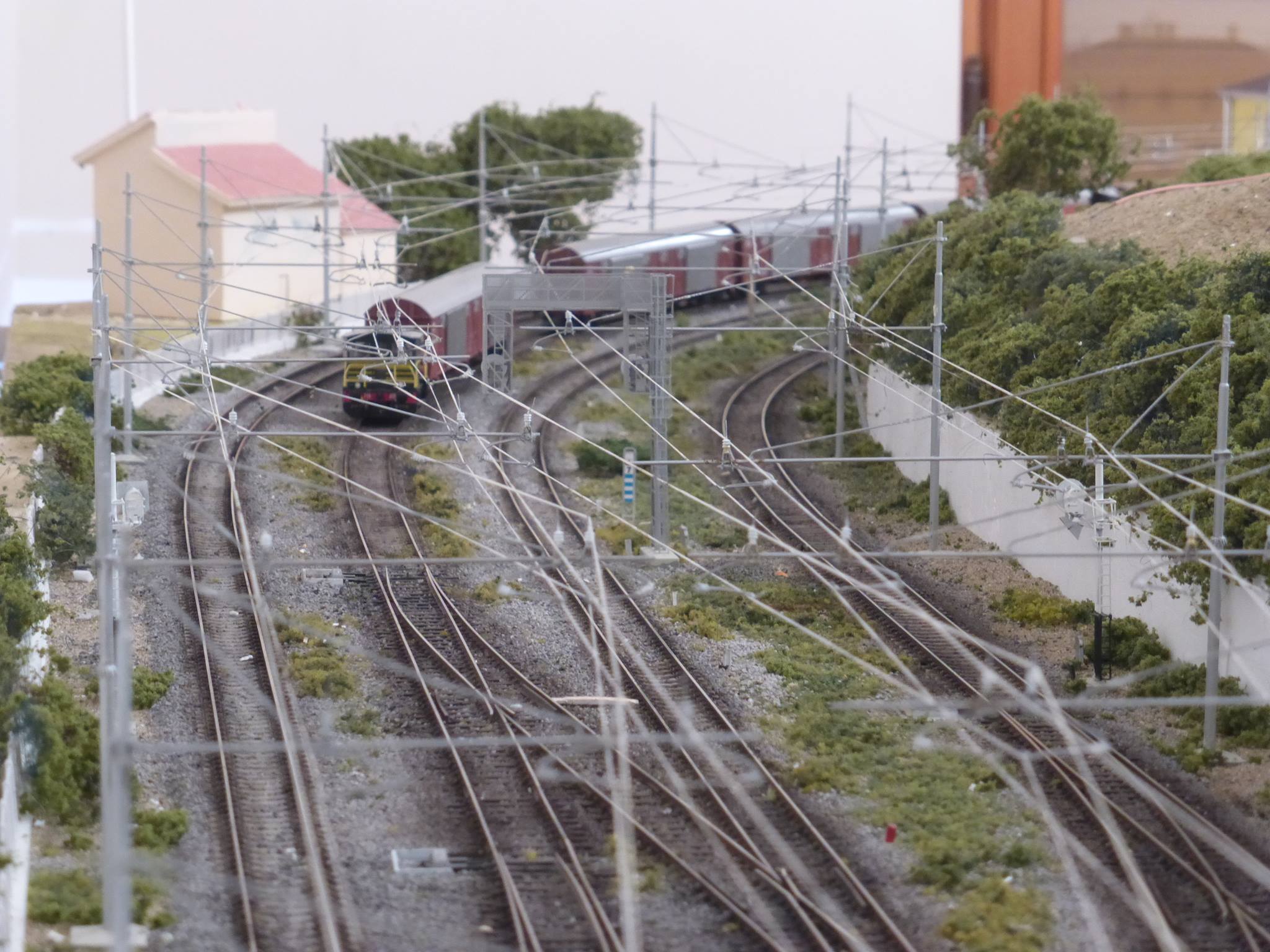

Quasi terminata la sporcatura dei binari: da ritoccare.
326,48 KB
Messaggi: 11519
Re: Il mio plastico "boh 2"
#283 Messaggio da adobel55 »
Ottimo realismo Roberto, per sporcare che tecnica e cosa hai usato ??

#286 Messaggio da Roberto Fainelli »
Ho usato un pennellino piatto con le setole dure tagliate lunghe uno o due millimetri impregnate leggermente di una miscela di pigmento nero e marrone in dosi di 2 a 1 per metterlo vicino al fungo della rotaia e poi strofinato con un pennello a setole morbide facendolo aderire in modo da non sporcare eccessivamente il centro del binario. Cosa che ho fatto invece per altri due binari,i più sporchi,e che non rifarei a causa la mia inesperienza.

#289 Messaggio da Roberto Fainelli »
Perché l'intenzione era quella di fare una sporcatura leggera intorno alla rotaia come ho fatto per i due binari di corsa, 2° e 4° (da destra). Solamente che per mancanza di metodo é avvenuta molto più accentuata. Il che esiste,al vero,ma non la volevo in quel modo. C'é una soluzione per alleggerirla che é quella di pulire le traverse.Ma rimane sporco il pietrisco. O rifarlo. Tant'é.

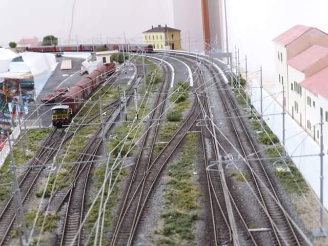

Roberto, i cespugli sopra la ferrovia come li hai fatti? Mi piacciono molto! Per l'erba lungo la ferrovia hai usato quella spugnosa giusto? Tutto davvero molto bello.
The Watchmaker
Roberto Fainelli
Messaggi: 538
Regione: Umbria
Città: Orvieto
#296 Messaggio da Roberto Fainelli »
Sono accettabili se visti da lontano o se li immagini visti da qualcosa in corsa.O se li consideri nell'insieme.Sono fatti con la lana di acciaio fina e spugna commerciale della woodland tritata varie volte.
In questa foto quelli ai bordi delle scarpate lungo i binari sono fatti con la stesso metodo ma con lana di acciaio più grossolana. I cespugli tendenti al marrone ai bordi del plastico sono quelli fatti all'inizio utilizzando fogliame sempre commerciale ma non mi sono piaciuti. Probabilmente é dovuto alla mia incapacità visto che fior di modellisti lo usano con risultati ottimi. Io mi accontento tanto a più di così non posso arrivare. Con lo stesso metodo ho fatto alcuni alberi.

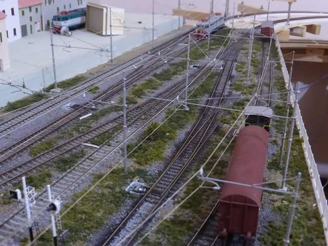

Anche l'erba é materiale spugnoso commerciale a simulazione della gramigna che infesta i sentieri o le zone ricovero. Nello scalo merci ho messo per prova dell'erba a filamenti lunghi piantata con un piantaerba casareccio. Poi quando entro dentro faccio una foto.

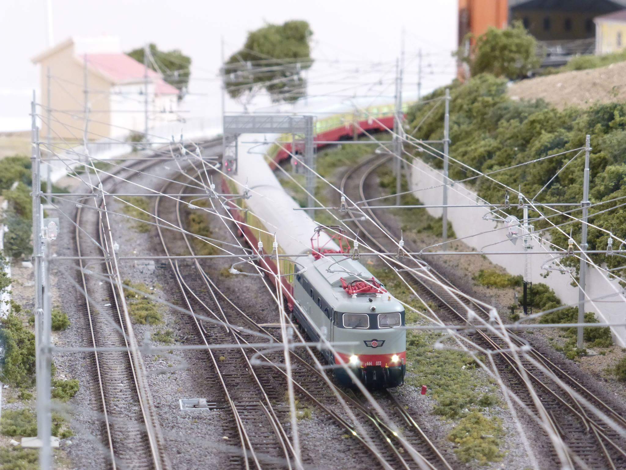

Il TEE 85 "MEDIOLANUM":
333,29 KB

Il materiale TEE circolante sulla mia rete ferroviaria é appartenente ad altra IF.
Messaggi: 15812
#300 Messaggio da MrMassy86 »
Bel convoglio ed ottimo scorcio :grin: Massimiliano :cool:
