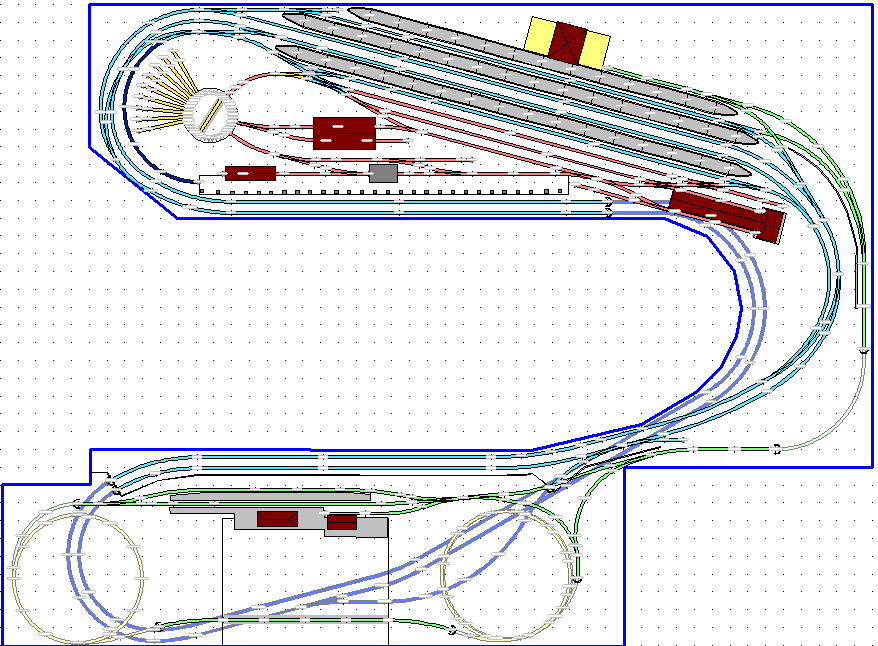

Eccomi,
questo è il massimo sviluppo in lunghezza che sono riuscito a realizzare: i treni sui binari di corsa possono essere loco + 6 carrozze da 30 cm, mentre quelli sui binari di precedenza devono riunciare ad una carrozza a meno di non occupare i deviatoi corrispondenti.
Lo scalo merci è un po' limitato (in pratica il traffico avviene sul binario di precedenza superiore, bloccandolo quindi temporaneamente per i convogli passeggeri), ma tutti gli itinerari al vero sono possibili.
I convogli reversibili vengono parcheggiati sui binari in basso mentre l'eventuale piattaforma girevole è collegabile all'impianto posizionandola sull'elicoidale di destra.
I deviatoi curvi sono Piko, mentre tutti gli altri sono Peco, sfruttando così il loro minore interbinario per allungare un po' gli itinerari; l'uso del flessibile è ovviamente inevitabile...
159,51 KB
212,58 KB
Buona riflessione...[:I] :wink:

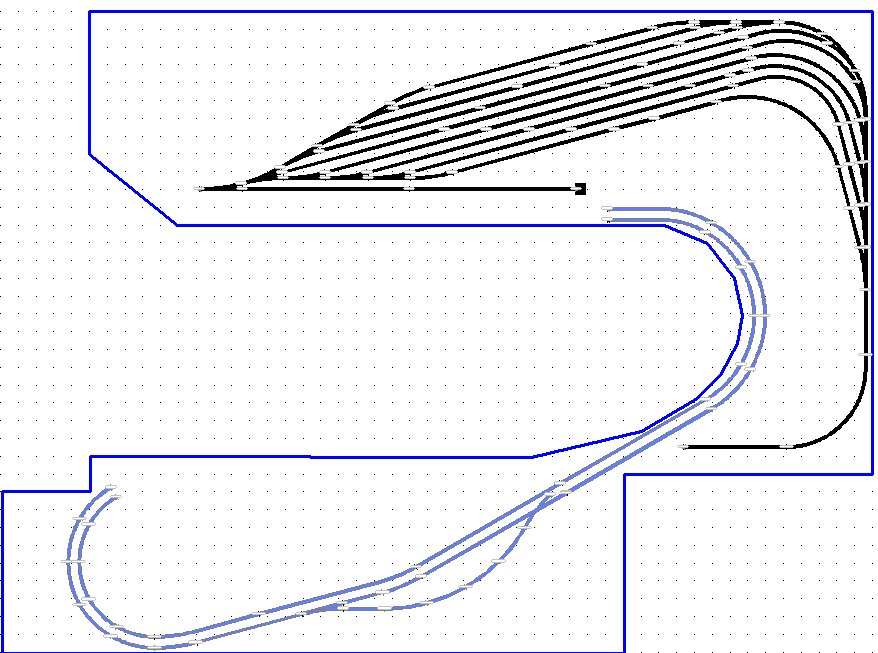

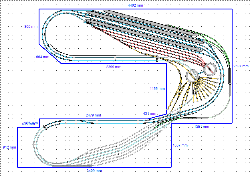

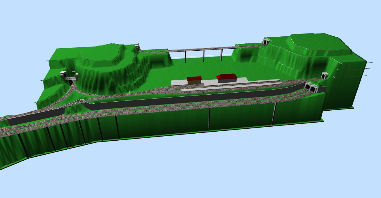

Salve, allora mi sono aggiornato un pò il progetto aggiungendo un tronchino di manovra (verde), modificando lo scalo merci (probabilmente aggiungerò il 4° binario per la sosta dei vagoni), ho aggiunto un linea secondaria (rossa) che passerà sopra un ponte dietro alla stazione. Nell'immagine che ho allegato ho ristretto di 25 cm la base precedente ed aggiunto altri 2 moduli che equivarrebbero all'estensione massima possibile del plastico. Dovendo realizzare prima la parte in alto, è meglio prevedere di posizionare i binari in modo che un futuro ampliamento sia quanto più agevole. nel modulo a destra prevedo di aggiungere (in alto) un piattaforma girevole abbastanza grande da poter ospitare da 6 a 8 locomotive e (in basso) una officina per le loco. Nel modulo in basso a tutto inserirò un percorso di montagna con una stazione secondaria e (forse) un piccolo deposito di vagoni merci o Vfaccs, il tutto con una linea a singolo binario che sovrasta la linea veloce a doppio binario sottostante. Che ne pensate?

Mi ridai tutte le misure di tutti i lati del progetto? con quegli spazi aggiuntivi si possono proporre sviluppi interessanti, ma mi servono le misure esatte.
Rettifico: la griglia ha i puntini distanziati di 10 cm, se non ricordo male: giusto?

grazie per i complimenti, non vedo l'ora che si liberi la soffitta per iniziare i lavori. Per Gian Paolo. ti allego il file con le misure e qualche altra novità aggiunta. Cambiando inclinazione sono riuscito a guadagnare 20 cm in più sulla banchina della stazione. Avrei voluto mettere la piattaforma girevole a dx ed occupare quello spazio vuoto, ma non sapevo come far arrivare la loco ai binari di deposito vagoni non essendoci neanche l'asta di manovra.

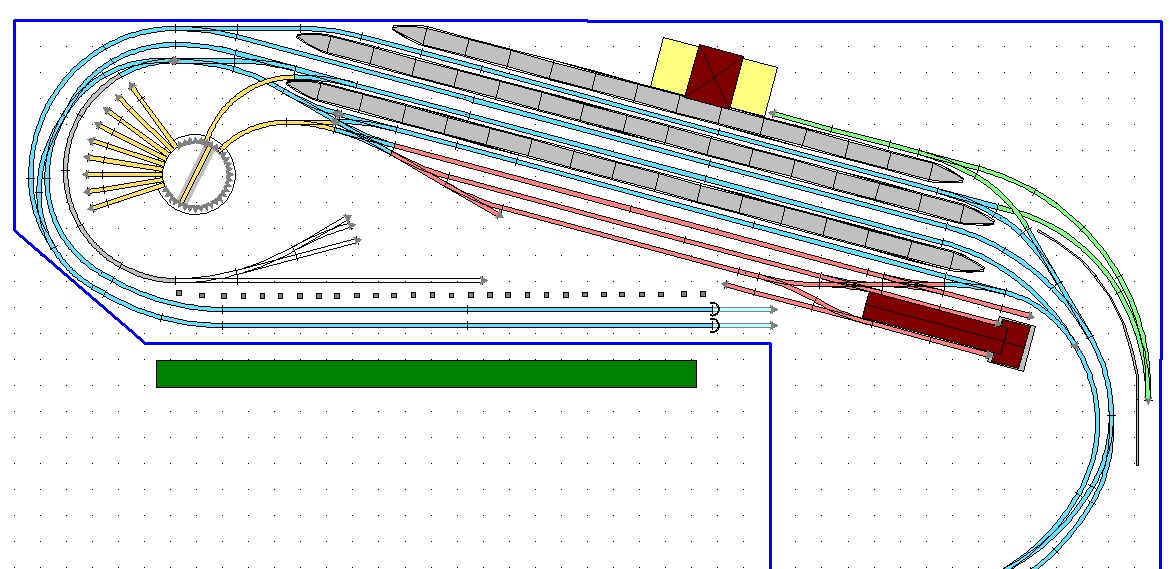

Re: un plastico da soffitta
#40 Messaggio da gian paolo cardelli »

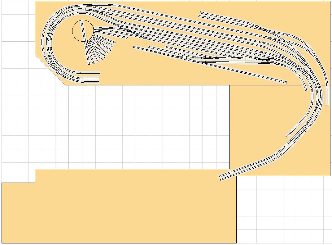

Sto studiandomi il nuovo tracciato e forse è possibile spostare la piattaforma girevole a sinistra, creando spazio per un più realistico raccordo tra i binari merci e la piena linea: maggiori dettagli nel pomeriggio.

#42 Messaggio da gian paolo cardelli »

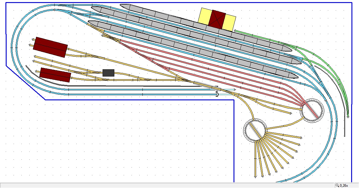

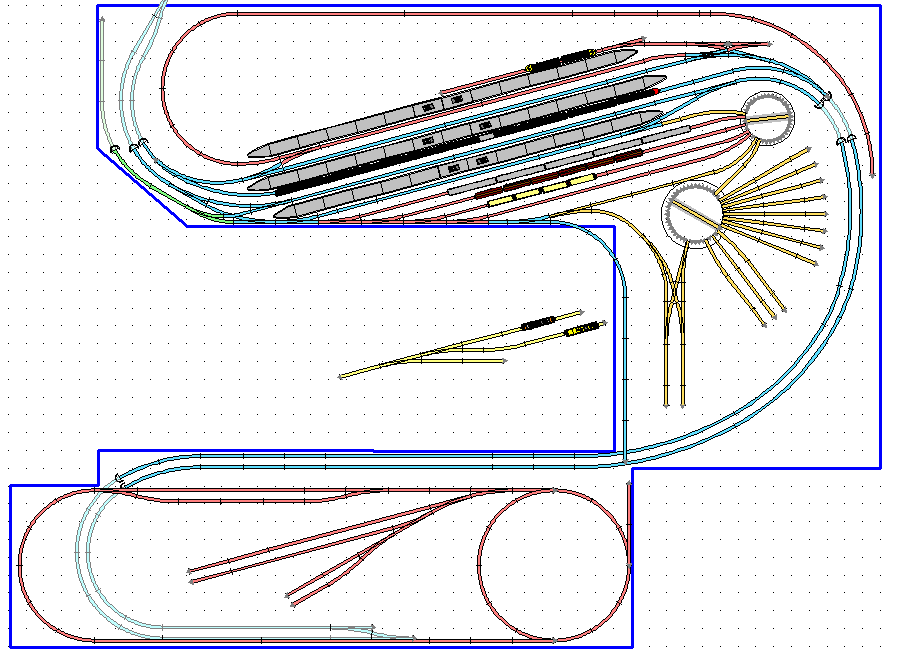

Ecco una prima proposta: spostando il crossover in basso a destra ancor più verso la strettoia, lo scambio di accesso allo scalo merci può ulteriormente essere arretrato, permettendo un allungamento dei binari di scalo.
128,58 KB
Armamento mixato Piko (deviatoi curvi R2/R3 ed R3/R4) e Peco (tutti gli altri): il binario flessibile diventa obbligatorio, ma a parte due curve di raggio 42 cm (Piko R2) tutte le altre sono di almeno 48 cm di raggio, arrivando anche a 130 cm,

#43 Messaggio da nocera87 »
notevole Gian Paolo, mi piace proprio molto.
Francesco
nocera87
Messaggi: 180
Iscritto il: venerdì 31 maggio 2013, 7:38
Città: Nocera Inferiore
#44 Messaggio da nocera87 »

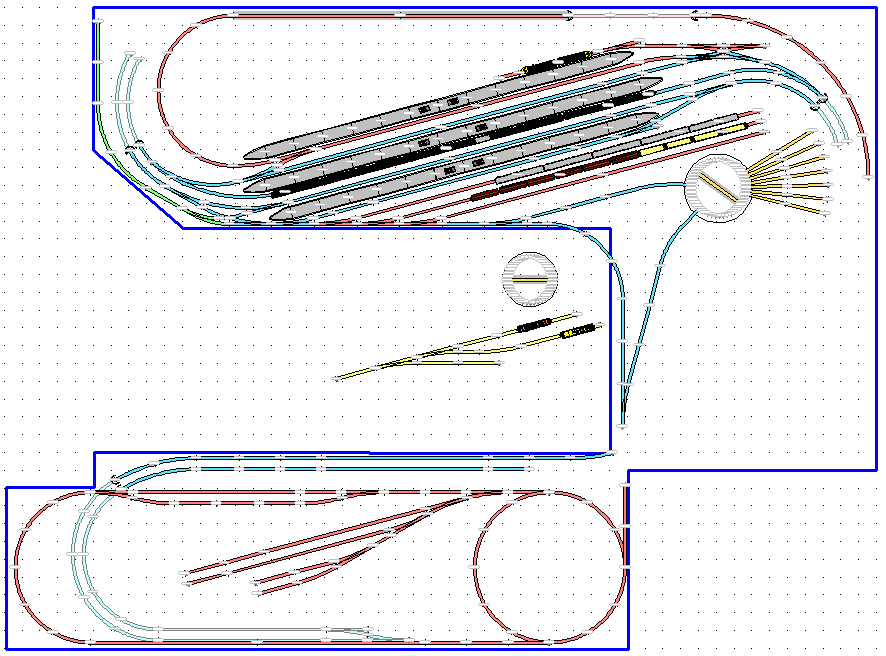

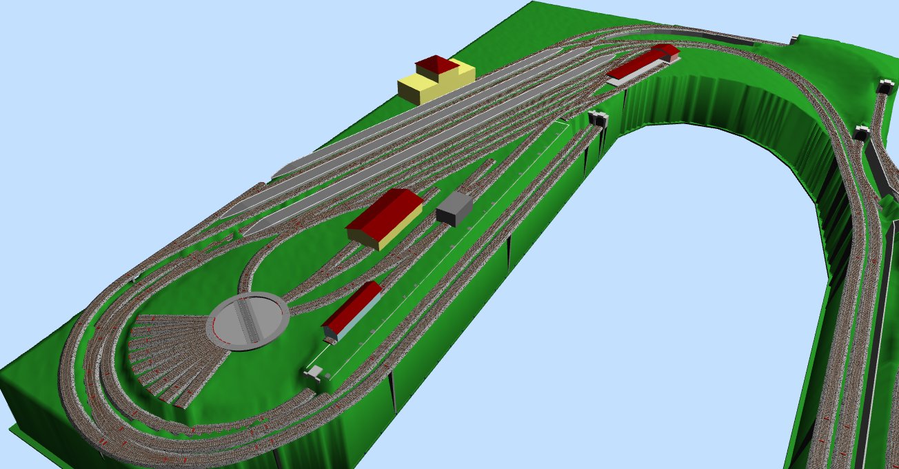

Ciao, ho voluto girare la piattaforma e spostare il deposito sulla sinistra così da lasciare bene in vista i deviatoi all'inizio della stazione. La piattaforma di carico l'ho voluta spostare in basso a destra perchè in alto se mettessi troppi scambi dovrei "ritardare" l'inizio della salita della linea secondaria. in basso a sinistra invece mi sn permesso di allungare l'asta di manovra, in modo che continui sotto la base e sia visibile da un colonnato e funga anche come accesso alla stazione nascosta. Come vedete queste modifiche? non so se ho strutturato bene la disposizione dei deviatoi del deposito (rosso)

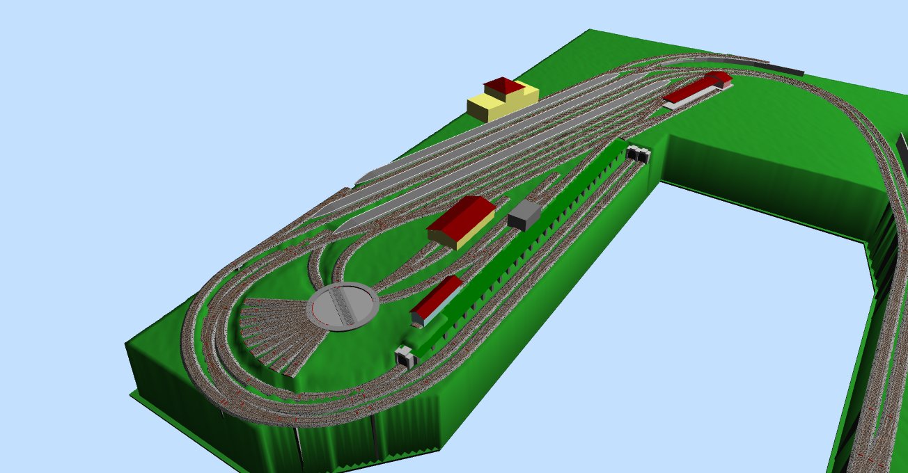

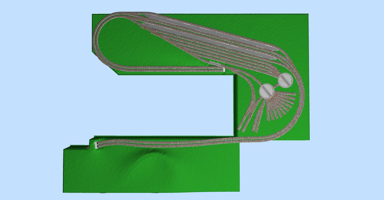

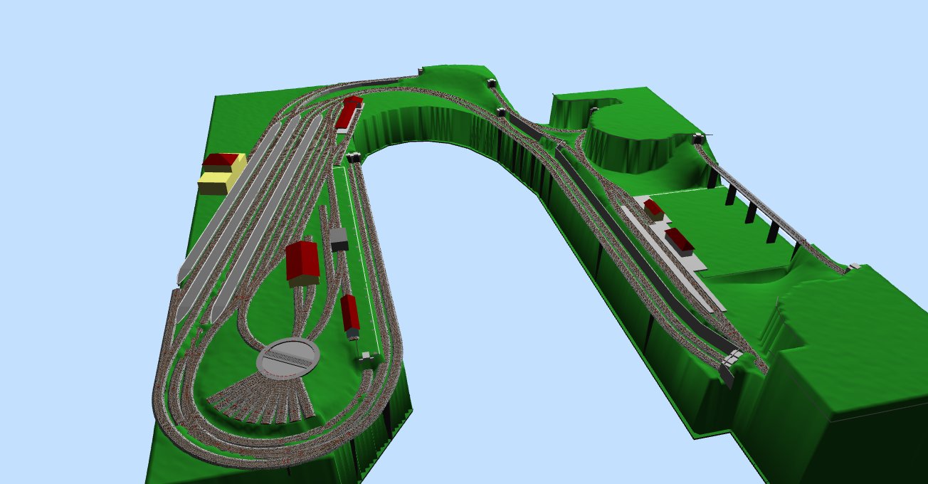

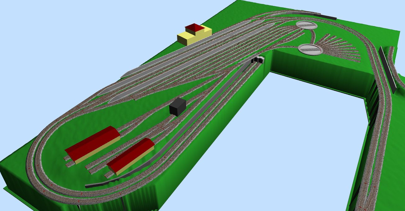

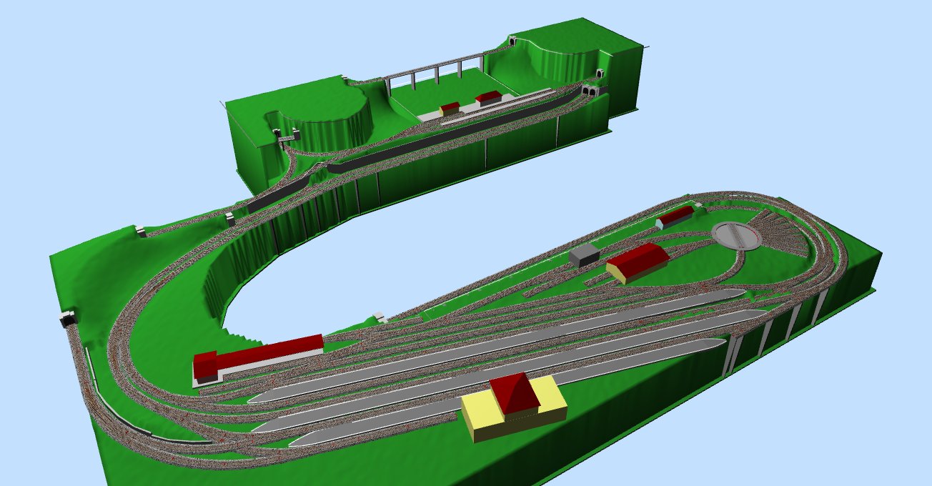

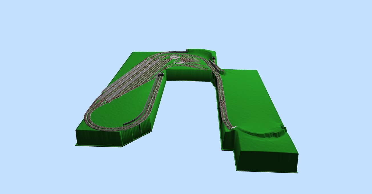

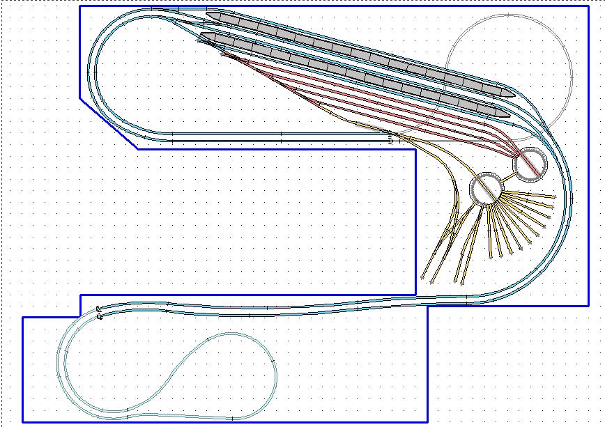

Questa dovrebbe essere una versione abbastanza "definitiva", c'è solo da limare qualcosa.
48,04 KB
117,01 KB
142,63 KB
89,5 KB
160,92 KB

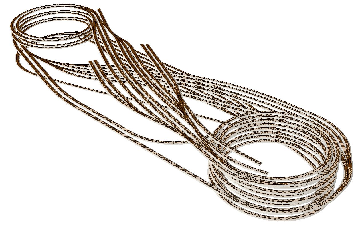

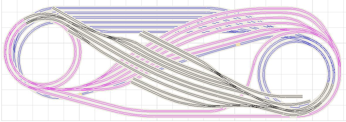

qui il sistema della stazione nascosta
26,8 KB
Francesco
