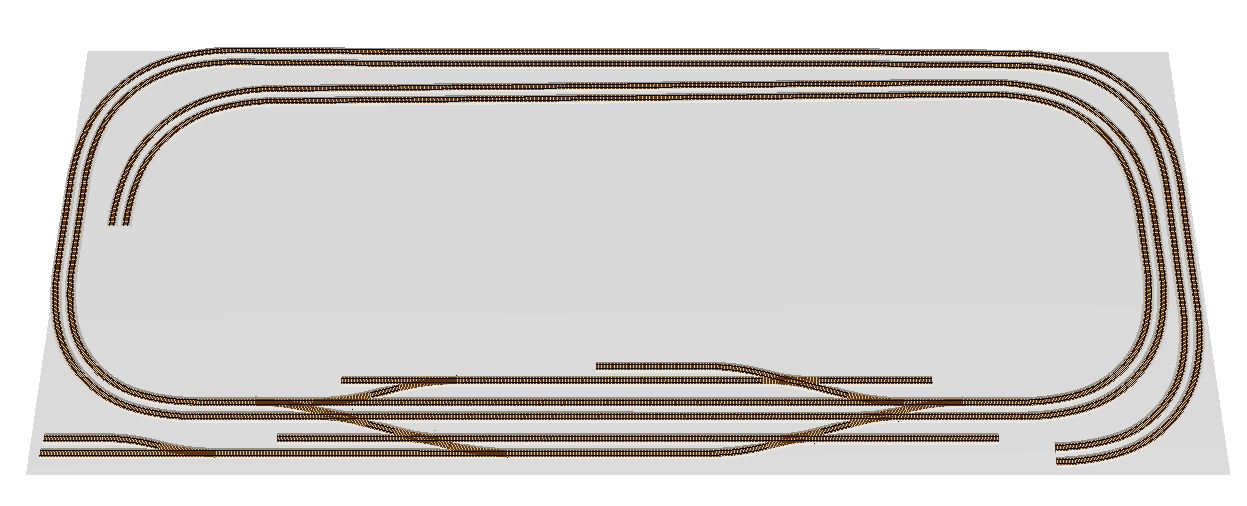

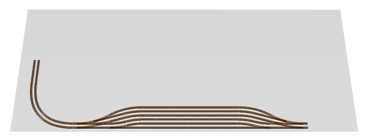

Eccomi qua,
l'idea è molto semplice, con la linea interna totalmente in pendenza e non in vista fino alla stazione nascosta, mentre la linea esterna ha le zone in curva e 70 cm circa di rettilineo in pendenza, e due metri di rettilineo in piano per rappresentare una conveniente linea di parata.
Questa soluzione puo' essere reversibile (linea interna con tratto visibile, esterna totalmente nascosta): dipende se vuoi vedere tutto solo dal lato stazione oppure no.
Le pendenze considerate sono tutte del 2%: visto che la stazione (l'ho rimodellata per renderne più facile le manovre al suo interno) accoglierebbe convogli un po' corti le si possono rendere più ripide (consiglio di non superare comunque il 3%) e di conseguenza aumentare la lunghezza della linea di parata.
100,13 KB
Nella stazione nascosta non ho previsto cappi di ritorno, per cui ho preferito inserirci due inglesi doppi (orrore!) così da poter gestire nei due binari centrali dei convogli reversibili.
54,28 KB
spero ti piaccia...

Ottimo progetto Cristian! Semplice e funzionale.
Fai bene a fare un pò alla volta.. Io invece sono il tuo contario, progetti giganteschi, nuove idee, nuovi ampliamenti, modifiche... e i treni sono fermi :sad:
Buon lavoro!!
Massimo

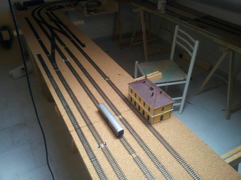

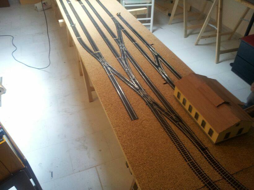

ragazzi i lavori procedono,ho terminato di tagliare i binari di stazione,
122,09 KB
mi serve il vostro aiuto:
come posso tenere i binari flessibili in parallelo per inchiodarli? per far venire tutti i binari dritti ed equidistanti...
trucchi modellistici cercasi :geek:
grazie cari...

Il metodo classico è l'utilizzo di una riga, meglio se del tipo di metallo, per fare da bettente sul lato delle traversine.

bravo Christian...stai facendo un'ottimo lavoro... per la distanza tra i binari appoggio lil consiglio di Enrico...ottima idea...ciaoo

Dividi il compito in due parti:
1) usa la riga per stendere dritto il primo binario, fissalo convenientemente e poi
2) sega un blocchetto di legno di misura adeguata per poter stendere in parallelo il secondo binario. Il blocchetto deve essere largo quanto la distanza tra le superfici esterne delle rotaie adiacenti e tra queste deve essere posizionato, non farlo largo quanto la distanza tra le traversine perché in caso di binari di marche differenti il parallelismo tra i binari potrebbe non essere garantito .

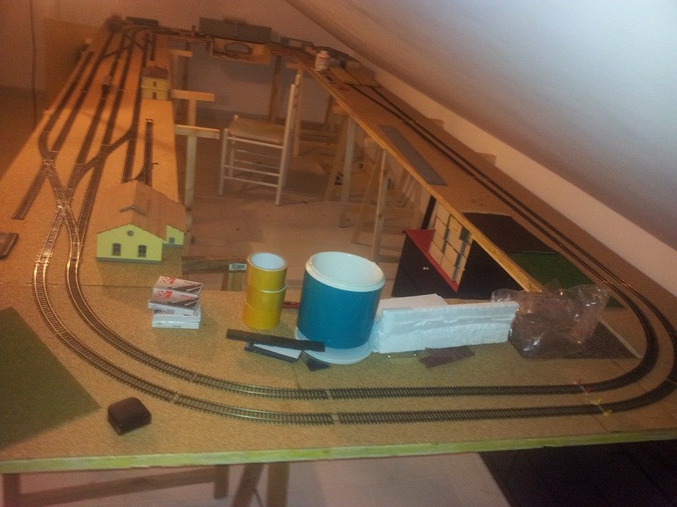

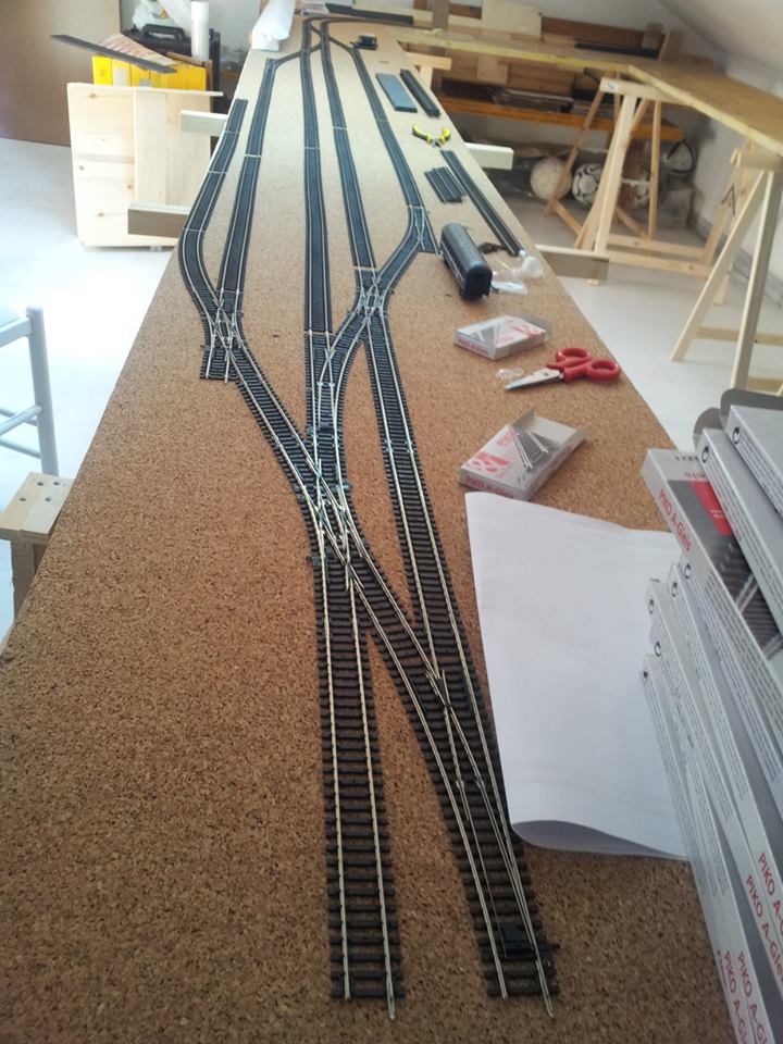

i binari sono stati tutti inseriti,questo è il tracciato definitivo,non ho foto dell'altra parte ma sono semplicemente 2 binari paralleli...
64,39 KB
84,66 KB
70,22 KB
74,63 KB
il risultato di ben 5 mesi...andiamo piano ma almeno andiamo... :cool:

Vedo solo ora il tuo plastico...
Progetto semplice ma molto realistico complimenti. Forse potresti rendere ancora più lunghi i binari di sosta in stazione, spostando gli scambi più vicini alle curve specialmente a sinistra. Cerca di posare il tracciato in modo da poter prevedere eventuali sviluppi in futuro stazione nascosta, stazione di testa in quota ecc.
Seguirò gli sviluppi con piacere

Complimenti Christian mi piace molto il piano stazione. Non ho seguito dall'inizio il tuo topic e probabilmente hai già dato questa risposta: non riesci a centrare il plastico nella mansarda in maniera tale da raggiungere il lato opposto alla stazione senza dover passare sotto ? Scusami ma dalle foto non si capisce quanto spazio hai a disposizione. Comunque seguirò con molto interesse questa discussione perché promette bene.
Mimmo sono 2 metri :grin: ...ti prego non farmeli allungare ancora :geek:

si,per andare alla parte opposta c devo passare sotto,purtroppo la forma della soffitta mi dava la possibilitù di fare un rettangolo,ed ho lasciato il vuoto apposta per lavorarci,ma forse lo riempirò un giorno con una linea elicoidale...vedremo

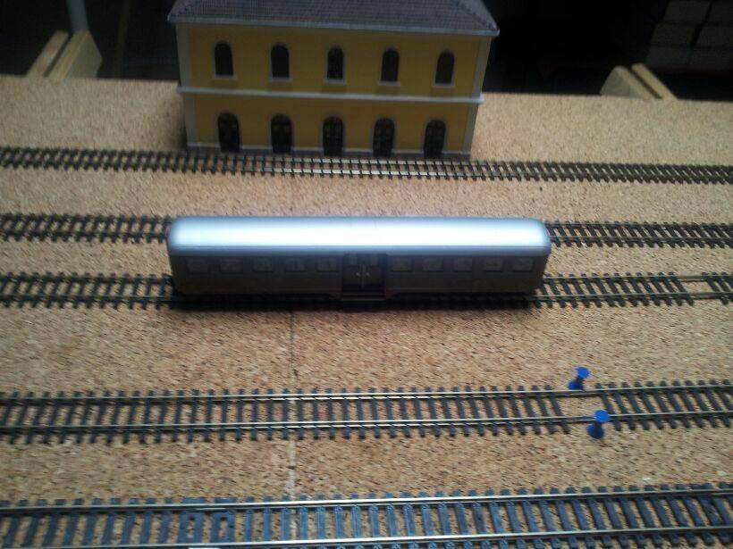

ragazzi ho scattato una foto per farvi capire meglio com'è la forma del plastico,e com sono dislocati i binari
in fondo ci sono i pesi (scatole di diapositive) per facilitare l'incollaggio dei binari,e vedete la "vasca" con il ponte in stile italiano che ho preso in kit qlc tempo fa.

ok dalla ultima foto si capisce tutto con 2 metri hai voglia di fare

L'unica cosa, ma non me ne volere [:I], noto adesso che i binari stazione non sono accoppiati, ovvero 1° -2° marciapiede , 3°- 4° marciapiede .
Sarebbe stato piu' realistico .
