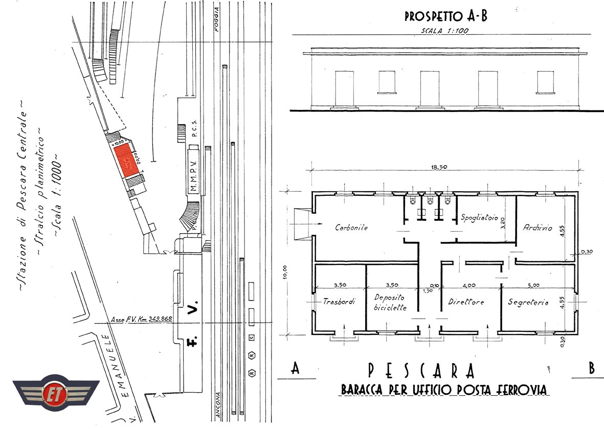

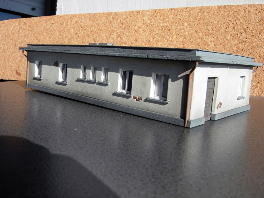

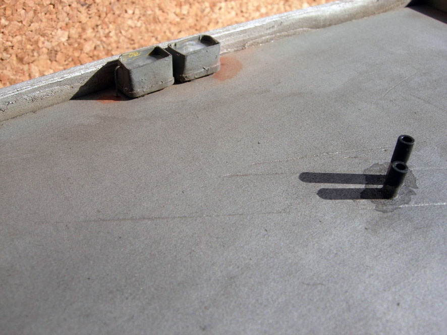

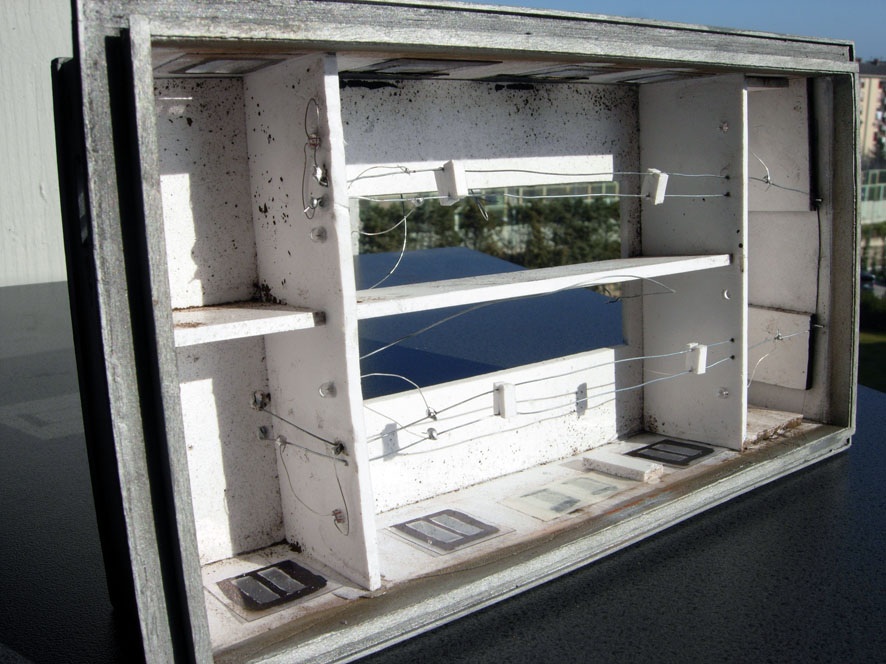

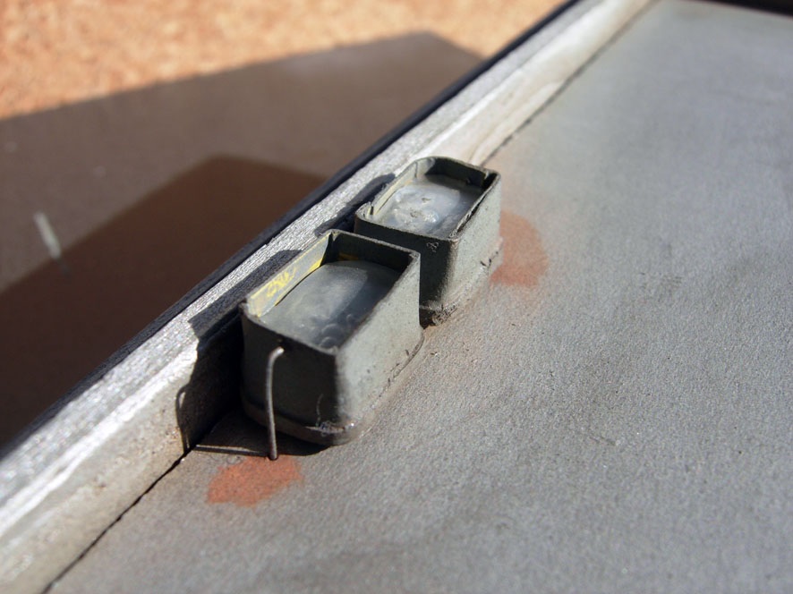

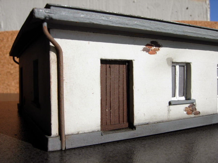

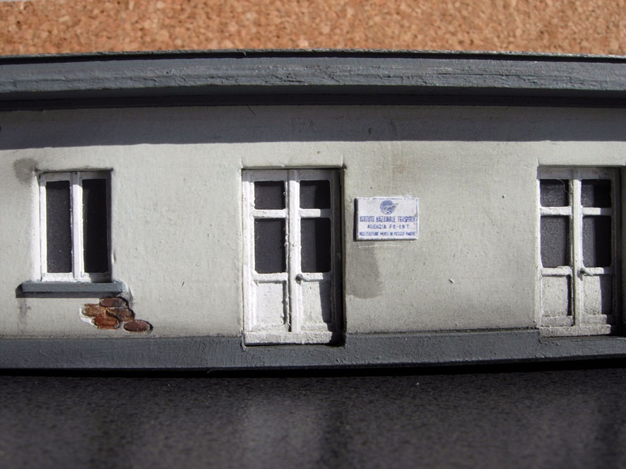

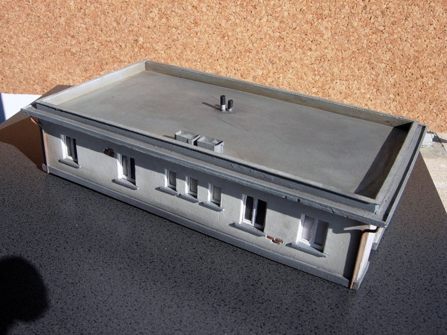

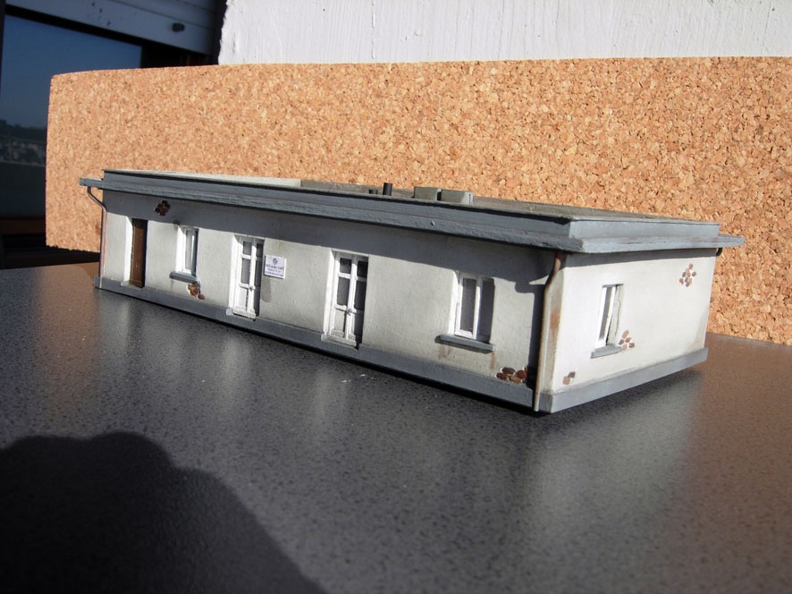

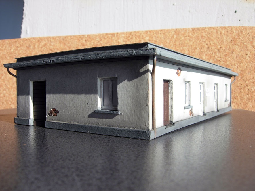

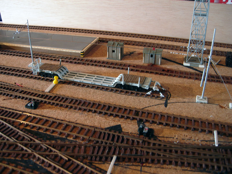

Un altro fabbricato e' finalmente pronto, si tratta della "baracca per ufficio posta ferrovia", ubicato una volta all'ingresso del piazzale merci e purtroppo anch'esso demolito. In dotazione alle Poste Italiane prima, e dal 1975 a servizio dell'Istituto Nazionale Trasporti ha dato spazio alle attività amministrative e smistamento delle pratiche collegate alle spedizioni via ferrovia. Ovviamente disponendo delle tavole originali ho provveduto come di consueto e secondo la mia politica di attenermi quanto più possibile a riprodurre la realtà a "qualsiasi costo", ho realizzato questo fabbricato facile facile.
La tecnica costruttiva prevede la realizzazione in Forex per le murature, cartoncino per porte e finestre, listelli in legno per davanzali e cornicioni. La mitica penna Bic e' stata utile per i due comignoli posti sul tetto e Eternit per le due casse d'acqua ; ovviamente le casse sono in cartoncino e l'acqua e' vinavil asciugato al microonde con più cotture da 10 secondi ciascuna.
L'impianto elettrico e' ancora più semplice, due fili d'acciaio fanno da conduttore mentre le lampadine sono micro lampade da 12V collegate in parallelo; preferite le lampade ad incandescenza rispetto ai led per una temperatura cromatica molto bassa per restituire la giusta atmosfera a luce fioca.
Lascio alle immagini ed al disegno allegato le altre spiegazioni.
Spero di aver fatto cosa gradita.
201,35 KB
156,73 KB
131,48 KB
137,16 KB
227,54 KB
163,64 KB
175,79 KB
131,89 KB
162,55 KB
184,23 KB

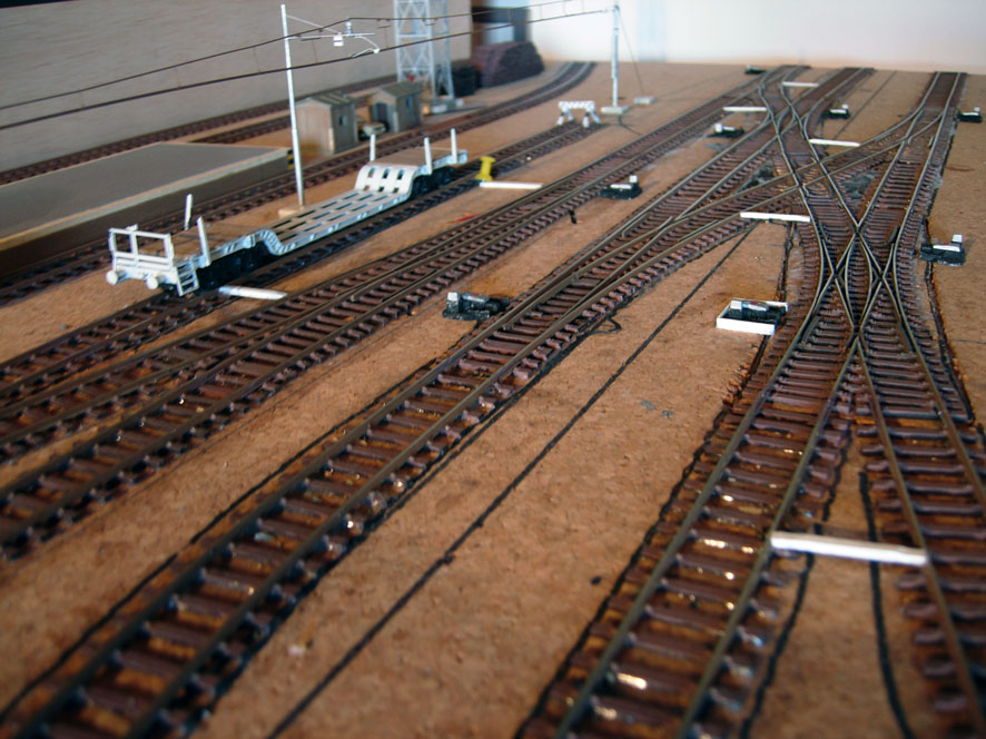

Dopo l'interruzione autunnale ho finalmente rimesso le mani sulla "ferrovia" dopo aver un attimino sconfinato fuori campo con il modulo 3.0 intitolato "Piazza della Repubblica" e postato nelle pagine precedenti.
Torniamo ad assaporare l'odore di binari con la realizzazione del modulo 0.4 che ha per tema la radice Sud con il suo groviglio di scambi. per ovvie ragioni dettate principalmente dal fatto di contenere all'interno dei famigerati 120 cm le interconnessioni evitando quindi di posare scambi a cavallo delle giunzioni, ho dovuto cedere a qualche compromesso (in termini di geometria) che comunque non ha un grosso effetto sul risultato rilasciando comunque un colpo d'occhio che restituisce abbastanza fedelmente la realtà.
Sono ancora allo stato embrionale e spero di riuscire a trovare un po di tempo per ultimare a breve anche questo modulo.

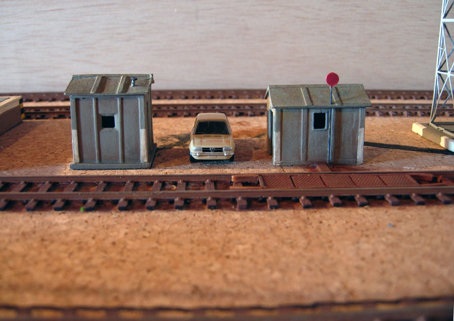

Intanto allego le foto della scenetta da ultimare con l'immagine reale purtroppo irripetibile. ovviamte il ferroviere addetto alla pesa nel frattempo ha cambiato macchina!!! :D

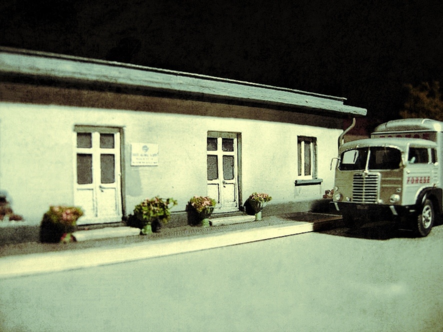

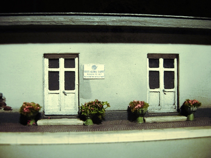

Approfittando della giornata invernale ho finalmente ultimato il piccolo fabbricato I.N.T.. Leggera sporcatura superficiale, qualche piantina e poi con il suo marciapiede che fa da contorno pronta per essere calata sul nuovo modulo 3.2.
225,27 KB
169,7 KB
Emilio Totaro - Il mio sito internet

Bella la scenetta. Potresti comunque pensare di dipingere l'auto dello stesso colore...
emilio444
Messaggi: 424
Iscritto il: domenica 25 novembre 2012, 21:12
Nome: Emilio
Città: Pescara
Re: Pescara Centrale 1980
#50 Messaggio da emilio444 »
Magari la ricoloro con Photoshop! :geek:
